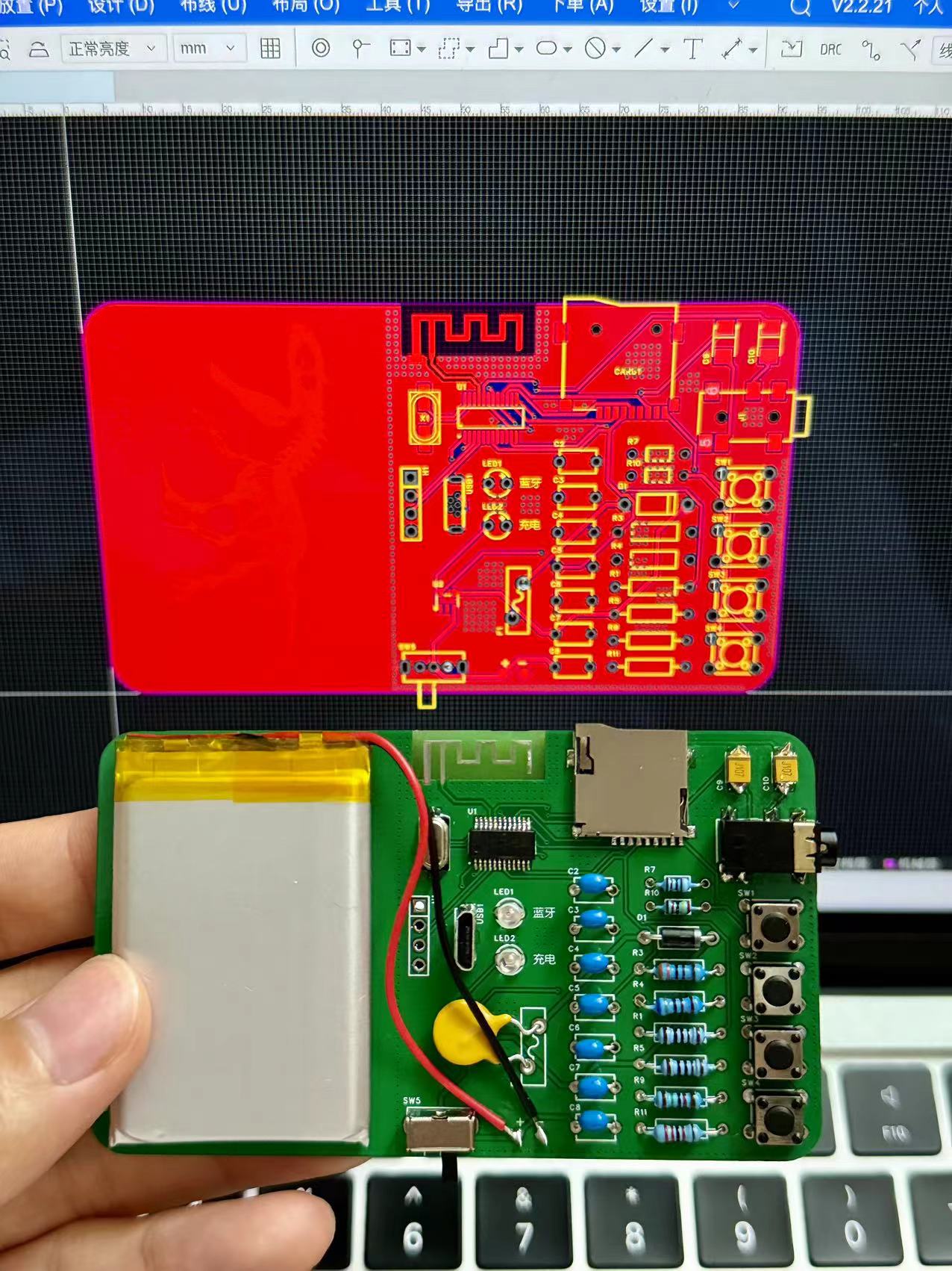

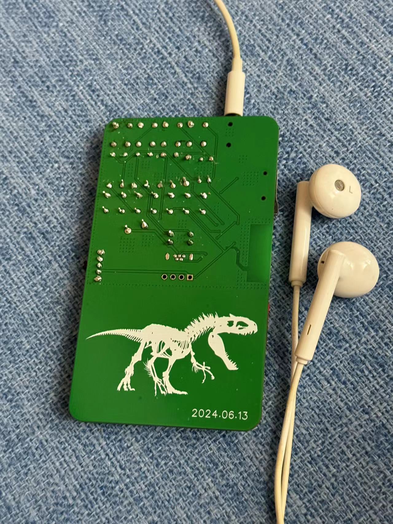

基于杰理AC6955F开发的一款多媒体播放器,支持蓝牙5.1以及SD卡播放。 尽量多的使用插件,方便纯手焊。
简介:基于杰理AC6955F开发的一款多媒体播放器,支持蓝牙5.1以及SD卡播放。 尽量多的使用插件,方便纯手焊。
创建时间:2024-06-12 09:14:28更新时间:2024-06-18 13:44:24
尽量多的使用插件,方便纯手焊。
基于这位老哥的原理图修改,附上链接:蓝牙5.1无损音频播放器
杰理AC6955F是淘宝上购买,已附带程序。配套晶振为49SMD,在同一家店里也有卖。
电池尺寸为34 x 50 mm,用双面胶贴在板子左侧。
4个功能按键分别为:1. 切换蓝牙/TF卡,2. 下一首/长按音量加,3. 播放暂停功能,4. 上一首/长按音量减
耳机插口、电容等元件也可以改成插件的方便手焊。由于我已经有这些库存因此没有改。
