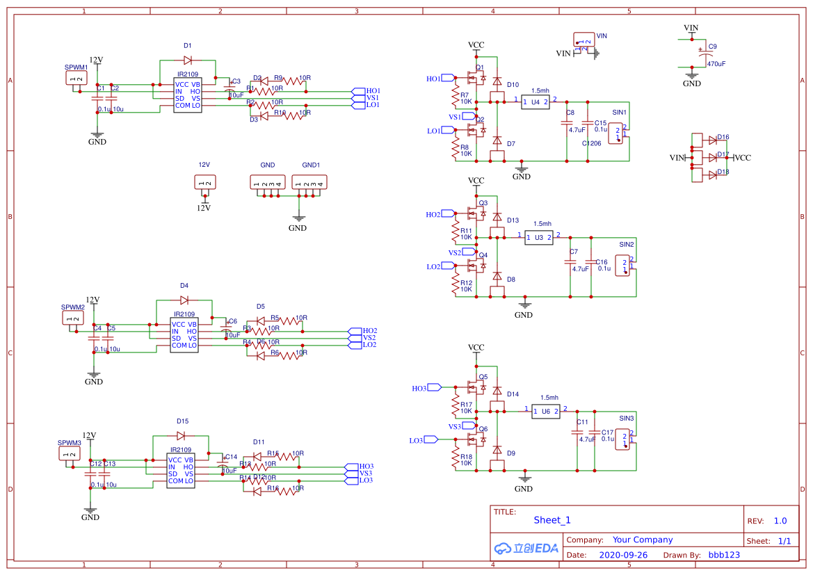

标准版 【南京邮电校赛】三相逆变电路
简介:该电路为使用IR2109驱动的三相逆变功率级电路,具有效率高,工作稳定等优点。
开源协议: Public Domain
题目要求:制作三相逆变电路
主控使用STM32单片机,附件中有代码,也可根据需要自行选择合适的单片机
输入电压0-60V,驱动芯片供电12V,最大电流10Arms
逆变电路输出正弦波,该电路也可用作单相逆变(使用其中两路并采用双极性调制)
电路制作完成后请测试空载功耗,如空载功耗过大请更换MOS管,已知CSD19535不适合用在此电路中
如遇输出正弦波失真过大的问题请调整SPWM输出滤波器
获奖信息:一等奖
队伍信息:李皓诚、夏福源、尚宇成
指导老师:张胜、陈建飞
获奖报告:无(校内选拔赛只看硬件无需报告)
1 | HDR-F-2.54_1x2 | 12V,SPWM1,SPWM2,SPWM3 | HDR-F-2.54_1X2 | 4 |
2 | 0.1u | C1,C4,C12 | C0805 | 3 |
3 | 10u | C2,C5,C13 | C0805 | 3 |
4 | 10uF | C3,C6,C14 | CAP-TH_BD5.0-P2.00-D0.8-FD | 3 |
5 | 4.7uF | C7,C8,C11 | CAP-TH_L30.0-W13.0-P27.50-D0.8 | 3 |
6 | 470uF | C9 | CAP-16*25 | 1 |
7 | 0.1u | C15,C16,C17 | C1206 | 3 |
8 | US1M_C268725 | D1,D2,D3,D4,D5,D6,D11,D12,D15 | SMA_L4.4-W2.6-LS5.0-RD | 9 |
9 | SB2060L | D7,D8,D9,D10,D13,D14,D16,D17,D18 | TO-277A_L4.7-W6.1-LS6.6-TR | 9 |
10 | HDR-F-2.54_1x4 | GND,GND1 | HDR-F-2.54_1X4 | 2 |
11 | IRF3205PBF | Q1,Q2,Q3,Q4,Q5,Q6 | TO-220-3_L10.0-W4.5-P2.54-L | 6 |
12 | 10R | R1,R2,R3,R4,R5,R6,R9,R10,R13,R14,R15,R16 | R0805 | 12 |
13 | 10K | R7,R8,R11,R12,R17,R18 | R0805 | 6 |
14 | DB301V-5.0-2P | SIN1,SIN2,SIN3,VIN | CONN-TH_2P-P5.00_L7.6-W10.0 | 4 |
15 | IR2109 | U1,U2,U5 | DIP8 | 3 |
16 | 1.5mh | U3,U4,U6 | 35*14电感 | 3 |
