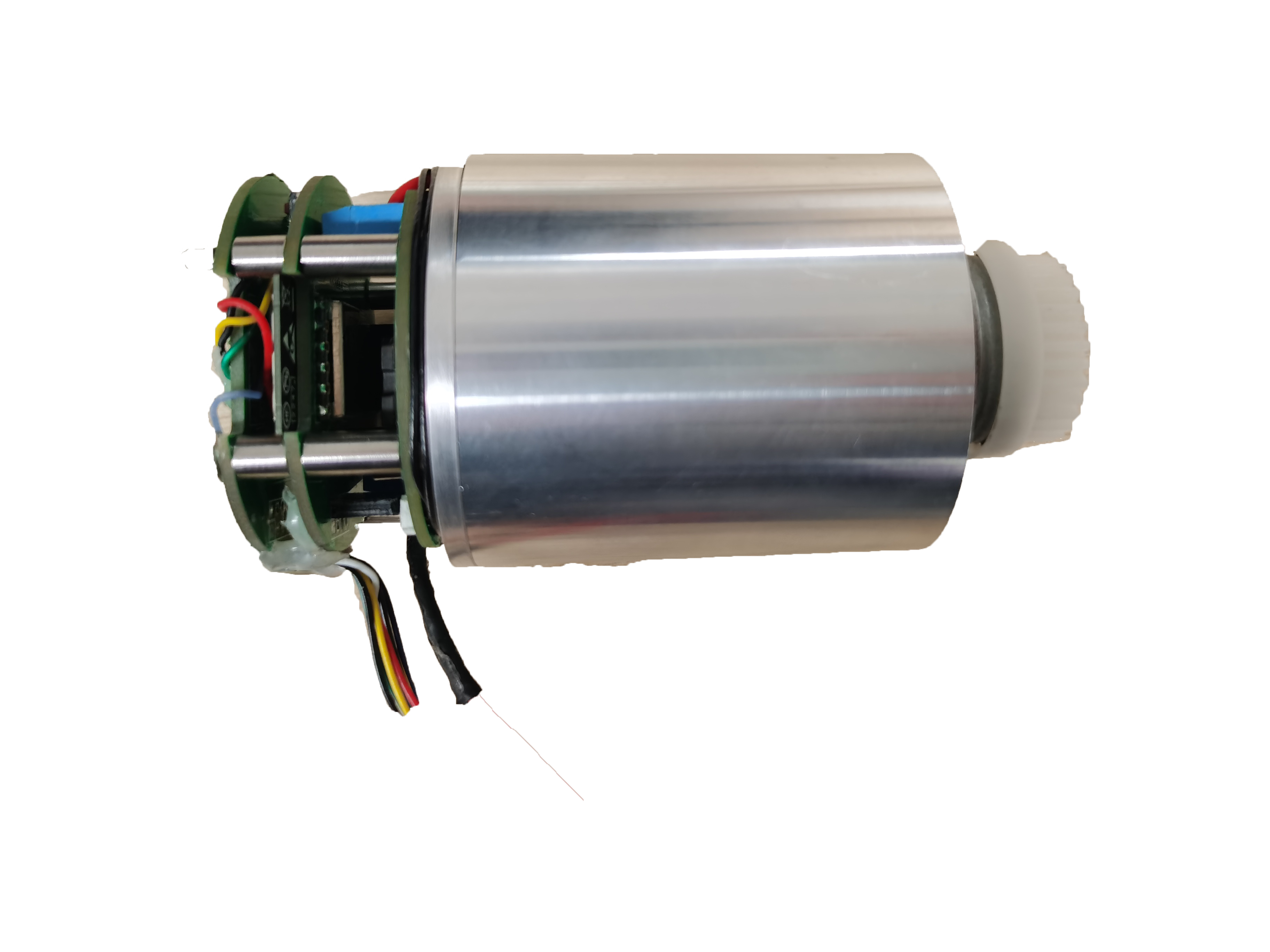

  • 该直流无刷电机控制器基于simplefoc进行设计,在此基础上增加其他传感器的采集与一路离合器控制电路,采用叠板方式进行搭建,电路整体体积较小。本电路可搭配低功率的直流无刷电机使用,可根据实际电机情况改变安装孔。
  • 电路分为两部分,左边为控制板,右边为驱动板。控制板主控为ESP32,驱动板的驱动芯片为L6234PD013TR,为集成方案,外围电路少;
  • 在使用时,将两块板分开,通过排针排母连接,再通过圆形螺柱连接,螺柱规格为M3*11mm,将装配好的电路安装在电机尾部,支持电机型号为直流无刷电机,支持最大功率为120W,支持电压12-24V,支持编码器通讯方式为IIC,下图所示电机型号为直流无刷电机,额定电压为12V,最大转速1250rpm,内置霍尔转速传感器。效果如下图所示;
电机驱动器实物图

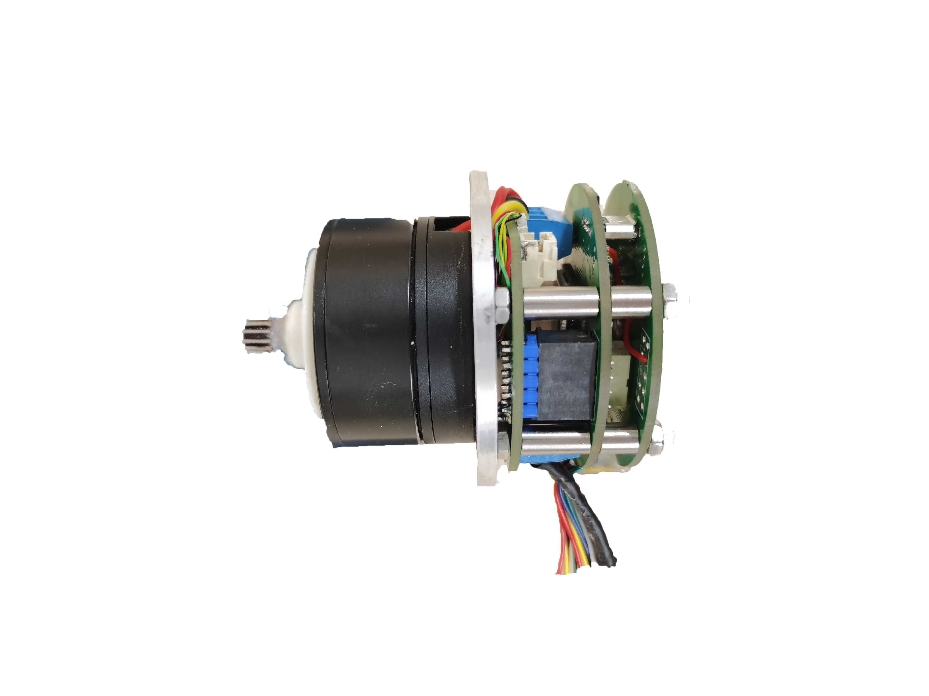

  • 为实现整体更大扭矩输出,可在电机后端增加减速器,考虑到不增加过多体积采用行星减速器,增加了行星减速器的整体结构下图所示;
增加了行星减速器的整体机构示意图
