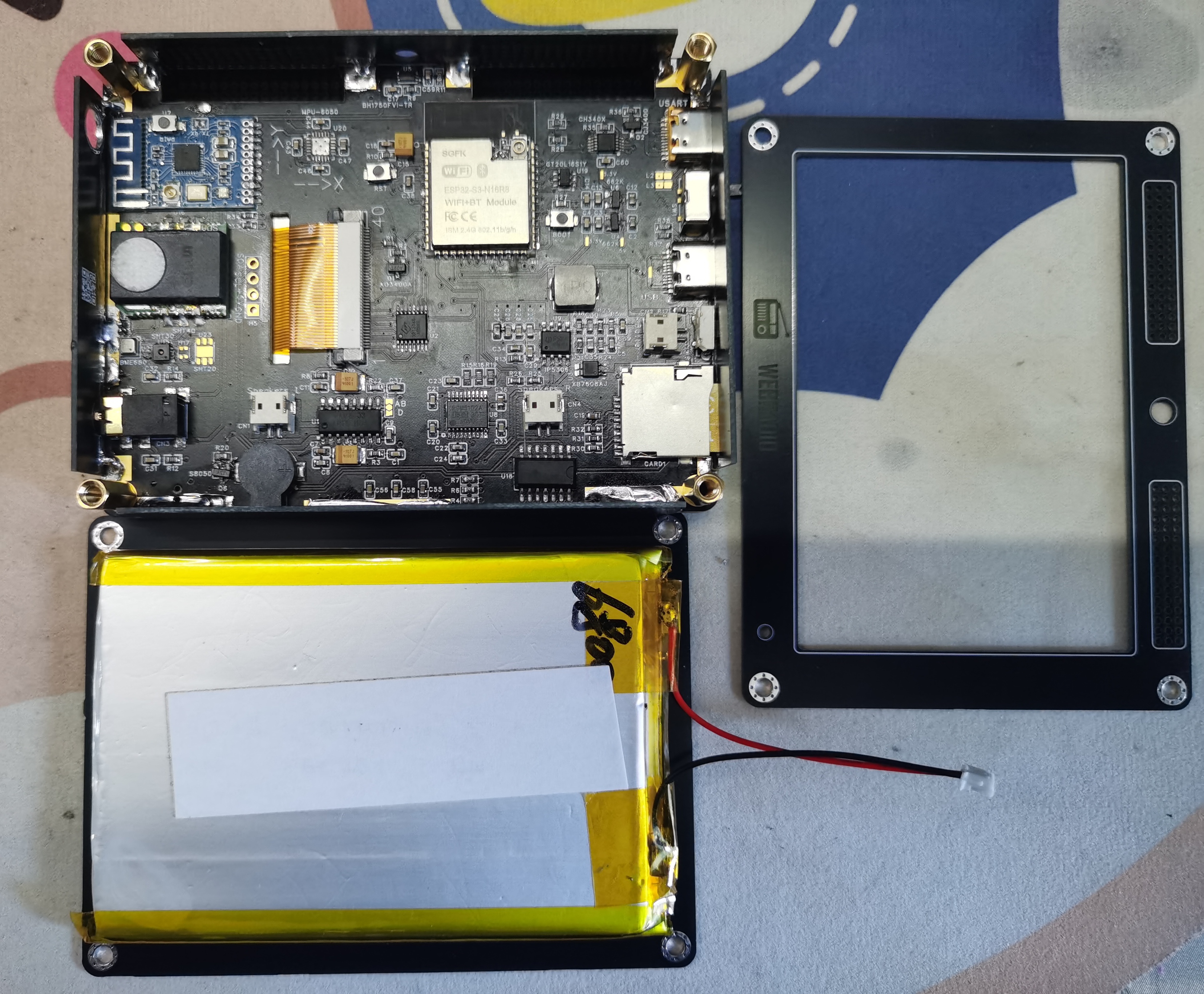

ESP32S3_MiniWebRadio

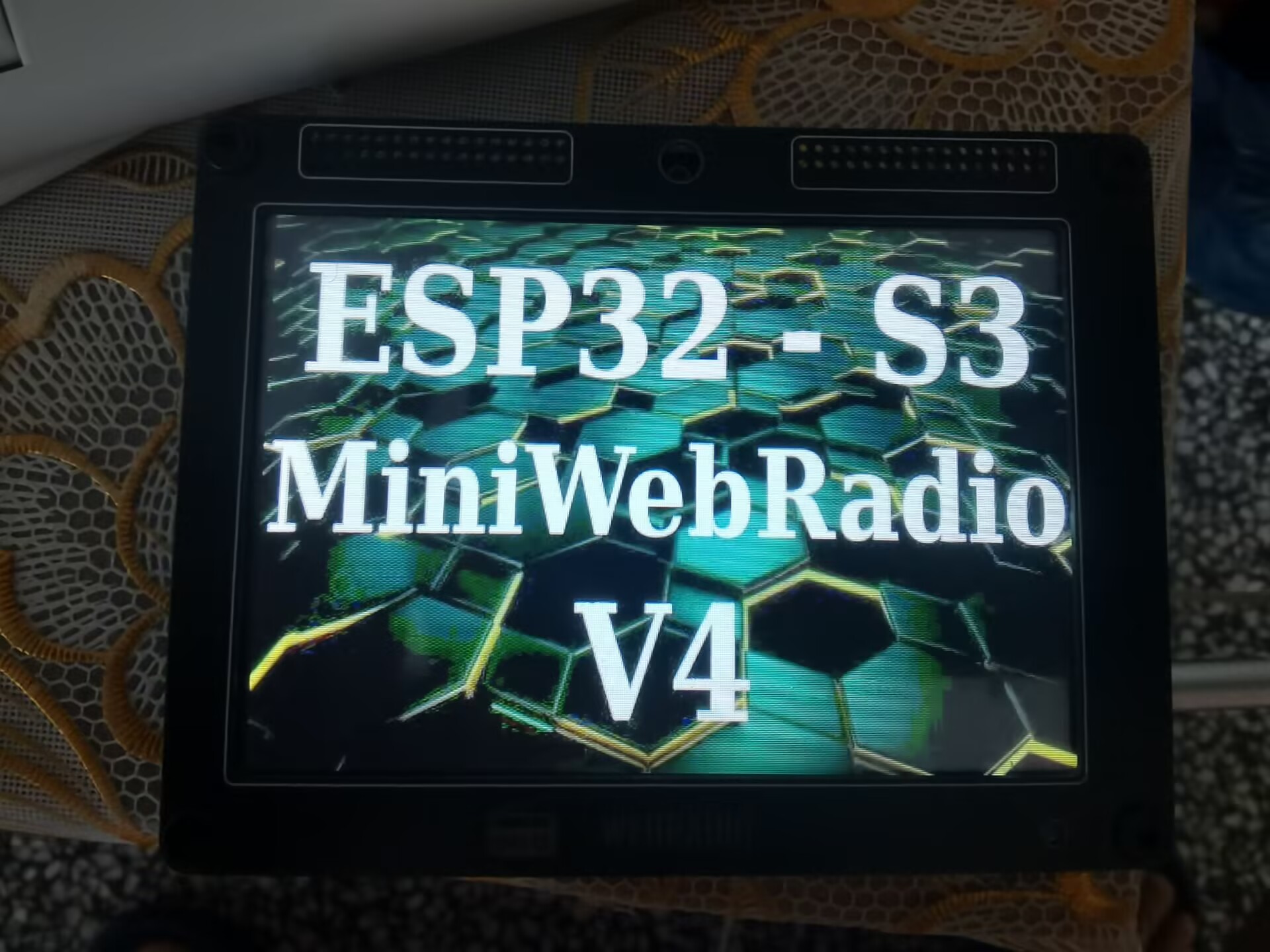

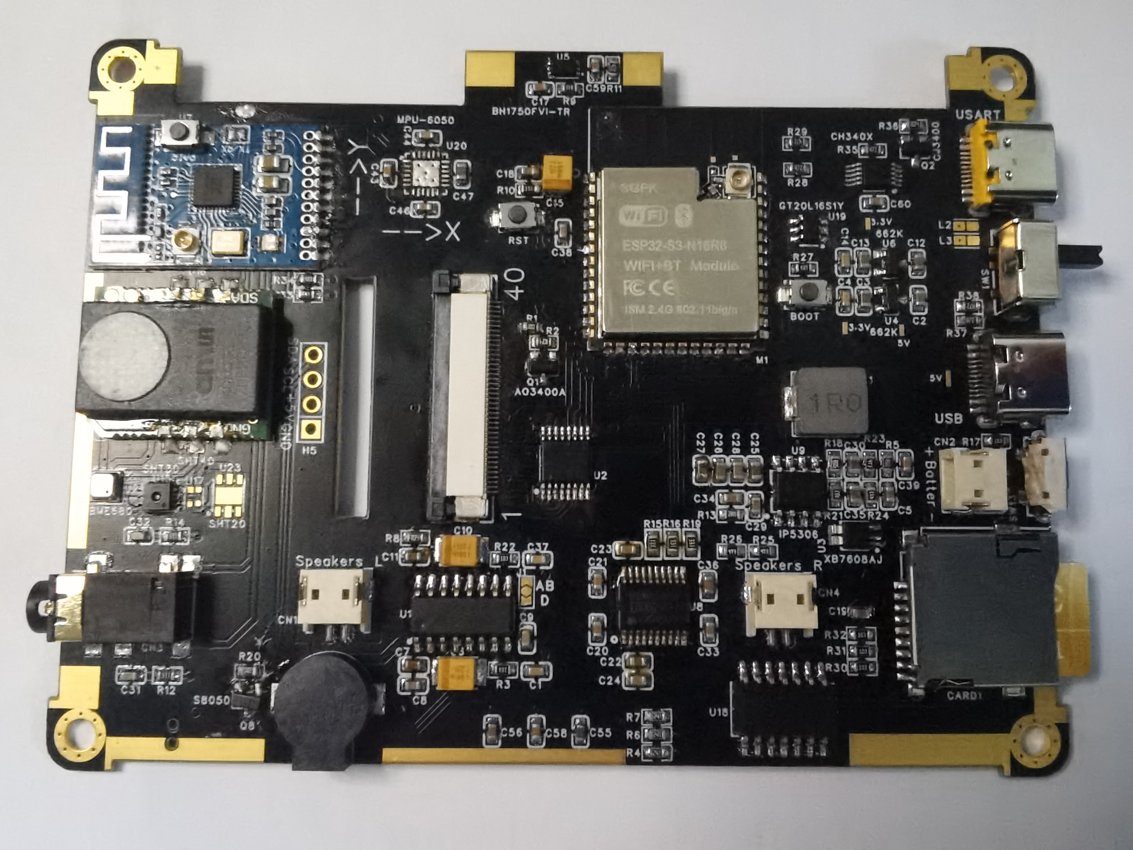

原作者已将版本升级到V4.0了,V3.7后的版本将不支持ESP32,只支持ESP32S3了,所以本工程采用ESP32-S3-WROOM-1(N16R8),4寸IPS的ILI9488电阻触摸屏,触摸屏上完成所有操作,没有按键。

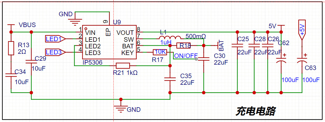

电源充电电路采用经典的IP5306芯片+XB7608锂电保护芯片。

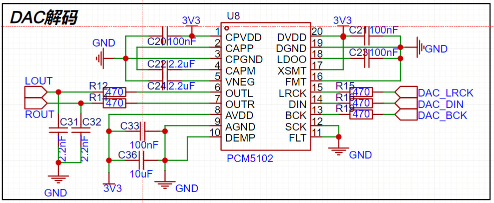

DAC解码采用PCM5102电路。

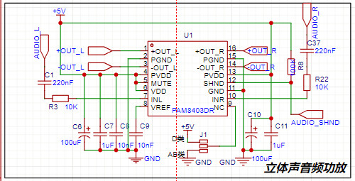

功放部分采用PAM8403立体声3W功放,功放电源由IP5306输出的5V提供。

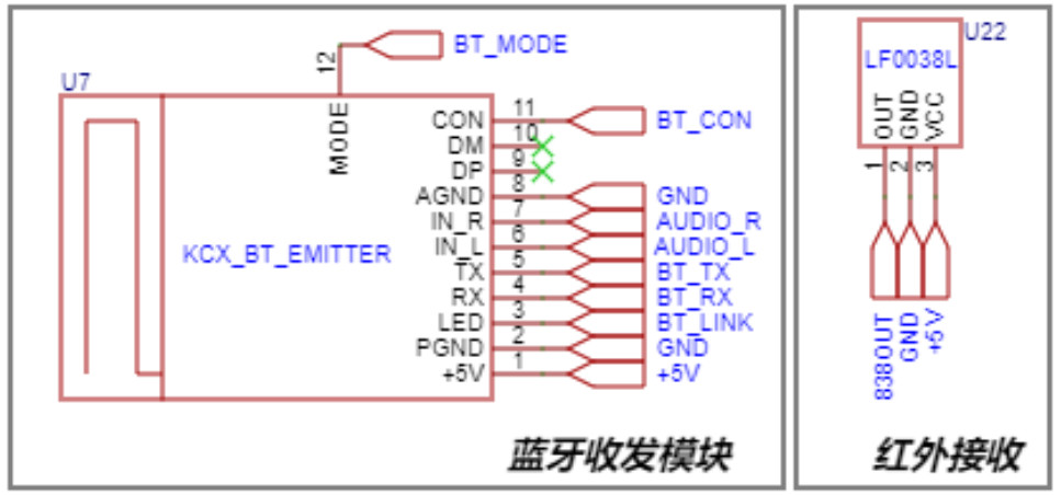

蓝牙模块及红外接收头

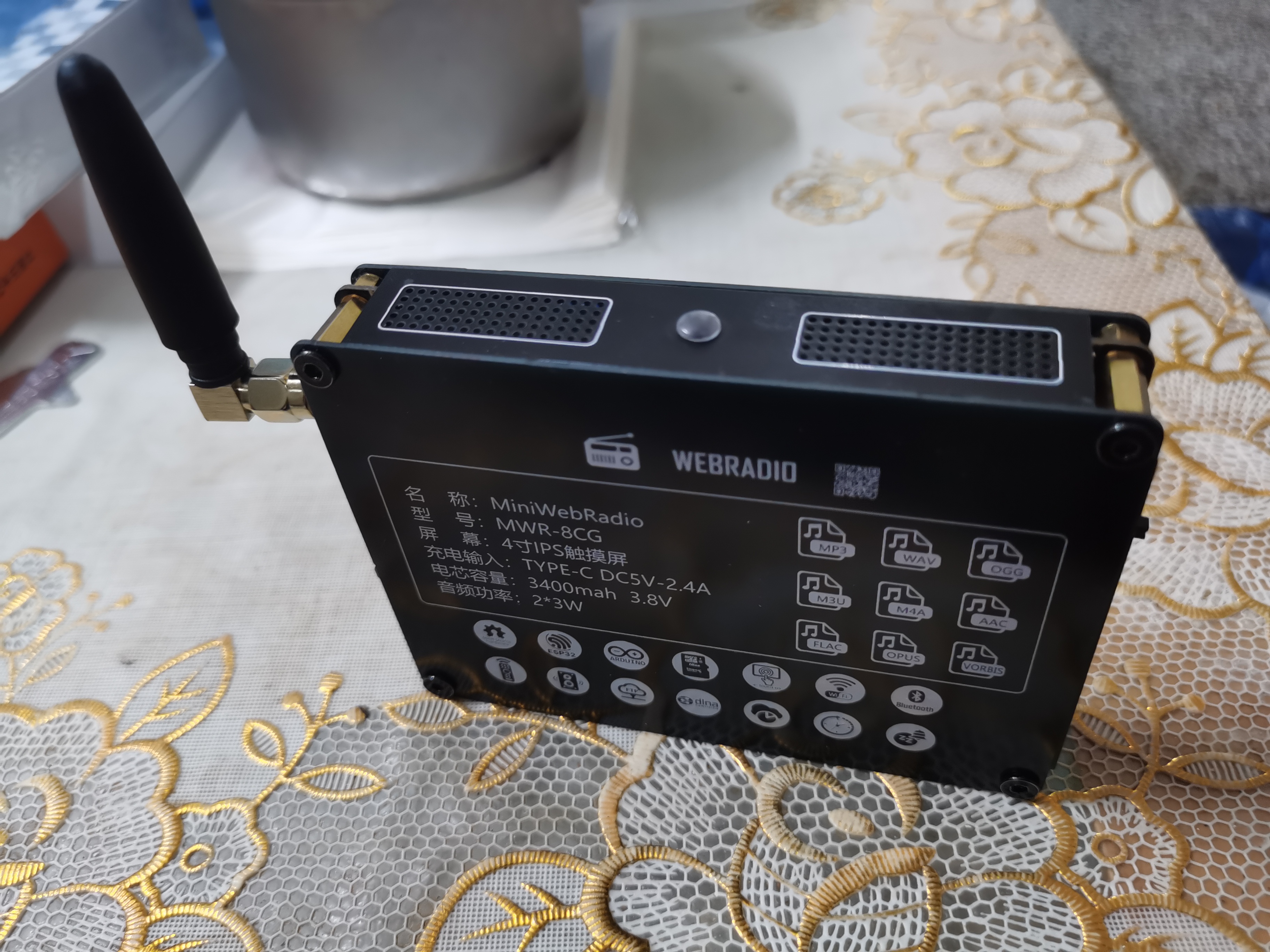

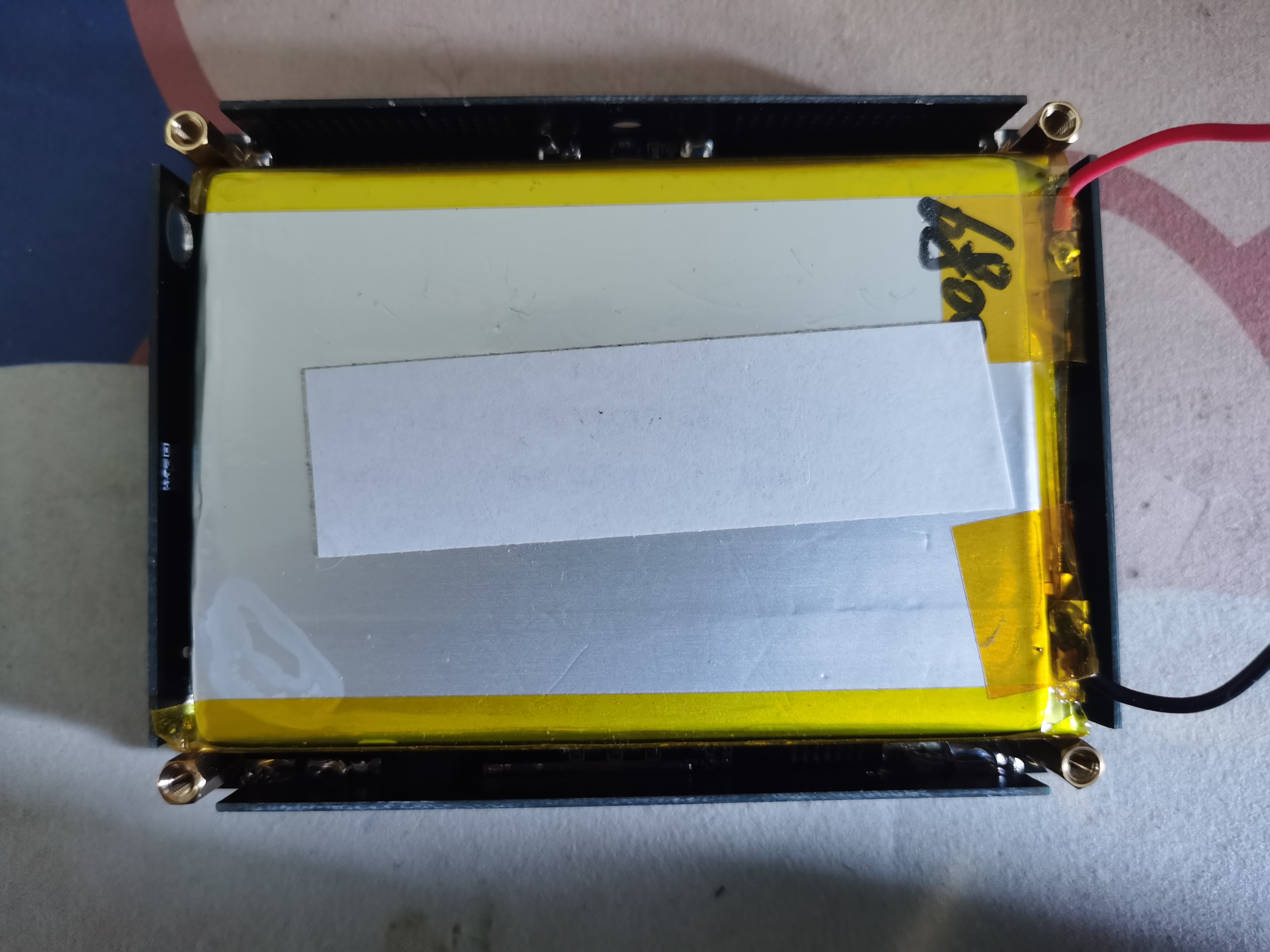

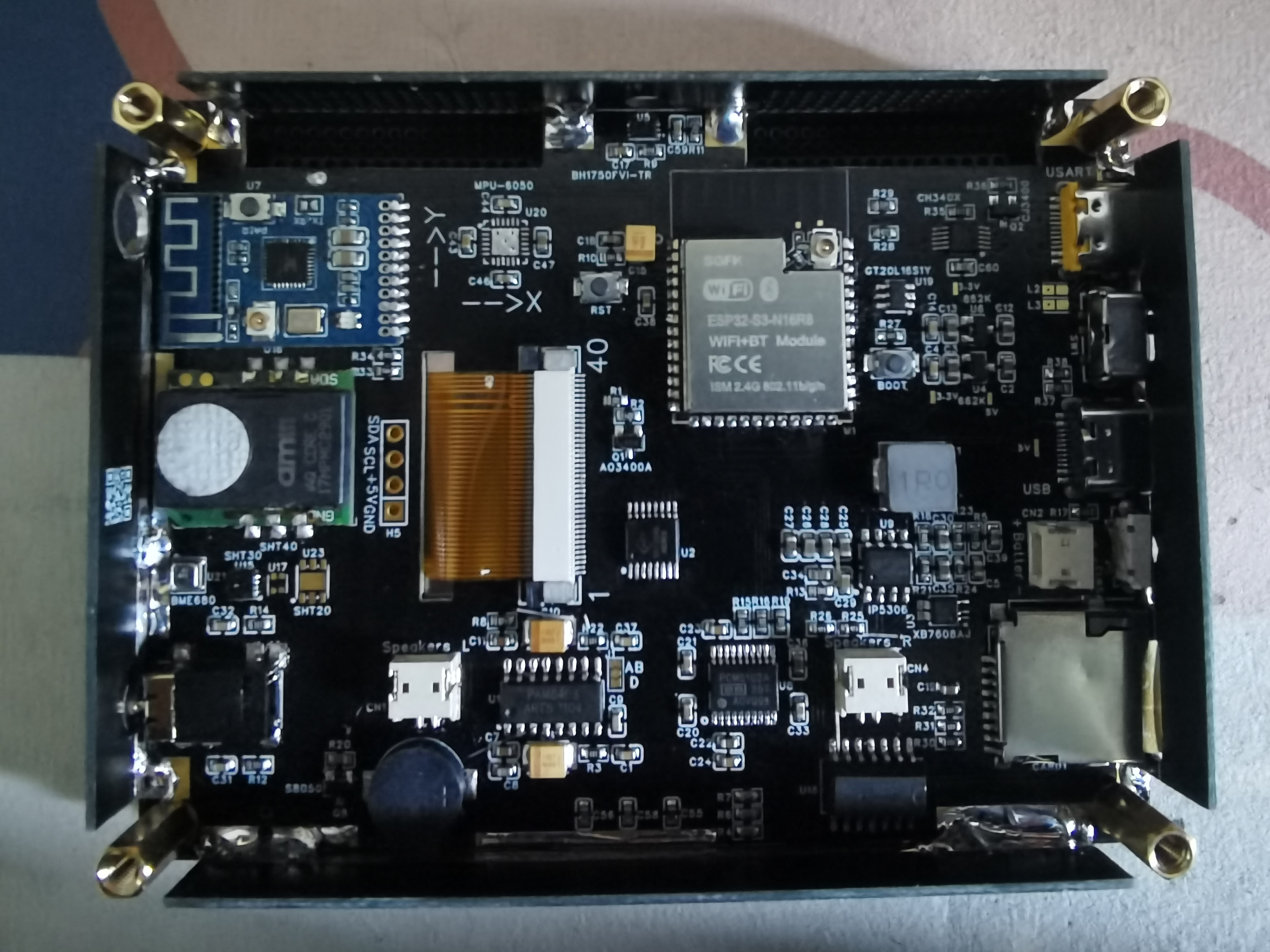

由于太懒不想设计外壳,采用了PCB板子当外壳,打板使用4块板子:主控板(四层板)、面板、背板、侧板(四块板均采用1mm打板厚度)。内置4500MAH手机电池,小米10S手机扬声器,紧凑设计,将整体尺寸设计在嘉立创免费打板宽度内。整体尺寸为:100mm*75mm*18mm。
六角铜柱用了:
  1. M3——4mm长六角铜柱
  2. M3——11mm长六角铜柱
  3. 螺丝自己随意了,3mm的就行。

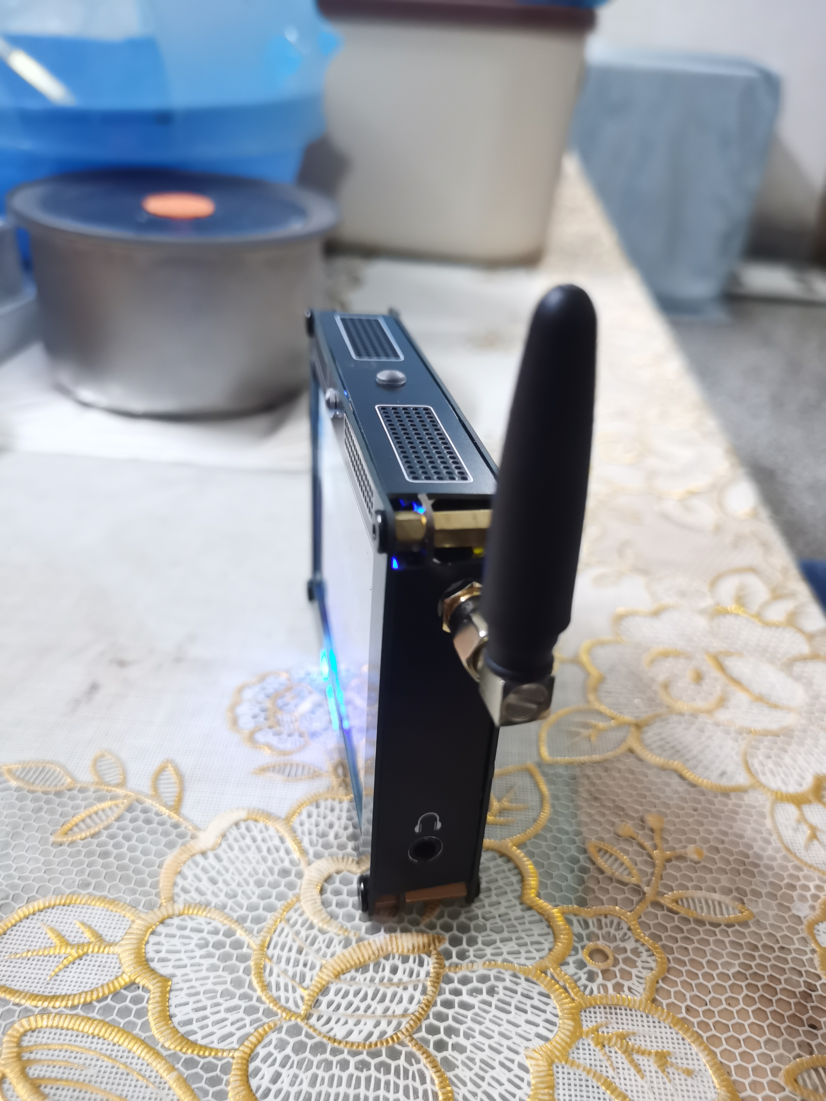

另外如果模块内置信号不好或接收距离短的话,可以考虑将模块天线引出来外置天线,我是这样做的。
面板加了个导光孔用于接收红外遥控信号,顶部加了个导光孔用于光敏BH1750感光用。

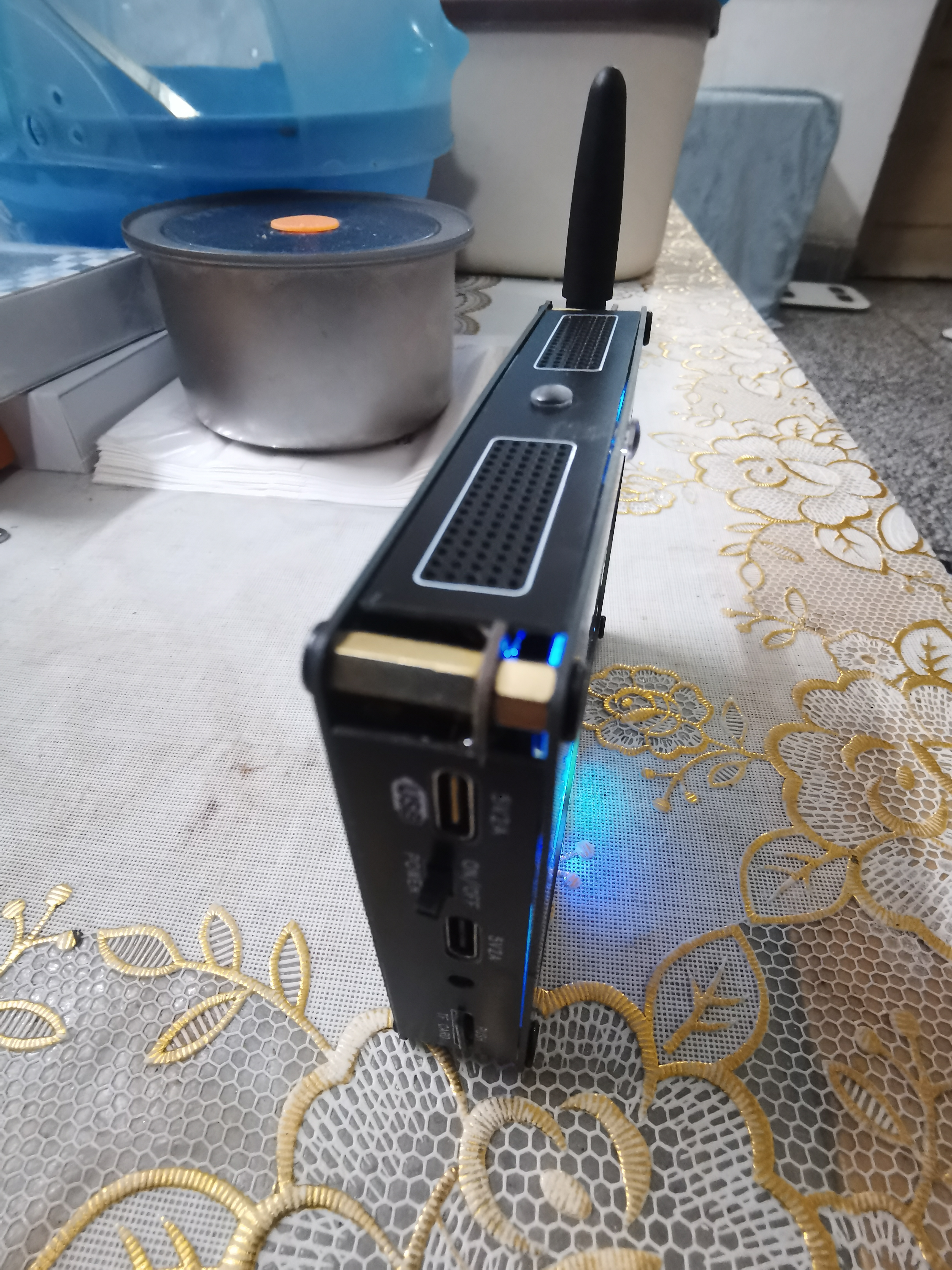

左侧上面USB是上传固件用,下面的USB保留了模块的USB-OTG接口,两个TYPE-C接口都可以用于充电和刷固件。
左侧拨动开关用于开关电源,下方插TF卡。

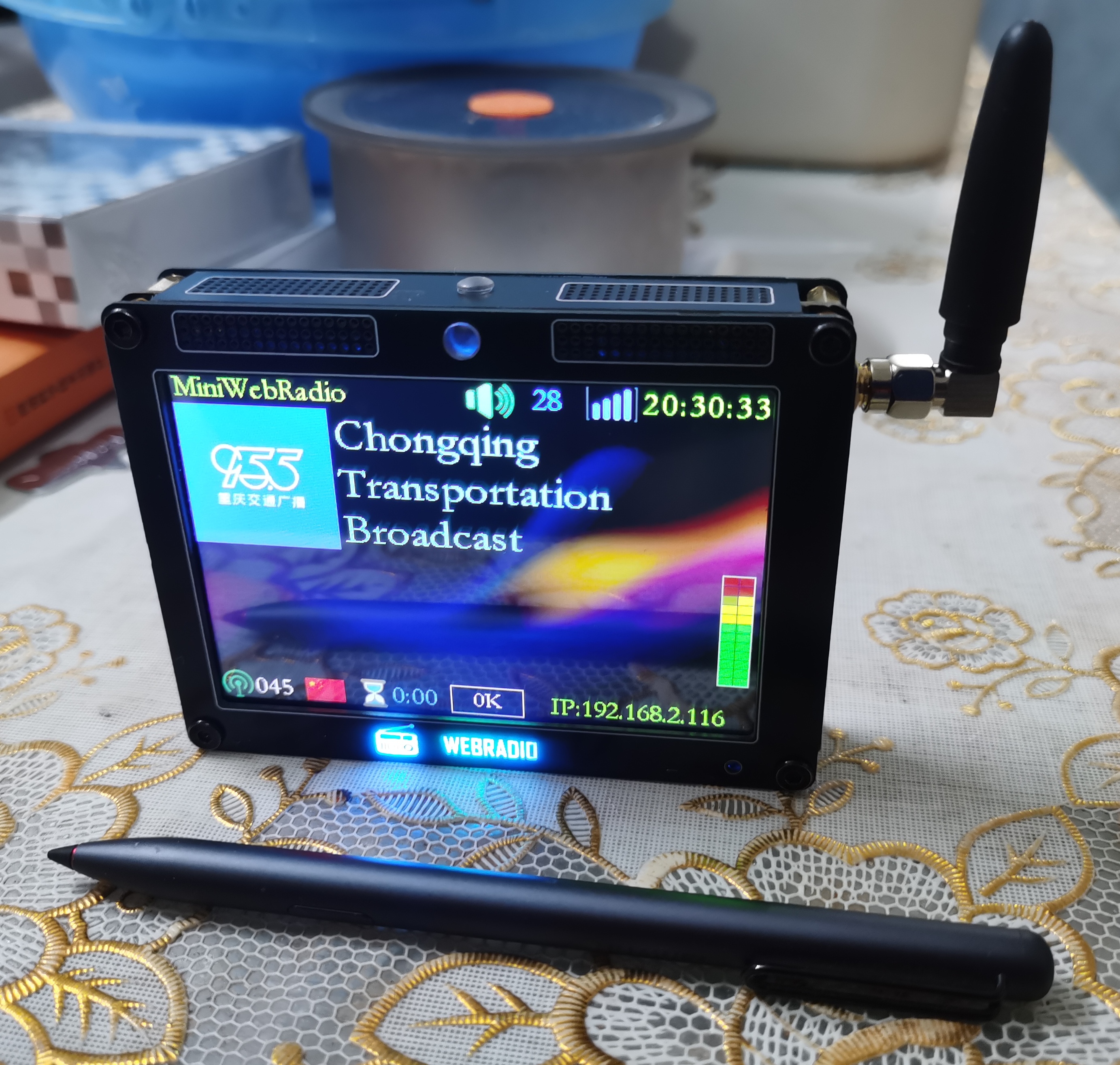

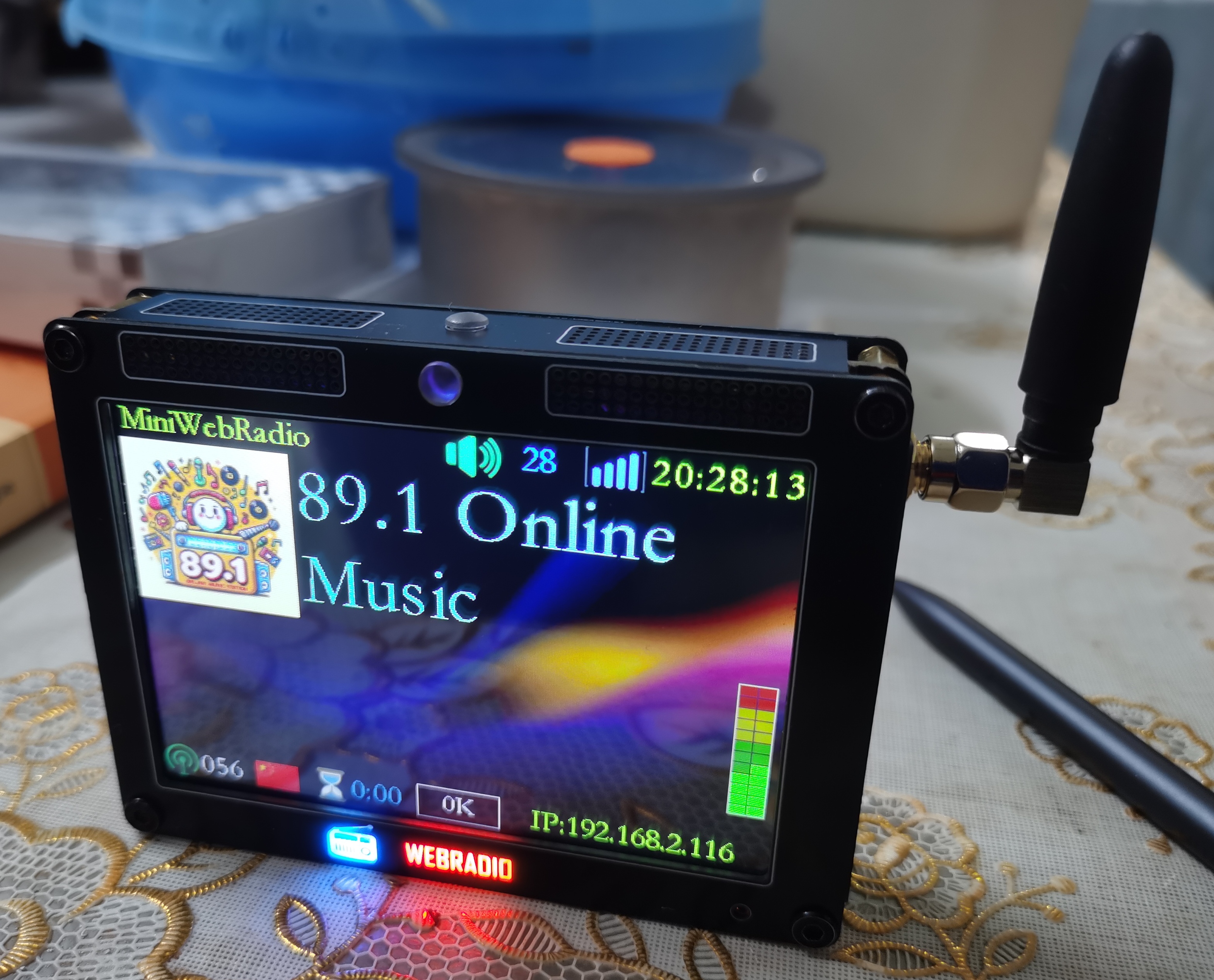

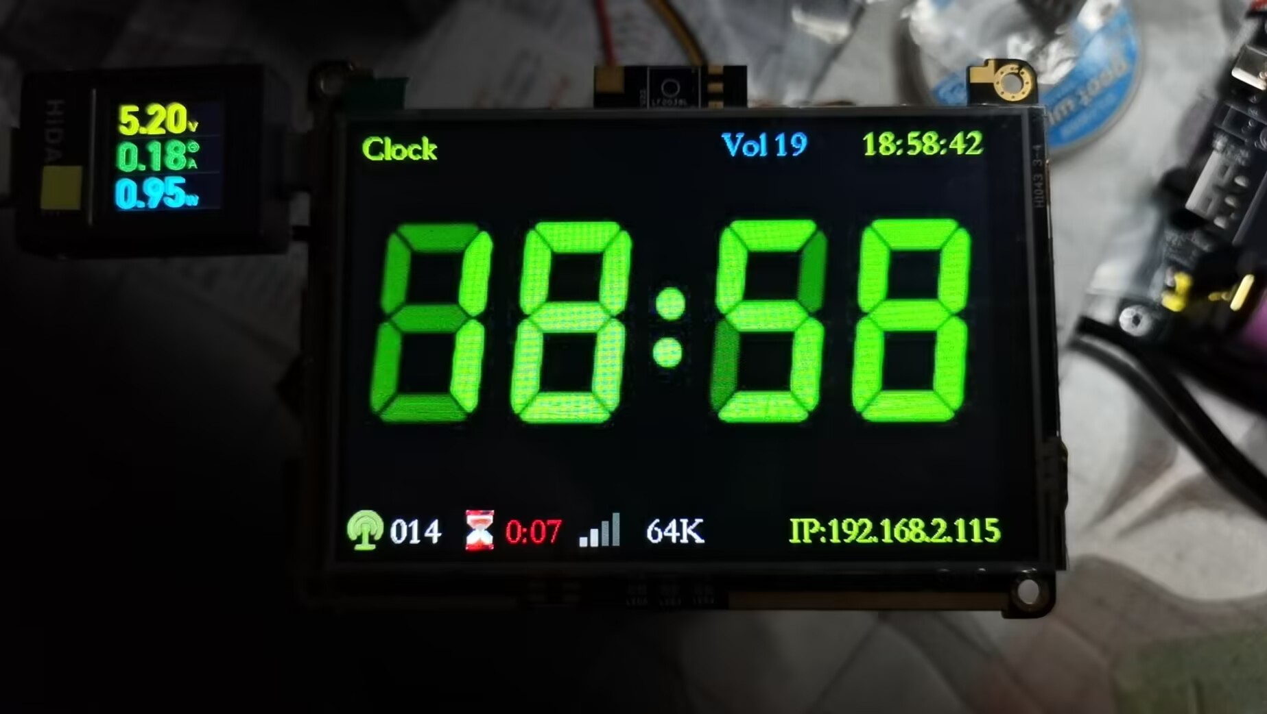

时钟显示效果
电池大小比了下,大小刚好合适。

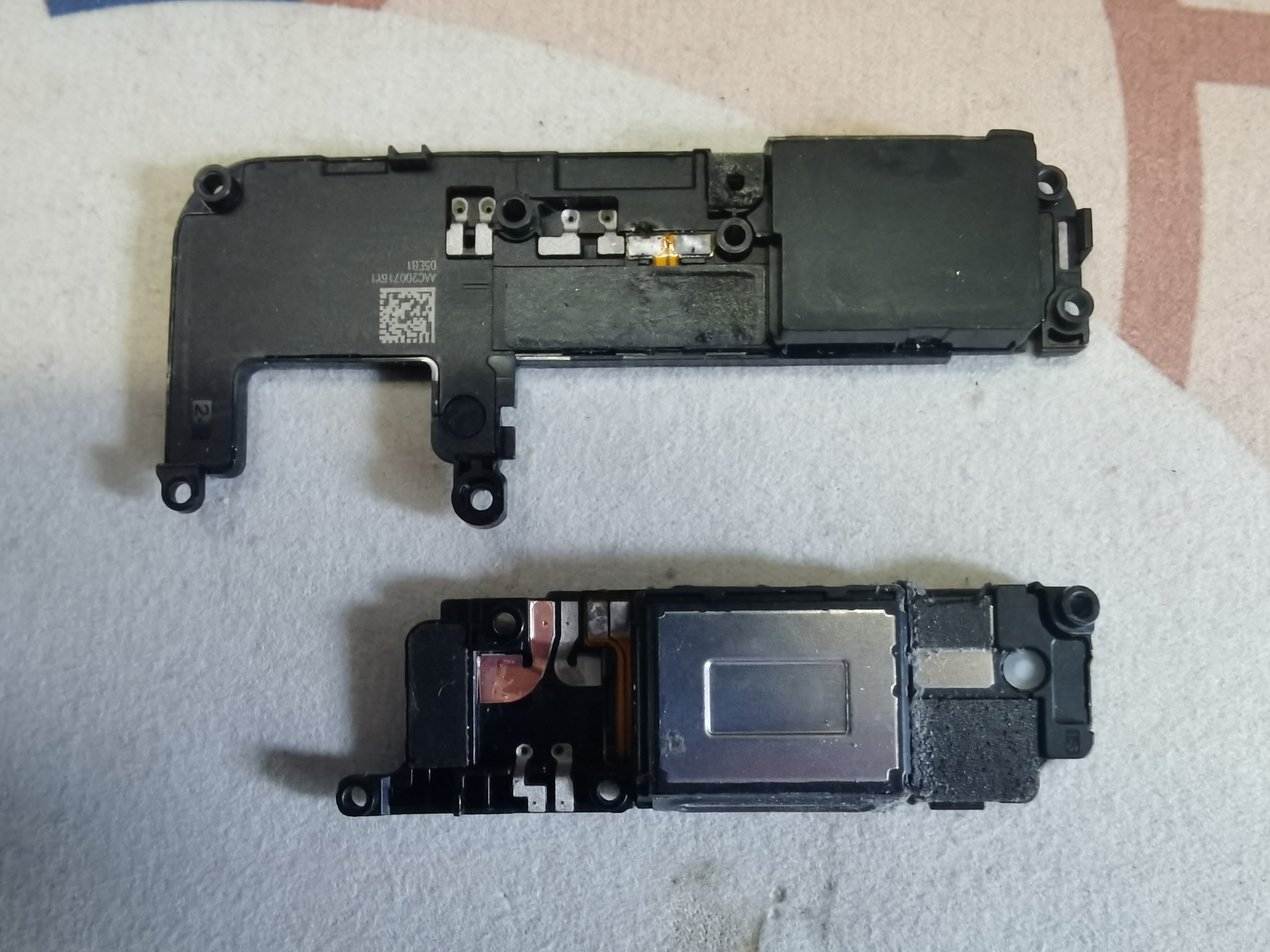

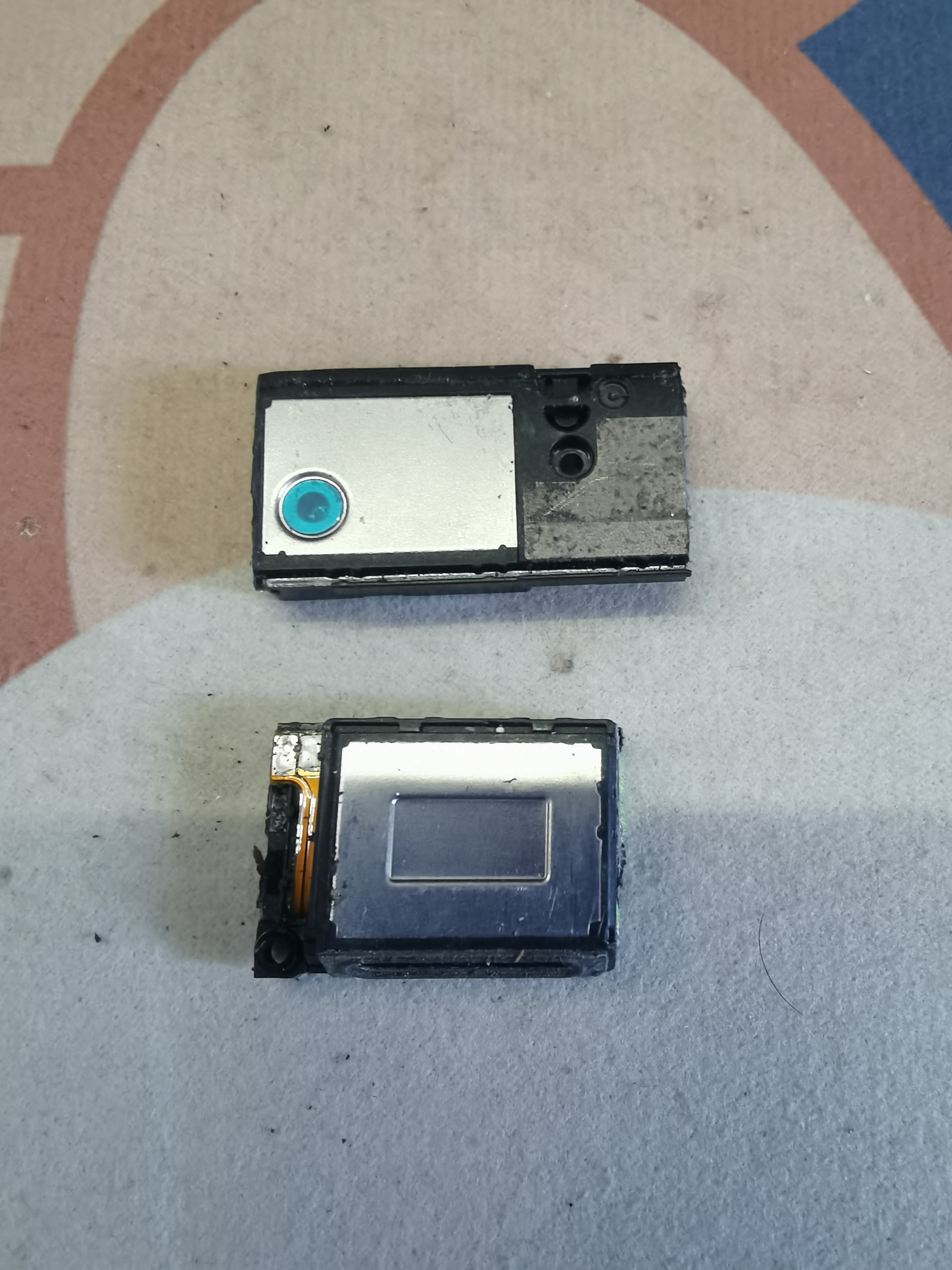

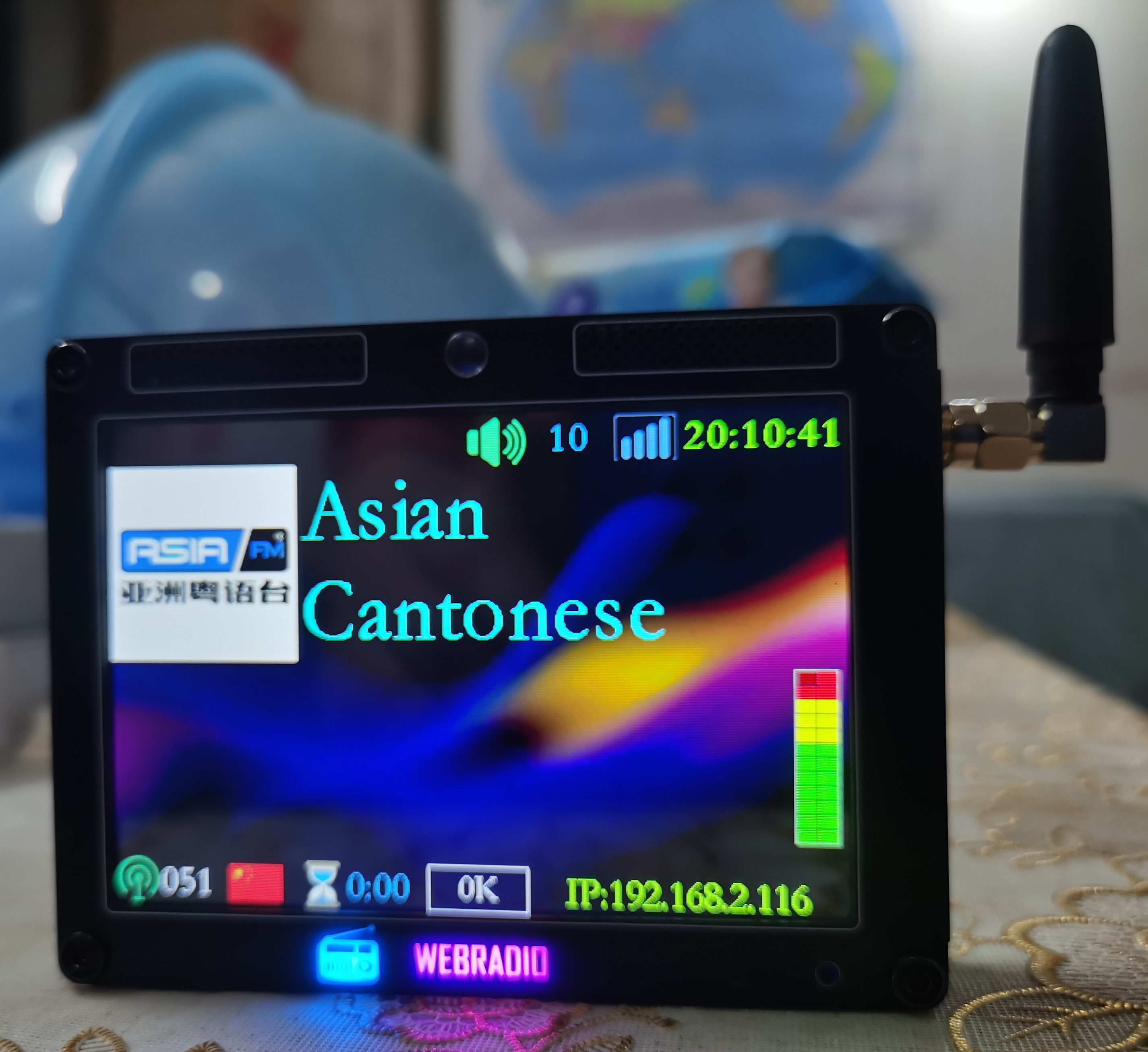

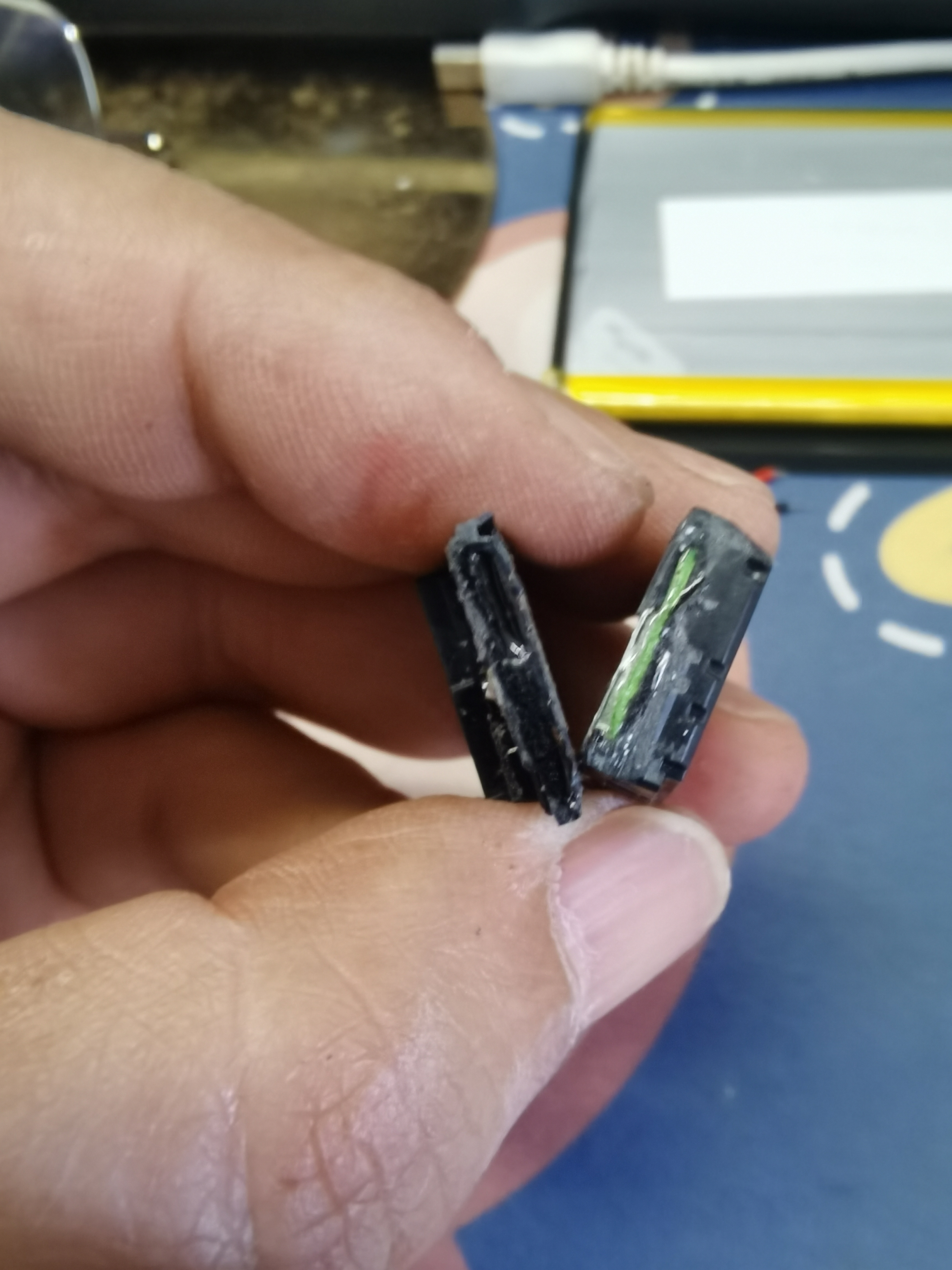

小米10S手机扬声器,网上评价很高,于是拿来试试。感觉体积小,声音不错,只是在这里为了缩小体积,我将扬声器音腔进行了修剪,只保留了必要的发声部分,修剪时注意要密封,我是用锯子将多余部分锯掉后,口子上加UV胶进行固化,防止里面的白色颗粒到处散落。
这是被裁剪后的样子。
这是锯断后,端头空腔用UV胶封口固化,防止白色颗粒散落。
底部收音机图标为电源、欠压和充电指示灯,中间英文LOGO透光全彩LED运行彩虹幻彩效果,灯的花样灯并未进一步优化。

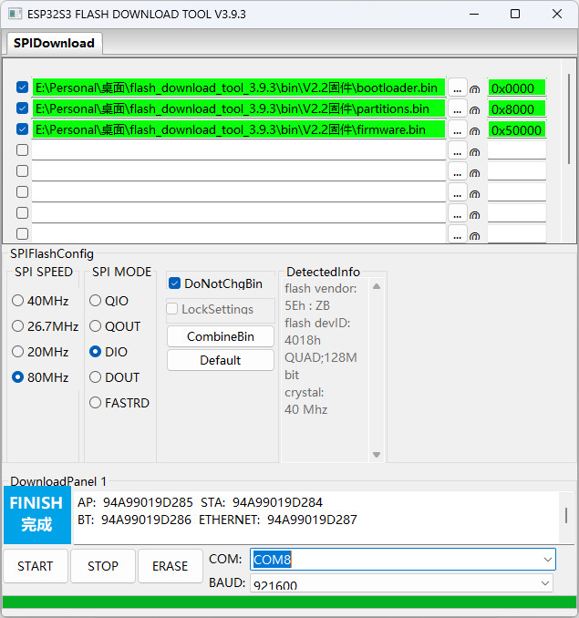

上传固件可以使用ESP上传工具:flash_download_tool,配置如下图
