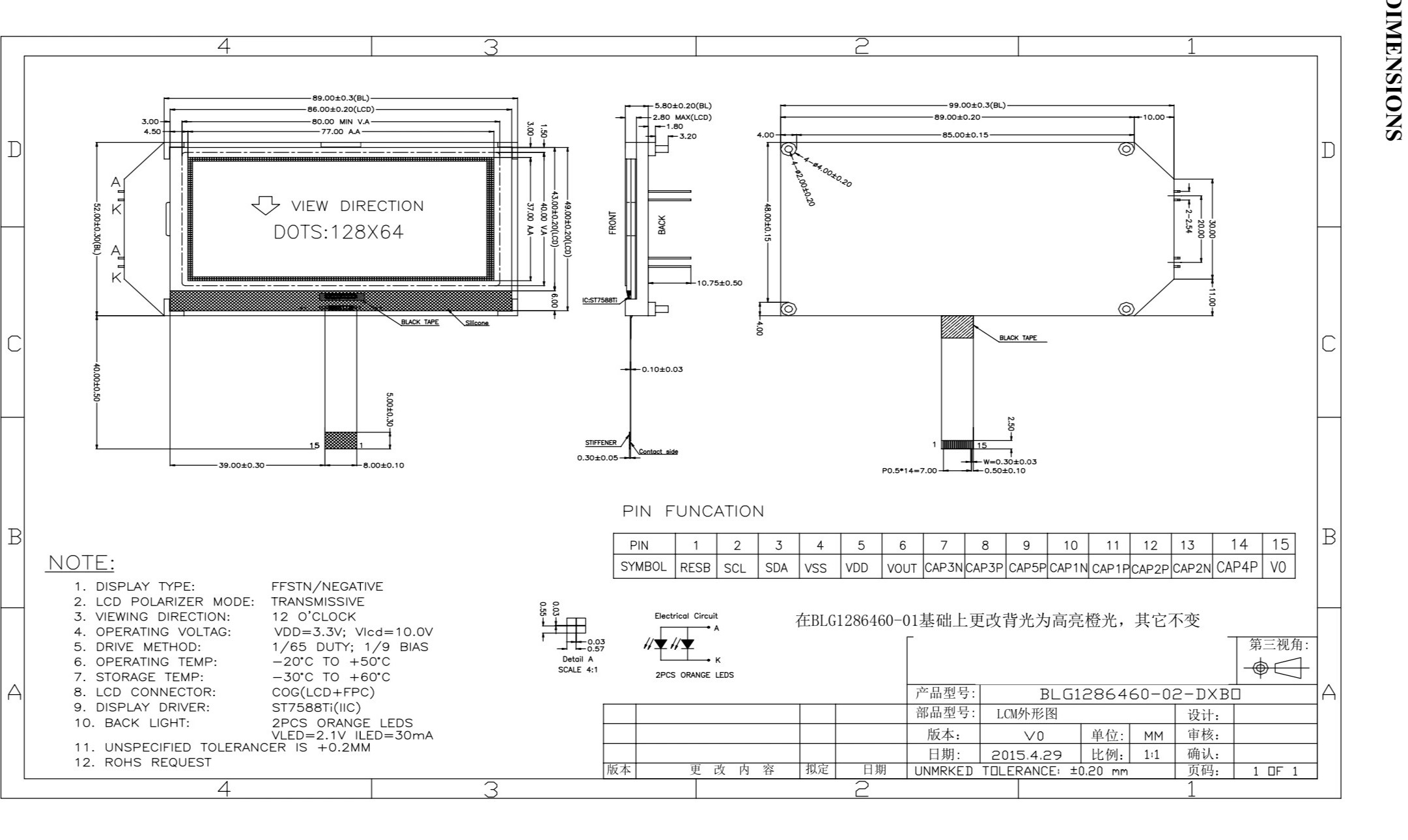

  • 驱动IC:Sitronix ST7588T
  • 通信协议:I2C(设备地址0x3F,仅支持写入)
  • 排线参数:0.5mm FPC,15P
  • 引脚定义:见下表

尺寸参考

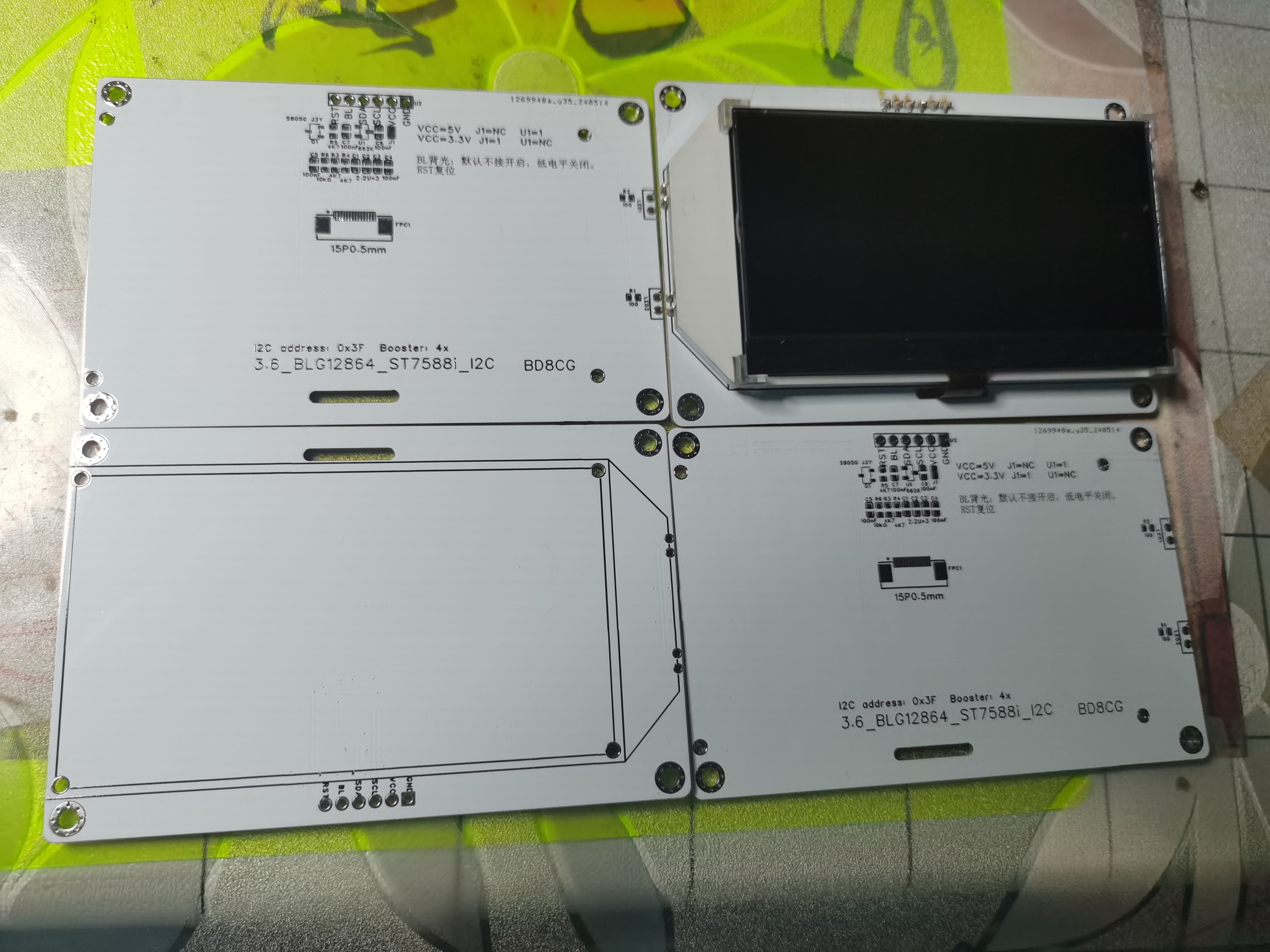

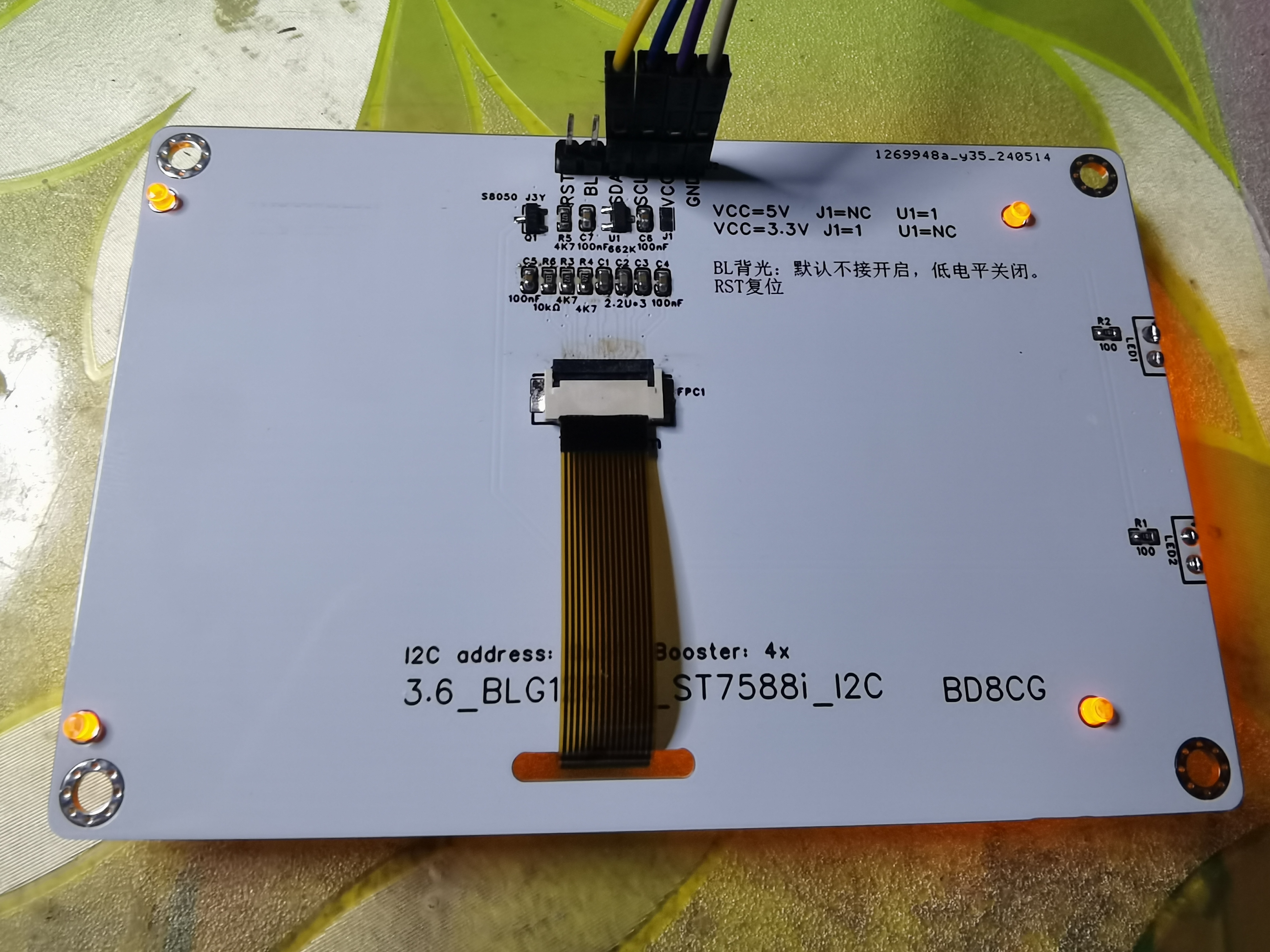

  • 转接板采用ST7588T手册中的四倍压接法,需要三个1uF - 4.7uF的电容,另外在VDD和VOUT间需要另接一个电容
  • SCK和SDA上拉电阻若外接,可以不焊接在板子上
  • 背光电阻阻值为100ohm,不需要背光可以不焊
  • BL背光控制引脚:默认不接开启,低电平关闭。不接BL控制信号引脚默认为常亮背光(背光通电即亮
  • RST复位引脚:根据自己需要焊接C5,R6.

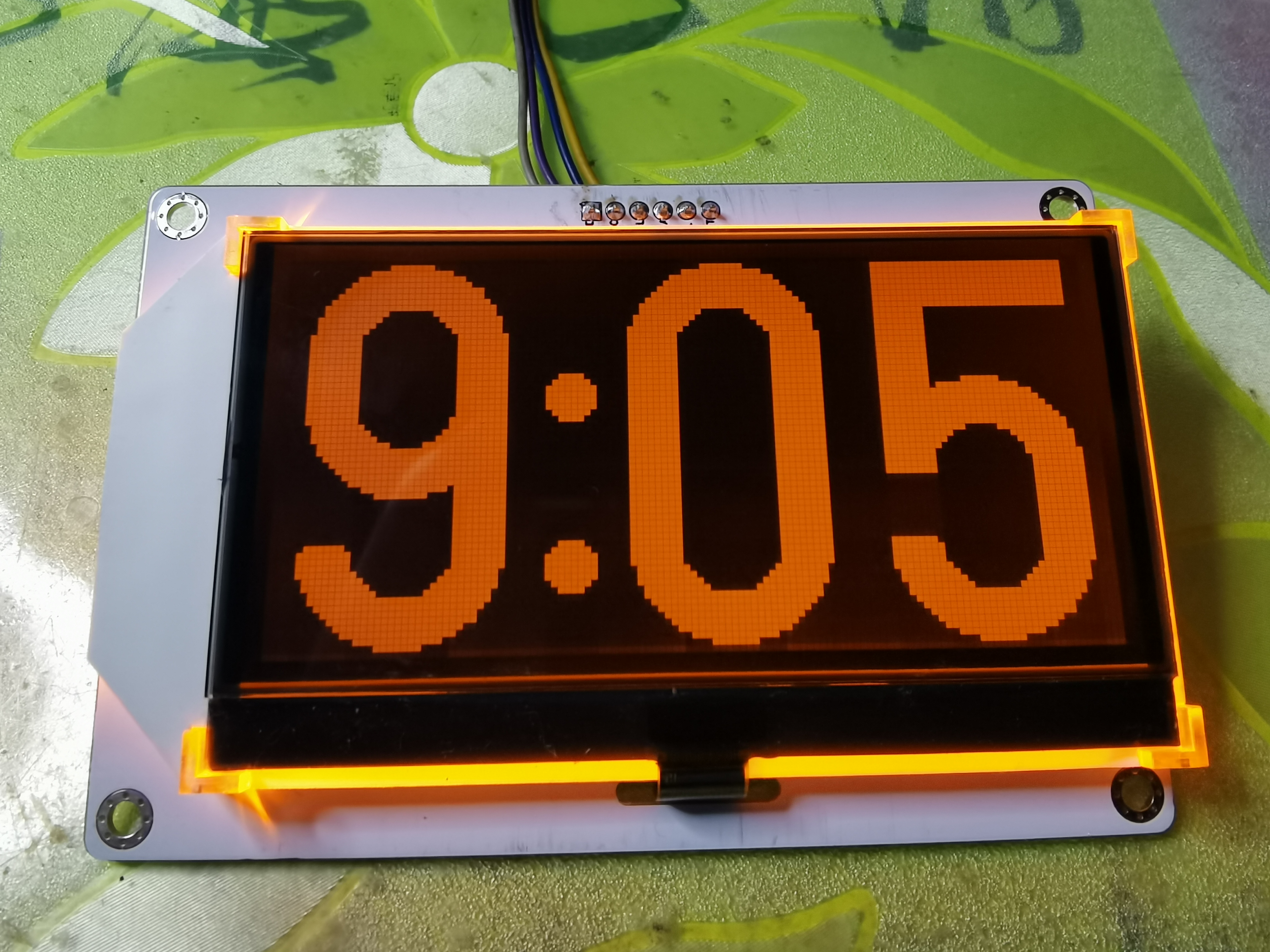

  • 参考tb评论区,初始化指令序列如下:
初始化指令序列
指令
含义
0x21
退出断电模式,指令集01
0x12
Bias=1/9
0xA0
对比度设为0x20
0x20
指令集00
0x05
PRS=1(高V0)
0x0C
开始显示
  • 画电路图时元件没有选好,系统生成的BOM仅供参考,请勿直接按自动生成的BOM下单!
  • 采用贴片元件,0603封装,100mm宽,刚好屏幕放下,也满足白瓢
  • 新手练习作品,还有很多可以改进的地方,请多指教

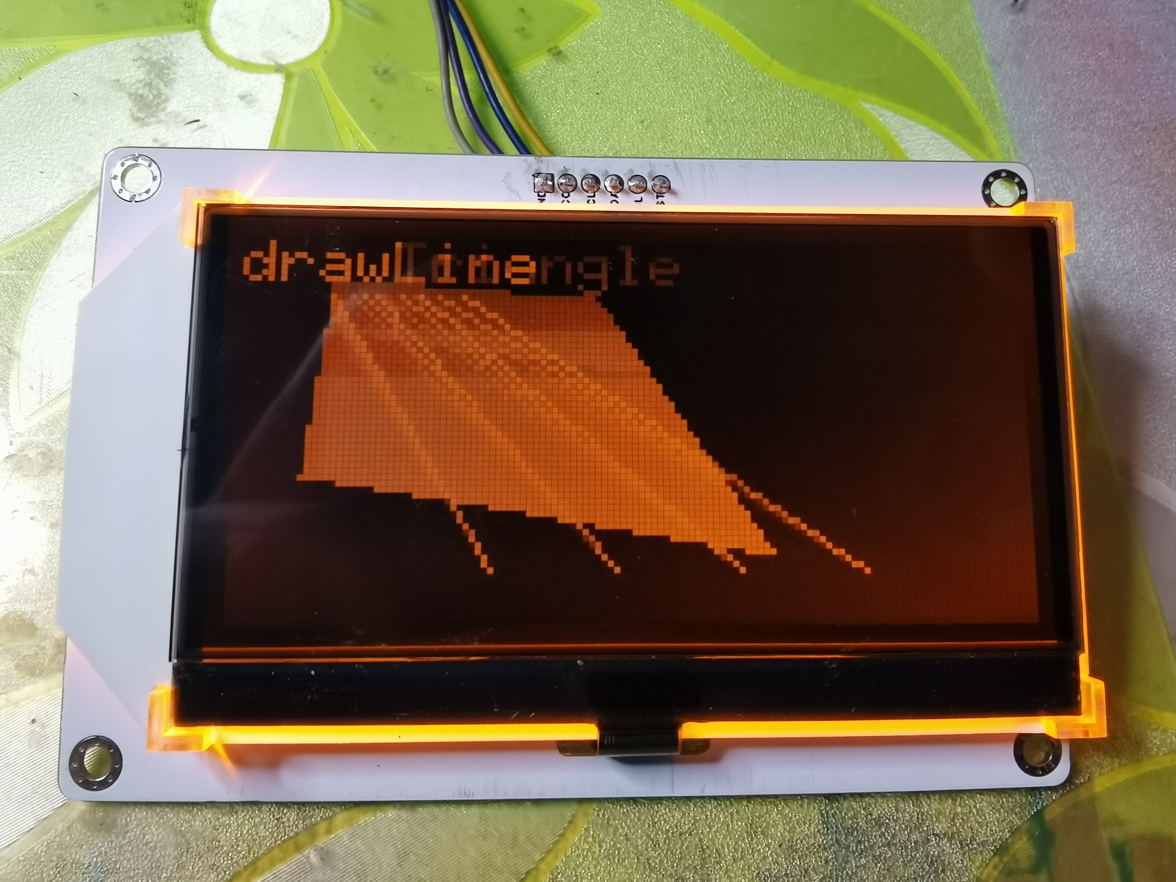

  • 测试使用的ESP8266在Arduino环境下U8G2库编译测试(见附件下载)需要U8G2库,其他请自行研究。
