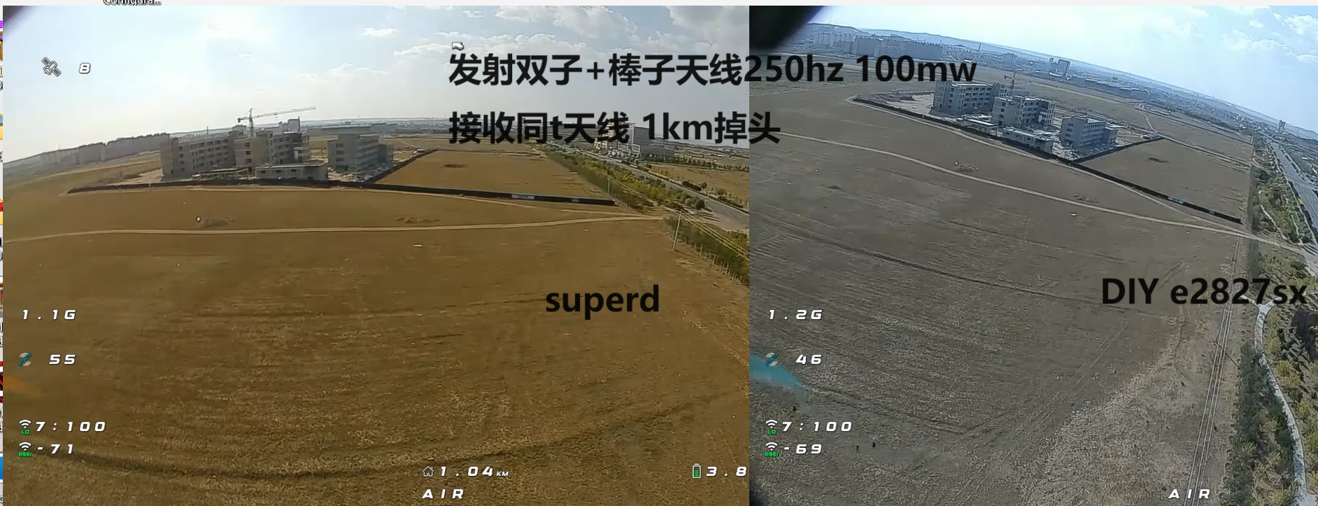

较低成本(可以采用e28 12sx模块,但推荐20,27模块,有lna信号接收更灵敏)达到商品接收的90%性能

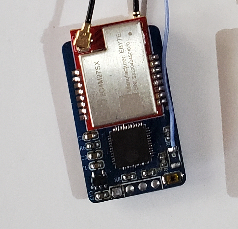

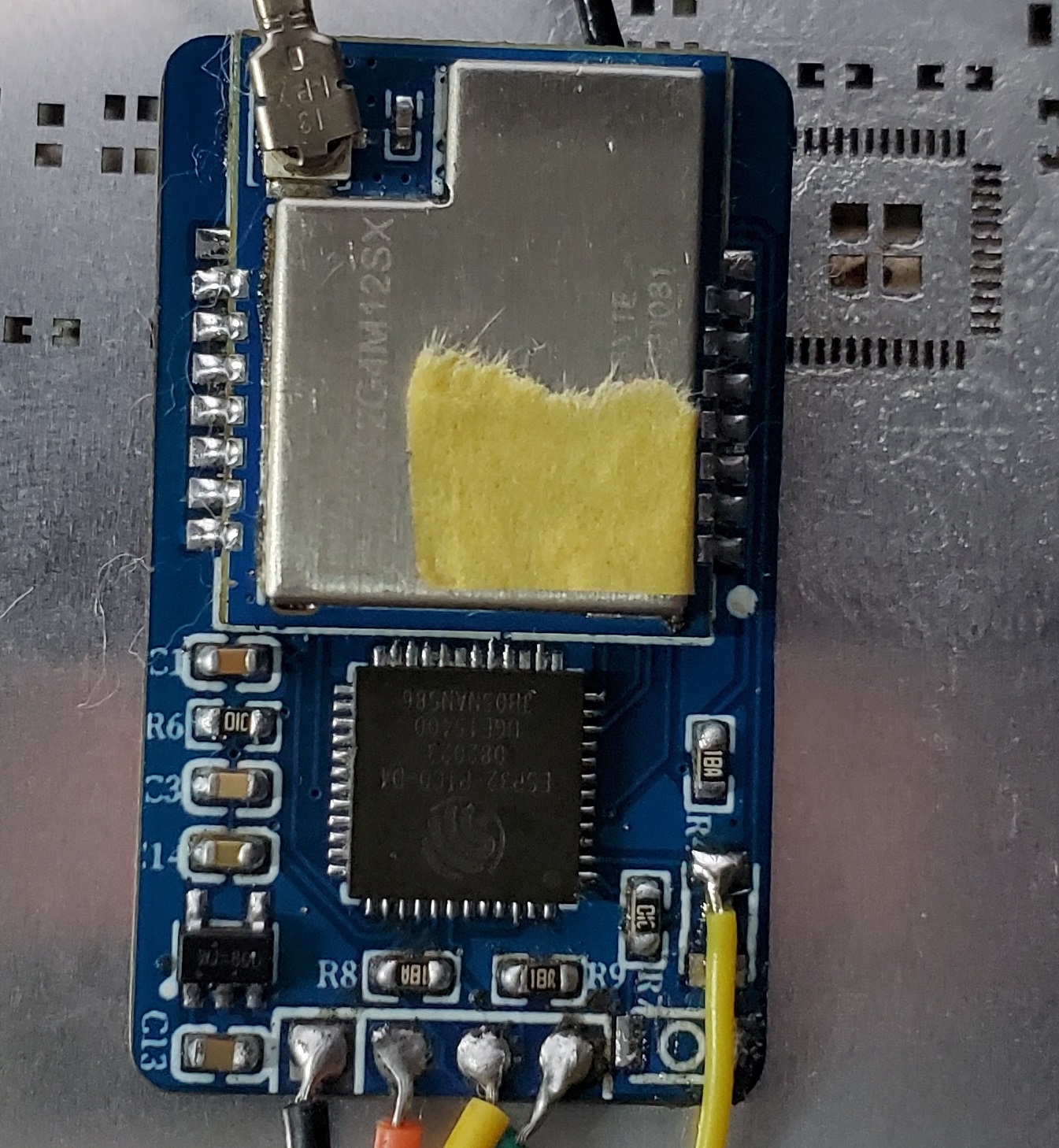

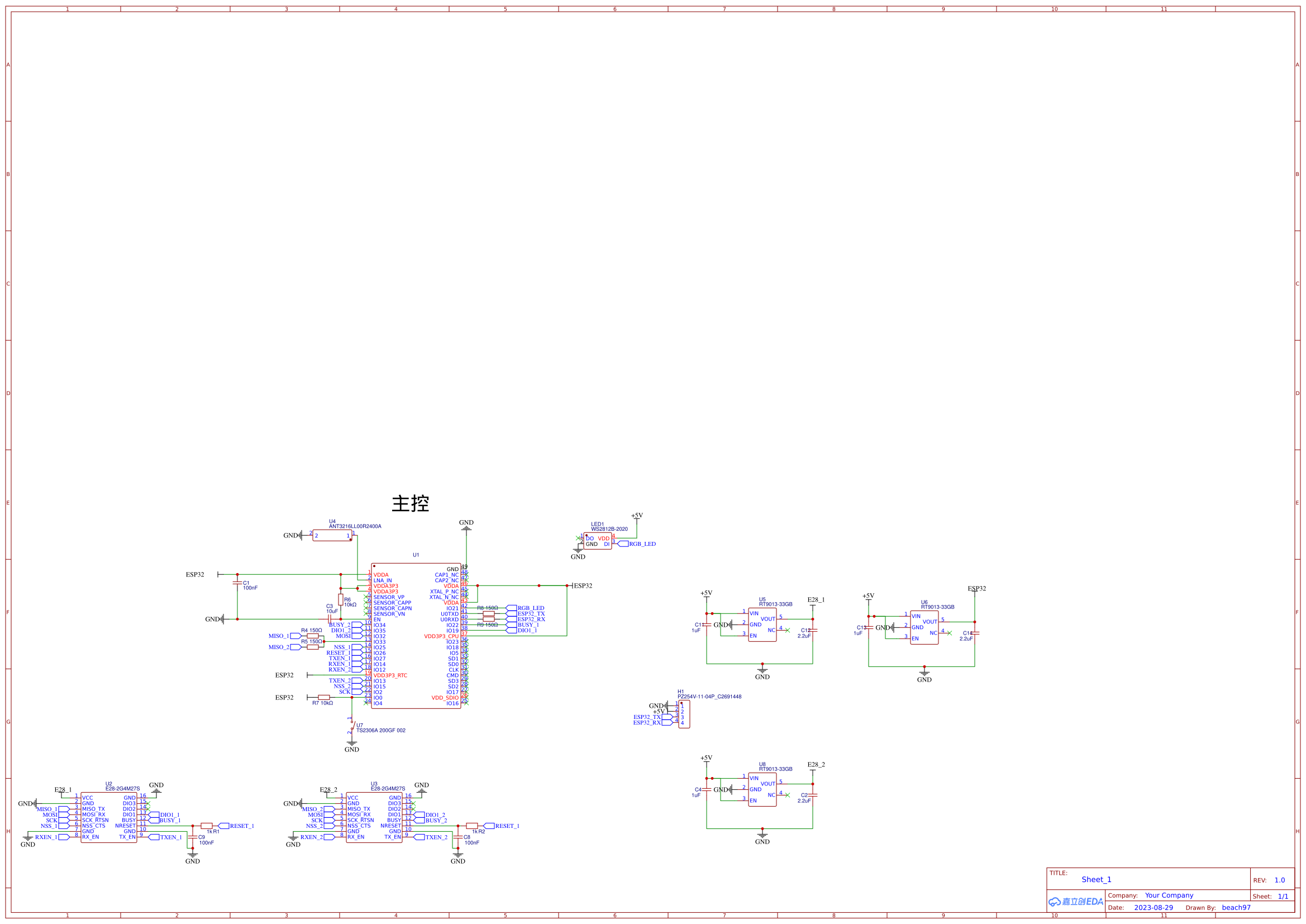

二、硬件
DIY E2827SX真分集接收机DIY E2812SX真分集接收机
主要为E28模块,ESP32 pico d4主控
兼容e28 三种模块 同时使用20s,27s/sx可做发射使用

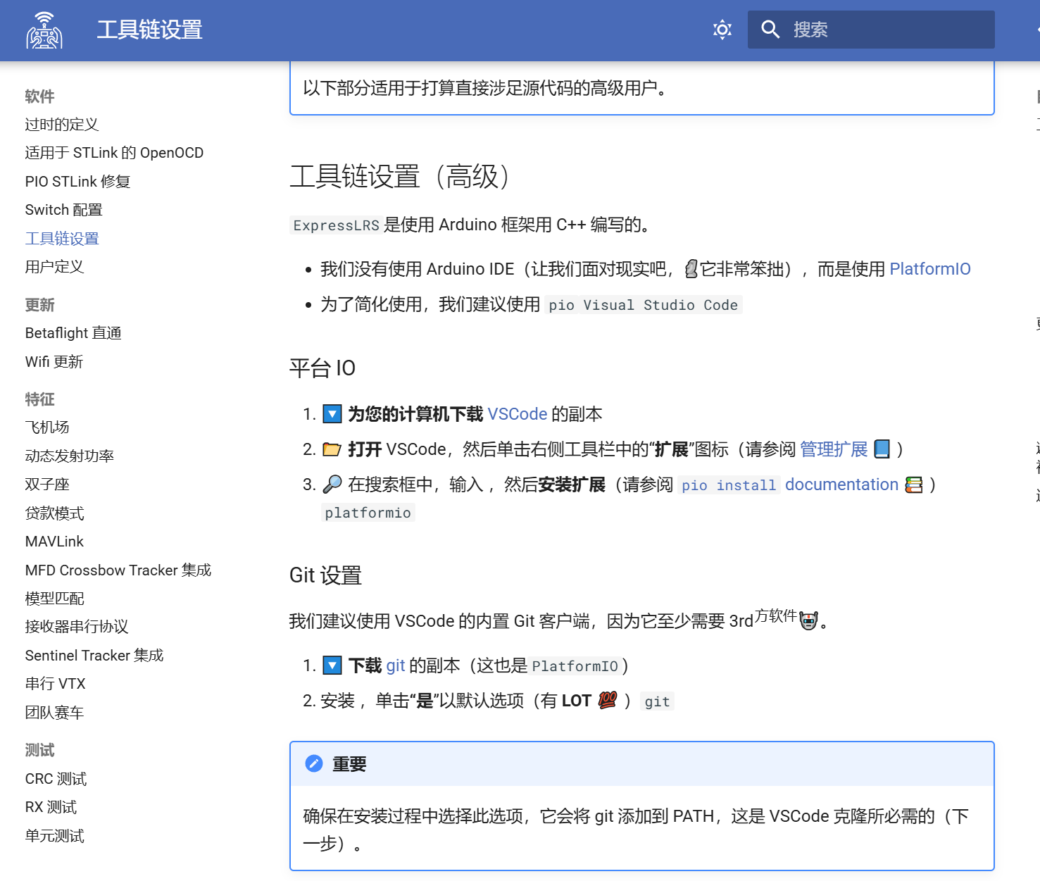

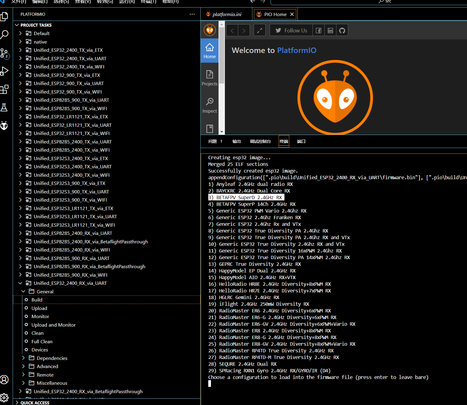

需要使用vscode编译并刷写固件,vscode工具链配置在elrs官方Wiki有,刷固件方法是通用的,DIY接收机都可以,注意主控、频率别选错了就可以。
编译起来也很简单,B站有挺多教程的,编译好后刷固件的时候可以选个品牌targ,方便后续更新,刷完固件后进10.0.0.1/hardware.html页面导入引脚配置即可,注意3.3以后有两组rst定义,如果导入引脚配置后接收机不正常工作,需要回到hardware页面将两组rst定义数字改为相同。

pico d4主控焊接有一定难度

信号对比及引脚配置文件
实飞对比
