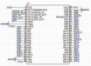

主控部分
该连的连。

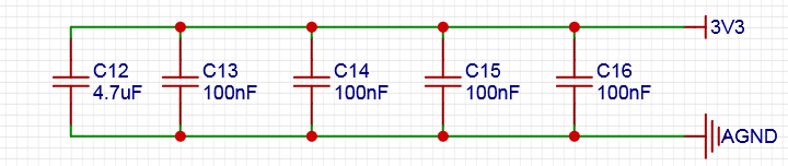

滤波电容
每个电源接口都接一个100nf的电容进行滤波,一脚额外加一个4.7uf的电容。

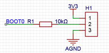

BOOT
BOOT1内部已经默认上拉,硬件只需要配置BOOT0即可,串口下载BOOT0接3v3,SWD或JTAG下载接地

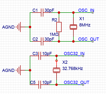

32.768k用不着,就没焊,但是得有;
C1 C2用30pf有点大,我实际用的22pf,但是只要能起镇,问题都不大;
测试起振的方法很多,可以网上看看,我之前就是晶振不起振问题,卡了一段时间,后面发现是芯片问题...

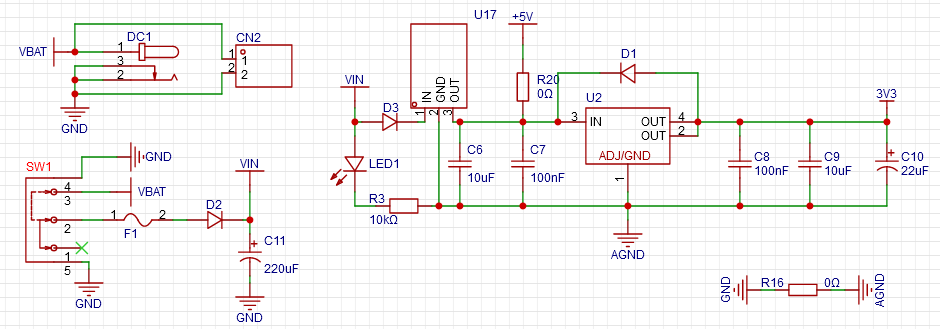

电源输入及降压电路
不建议直接12V->3v3,压降太大,电流一大就烫手,先经过78M05再经过1117降压到3v3,78M05还能给超声模模块供电;
用0R电阻将电机驱动和芯片的地线隔离。

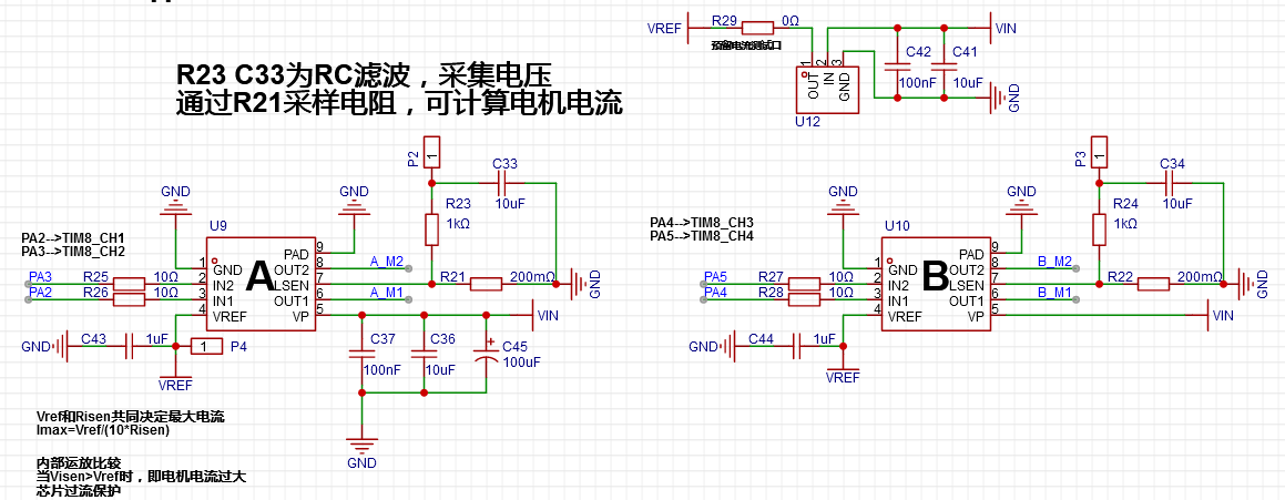

电机驱动

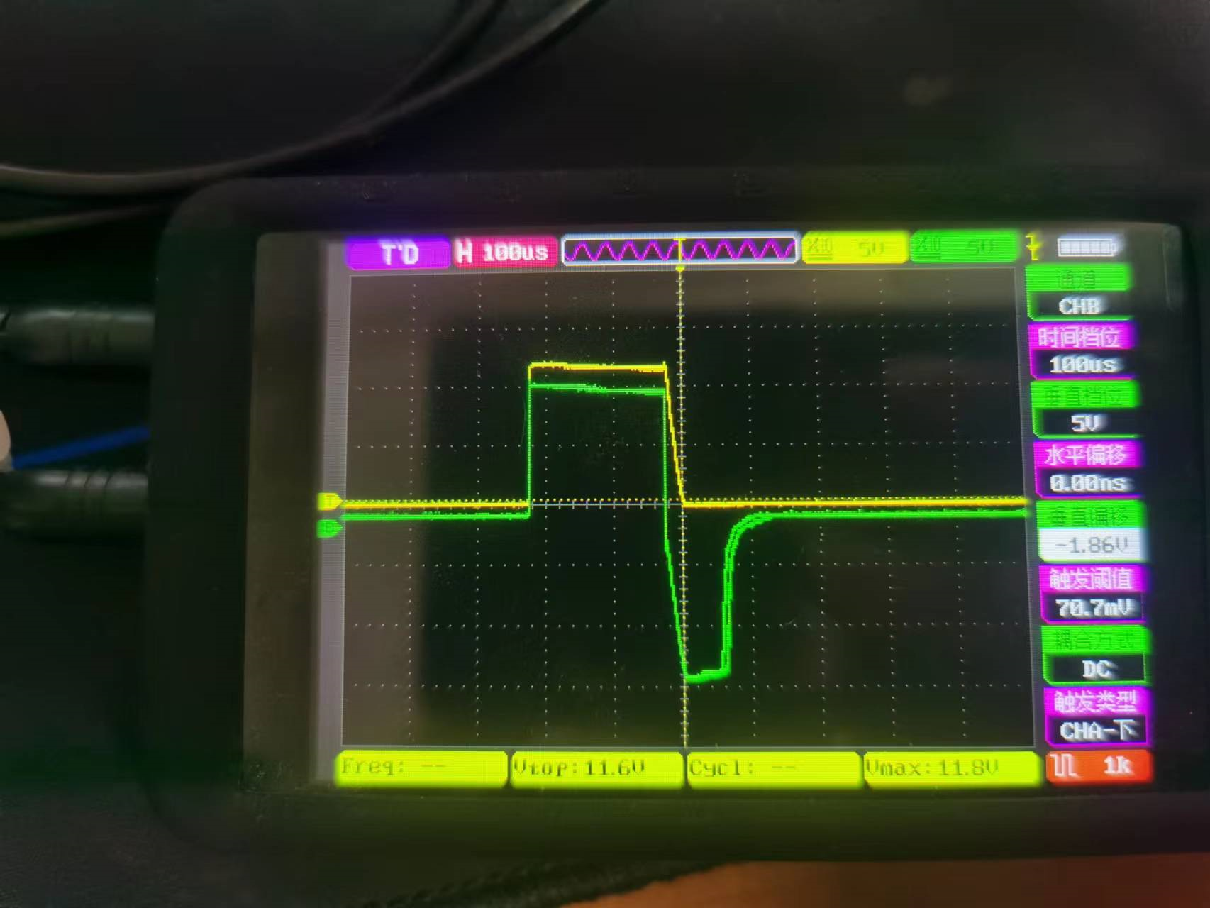

使用的驱动芯片是AS4950,也是头一回使用,也出现过很多问题;
控制方式是全低为停止状态的时候会出想上面的情况;
黄色是正常的PWM信号,绿色是电机的电压信号,会有很强的反电动势,特别是占空比低的时候,完全不会动;
但是当我换成全高为停止状态的时候就能正常控制,并没有出现反电动势;
索性找到解决的方法,之前用过TB6612并没有这样的问题,但是这款胜在便宜,能用。

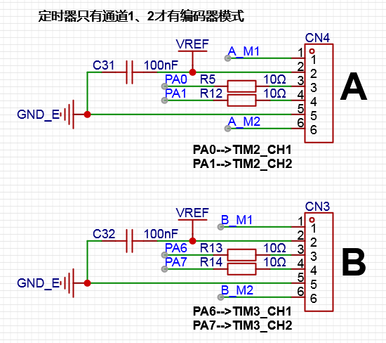

电机接口
需要注意的是定时器只有通道1、2才有编码器模式;
注意电机编码器正负,接反直接短路。

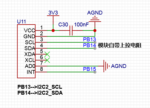

MPU6050
应该是最熟悉不过的一款姿态传感器了,某宝价格也不贵。

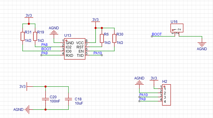

ESP8266
引出串口接口和BOOT接口,下载时将BOOT接地;
注意焊上后串口和N32连接,要下载的话,N32的串口不能使用,要先烧录普通程序(LED例程之类的),下载好ESP8266程序,再下回N32程序,
有点麻烦,但还好。

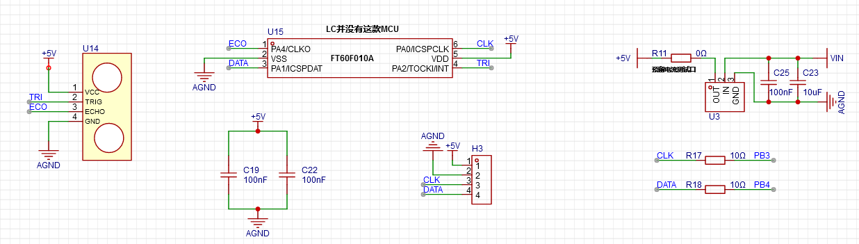

超声波(非必要)
我使用外挂一个MCU,是进行超声波的测距,然后输出高低电平给N32,减少N32的负担,但这款MCU嘉立创没有,而且这种芯片烧录条件苛刻,不建议使用;
可以在上图中,将ECO和DATA、CLK和TRI用0R电阻短接,直接用N32控制;
如果实在不想折腾,这一部分不要也罢。

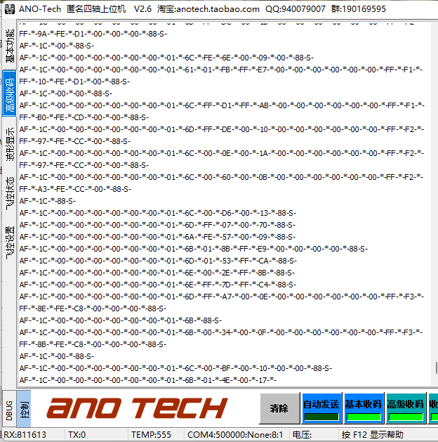

  1. 参考训练营官方案例——姿态显示:【训练营官方案例】 基于N32G430的实时姿态 ,——使用官方案例给出的上位机,和发送函数;
