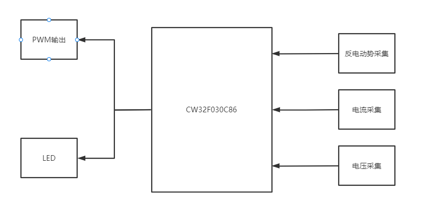

此线控器是基于武汉芯源半导体推出的CW32F030C8T6产品设计研发而成的,其主要包括MCU、电源部分、电流采样、电压采样、EG3014驱动、反电动势采集等部分,设计系统原理框图如图1所示:
图1 系统原理框图
该控制器功能包含:

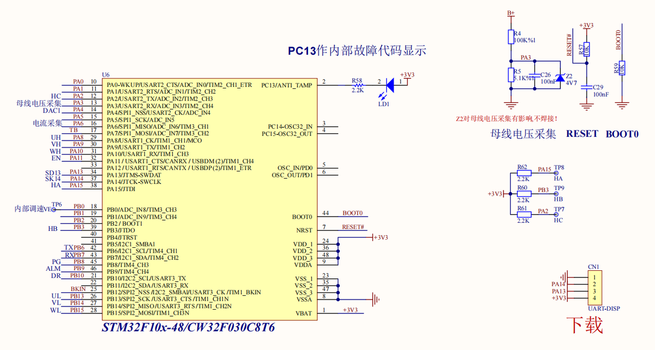

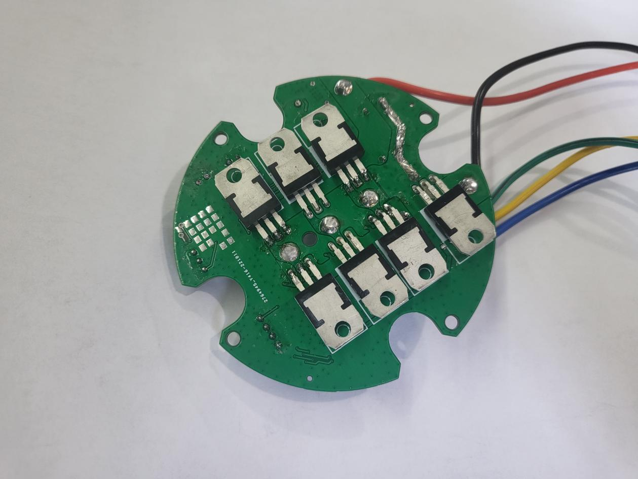

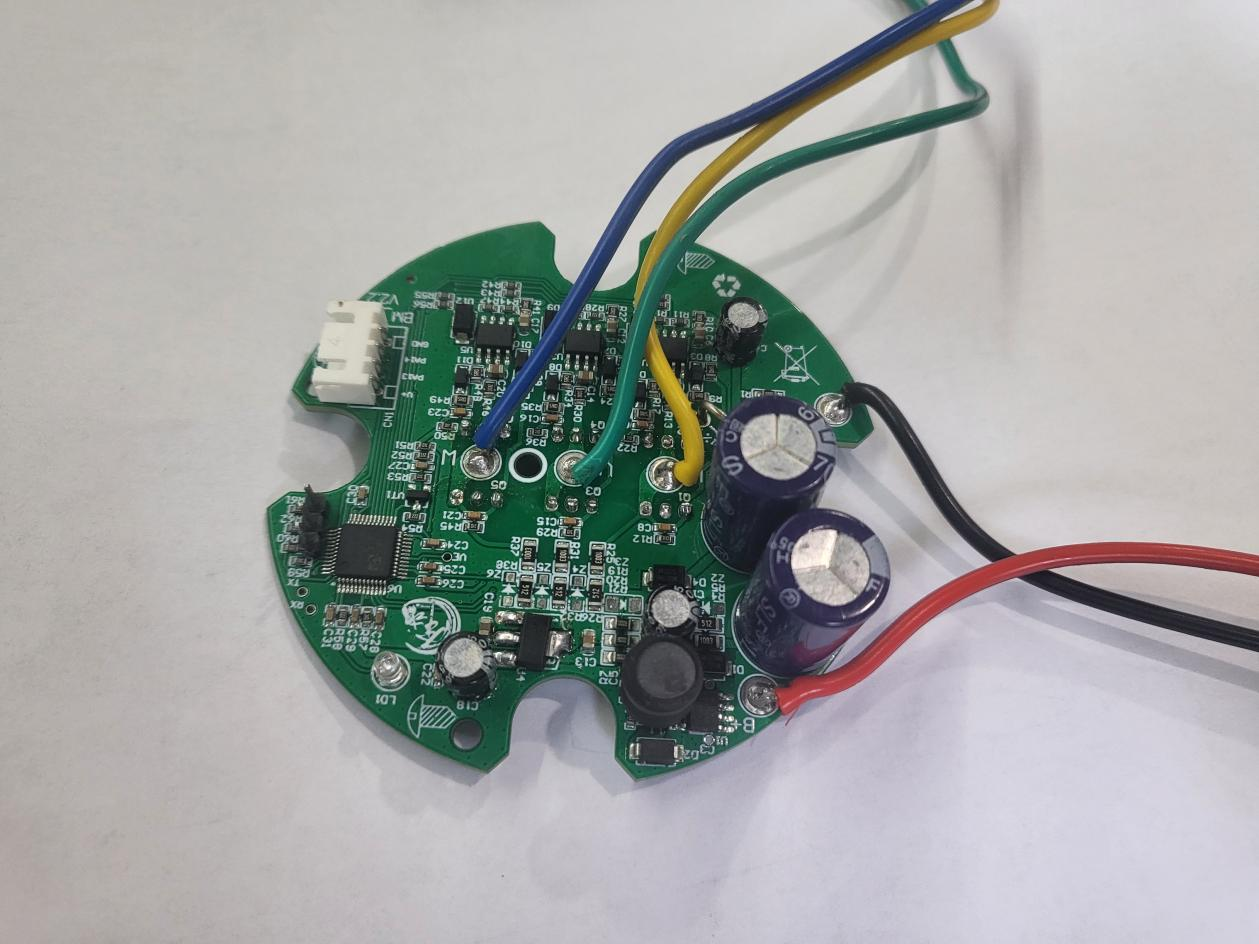

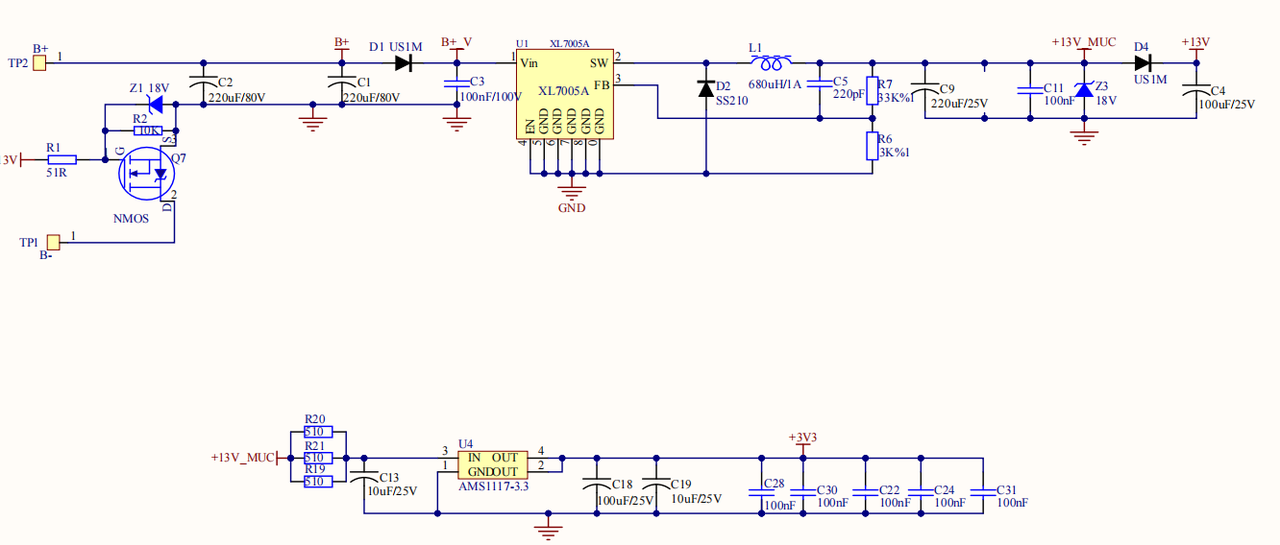

设计原理图及PCB板实物图
图2 主控原理图
图3 电源原理图
图4 驱动原理图
图5 线控器PCB板---正面

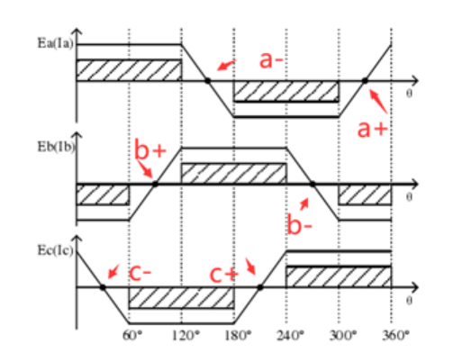

反电动势过零检测法基本原理:
忽略电动机电枢反应,无刷直流电动机在稳态运行过程中,通过检测关断相的反电动势过零点获得转子的位置信号,进行对逆变器开关导通顺序切换,控制电机运动。
较为典型的 BLDCM 的无位置传感器控制方法有基于反电势的检测法、磁链估计法、电感检测法等,在该系统中采用反电势过零检测法。
反电动势过零检测法是以直流无刷电机中性点电压为基准进行反电动势过零检测的,属于间接反电动势检测方法。该方法将端电压作分压滤 波处理得到直流无刷电机的位置信号,由于有滤波电路存在,获得的位置信号比真实的反电动势过零点延时了一定的角度。
在理想情况下,电机三相绕组反电势 Ea 、Eb、Ec 的波形为梯形波。无刷电机采用 120°导通方式,在任何时刻只有两相导通,这两相电流的大小 相等、方向相反,另一相电流为零,故三相电流的 总和为零。
图7 反电动势图
反电动势零点 变化趋势
C- C相反电动势由正到负
B+ B相反电动势由负到正
A- A相反电动势由正到负
C+ C相反电动势由负到正
B- B相反电动势由正到负
A+ A相反电动势由负到正
表7 正向反电动势过零点变化

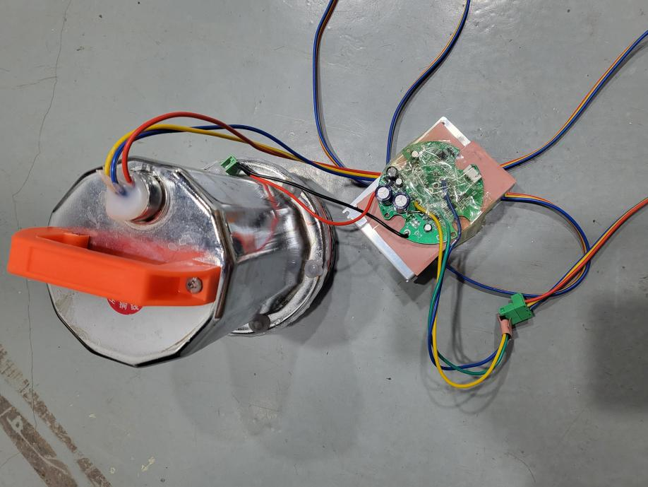

附开发笔记(经验之谈)
选择目标控制设备

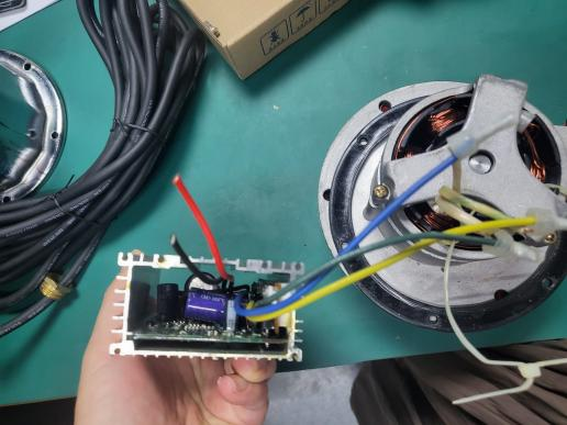

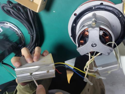

在我们有着理论基础的情况下去开发一款水泵,我们就需要在市面上看一看已有的产品。
水泵的类型还是很多的,我们也是在网上淘了一款进行拆卸,只需要水泵,不需要它的控制器。我们需要把UVW三个相线引出来。
可以看见这是我们刚拆开水泵,取开壳子的照片,左下角是水泵的控制器,加了很大一块散热片,由此可见,产品功率还是很高的。在我们后面调试的时候,水泵全功率运行是400-500W左右。设备跑了15分钟左右,一桶水的温度都上升了几度,可见热量还是很多,所以对于大功率的设备,散热很重要。

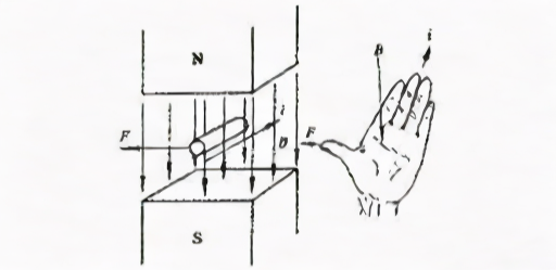

电磁感应定律表明,当导体内有电流时,它会在周围产生磁场。同时,如果该导体内的电流发生改变,它将产生电磁感应力,即电磁动力学中的电动势。
洛伦兹力定律规定了电荷在磁场中受力的大小和方向。电荷在磁场中的运动会受到垂直于电荷速度和磁场方向的力。
利用左手定则,我们可以更直观地确定这些力的方向。当我们用左手食指指向导体内的电流方向,中指指向磁场方向时,大拇指的方向就是导体内电流所受到的力或者在导体内产生的电动势的方向。

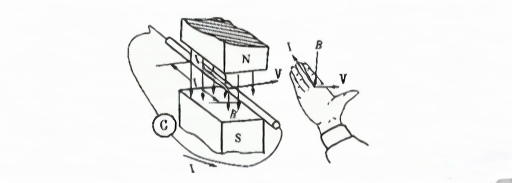

右手定则
右手定则利用右手建立坐标系,将大拇指指向电流的方向,食指指向磁场的方向,中指指向的即为电动势或力的方向。
右手定则的原理同样基于洛伦兹力定律。对于在磁场中运动的电荷,其所受的力方向与电荷的速度和磁场方向有关,具体地,电荷所受的力垂直于速度和磁场线,方向由右手定则确定。
右手定则对于理解在磁场中运动的电荷和电流的受力方向非常有用。在一些实验或工程应用中,我们需要根据电荷速度和磁场方向来确定磁场对于电荷或导体内电流的影响方向,这时右手定则就显得十分实用。

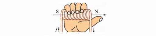

右手螺旋定则(即安培定则)
安培定则是一组描述电流和磁场之间相互作用的规律,其中最基本和最著名的定律是“安培环路定理”,也称为“安培定理”或“环路定理”。该定理叙述了当电流通过一段闭合曲线所围成的区域时,在该区域内的磁场强度积分等于通过该曲线内电流的代数和的一半。
安培定则的原理是基于两个基本观测现象:磁场对运动电荷产生洛伦兹力,和在导体中存在自感和互感现象。在电路中,电路中电流之间的相互作用是通过它们所产生的磁场来实现的。这么做的结果是,流过电路的电流会导致周围产生磁场,反过来,周围的磁场也会影响流过电路中的电流。此时,安培定则的各个定律就派上用场了。
安培定则是电学中的基础概念之一,被广泛应用于电路分析、电磁场求解等领域。通过应用安培定则,我们可以计算出磁场强度并预测电路中电流和磁场之间的相互作用。

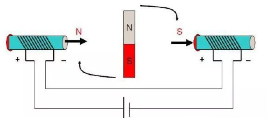

无刷电机原理

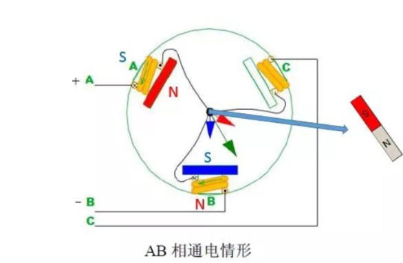

电机的基本原理是利用电磁感应的规律,将电能转化为机械能。当通过一个导体的电流进入磁场时,导体内部的电荷受到磁场力的作用,进而产生受力运动,即受到力矩的作用并具有旋转运动的趋势。电机中的中间永磁体在两侧电磁铁的作用下,以此在中间产生磁场,并在电磁铁中流动的电流的互相作用下,产生的磁场力作用于永磁体上,使其发生旋转,并将电能转化为了机械能。这个过程,就是电动机的驱动原理。
无刷电机是电机中的一种重要形式,常用的是三相二极内转子电机。对于该类型的电机,定子上有三个相互独立的绕组,可以通过星形联结方式和三角联结方式来连接。其中,最为常用的是三相星形联结,而导通方式采用的是二二导通方式。通过这种方式,无刷电机可以实现在电机运转时通过定子产生的磁场来对转子进行驱动。
无刷电机中,三相绕组的连接方式是将每一相的一端与其他相相连,而另一端单独引出一个导线。如果我们分别对A、B 极施加正电压和负电压,则可以通过右手螺旋定则来判断线圈所对应的磁极的极性和方向。根据右手螺旋定则,我们可以找到与电流方向垂直的磁场方向,从而得出磁极所处的位置和极性方向。通过这种方式,我们可以理解到无刷电机中线圈磁极的产生和相互作用原理。
以此类推,可以将其理解为永磁体像吊在毛驴上的胡萝卜一样,不断受到转子旋转产生的磁场力的牵引而旋转。这个旋转的过程实际上是电机将电能转化为机械能的过程。磁场在此过程中起着至关重要的作用,影响着电机的性能特点和工作效率,是电机工作的关键因素之一。

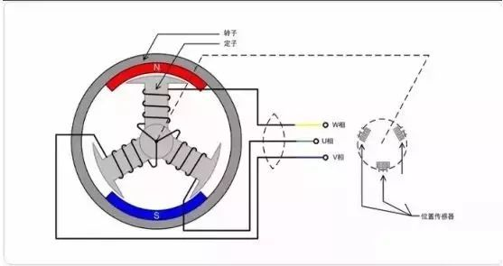

无刷水泵主要由用永磁材料制造的转子、带有线圈绕组的定子和位置传感器(可有可无)组成。可见,它和直流电机有着很多共同点,定子和转子的结构差不多(原来的定子变为转子,转子变为定子),绕组的连线也基本相同。但是,结构上它们有一个明显的区别:无刷直流水泵没有直流电机中的换向器和电刷,取而代之的是位置传感器。这样,电机结构就相对简单,降低了电机的制造和维护成本,但无刷直流水泵不能自动换向(相),牺牲的代价是电机控制器成本的提高(如同样是三相直流电机,有刷直流电机的驱动桥需要 4 只功率管,而无刷直流电机的驱动桥则需要 6 只功率管)。
