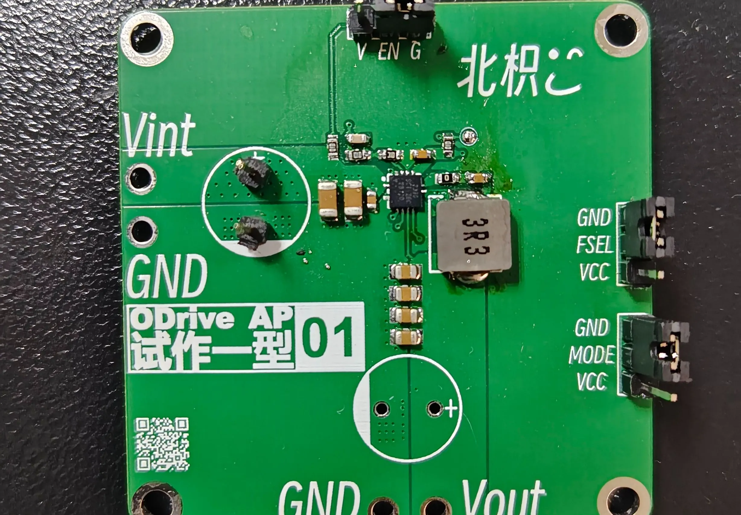

本项目是基于芯洲科技(SCT)SCT2360FPBR同步降压DC-DC电源模块。该模块利用先进的恒定导通时间(COT)控制模式,实现了快速的负载瞬态响应和简化的环路补偿设计。

原理解析(硬件说明)
本项目主要由输入滤波、SCT2360核心控制器、功率电感与输出滤波、反馈网络及模式配置几个部分组成。其核心是恒定导通时间(COT)控制架构
核心控制原理:COT与纹波注入
与传统的电压型或电流型PWM不同,COT控制是一种非线性控制方式。其基本原理是:当反馈电压(FB引脚)低于内部基准电压时,高边MOSFET立即导通一个固定长度的时间(Ton),然后关断一个可变长度的时间(Toff),直到FB电压再次低于基准,如此循环。
这种控制能提供极快的负载瞬态响应(响应速度在一个开关周期内)。但要使COT稳定工作,FB引脚上必须有足够的、与相位正确的电压纹波(通常需几十毫伏)作为“时钟”信号。对于使用低ESR陶瓷电容的输出,其自身产生的容性纹波很小且相位滞后,无法直接使用。因此,SCT2360内部集成了类似 “RCC纹波注入网络” 的电路。该网络在FB引脚上人工注入一个与电感电流同相位的纹波,从而确保系统在使用全陶瓷输出电容时也能稳定工作。这是其易于使用(无需复杂外部补偿)的关键。
注意事项
  1. 反馈电阻计算与布局:这是导致输出电压不准的最常见原因。务必使用1%精度的电阻,并严格按照公式计算。Rfb2建议取10kΩ左右,阻值过大会增加噪声敏感性,过小则会增加功耗。FB走线必须短而粗,远离噪声源(如电感、SW节点),最好用模拟地包围。
  2. PCB布局的极端重要性:这是开关电源设计成功与否的关键。
    • 功率环路最小化:由输入电容(CIN)、芯片VIN/SW引脚和电感形成的“高频开关环路”面积必须尽可能小。使用宽而短的走线,CIN必须紧靠芯片VINGND引脚。
    • 地平面处理:采用单点接地(星形接地)。将芯片的功率地(PGND)、输入/输出电容的地以及反馈网络的地,在一个单独的点(通常是芯片底部的散热焊盘)附近连接,然后再连接到主地平面。
    • 散热设计:芯片底部的裸露焊盘(EP)必须良好焊接在PCB的铜箔上,并通过多个过孔连接到内部或背面的大面积地平面,以辅助散热。确保足够的铜面积。
  3. 电感选型误区:不要只关注电感值。饱和电流直流电阻(DCR) 同样重要。饱和电流不足会导致在大电流时电感值骤降,使峰值电流失控;DCR过大会降低效率。务必查阅电感的详细规格书。
