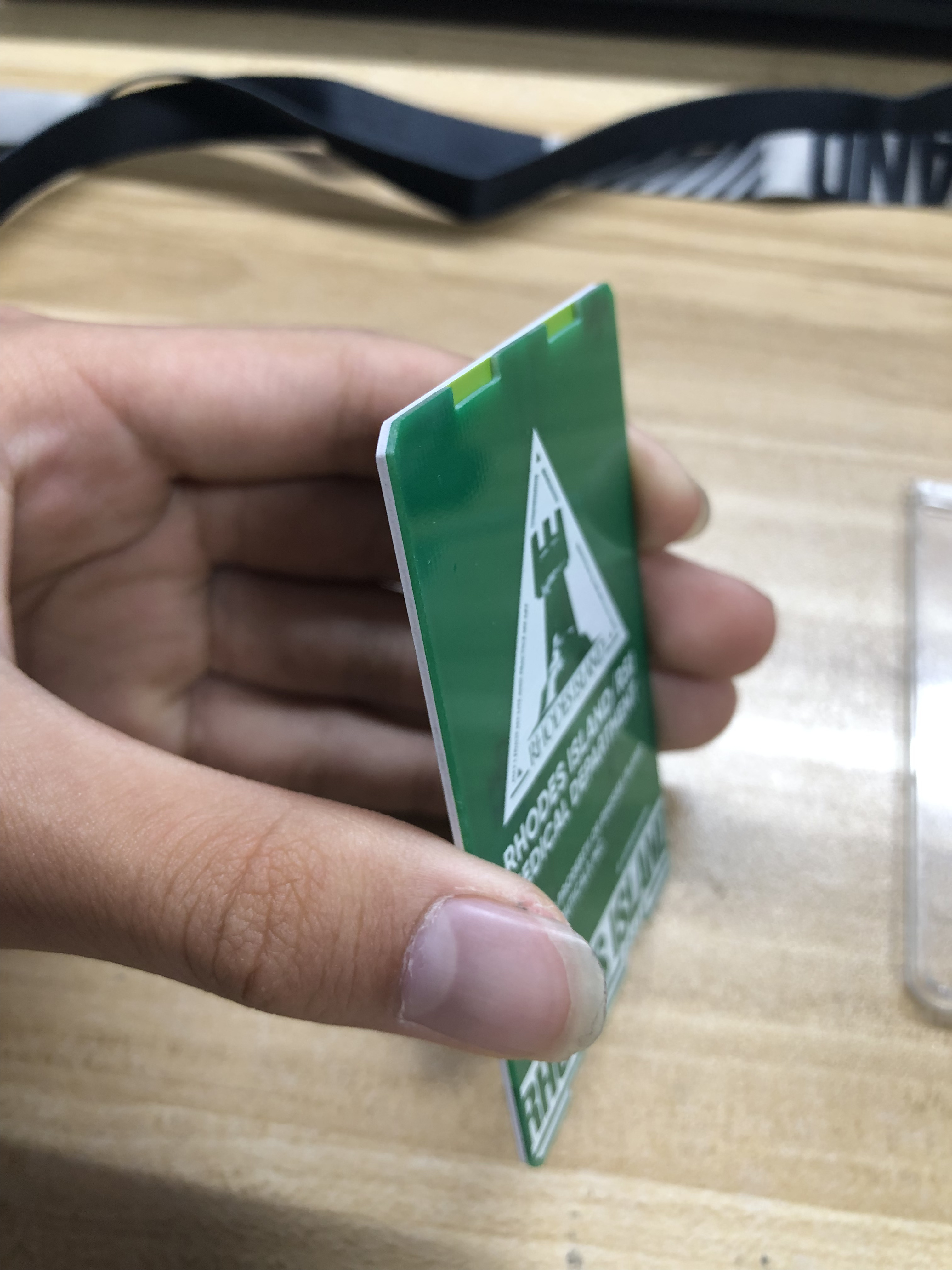

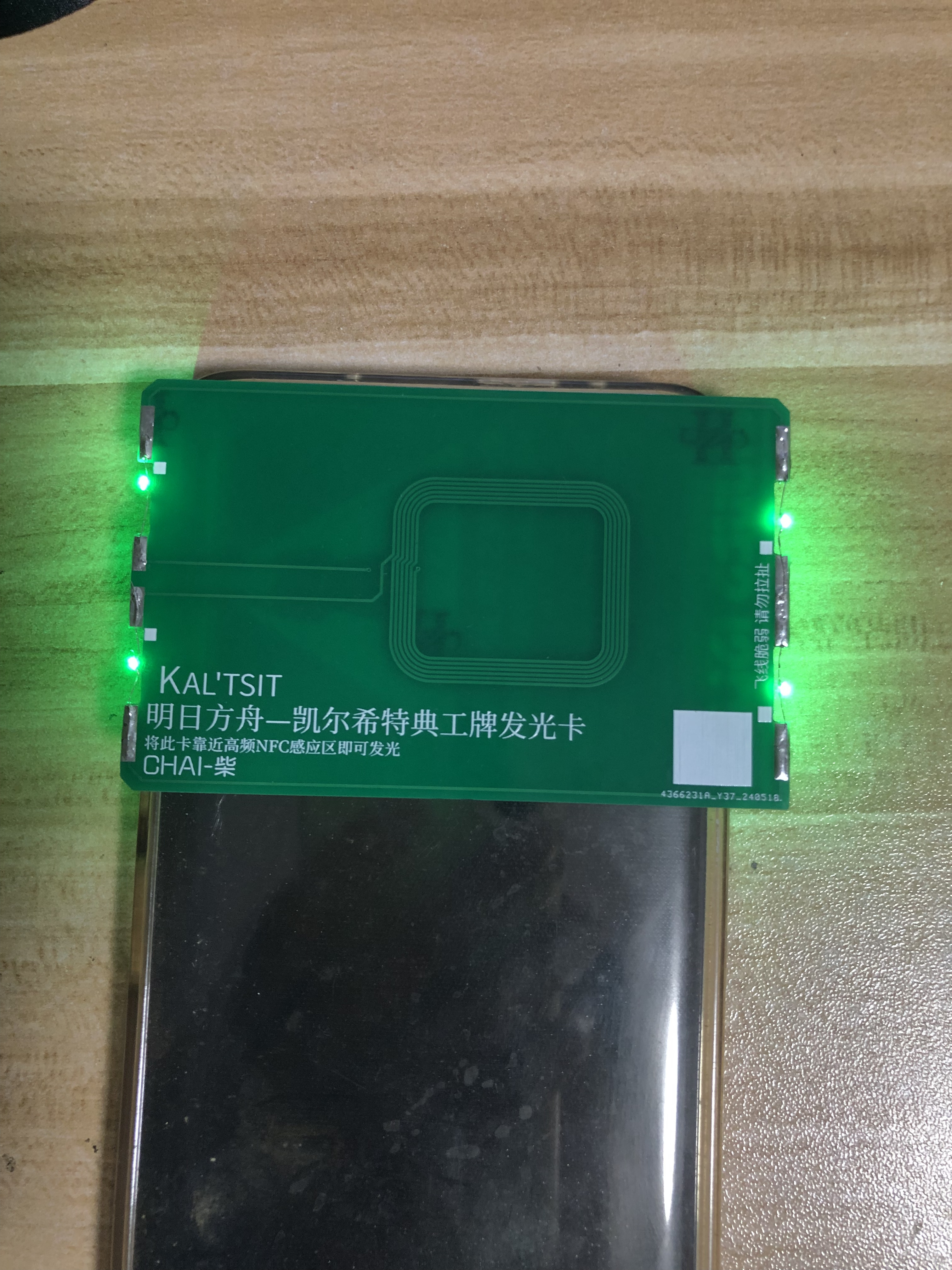

由于工牌在放进自己的卡后会挡住一面图案,这个板子解决了这个问题,同时可以安装自己喜欢颜色的LED使工牌发光!
可能需要把卡片改成小线圈形式的(下文有照片),发光卡和nfc卡贴太近不知道为什么灯会不亮...

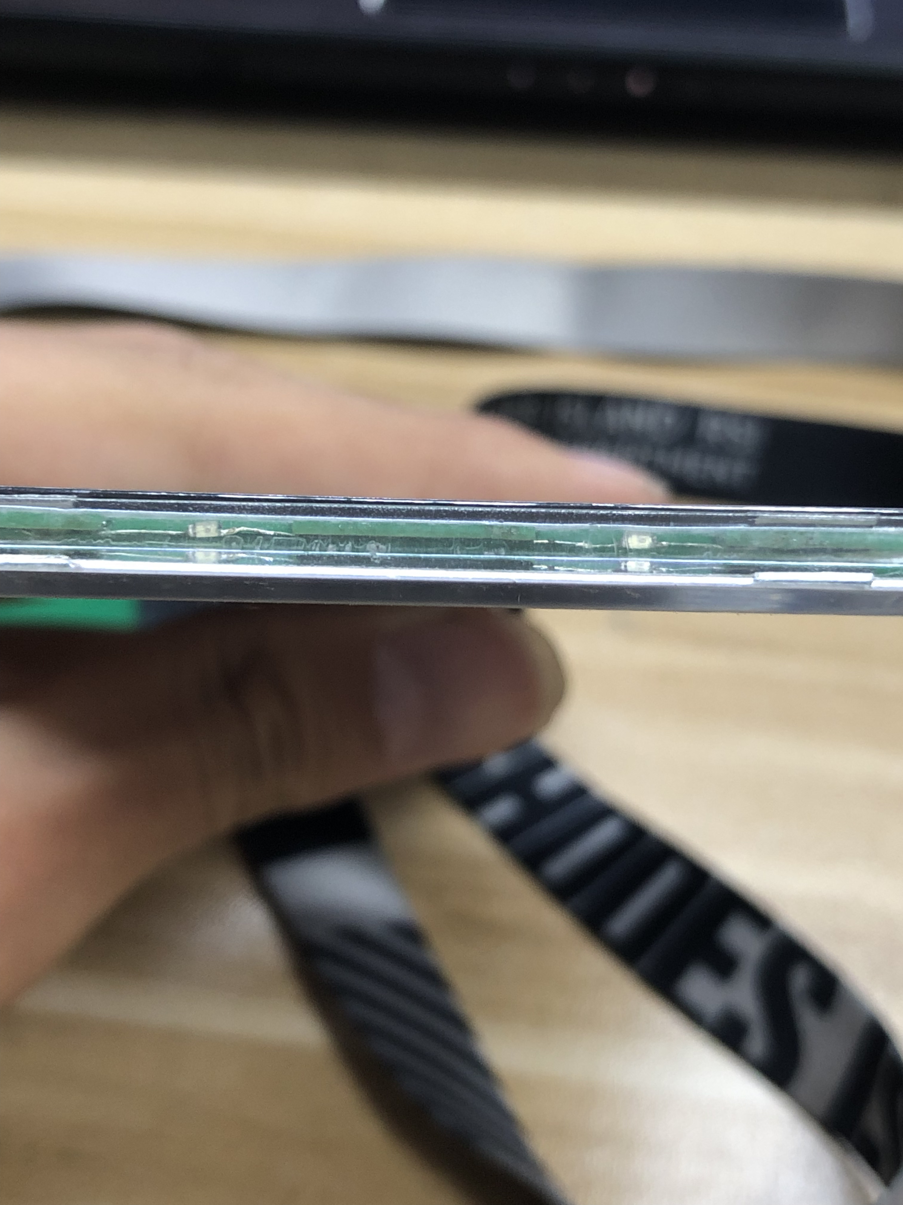

大小与工牌卡片完全相等!打样板厚选0.8,可以的话尽量薄,太厚不好划上卡扣(图中的是0.8板厚,和标准卡差不多)

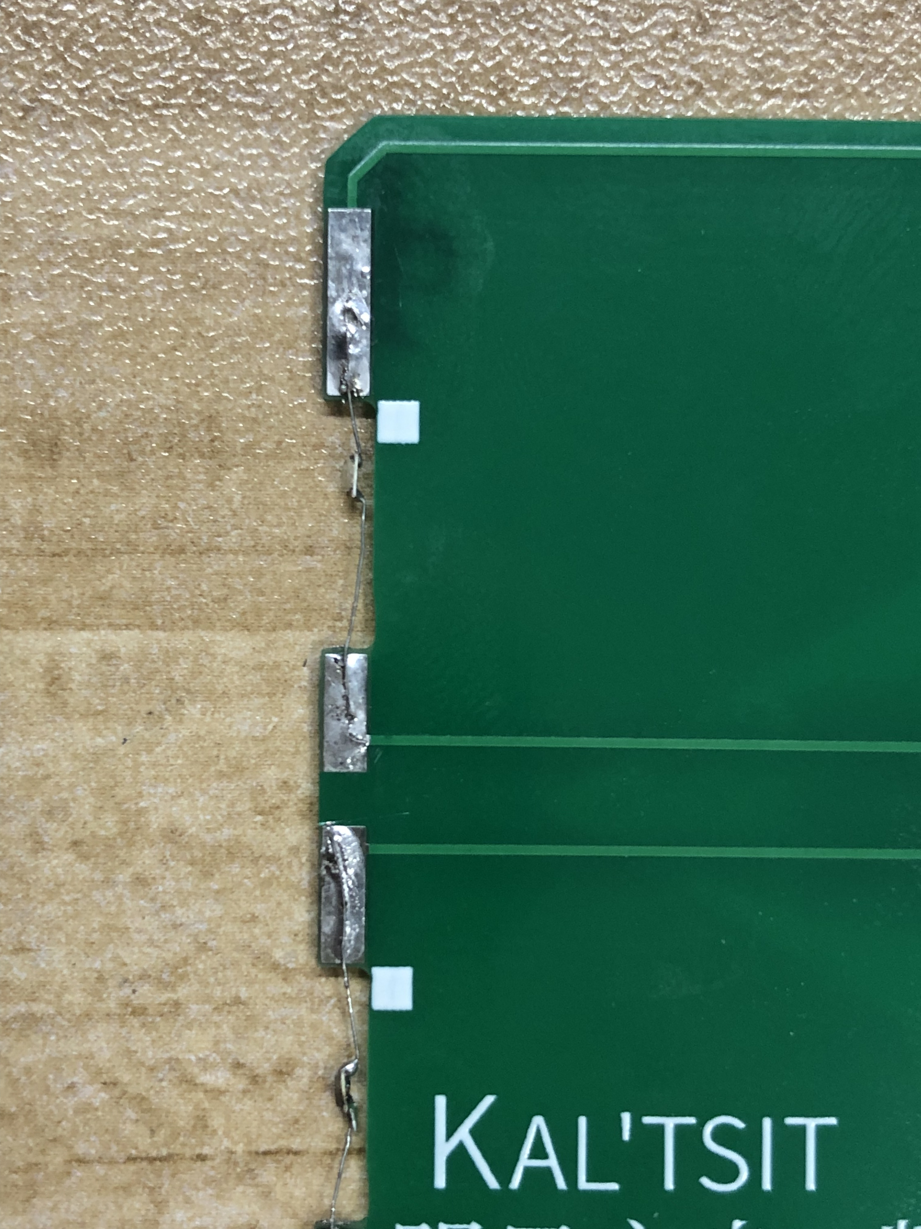

为了减少厚度和让发光效果更好,选择了LED飞线,飞线锡不要堆太厚,焊盘留了非常大的空间。方块可以看作是引脚的正极或负极,可以在焊接时帮助确保LED方向一致。
LED没有固定的方向,只要让它们指向的方向一致就能正常工作

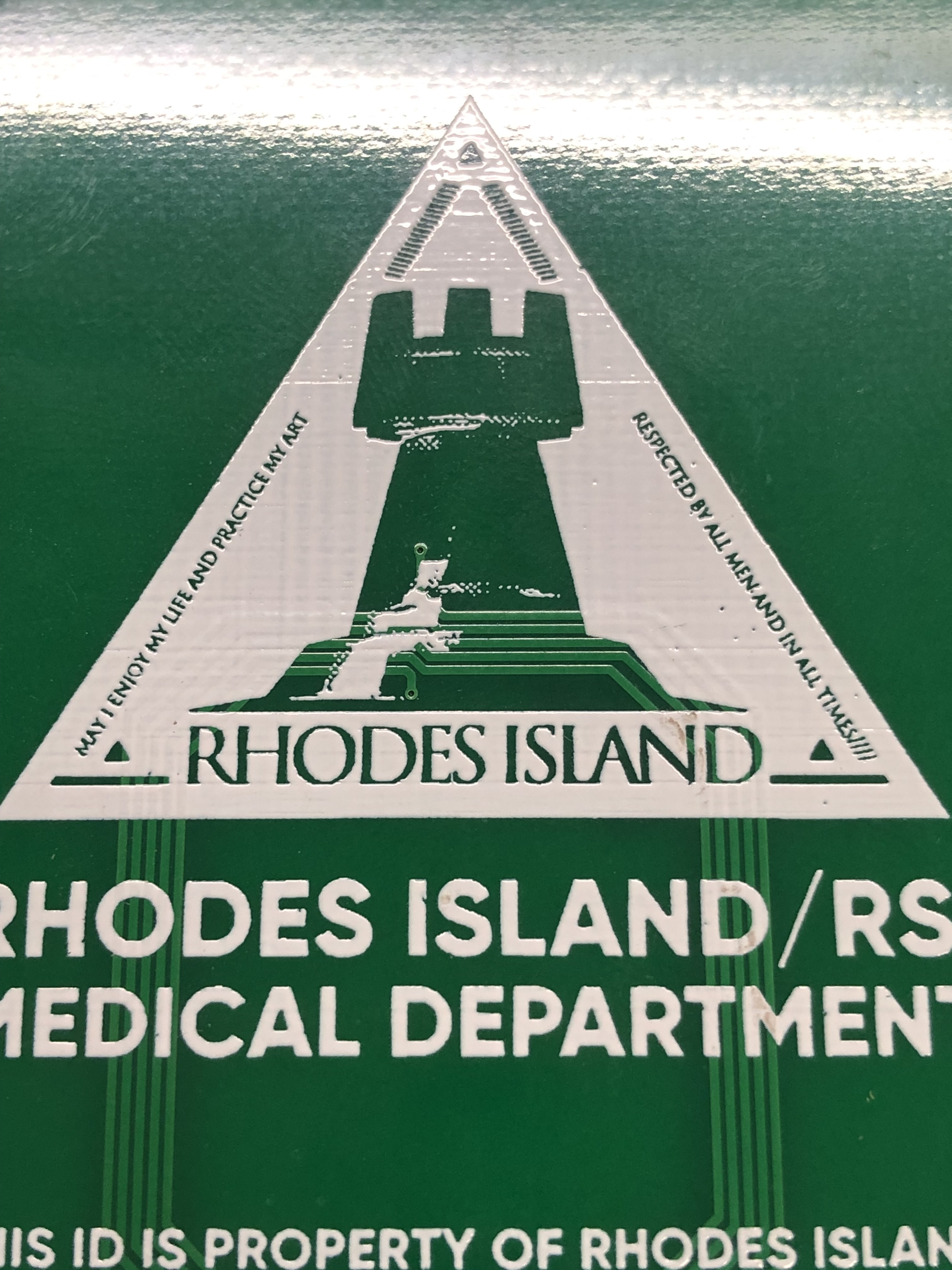

 做出来的丝印非常清晰!

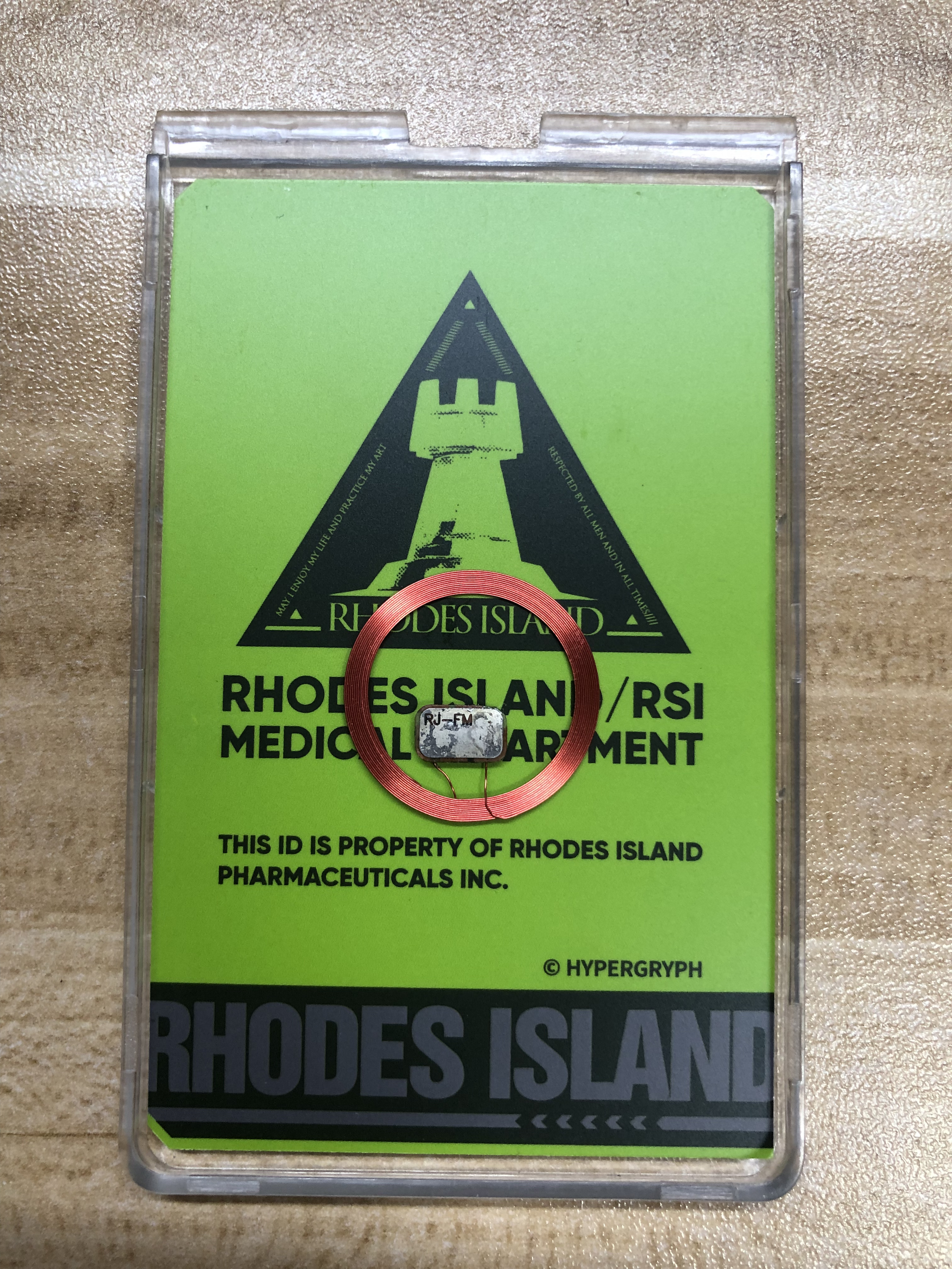

如果放进去卡之后太厚卡扣划不上了,可以这样改一下。(把芯片拆出来焊到小线圈上)
似乎存在的问题:如果把nfc卡和发光板贴近似乎会有干扰之类的?灯会不亮,不知道是什么原因...换成小线圈和发光卡的线圈错开就可以正常发光了

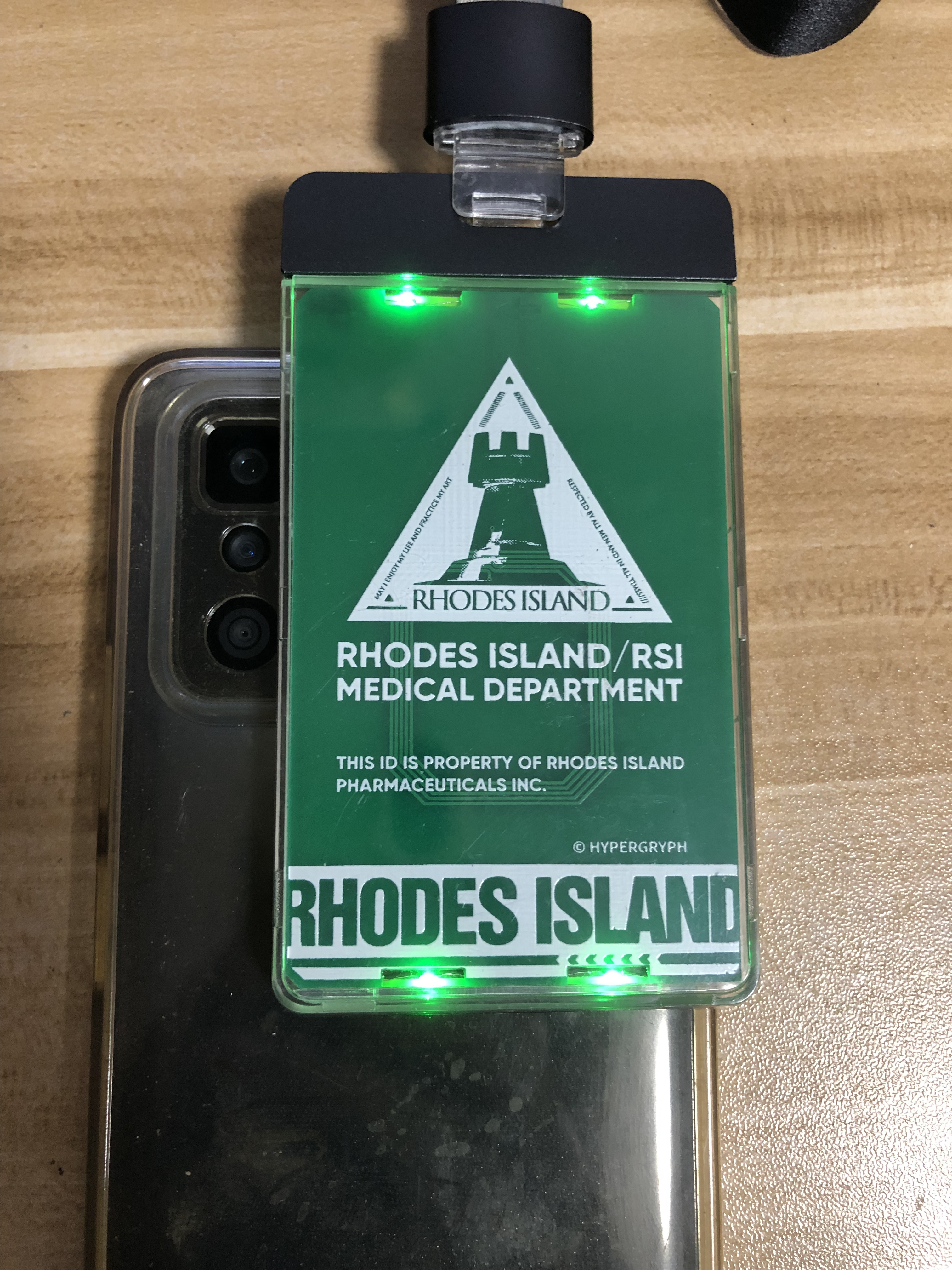

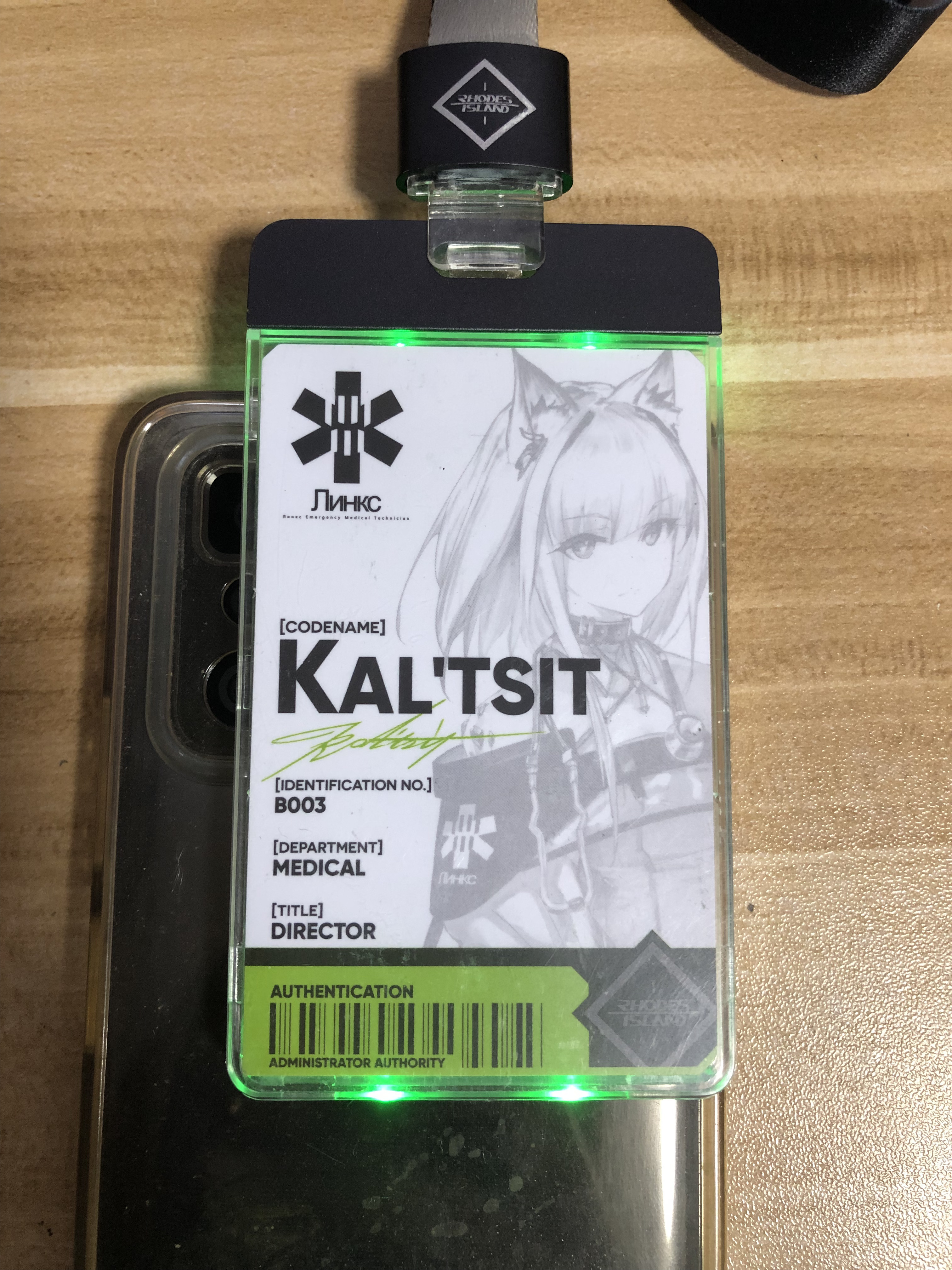

装进工牌后的样子和发光效果,肉眼看会比照片亮一些
