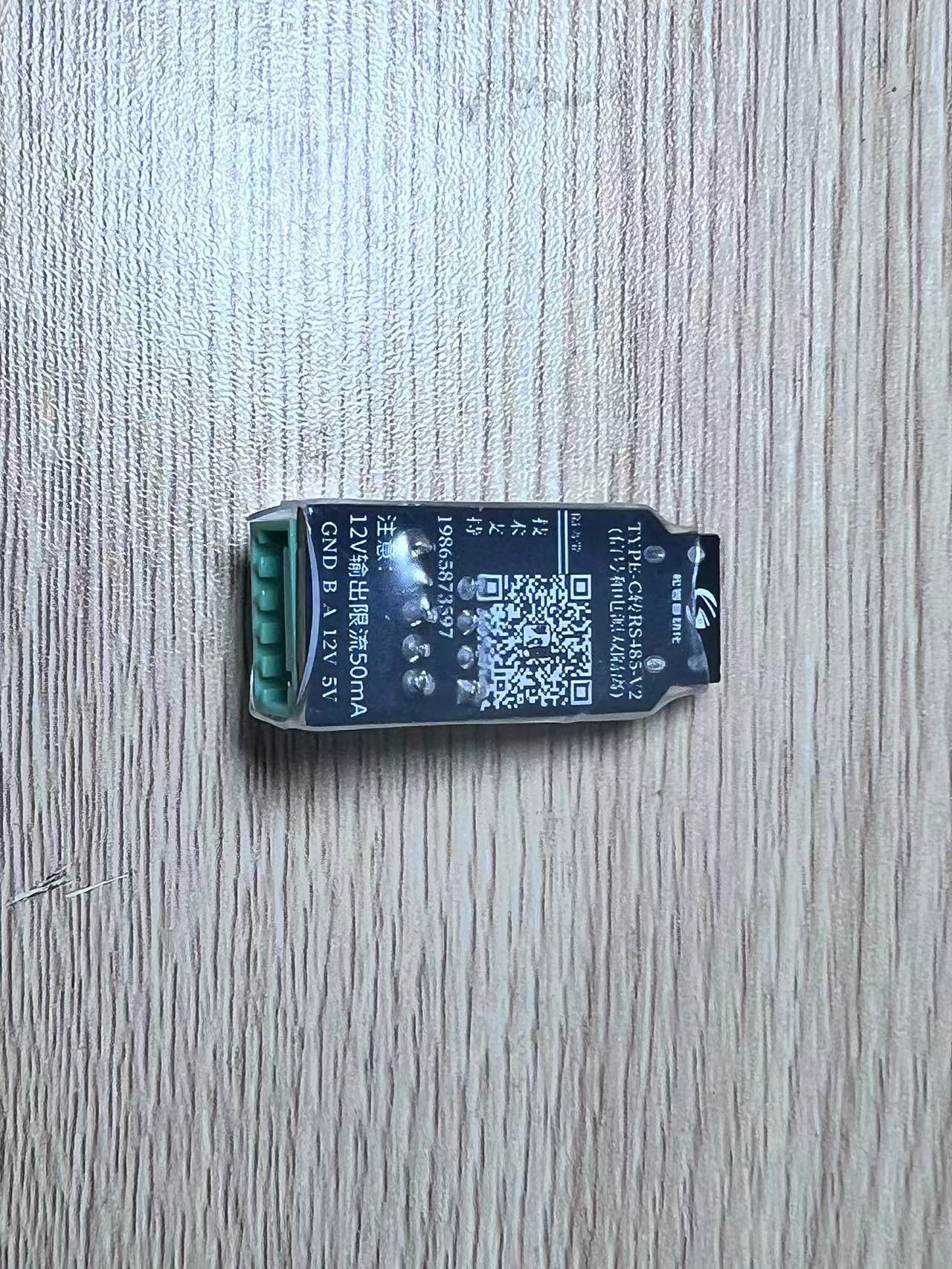

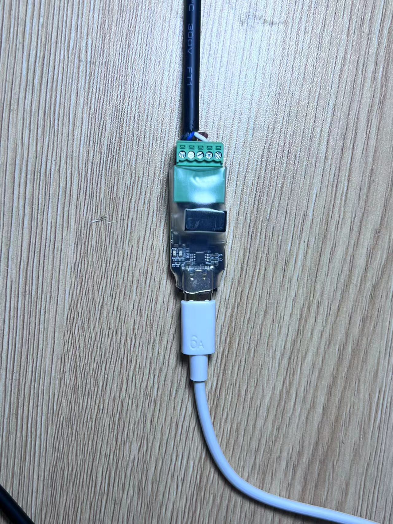

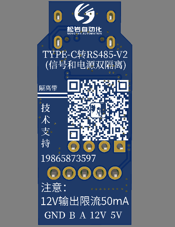

双隔离型USB转485也叫Type-c转RS485,适合调试时使用,隔离更安全,不烧电脑不烧设备。

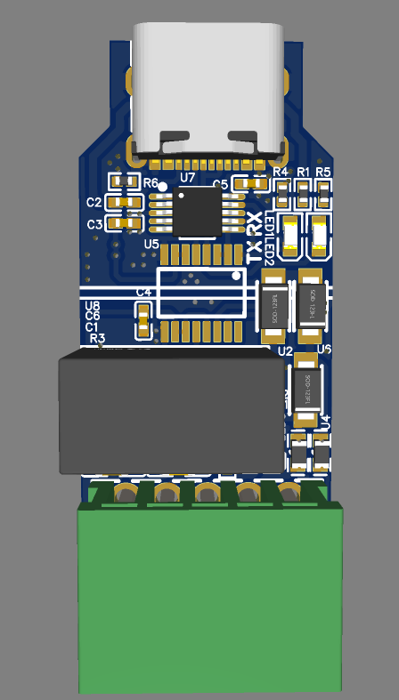

芯片使用CH340E,我采用的小封装的是为了把板子尽量缩小尺寸。CH340E懂得都懂~
485 接口芯片采用自带隔离的485芯片CA-IS2092A,带信号隔离和5V电源隔离,但是贵。
TXD和RXD信号都引出了LED指示。
通讯速率高达0.5Mbps,1/8单位的负载,支持256个总线节点! 485芯片本身隔离了信号和5V电源,在有5V隔离的基础上增加了12V输出。使用的是B0512S-1WR2
升压芯片,其他方案都试了不行,就算电压升上去了,无奈电流不够用,所以采用此升压方案来保证12V电压输出50mA的最大负载。
485信号的A和B都做了有保护,增加了TVS和过流保护。
插拔使用了KF2EDGR的小封装插拔段子
