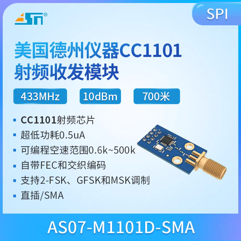

AS07-M1101D

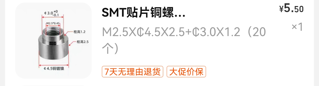

如果你用的是AS07-M1101D,那么你可以使用下图规格的贴片螺母来做支撑固定!
