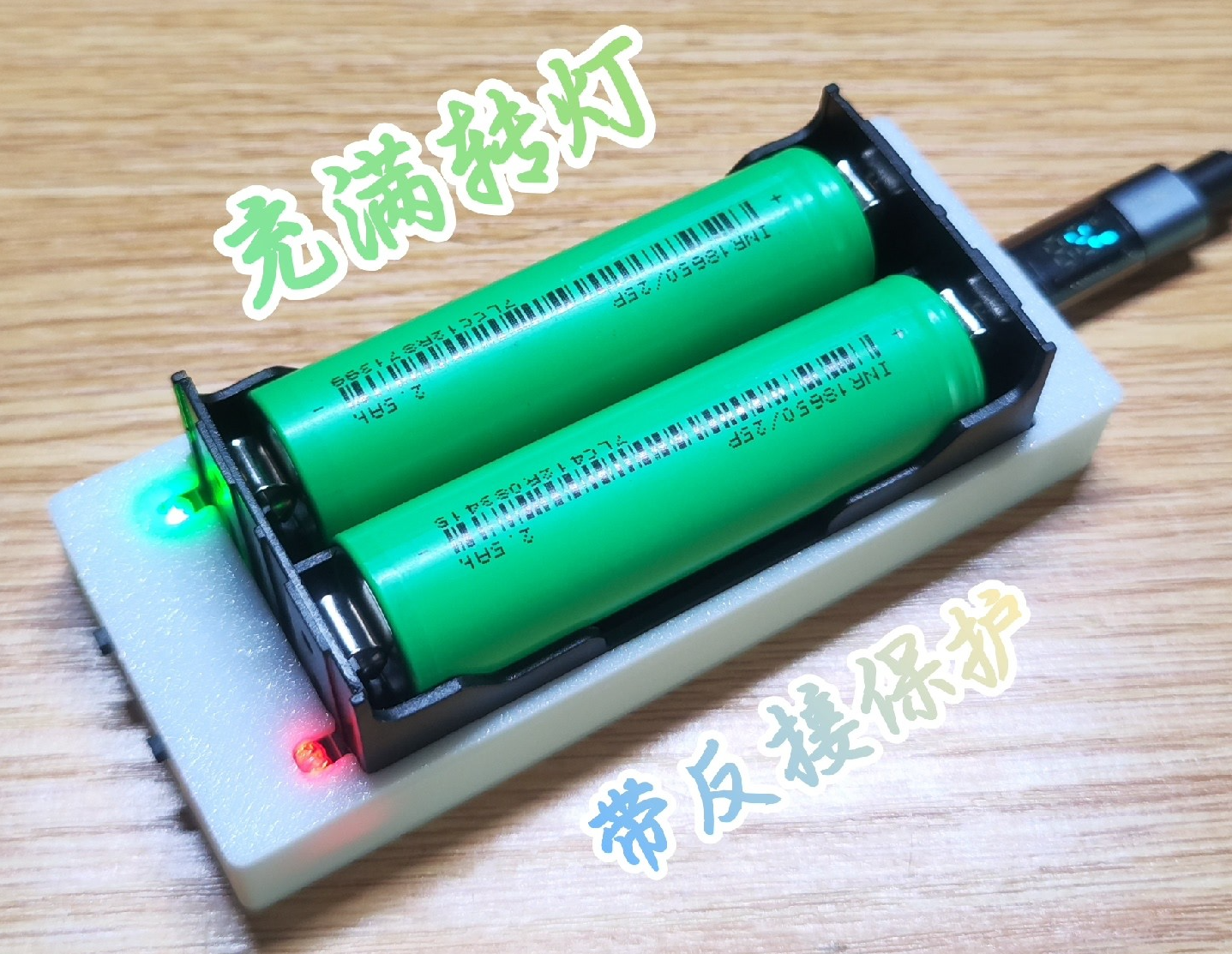

该充电器支持同时给2颗电池充电,2档电流调节,单个电池最高充电为1A
简介:该充电器支持同时给2颗电池充电,2档电流调节,单个电池最高充电为1A
创建时间:2022-07-22 13:58:12更新时间:2025-03-07 17:59:50
亮点:
1、Type-C插口,兼容PD充电器
2、充电电流0.5a和1a可调节
3、充满转灯指示
4、独立双槽,电量不同的电池也可同时充电
5、采用TP4056X,支持电池反接保护
参数:
输入:5V2A
电池充电电流:0.5A、1A
充电截止电压:4.2V
支持电池类型:18650锂电池、21700锂电池
