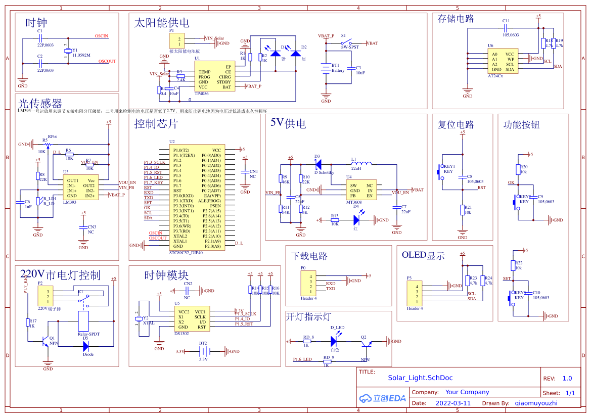

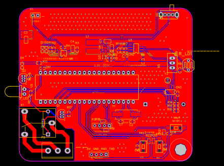

太阳能路灯控制系统:51单片机练手项目,简单可复制。 带太阳能充电功能,oled显示,白天根据光强判断开关灯晚上开灯,二级菜单可以设置时间日期。
简介:太阳能路灯控制系统:51单片机练手项目,简单可复制。 带太阳能充电功能,oled显示,白天根据光强判断开关灯晚上开灯,二级菜单可以设置时间日期。
创建时间:2022-02-22 23:10:34更新时间:2023-05-09 16:55:11
          太阳能充电:传统锂电池充电芯片TP4056,使用6V太阳能板,给3.7V18650电池充电。经过资料显示18650电池尽量不要让其电压低于2.7V,所以后级供电电路(5V升压电路)MT3608启动引脚EN脚连接了LM393制成的电压比较器。和电池电压比较,电池电压低于2.7v,MT3608启动脚拉低关断。
         供电:使用升压芯片MT3608给单片机供电,让电池电压稳定在5.1V,来提供稳定电压。

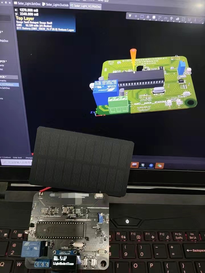

图1 智能路灯控制器实物
OLED显示:0.96寸oled显示面板,来显示当前时间,灯的亮灭状态,同时进入二级菜单和实现对灯的调节。
光传感器电路:使用LM393内部剩余的运放来调节光传感器感应范围,具体参见原理图。(有些小伙伴私聊程序,已经放下面了)
