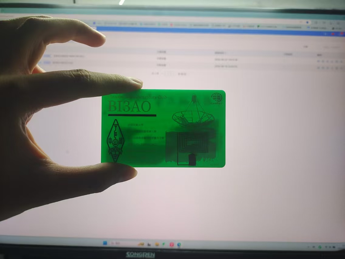

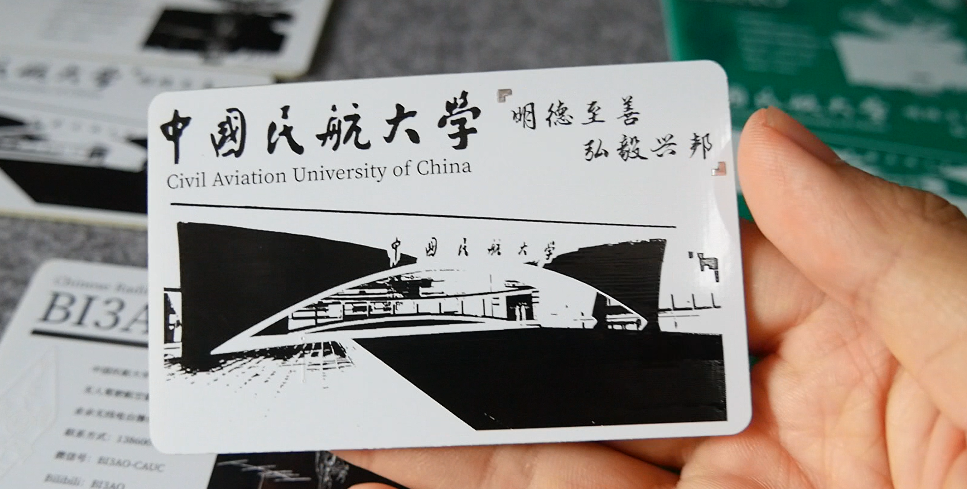

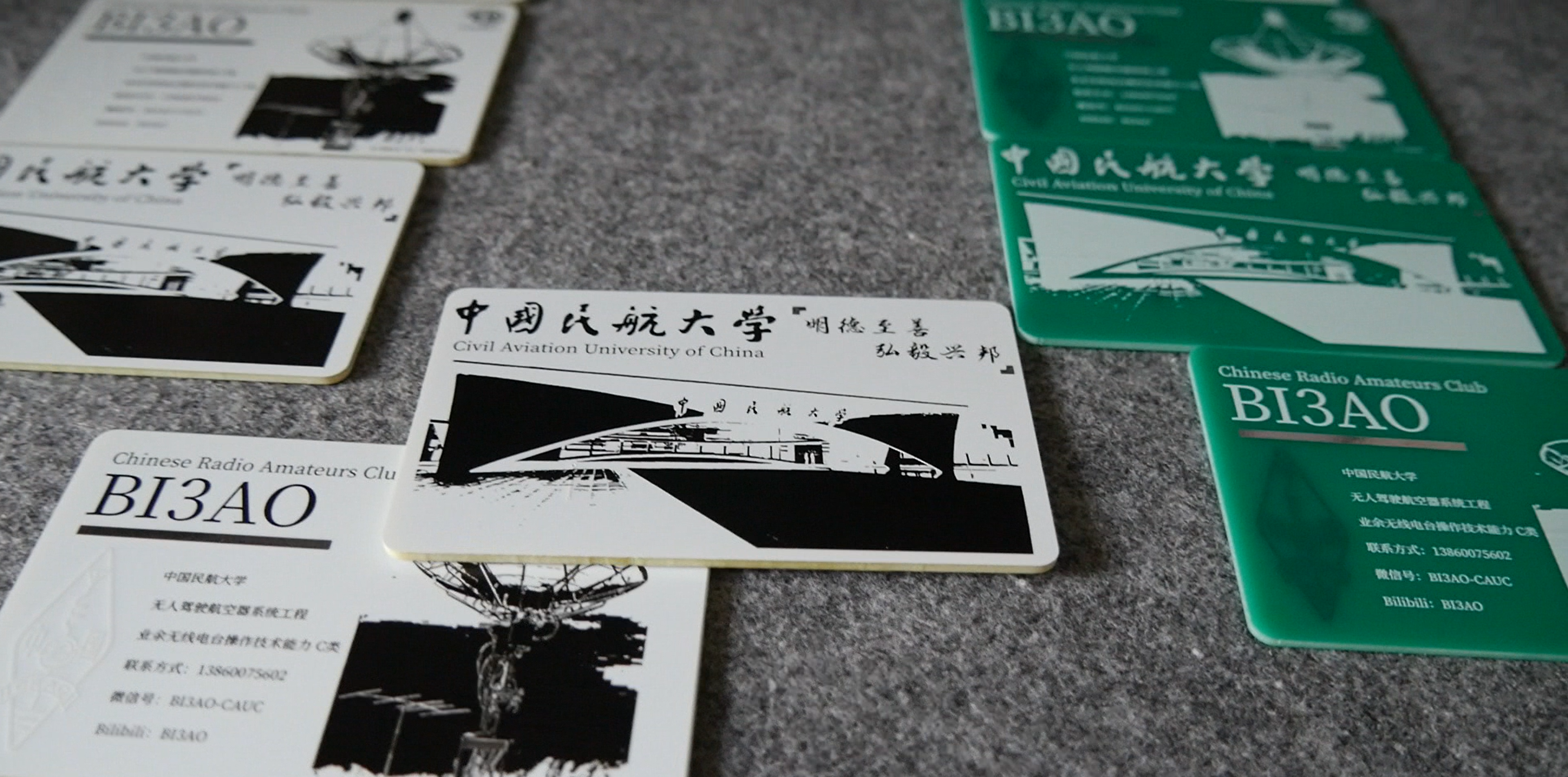

在BH3FZA的建议下,将学校文化与HAM文化分面展示。同时改变NFC天线位置,融入背景图。本次尺寸严格按照标准卡片尺寸设计,长度85.6mm,宽度54mm。依旧可以免费打样。
中国民航大学宁河校区大门与校训
无线电文化页面,个人信息,B0A的EME天线、八木天线。NFC天线隐藏在EME的白色底图中,芯片位置位于EME天线的电源舱中。

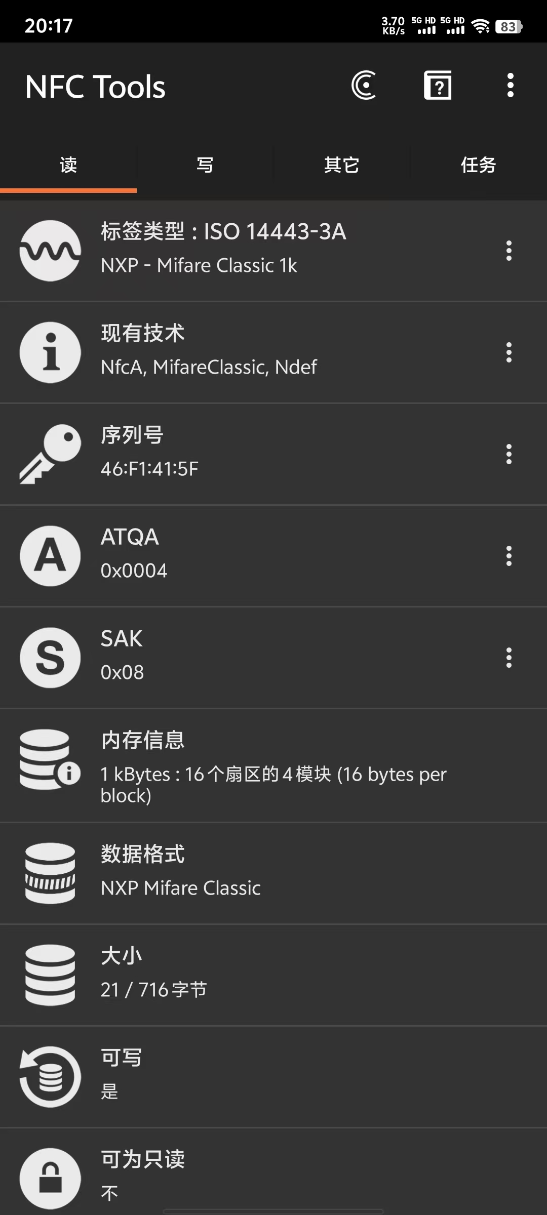

使用NFC Tools即可读写。
