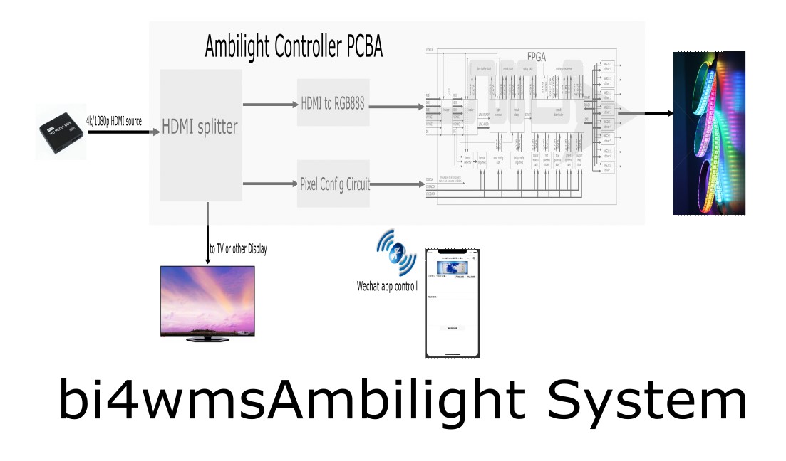

设计原理
硬件系统整体设计框图

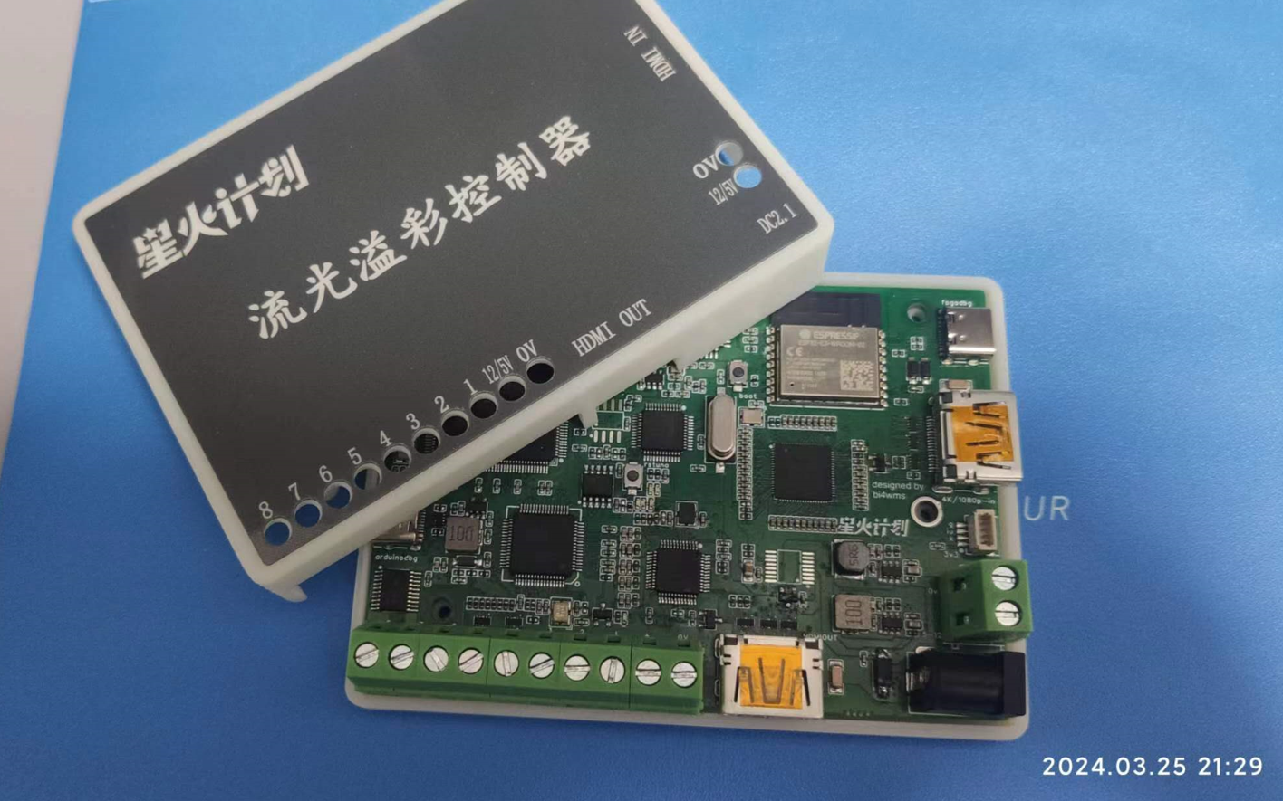

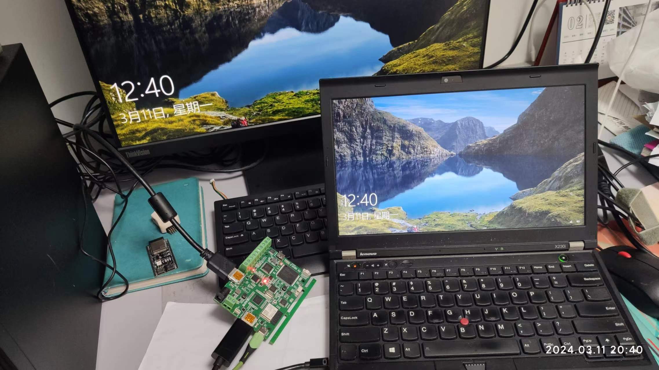

实物展示
HDMI一分二功能验证

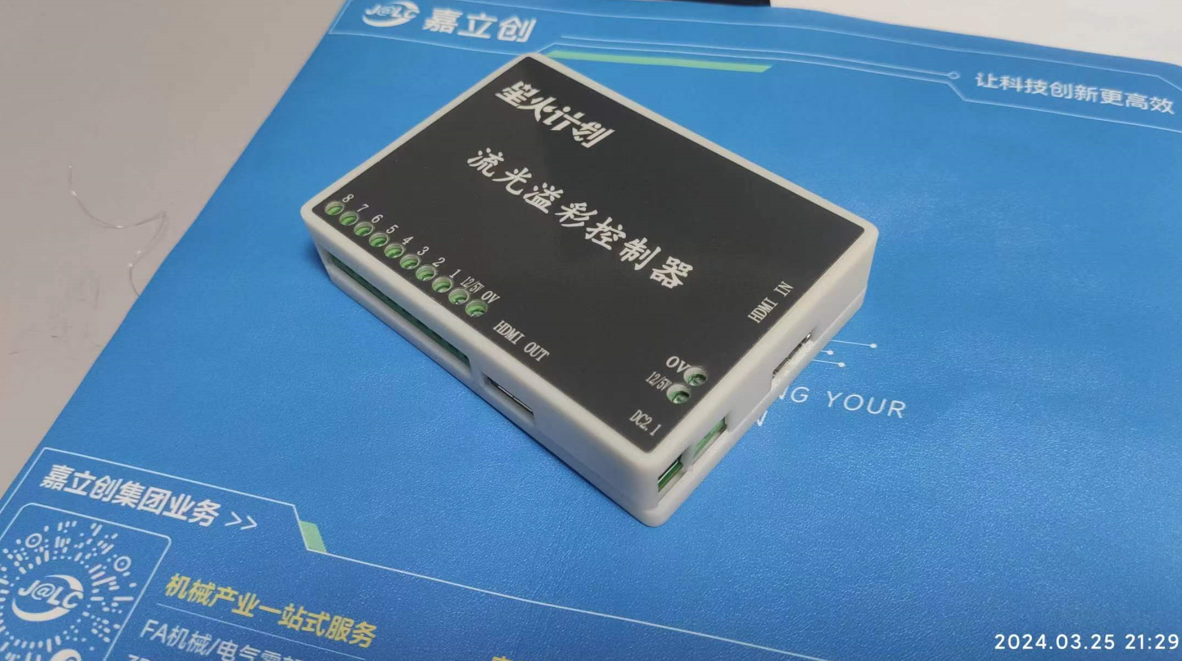

完整的产品必须要有外壳

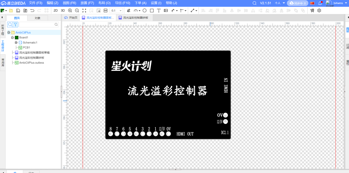

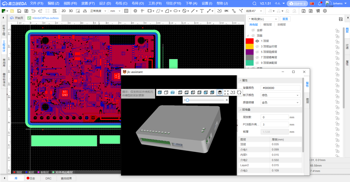

3D外壳设计,比较简单,直接使用立创EDA设计
有了外壳,当然还要有面板丝印
外壳,及面板丝印
