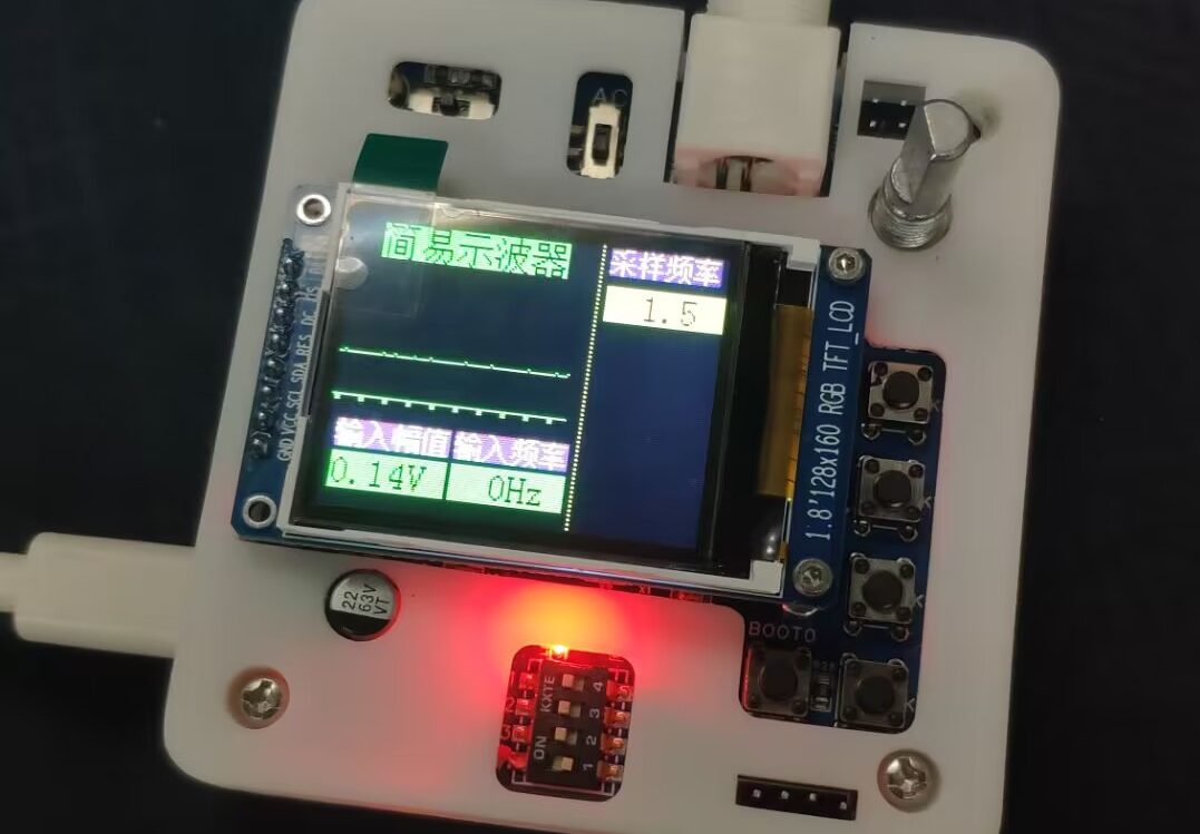

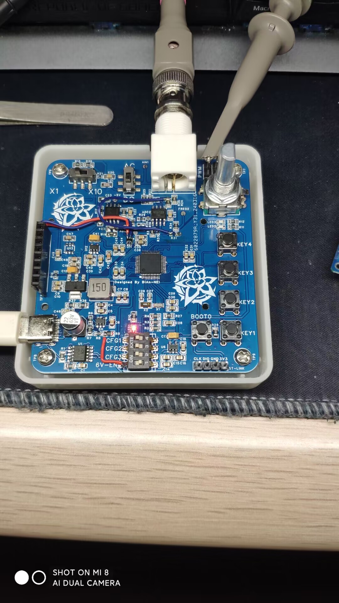

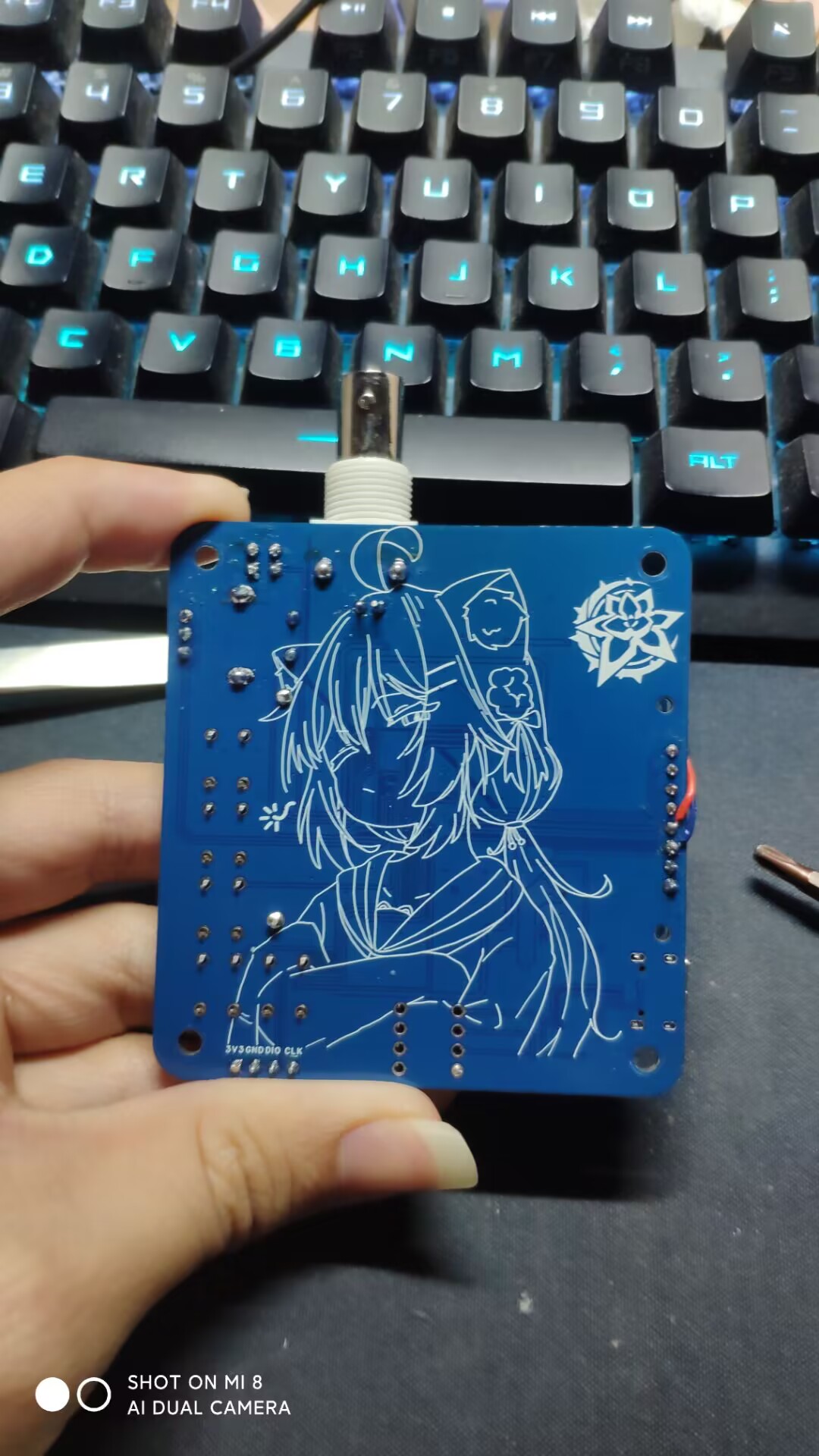

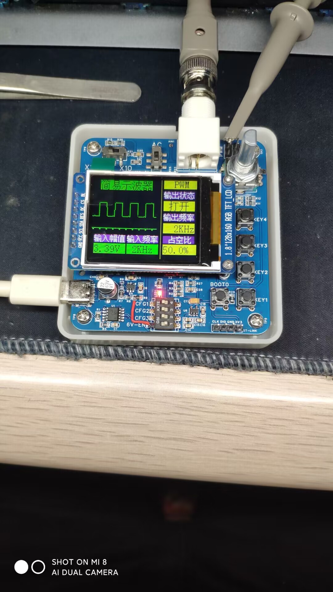

使用STM32F103C8T6开发的简易数字示波器
信号输入衰减X1或者X50
信号输入可选直流耦合或者交流耦合
电源输入为Type-C,请使用支持至少9V快充协议的充电头为板子供电
一共有4个按钮 + 一个旋转编码器
无法检测出负电压波形和电压,无负电压检测!!
PCB1_V1.0可以使用附件中的.hex固件,直接烧录即可
PCB1板子许多IO改了,需要自己使用源码更改编译
可以输出PWM波形
注意:PCB1_V1.0中的3D外壳设计有问题:
1、旋转编码器留的位置太小了,上盖无法完全放入
2、Type-C口位置留的位置太小,无法完全插入
3、建议购买长15mm,M3的自攻螺丝
