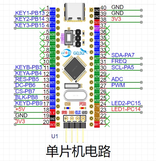

主控板用的是立创开发板的最小系统板GD32e230c8t6,当时我买了两块,有一块是领券免费送的。当时板子比较缺,我没有急着复刻该项目,一直在等官方上开发板,原因之一是我之前并未使用过兆易创新的芯片,想借此机会试试。

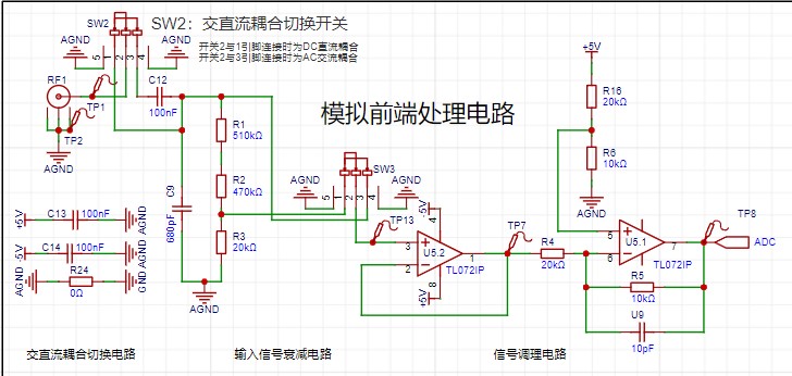

1、模拟前端处理电路:
模拟前端处理电路包括直流耦合和交流耦合两种耦合方式,通过SW2开关切换,直流耦合时通过100nf的电容器阻隔直流分量。
通过SW3开关选择是否对输入信号进行衰减,衰减电路由电阻分压至原信号1/50.
运放TL072IP两个运算放大器分别做为电压跟随器和比例放大电路,输入信号先经过电压跟随器,利用电压跟随器输入阻抗高输出阻抗低的特性完成阻抗匹配,再由比例放大电路进行转换。比例放大电路输出Vo=(5−Vin)/2,单片机采集到ADC的电压范围值为0~3.3V,使用1/50衰减时测量范围约:-80V~250V;不使用衰减档位测量范围约:-1.6V~5V。

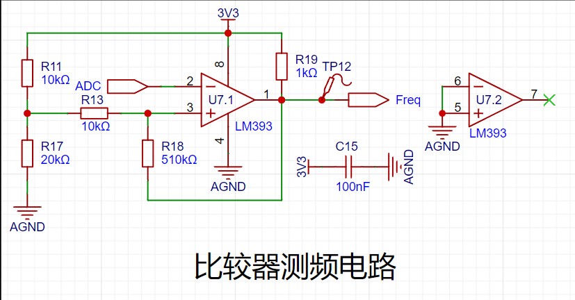

2、比较器测频电路:

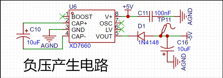

3、负压产生电路
此电路负责产生-5V电压,为模拟前端处理电路提供-5V电压。

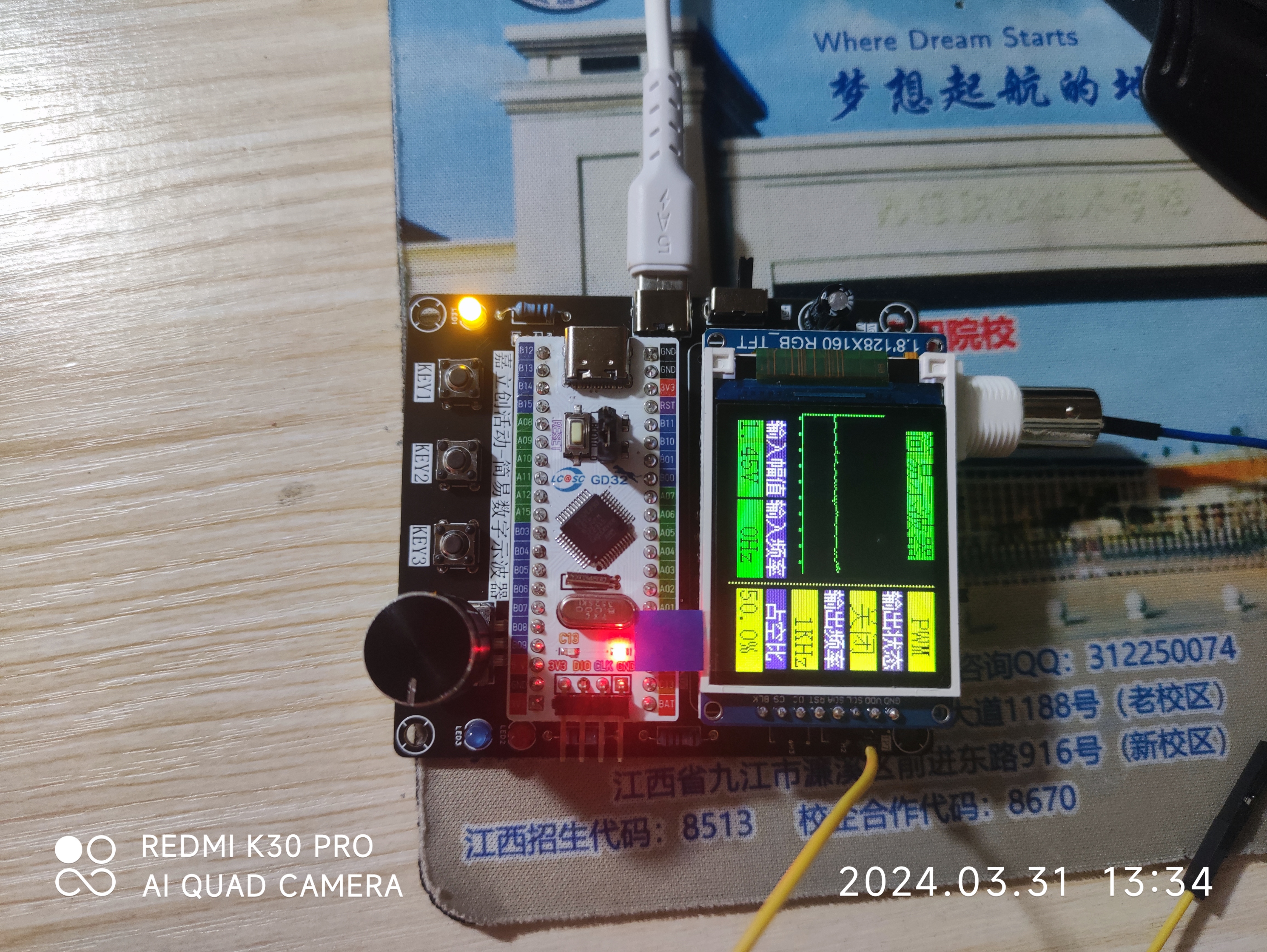

usb电源输入电路负责为整个电路提供电压电流;1.8寸TFT屏幕,主控为st7735,使用SPI通信,展示波形和示波器的一些参数;旋转编码器负责控制波形的缩放和暂停;三个按钮分别负责pwm波输出的频率调节、占空比调节和pwm产生开关;
四、成品展示
