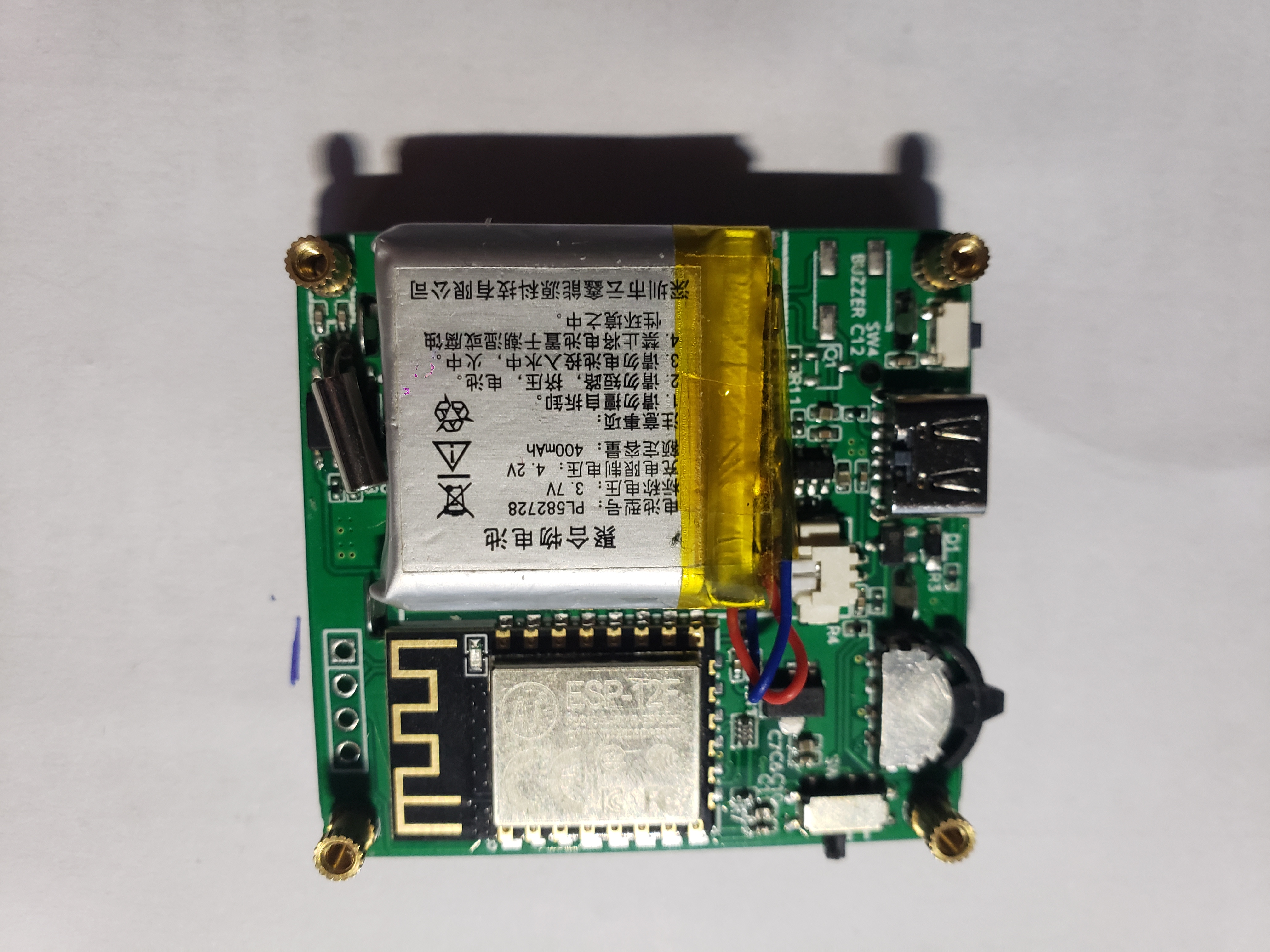

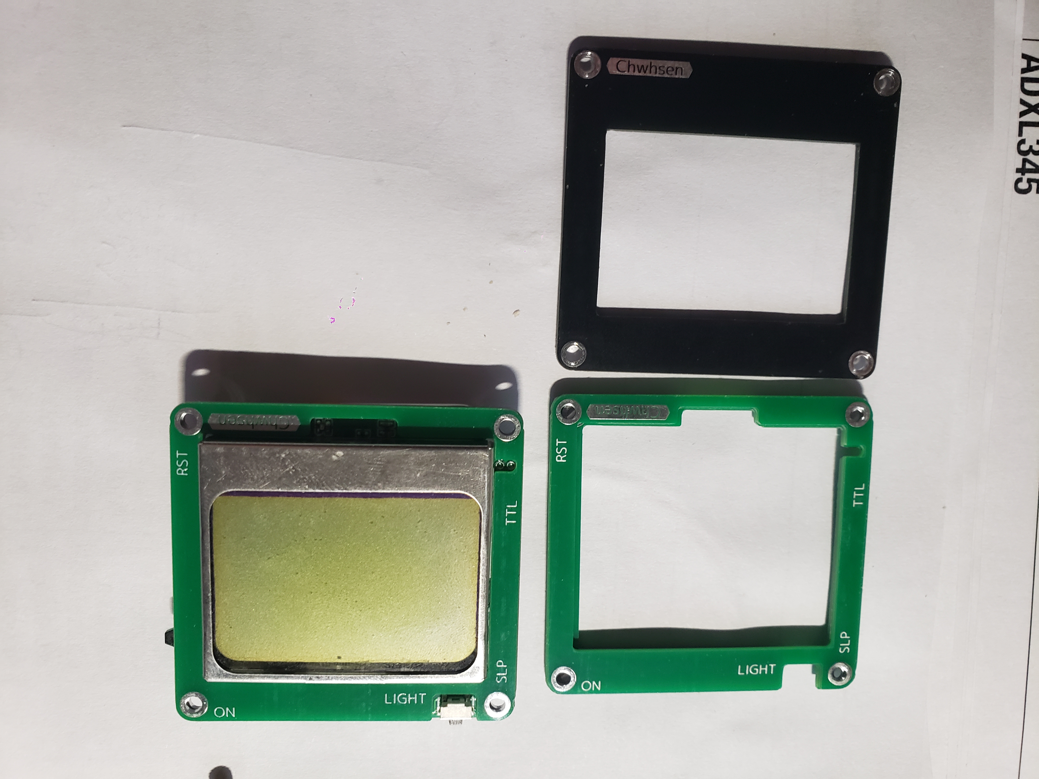

一款驱动小板,可以驱动诺基亚廉价的lcd屏,分辨率为84*48,优点在于功耗极低,分辨率又说的过去,可以用在一些对功耗要求较高的地方

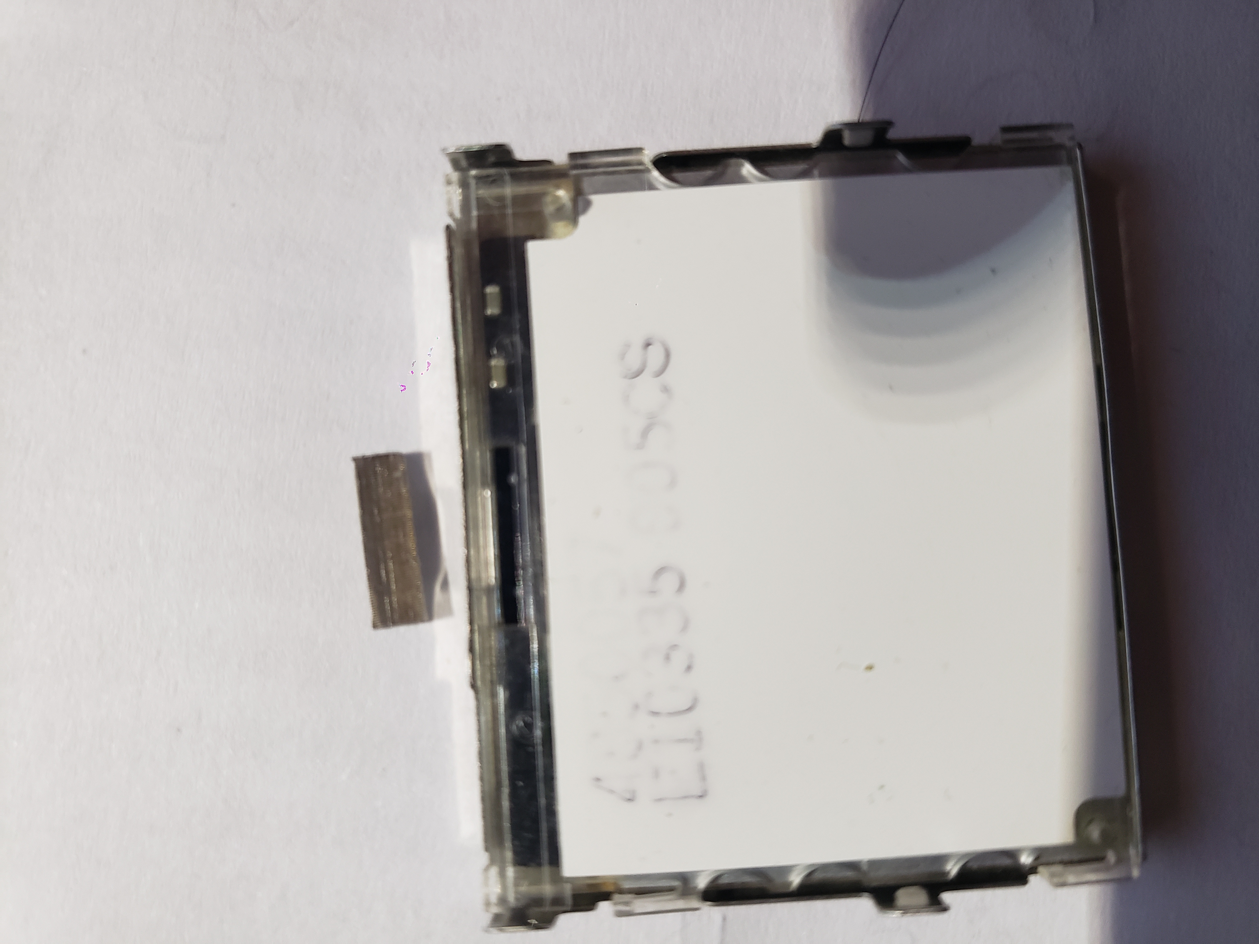

5110这款屏幕采用的是导电橡胶的连接方式,无需焊接,只需要按压紧密即可
