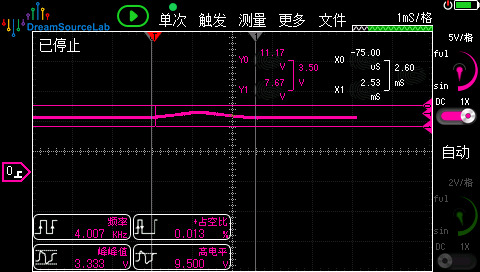

4.测试
  1.3V3测试
      3V3-1.5A
      3V3-3A
      3V3响应
    2.5V测试
      5V-1.5A
        5V-1A
      5V响应
    3.9V测试
      9V-1A
      9V响应
    4.12V测试
      12V-1A
      12V响应
    5.15V测试
      15V-1A
      15V响应
      由于接线不太好,噪声非常大,图中的尖峰基本上为噪声,后续测试,情况好很多
