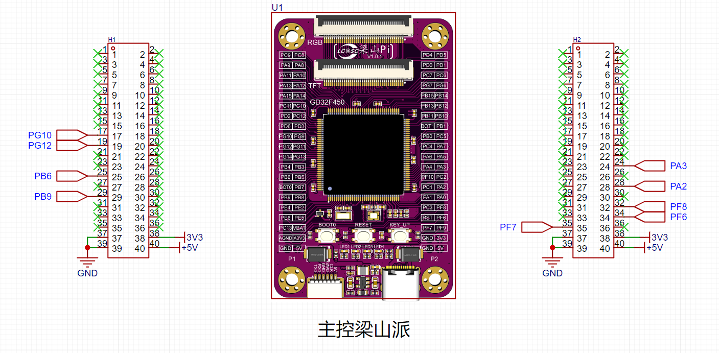

1、主控电路
主控使用梁山派开发板,并引出使用的相应引脚

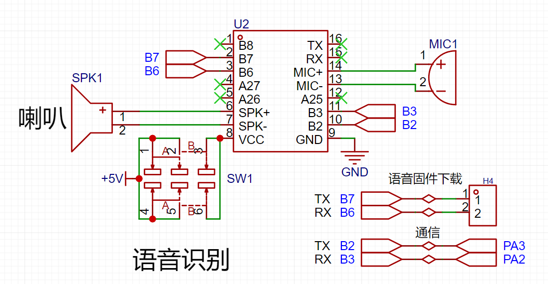

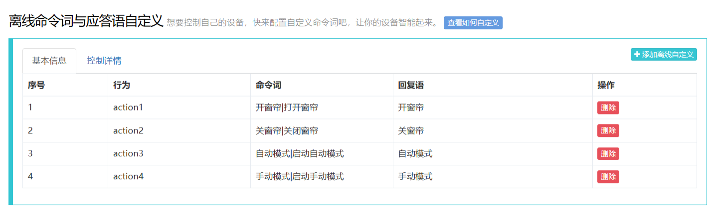

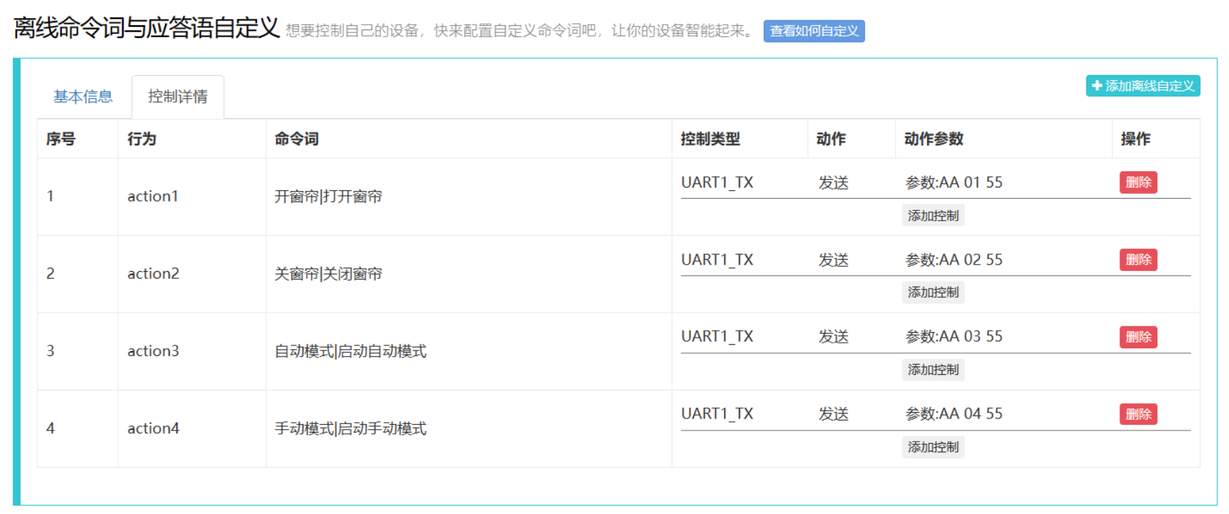

2、语音识别

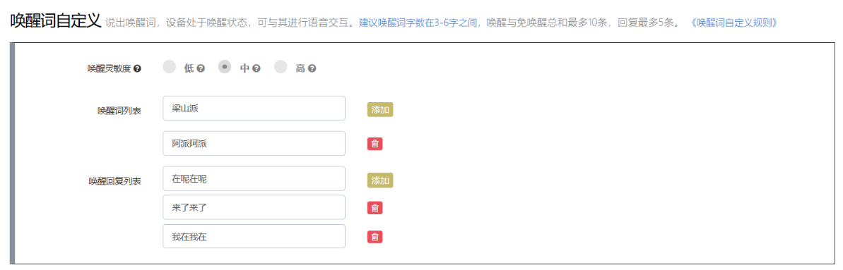

语音识别功能使用海凌科的HLK-V20模块实现,留有固件烧录接口,与梁山派通过串口实现通信,并使用滑动开关控制语音模块的开关。

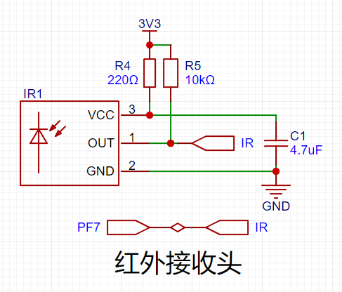

3、红外接收
通过IRM-56384红外接收头实现红外遥控控制

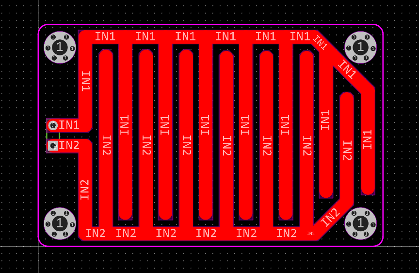

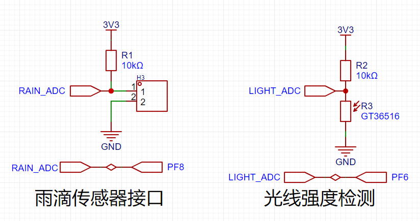

4、雨滴检测和光强检测
使用雨滴传感器和光敏电阻实现下雨的检测和光照强度的检测

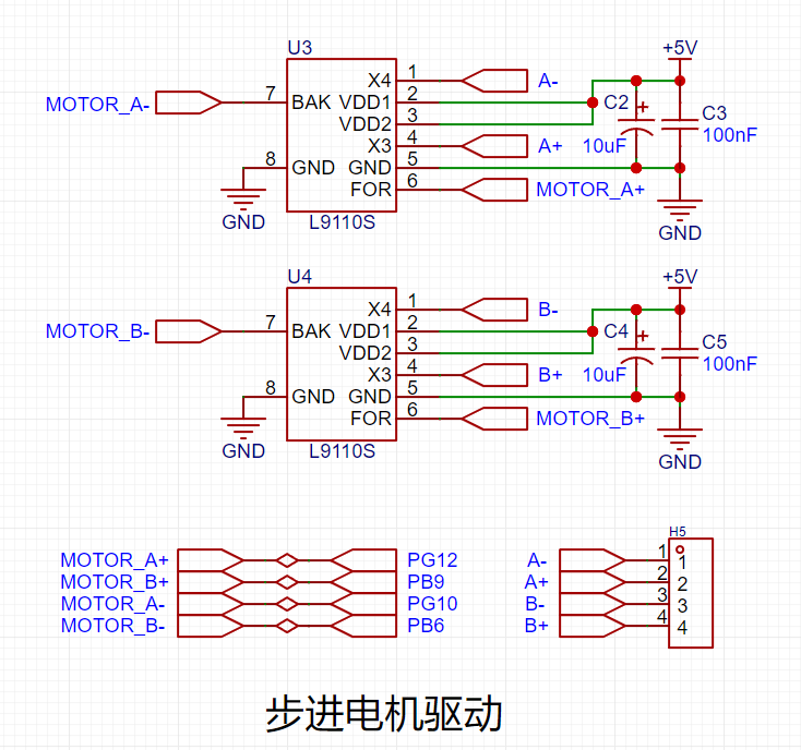

5、窗帘开关控制
窗帘的开闭通过二相四线步进电机驱动控制,步进电机的驱动使用两块L9110S电机驱动芯片
以上就是原理图部分的全部内容

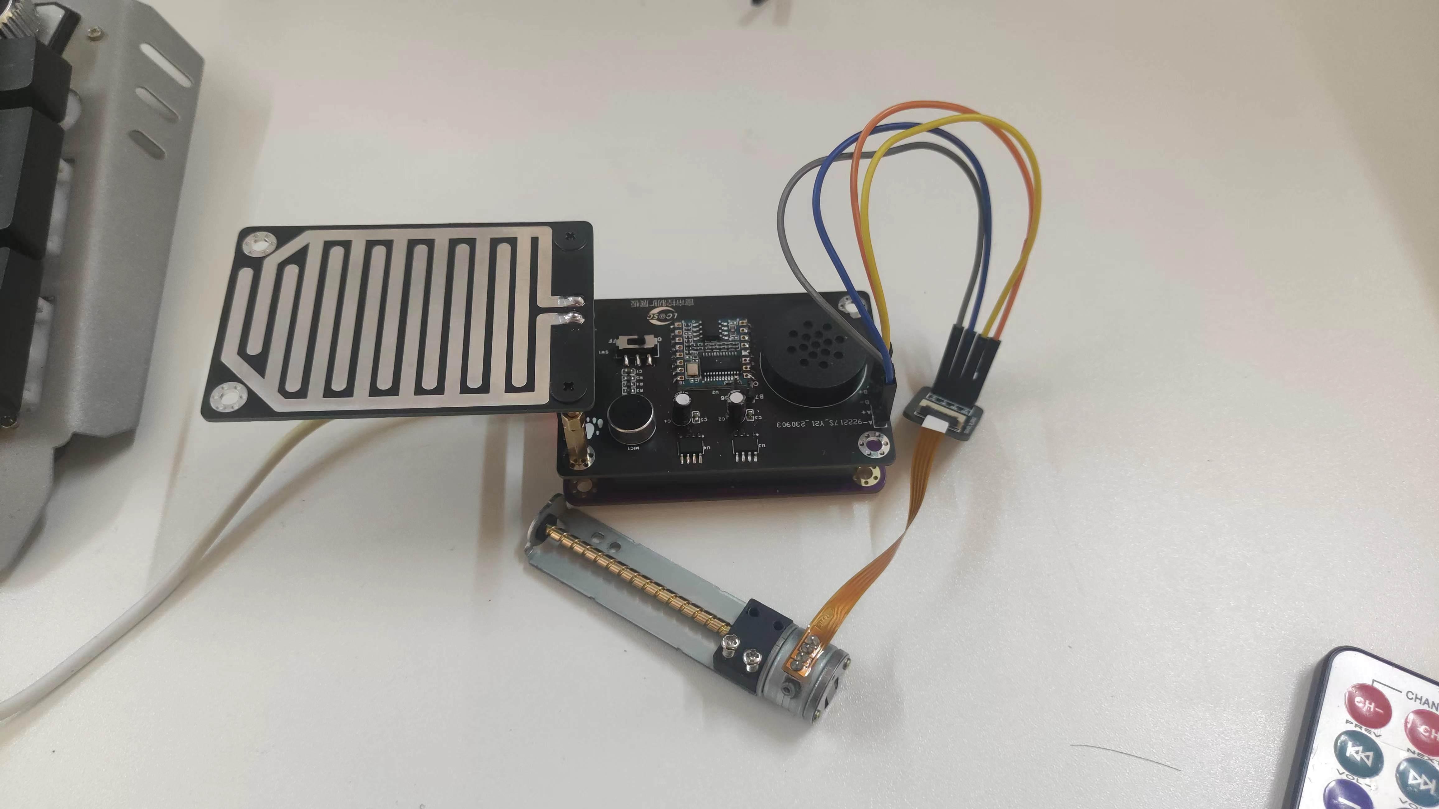

三、实物展示

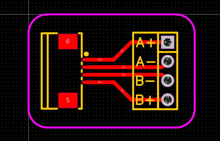

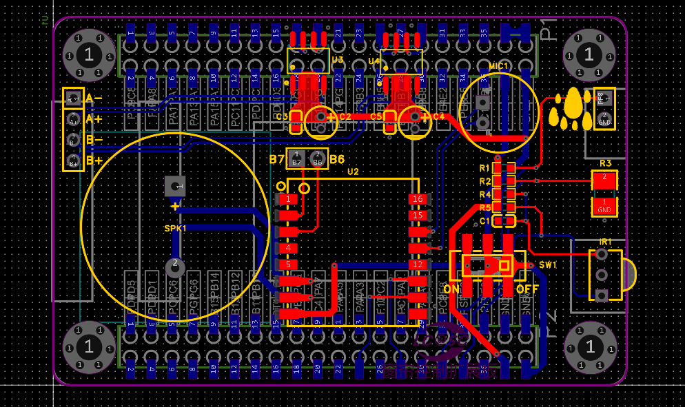

四、pcb设计说明
PCB部分中的部分电阻电容使用贴片封装
除了扩展板主体外,还画了电机转接板和雨滴传感器

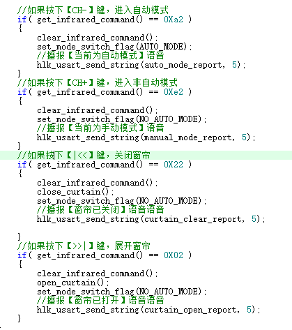

海凌科语音模块修改
红外命令修改
