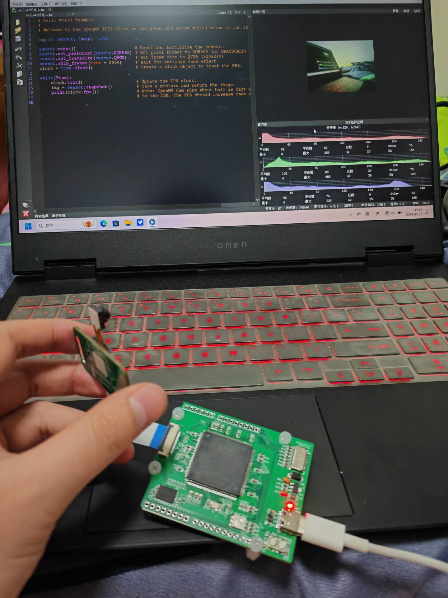

Arduino版型的OpenMV4Plus,所有引脚功能同官方的OpenMV4Plus,未采用BGA封装,最小器件为0603封装,方便焊接。IIC接口,SPI接口均兼容ArduinoUNO系列开发板。相对于Arduino,这块开发板将串口TX与RX的布局做了翻转,可直接叠在Arduino上作为上位机或下位机进行串口通信。
注意:原来Arduino的模拟IO端口被改为SWD下载接口,在使用时注意接线

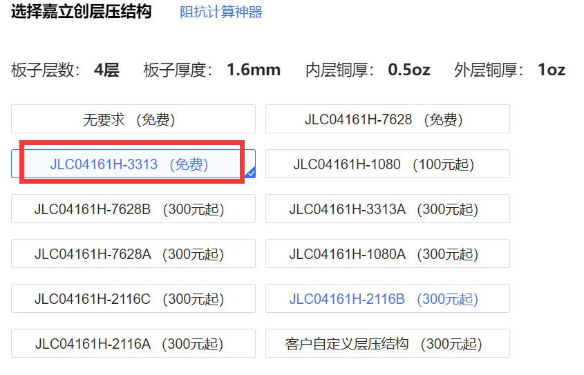

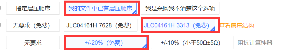

板子是4层板,DRAM走线控了50Ω阻抗的,打板的时候请选择JLC04161H-3313的压层结构
具体选项如下
USB接口前的两个双向TVS不好买,只有立创商城上卖的多,为了省运费的话可以不用焊接
忘说了,摄像头扩展版的有源晶振不需要焊接[doge]
