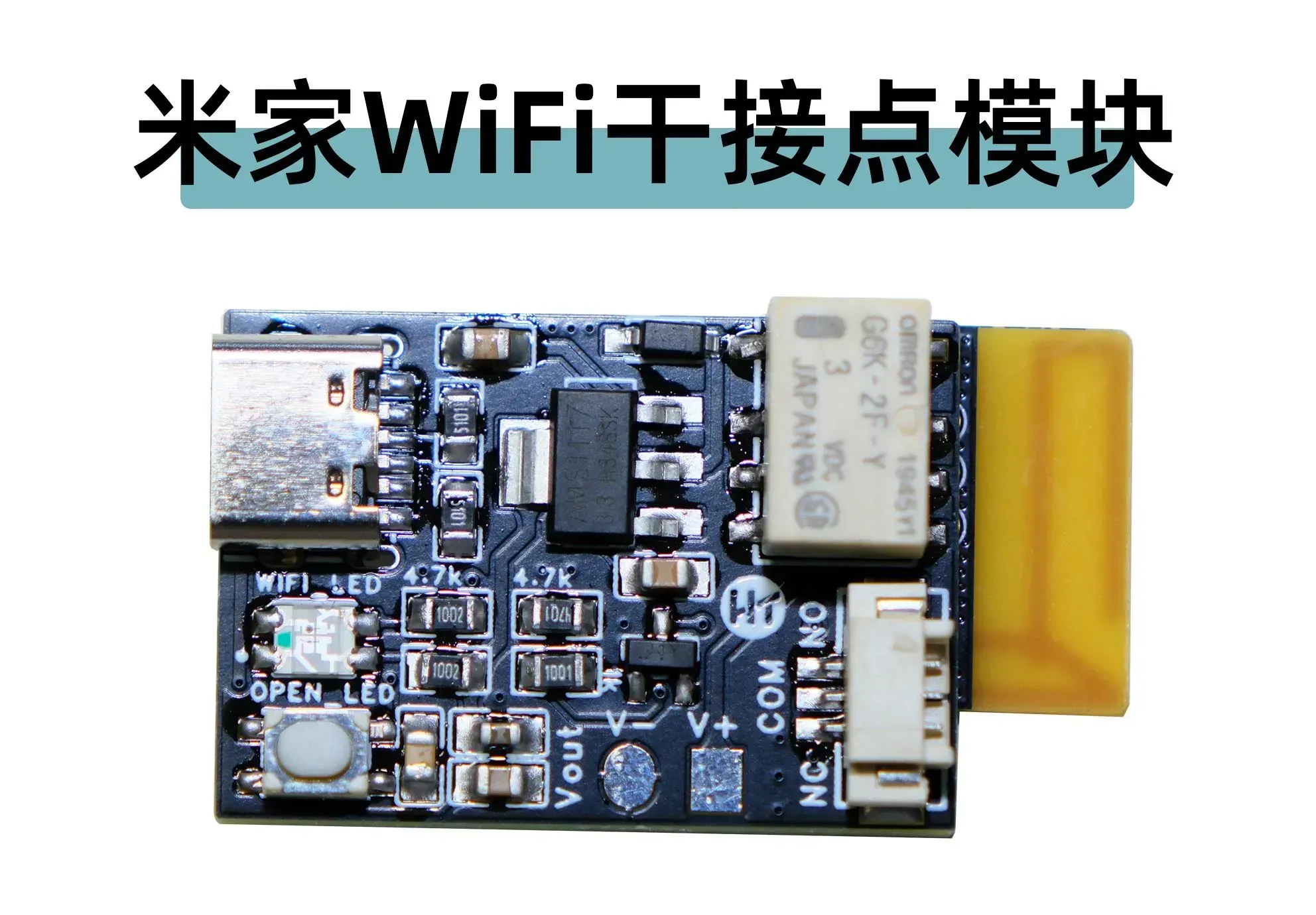

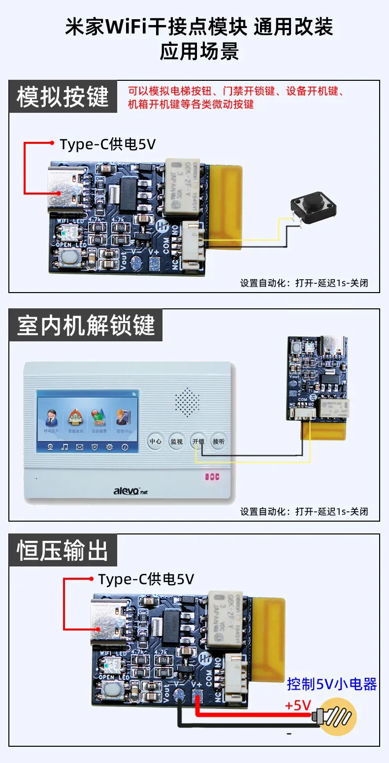

用米家WiFi插座模组制作的一路继电器干接点模块,也可以输出电压。
简介:用米家WiFi插座模组制作的一路继电器干接点模块,也可以输出电压。
复刻成本:15
创建时间:2025-03-04 21:29:56更新时间:2025-03-05 09:32:05

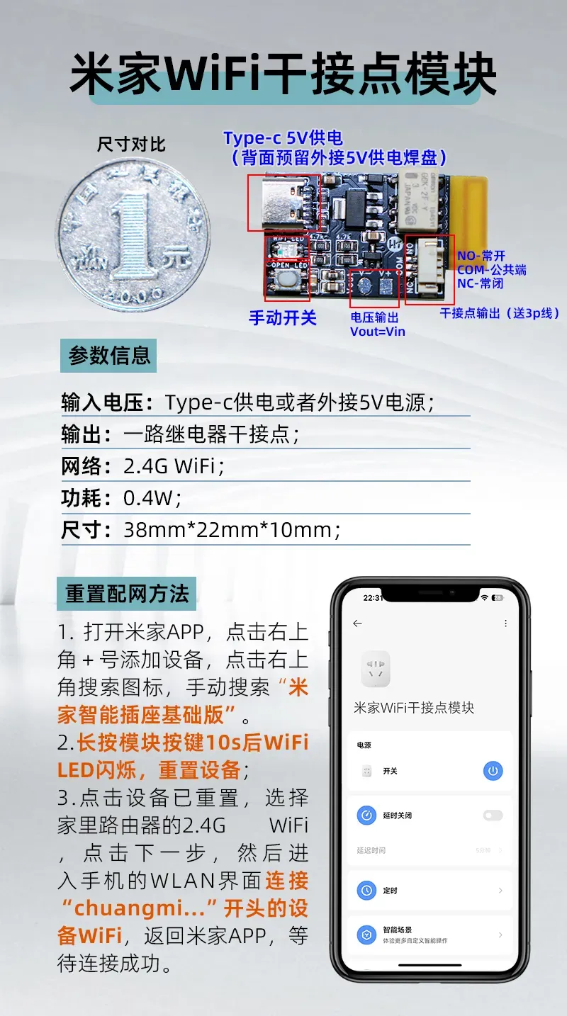

基于米家WiFi插座模组制作的一路继电器干接点模块。
体积超小,方便放入设备内部,已打样验证。
WiFi连接,无需网关,待机功耗0.4W。

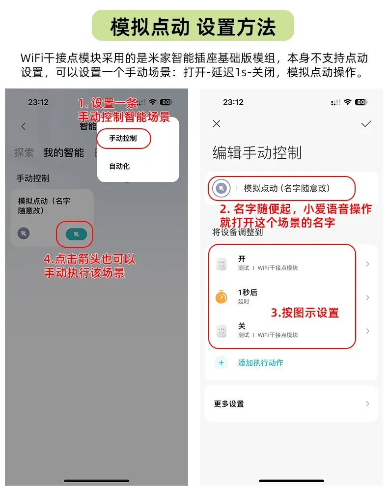

该模组本身不支持点动,可以设置打开-延迟1s-打开模拟点动功能,另有支持点动0.1s的米家WiFi模组,见小黄鱼。
