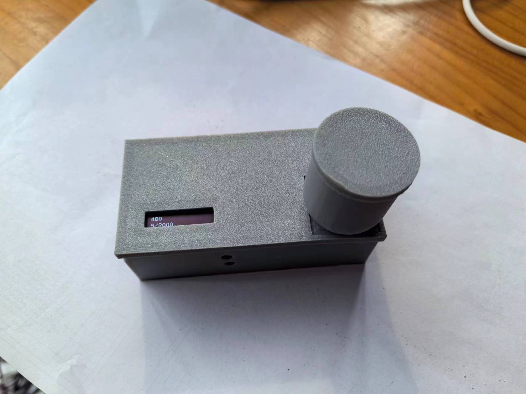

采用合宙AIR001制作低功耗自动喂鱼器。
简介:采用合宙AIR001制作低功耗自动喂鱼器。
开源新人首创挑战活动
MIT License
创建时间:2024-01-18 09:25:27更新时间:2024-01-23 17:09:06

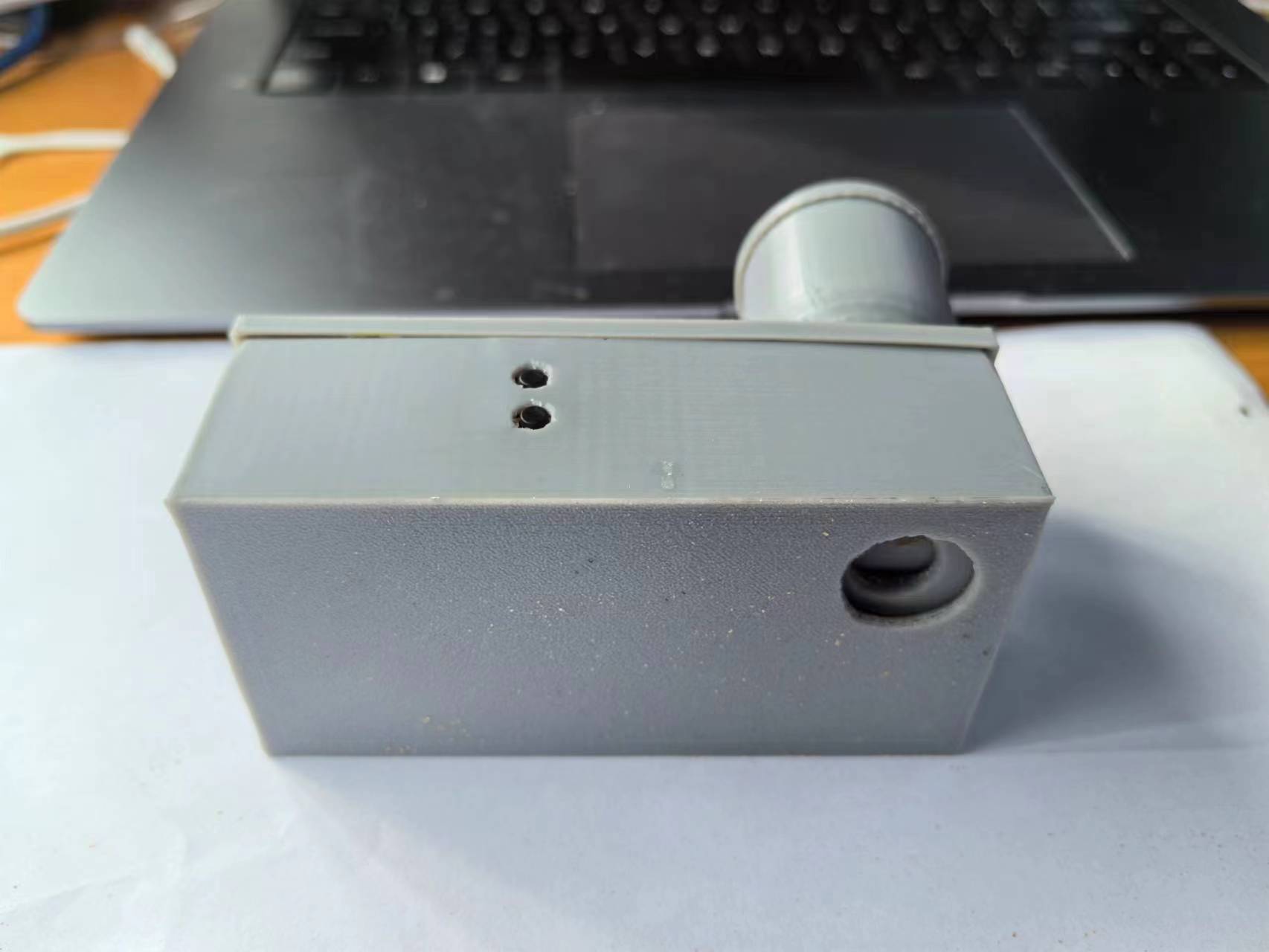

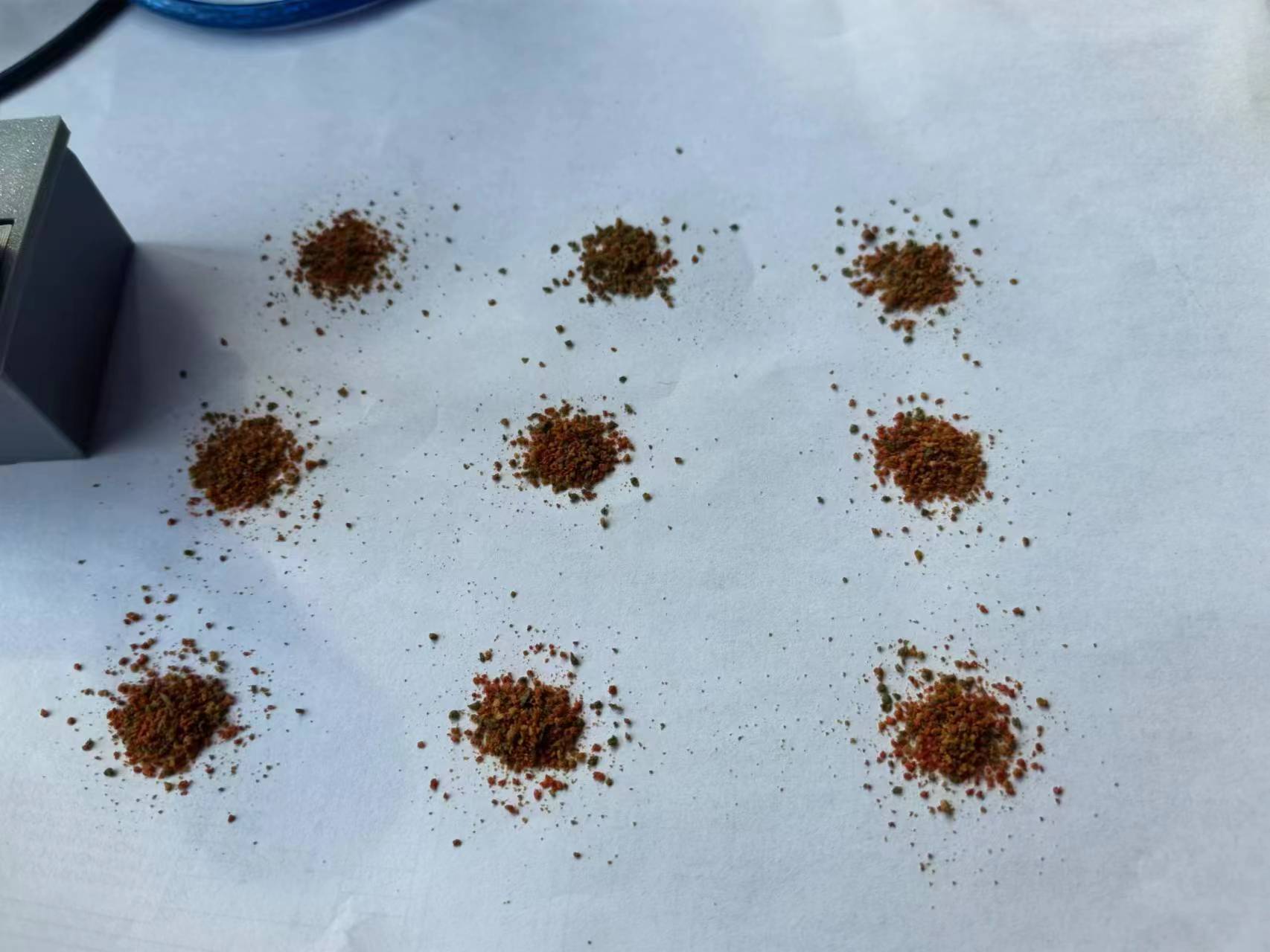

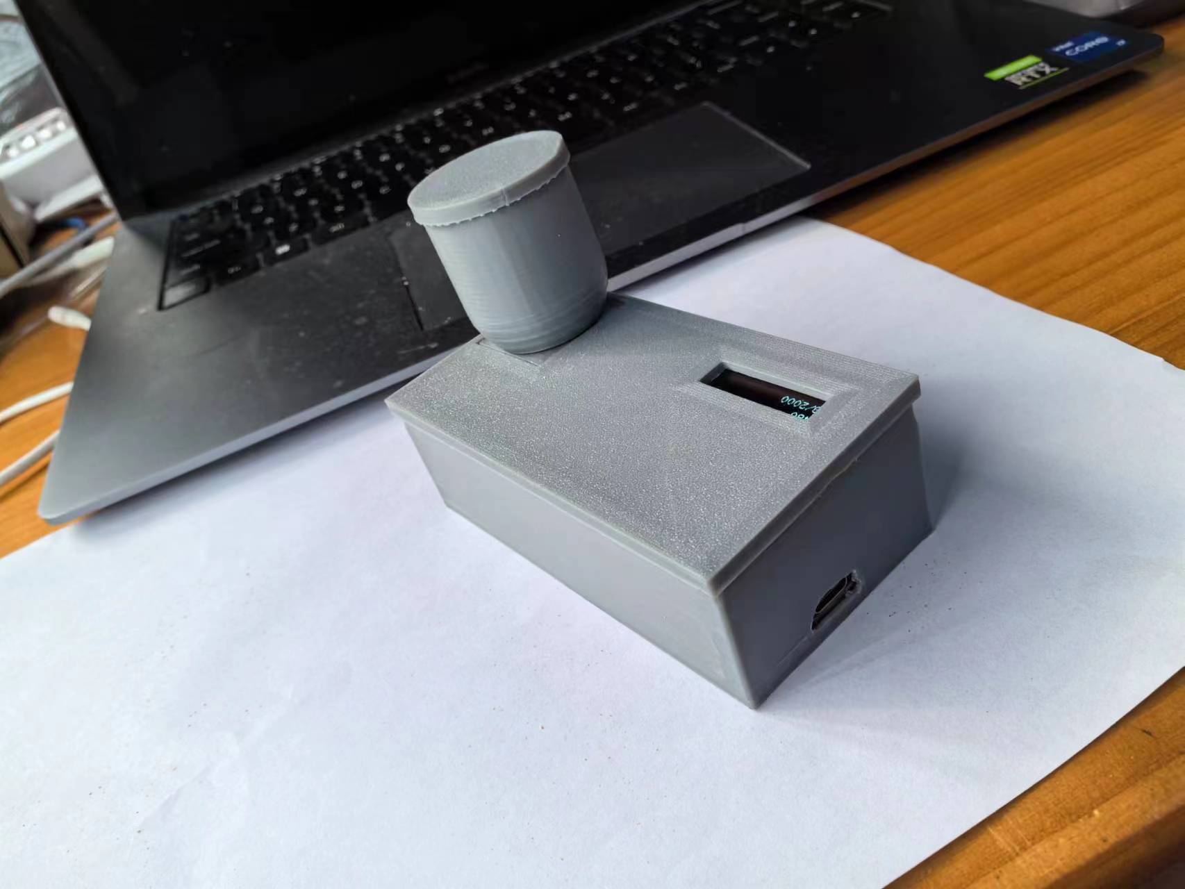

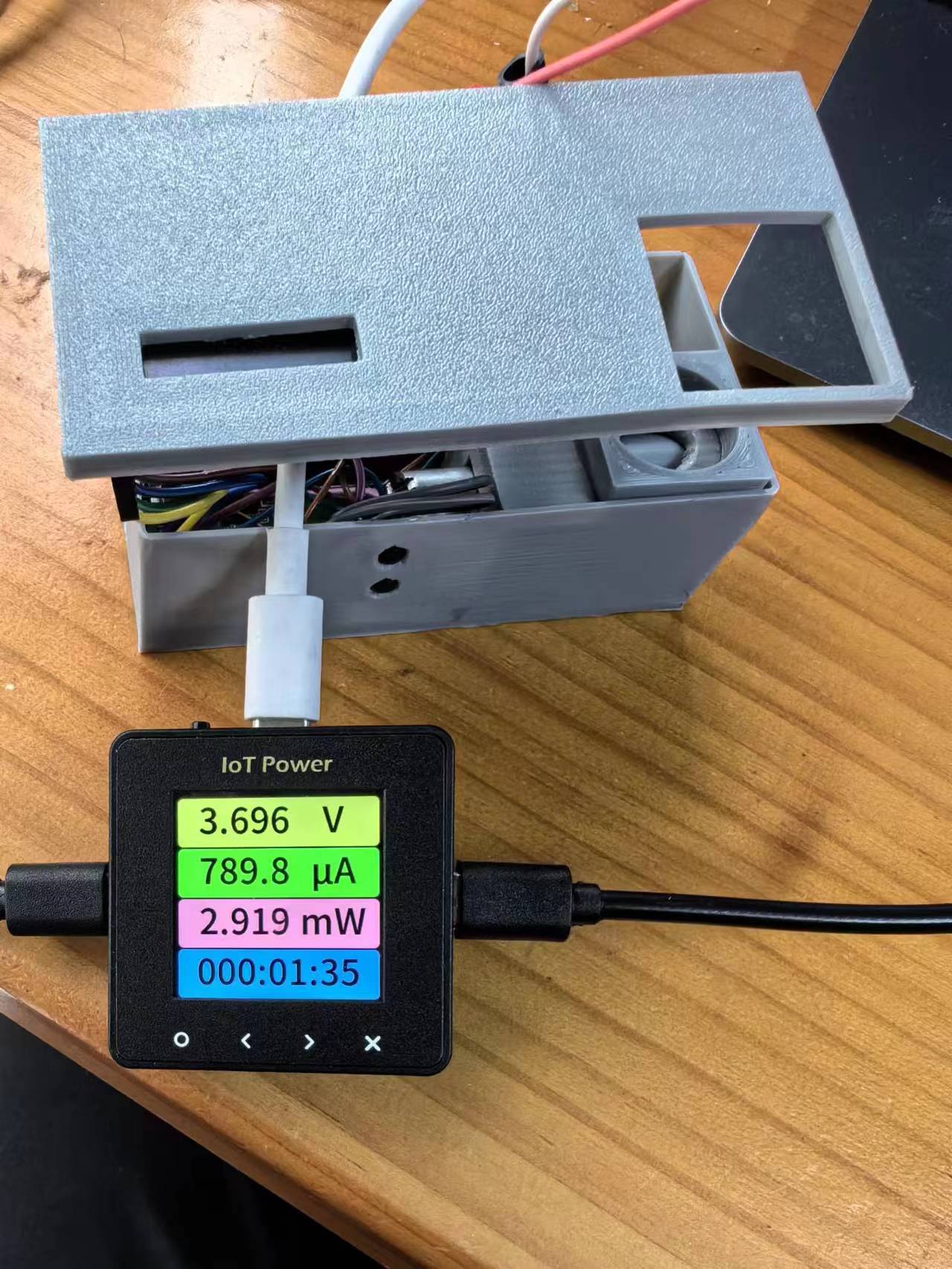

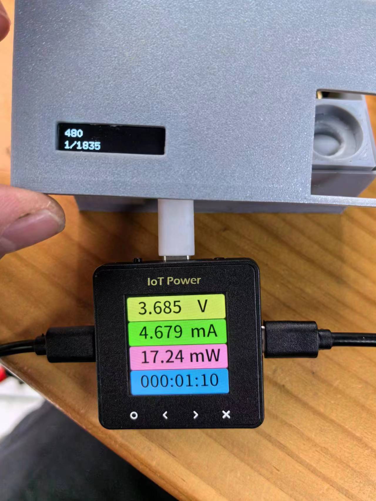

采用合宙AIR001制作低功耗自动喂鱼器。息屏待机功耗:0.8mA;亮屏待机功耗:4.7mA;喂鱼时功耗:24mA。喂鱼器特点:1)采用1节18650锂电池供电,2000mAH电池理论上最大可连续工作2个月以上,当电池电压低于3.0V时,提供充电提醒;2)在保准容器内大于一次投喂鱼食量的前提下,每次喂鱼动作时投喂鱼食量保持基本一致,不会出现在容器满量时投喂量大,容器内鱼食量少时投喂量少的情况;3)带OLED显示,并可关闭OLED,显示内容包括A)下次投喂剩余时间,B)每次投喂量,C)剩余电池电量,D)其他显示可自行编程;4)ARDUINO编程,引出接口,方便DIY。5)带温度检测,当温度低于10℃或高于30℃时,喂鱼器喂鱼时间间隔将延长至24小时(可自行编程调节)。
