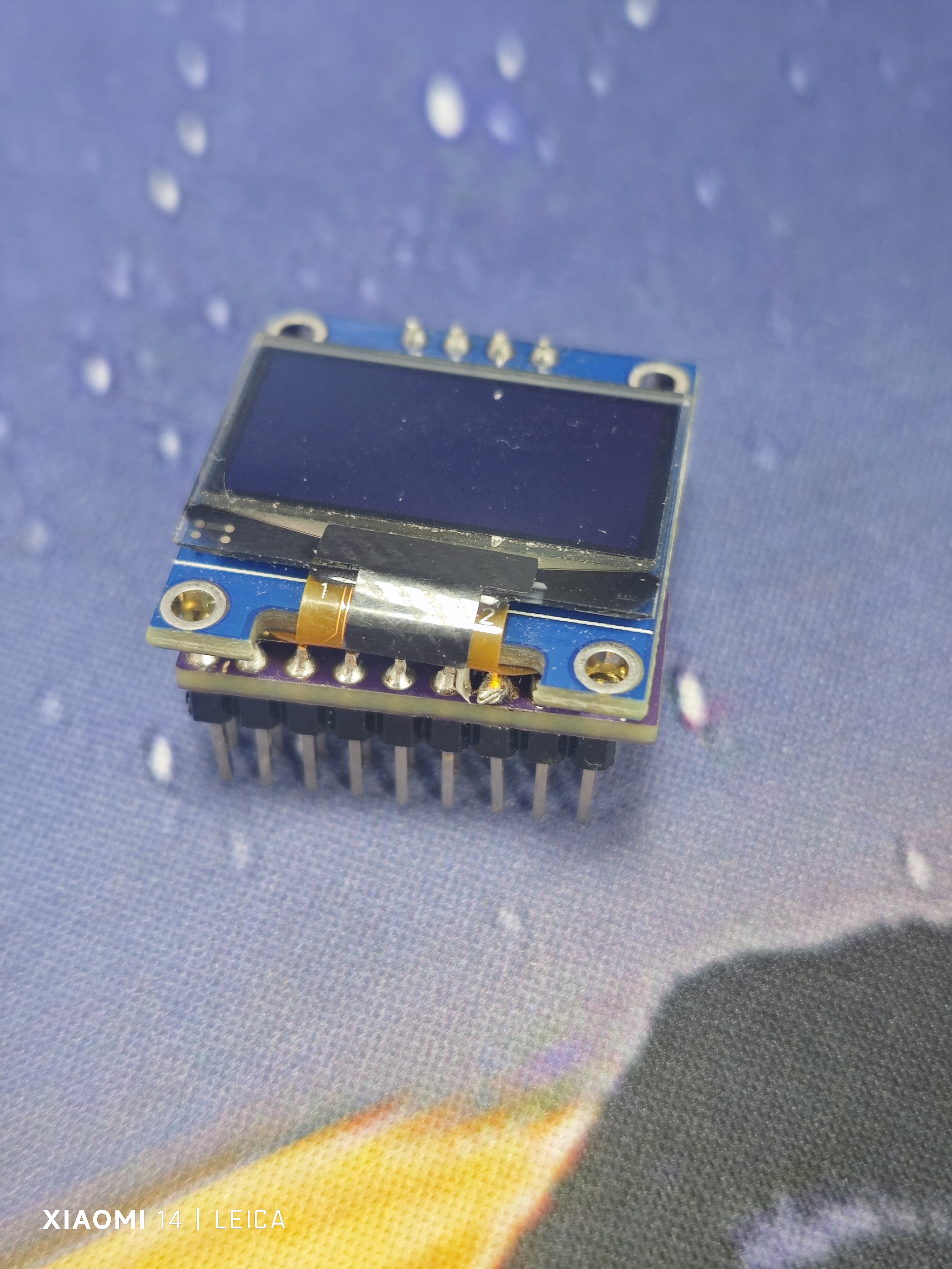

OLED模块
使用IIC接口与开发板连接。直接插到开发板上使用即可。
为了兼容四针的屏幕,pcb背面设置了跳线电阻,兼容 VCC GND SCL SDA线序与GND VCC SCL SDA线序的屏幕。

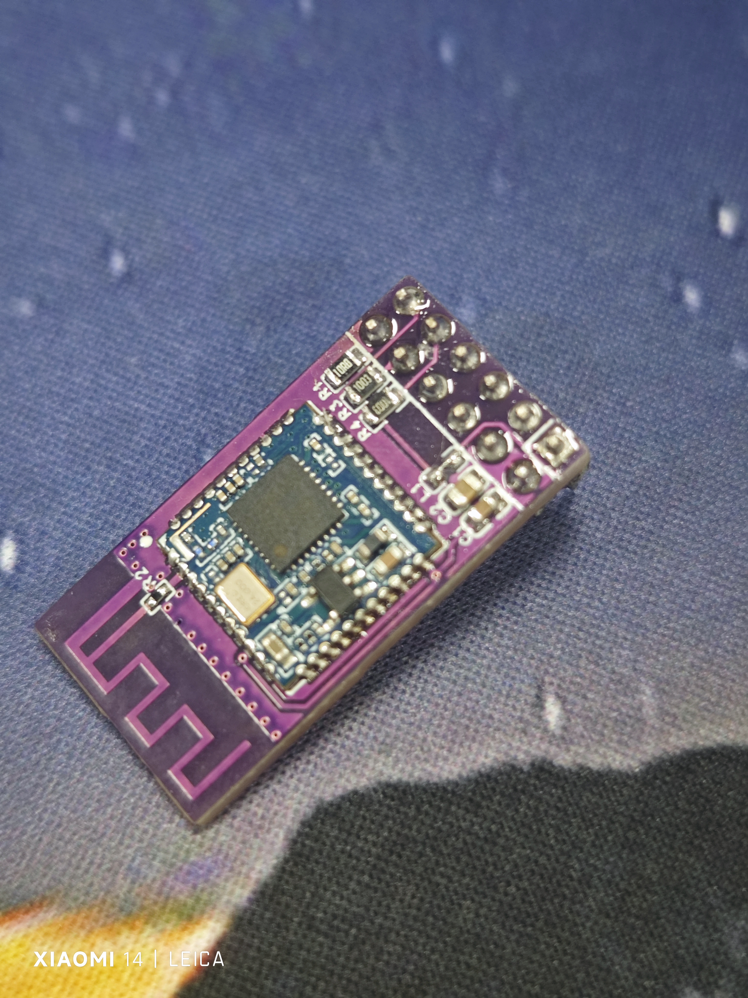

SDIO WIFI模块
下面是设计的一款wifi模块,与正点原子官方模块引脚完全兼容,模组使用的ATBM6062,封装与RTL8189应该是一样的。

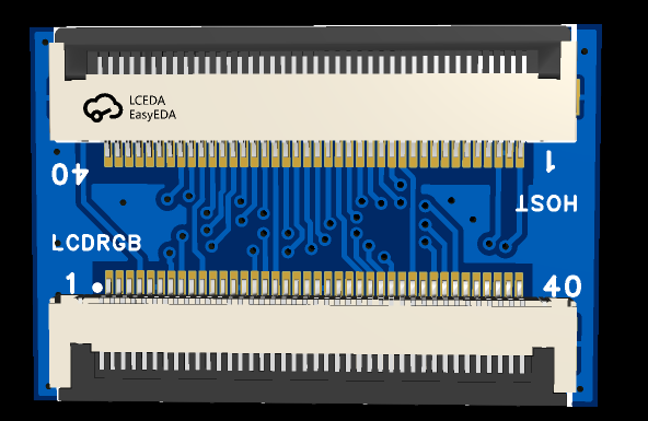

Luckfox Ultra 屏幕接口转接板
将开发板屏幕接口转换为标准的RGB888屏幕接口,安装时转移转接板方向,接反无法使用。
注意丝印:HOST端连接开发板,LCDRGB端连接屏幕。
