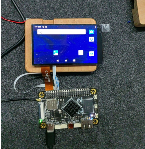

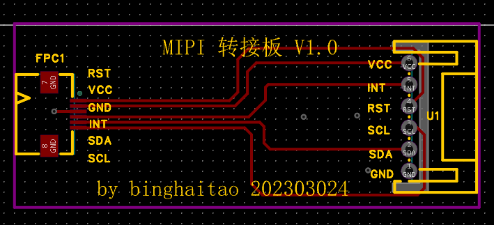

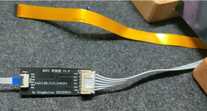

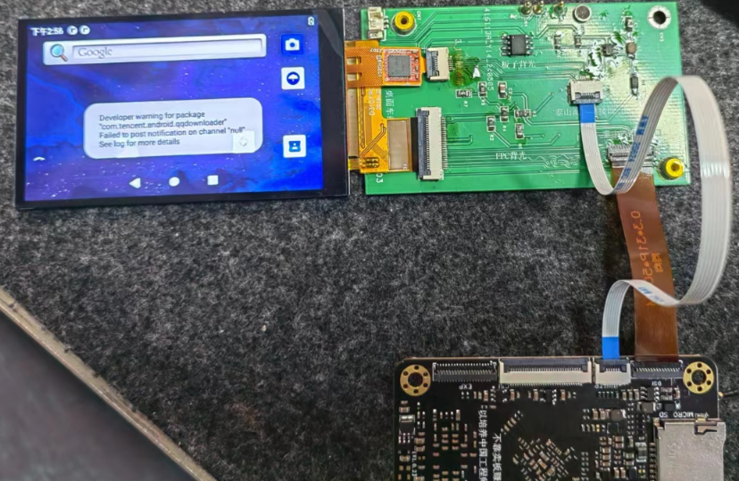

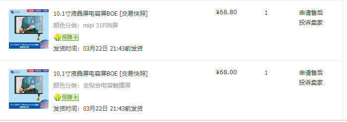

二)mipi屏调试
1、购买mipi屏幕
2、画mipi连接泰山派转接板
3、调试设备树dts,编译kernel,
4、制作boot.img镜像刷机
5、调试成功,还是蛮有收获感的

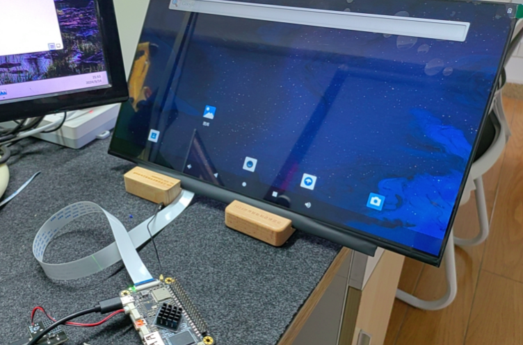

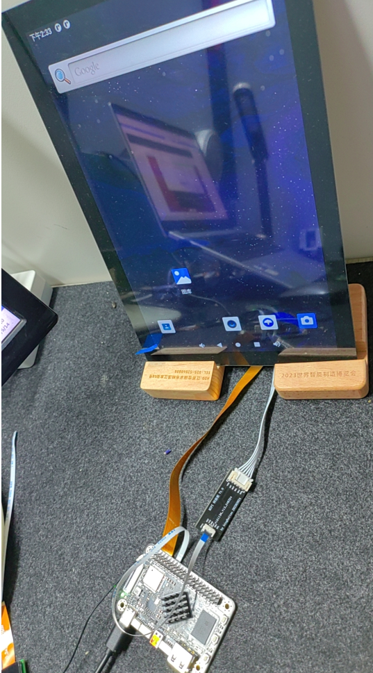

三)EDP屏调试验证
1、购买EDP屏幕
2、购买连接线、连接泰山派,安装参考要求
3、按照硬件手册配置dts设备树,编译kernel,刷机
4、一次性编译、刷机、成功
二三)期间,注意有可能存在kernel编译后boot.img,刷机没有生效。可以尝试在dts文件加些错误,然后编译有没有提示错误。然后去除错误,重新编译刷机就OK了

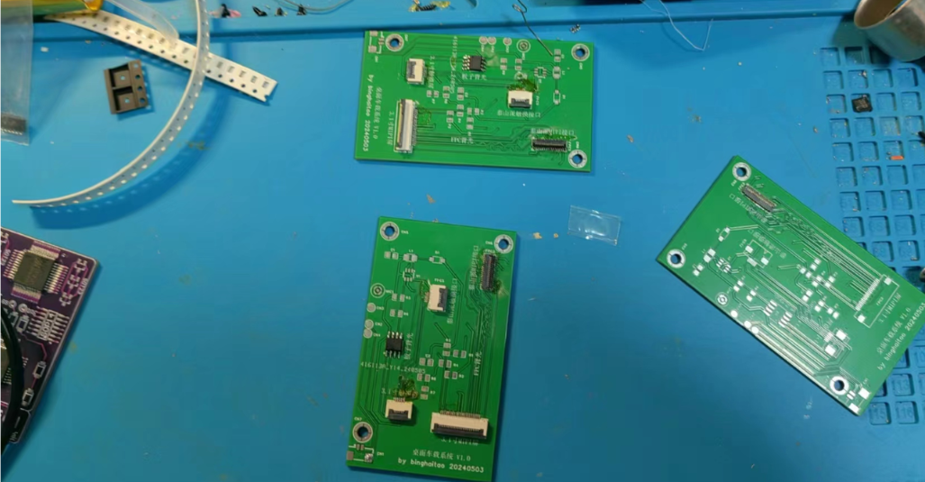

四)泰山派智能座舱设计
1、画原理图
2、设计PCB
第一次尝试差分电路设计、4层电路、阻抗计算方式
3、购买元器件
  1. 焊接电路图
  1. 焊接完成后刷机系统
这次训练营,焊接确实有难度,这次直接使用加热台,焊接难焊接的元器件和连接器
