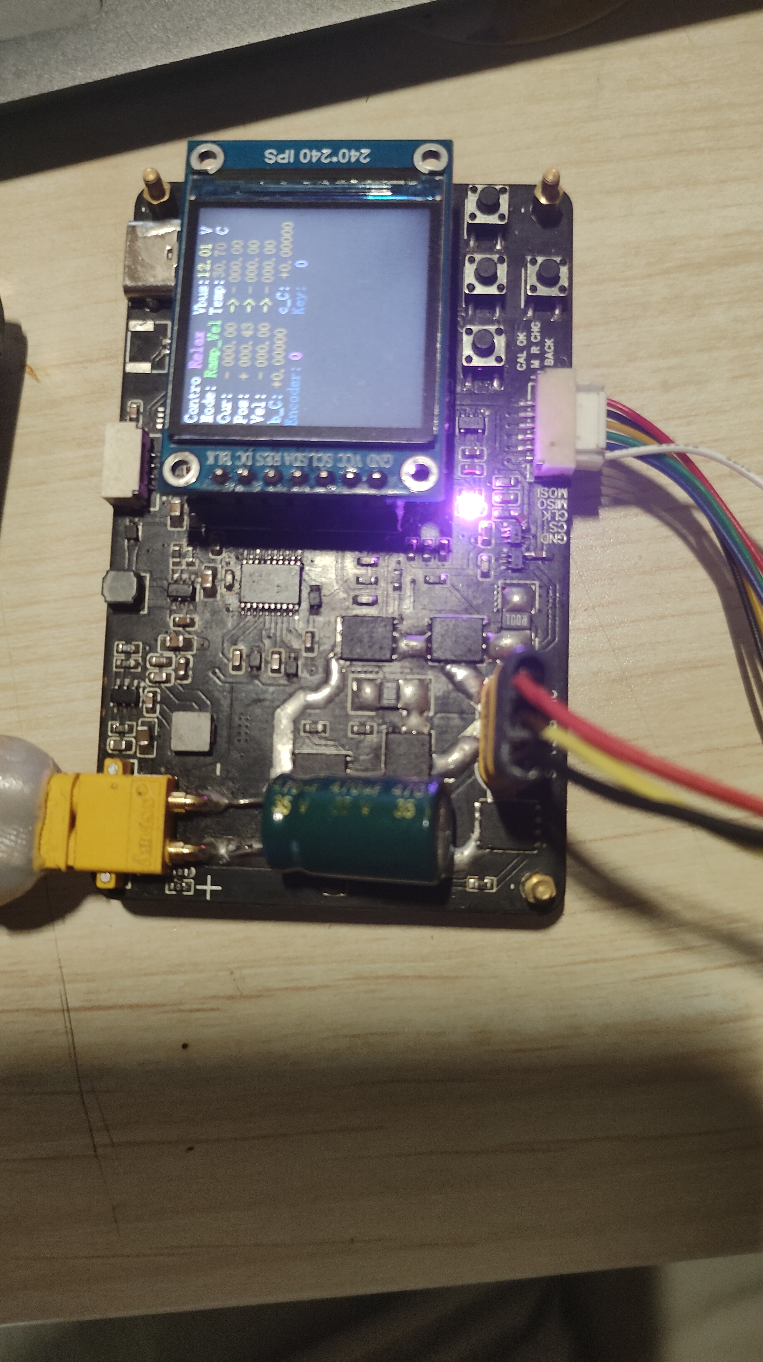

本设计采用沁恒的RISC-V架构的单片机CH32V307为主控设计的FOC无刷直流电机驱动控制器,硬件与软件基于柠檬FOC进行修改设计,实现对无刷直流电机的速度、电流、位置闭环控制。
简介:本设计采用沁恒的RISC-V架构的单片机CH32V307为主控设计的FOC无刷直流电机驱动控制器,硬件与软件基于柠檬FOC进行修改设计,实现对无刷直流电机的速度、电流、位置闭环控制。
创建时间:2024-05-07 16:22:17更新时间:2024-06-25 10:05:25
本设计实现了无刷直流电机的速度、电流、位置闭环控制。主要原理是通过实现磁场定向控制技术,就能够对电机的转速和转矩精准控制。控制器具有多种功能,其中包括电机启动、速度控制、位置控制、力矩闭环控制等。并且通过采集传感器信息,控制器可以对电机的状态进行实时监测和反馈控制,从而确保系统的稳定性和高效性能。此外,控制器还可以通过串口、CAN、按键,与上位机进行数据交互和控制指令传输。
硬件方面本设计支持宽电压范围供电,可以覆盖8V到28V范围内的电压。并且通过LCD,可以显示电压、电流、温度、速度、位置、控制模式、编码器模式等信息,方便进行实时监控和操作。
最后,FOC无刷直流电机驱动控制器还能够自动测量电机相关参数,并根据电机参数生成电流环控制增益,从而实现对市面上大部分无刷电机的控制。

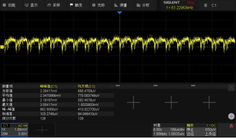

实际测量3.3V纹波

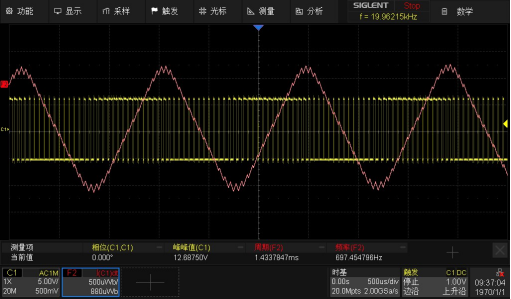

慢速转动SVPWM模拟波形图
 快速转动SVPWM模拟波形图
