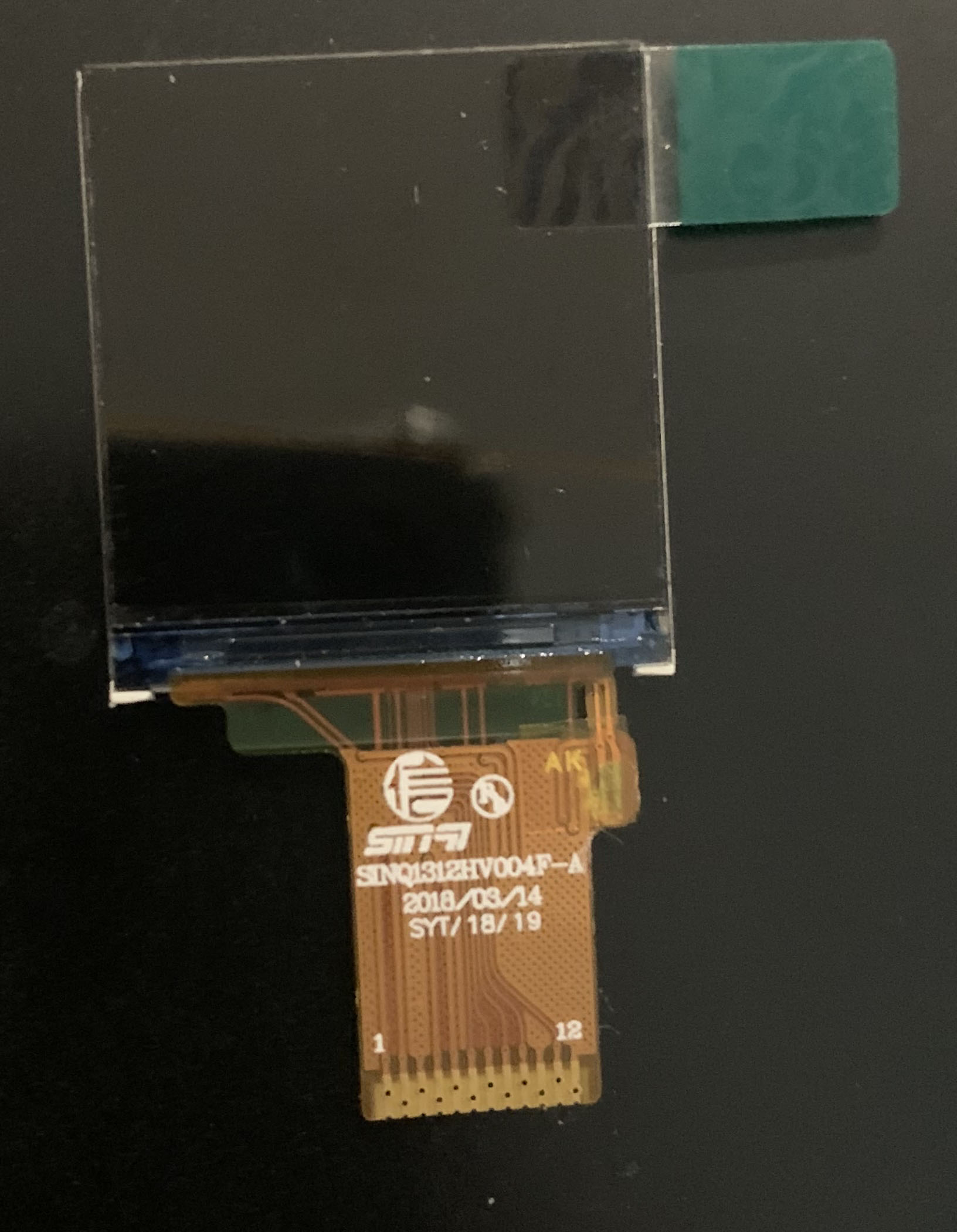

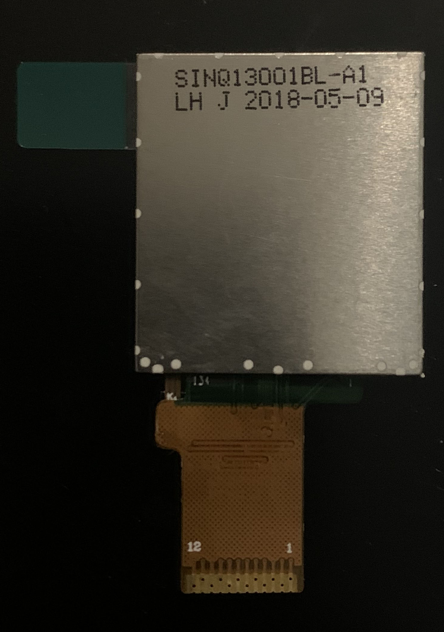

1.3寸ips 触摸屏 显示模块
1.1k
CST813S触摸 ST7789显示240x240
简介:CST813S触摸 ST7789显示240x240
创建时间:2023-06-27 19:36:36更新时间:2023-07-05 11:32:28

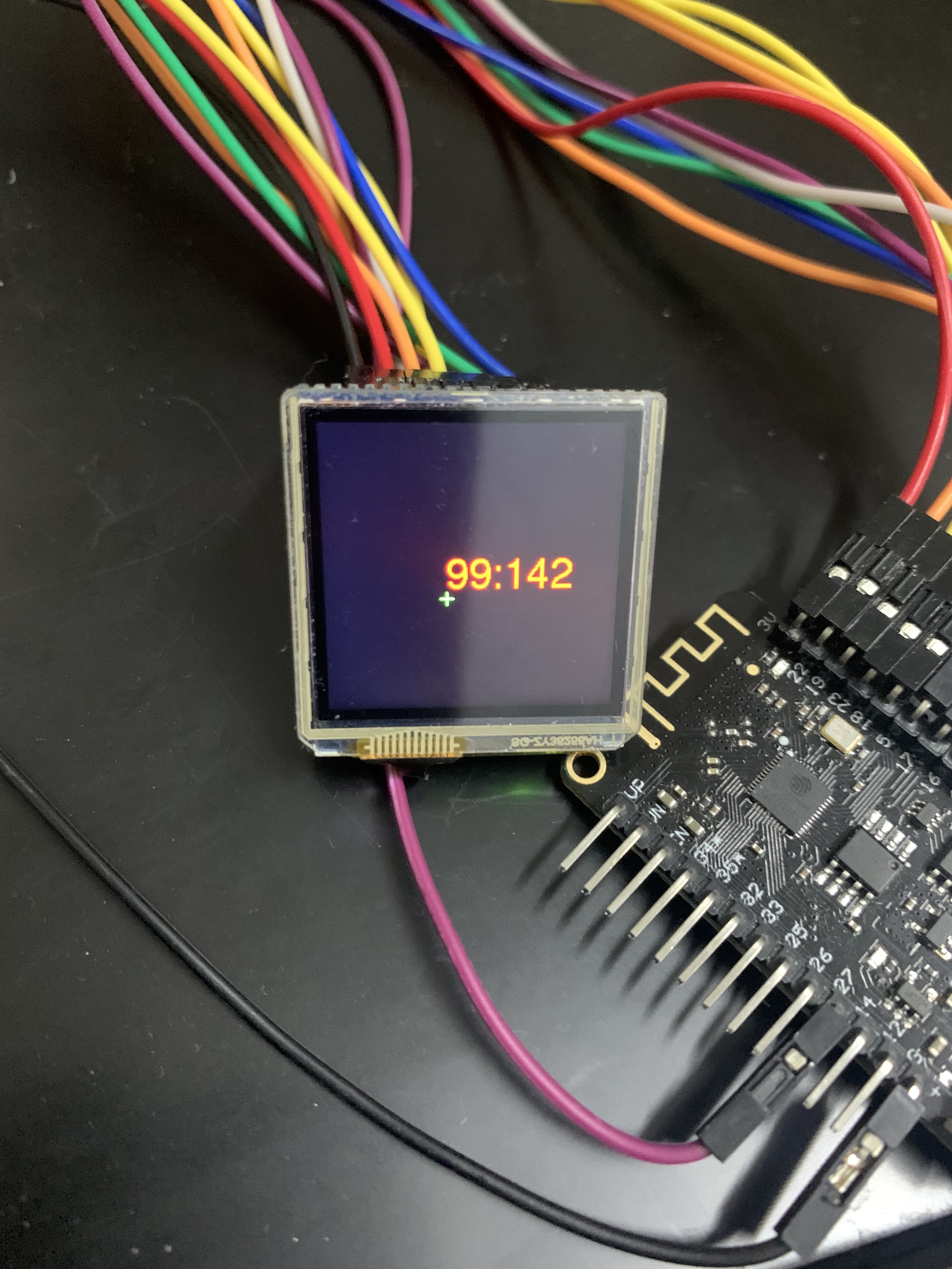

CST813S触摸 IIC
ST7789显示240x240 SPI
附件ESP32 CST813S.zip是测试代码

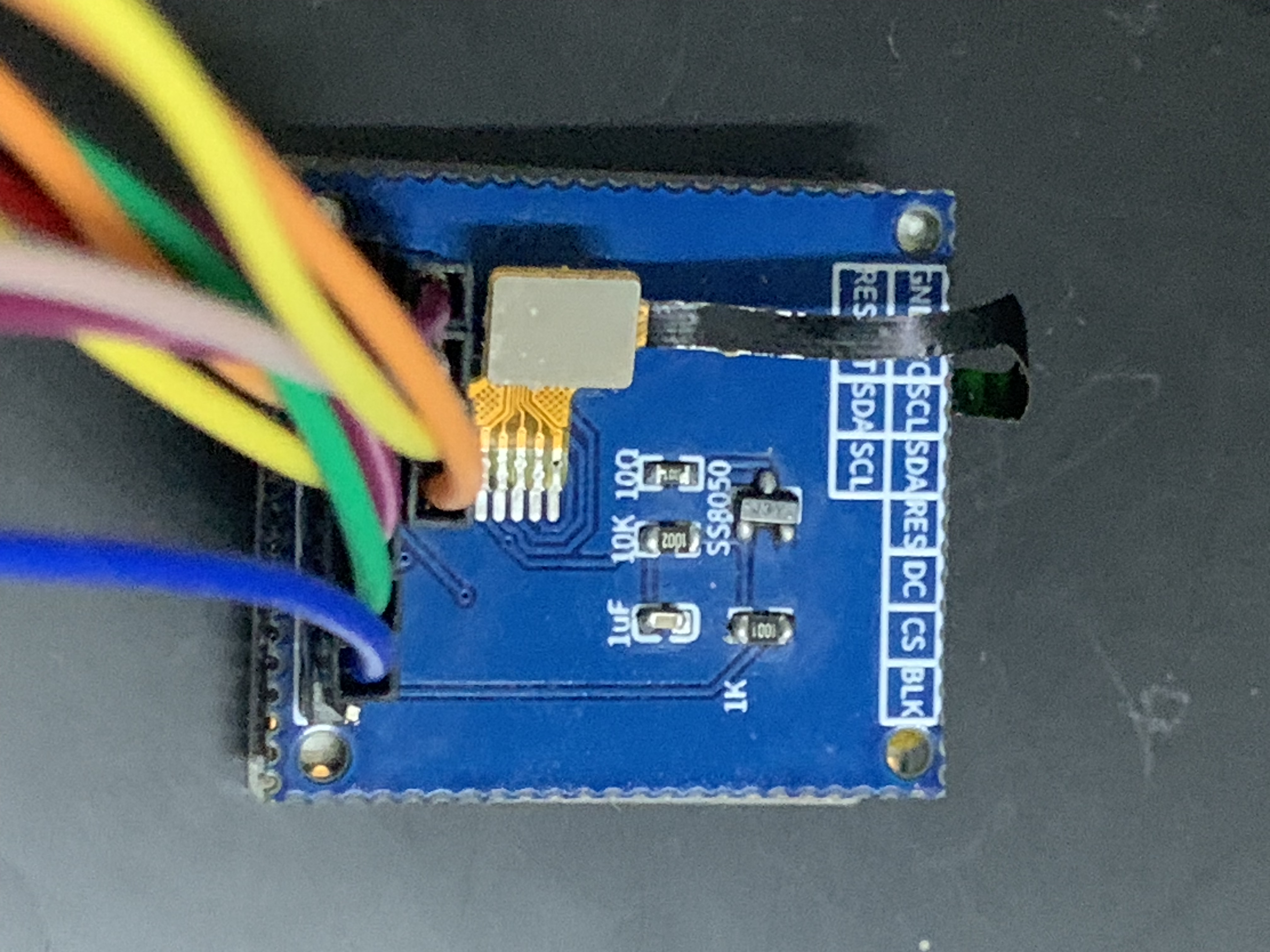

屏幕接口
MOSI 23
SCLK  18
CS      15
DC     17
RST    27
触摸
MOSI 19
SCLK  22
RES     2
IRQ     5
