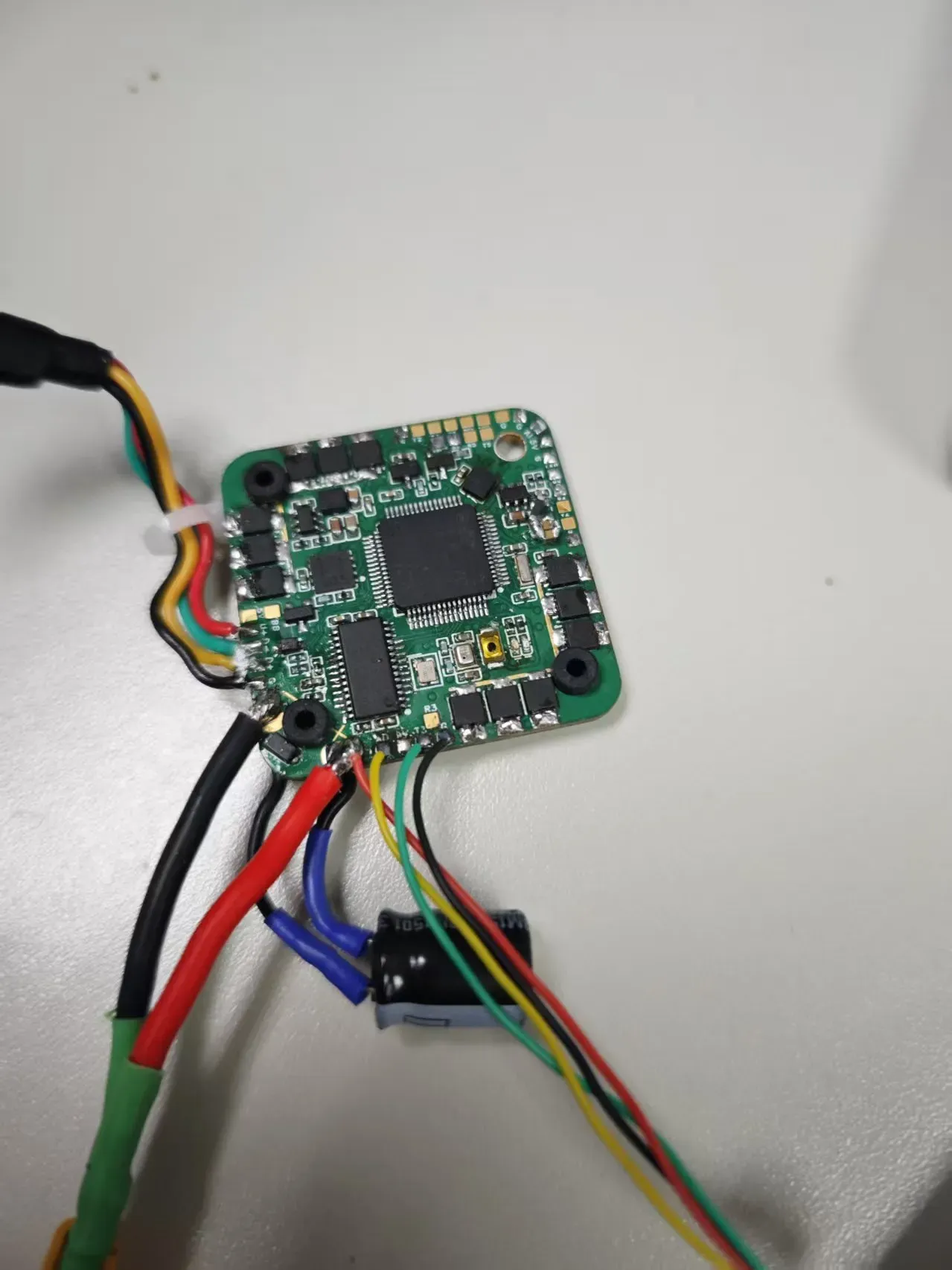

F405AIO飞控,安装孔位25.5mm,陀螺仪为42688,电调为8位BLHeli_S电调,6层板,复刻成本极低。
简介:F405AIO飞控,安装孔位25.5mm,陀螺仪为42688,电调为8位BLHeli_S电调,6层板,复刻成本极低。
创建时间:2025-03-01 10:54:10更新时间:2025-11-05 17:30:05
2025-3-24 更新:5V增加二极管,防止USB供电时倒灌。9VBEC的电感 改为6.8uH或者用10uH都行
飞控部分使用LQFP64封装的STM32F405加42688陀螺仪。电调部分采用开源固件BLHeli_S,固件类型为J-H-30,同时兼容Bluejay固件,使用DFN3*3封装的MOS,电阻电容最小封装为0402,
为了能用立创的免费打样,过孔最小为0.3/0.45mm,加上最小用的0402器件,导致板子相对较大,也没放USB接口,要自己焊线,电调的载流能力还没试估计不太行,5V与9VBEC最大只有1A,后面再看看怎么改了,目前可以正常解锁起飞,气压计,flash,与OSD正常。飞控使用了JHF405固件,然后进入命令自己改对应接口。
