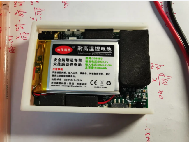

ESP32多功能开发板小电视,方案部分功能已经验证,由于考研繁忙,部分任务预计12月完成
简介:ESP32多功能开发板小电视,方案部分功能已经验证,由于考研繁忙,部分任务预计12月完成
CC-BY 3.0
创建时间:2022-07-11 13:09:40更新时间:2022-08-03 09:05:57

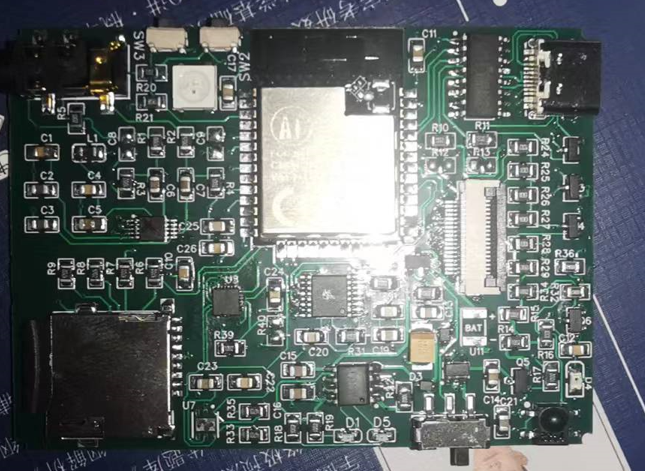

项目采用ESP32主控,TC4056电池管理(已验证),CS4344音频解码(待验证),MPU6500陀螺仪(待验证),红外收发IR(已验证),SD卡(已验证),CH340C串口通讯(已验证),2.8寸TFT液晶屏(已验证),支持电阻屏触摸XPT2046(在其他验证板中已验证),支持SHT20温湿度传感器(待验证),搭配充放电指示灯(已验证),支持板载ADC电源电压检测,板载一颗WS2812作为电量指示灯。

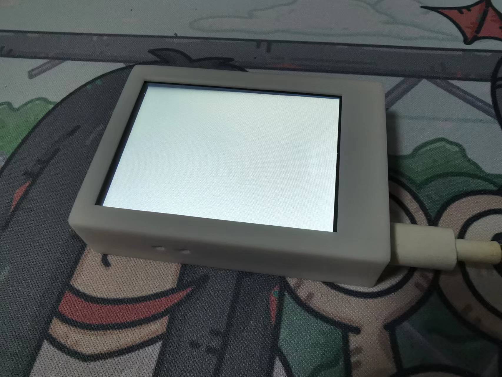

外壳已经第二次打样,待验证,请见附件
视频图片中为第一次打样,存在部分错位情况
https://www.bilibili.com/video/BV15a411U7iB     红外收发验证视频
https://www.bilibili.com/video/BV1KB4y1e7bt     屏幕验证视频
(电池500mA充放电验证)
附部分照片
