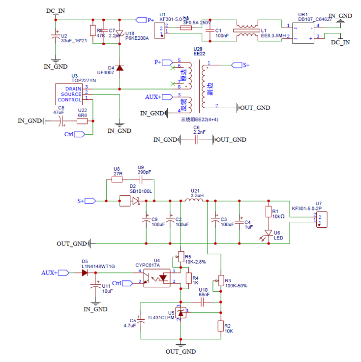

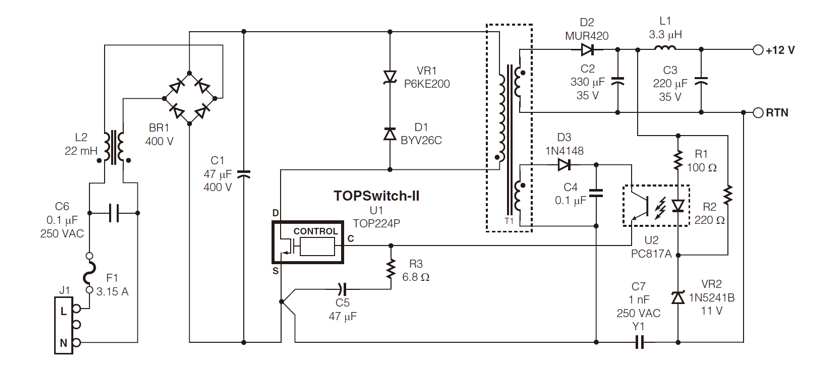

2.1电路设计
图 1 基于TOP22X系列反激式开关电源电路图
TOP反激式开关电源有详细的文档介绍,其本身功能已经相当完备,只需要反激式开关电源有详细的文档介绍,在其芯片的基础上设计外围辅助电路即可。这里选用 TOPSwitch系列的TOP227YN芯片,外围电路设计图如图所示。
2.1.1整流滤波部分

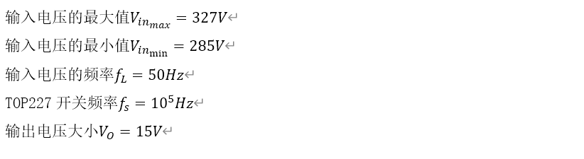

输入电压为220V的正弦交流电,变化频率为50Hz,根据国标GB/T 31464-2022电网运行准则,输入市电的变化范围为±5%,输入后的正弦交流电首先通过C1的电容进行输入滤波,最后通过L2部分的共模电感,主要滤除共模噪声并起到隔离作用,经过整流桥后形成“馒头波”半波信号,经过并联的C1电阻将输出电压信号整型平滑,由“馒头波”变为平滑的波形。
2.1.2反激原边控制部分
这部分由TOP227YN和变压器原边组成,肖特基二极管和快速恢复二极管负责消除TOP227快速开关时候在变压原边侧产生的尖峰信号,当尖峰信号出现时候,吸收电路可以消除掉这个尖峰。
2.1.2反激副边输出部分
反激电源的输出首先通过快恢复二极管,二极管可以使得电压方向为上正下负,起到了整流的作用,同时由于原边的快速开端,副边上也会感应出高频电压,并且电压也同样存在毛刺,因此需要高频快恢复高耐压的肖特基二极管。副边电源的输出经过了CLC网络,第一个电容主要负责储能的作用,将方波电源整型平滑,后置的LC网路主要起到了滤波的作用
2.1.2反激反馈部分
反馈网络主要又反馈线圈绕组和TL431构成。反馈的电压信号通过输出网络取得,输出电压信号取得之后,通过与TL431中的基准电压信号进行比较,在控制中形成偏差信号,这个偏差信号会被TL431转换成变换的电流信号,变化的电流信号作用于光耦,光耦起到了高压和低压的隔离作用,当光耦二极管一侧的电流发生变化时,三极管一侧也会产生变化的电流信号,而TOPYN为电流型控制元件,控制的PWM占空比与输入控制端的电流相关,至此,一个反馈网络初步形成。
反馈回路中的其他阻容主要起到了滤波的作用。
2.2.3反激电源能量传输原理
在TOP227芯片中,当MOSFET功率管导通时,其两端的电压加到高频变压器的初级绕组上,这样会使初级绕组中的电流随之增加,此时变压器的副边绕组产生的反向感应电动势,由于二极管的作用而被截止,导致副边电流为零。这样变压器就会以磁能的形式储存能量。当MOSFET功率管关断时,变压器左侧的电流受到稳压管的阻止而截止到零。这时,变压器先前储存的磁能就会以电能的形式释放出来,充电到右侧绕组的电容上,最终将能量传输到负载端。

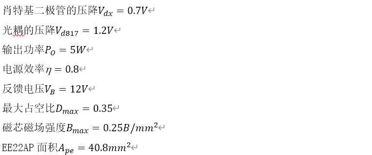

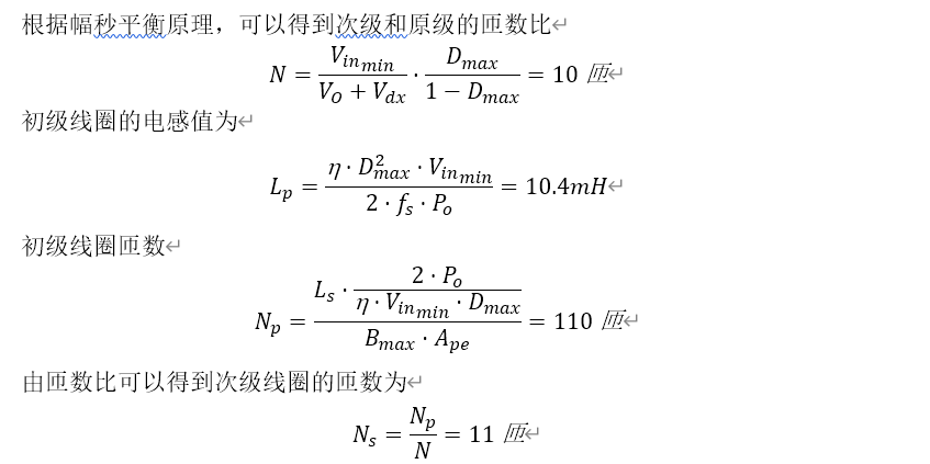

2.2参数计算

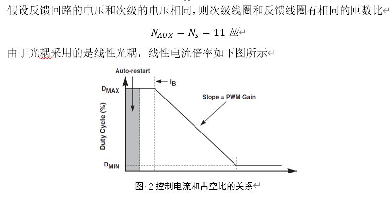

当控制最大占空比为0.35时,需要的控制电流大概为3mA,根据下图所示的PC817A光耦电流转换率可以计算出,需要PC817A的控制级输入4mA左右的控制电流,计算得到分压电阻的阻值为2.6KΩ。
图 3 光耦线性电流调整率
同理,输出的两个反馈电阻需要从输出端分得一个2.5V的压降,取下侧电阻为10K,则上侧电阻为50K。

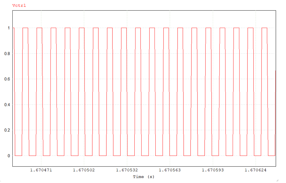

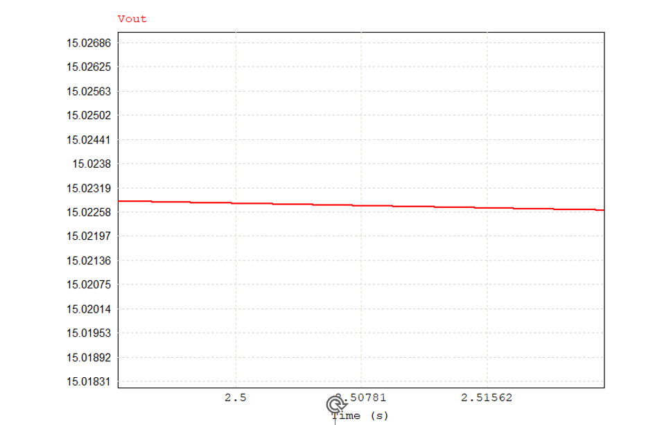

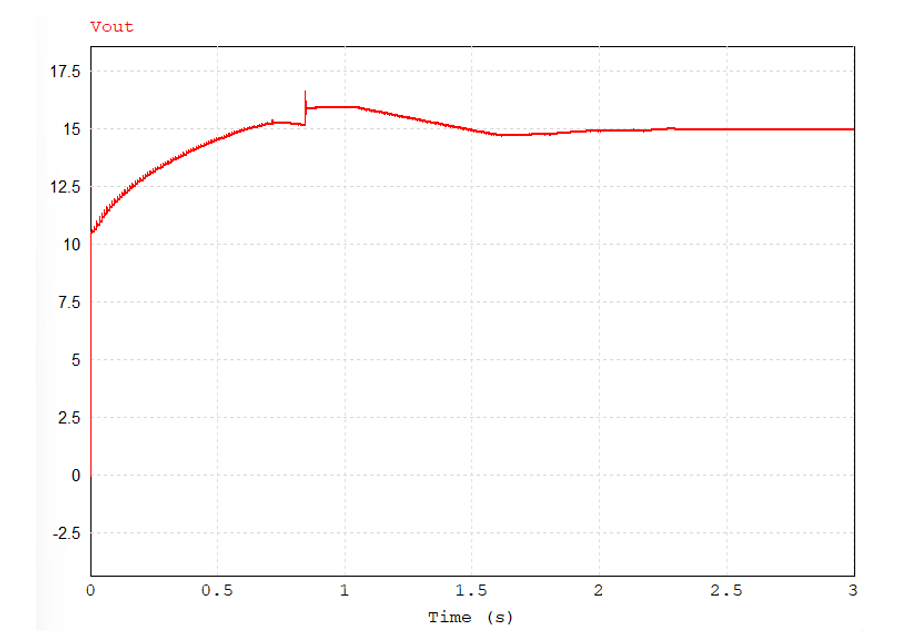

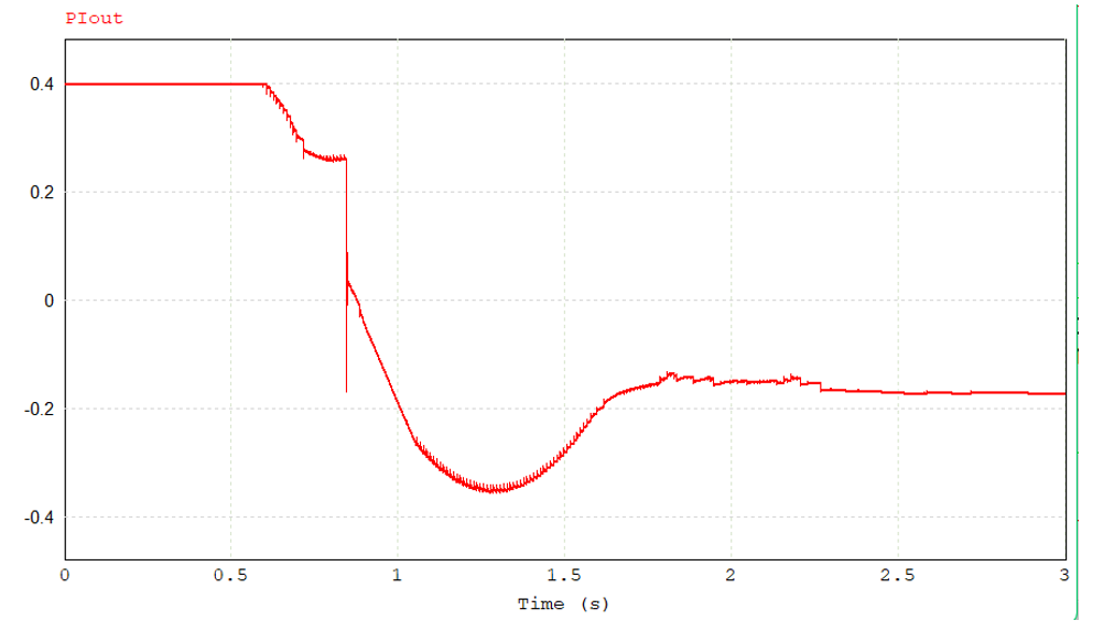

  由于PSIM中不存在TOP227元件,故采用PI调节生成占空比的方式来产生一个10^5Hz占空比可调的方波,仿真电路图如下图所示。
图 4 仿真电路图
图 5 PWM控制波形
图 6 占空比的调节过程
图 7 输出电压纹波大小
图 8 输出电压调整过程

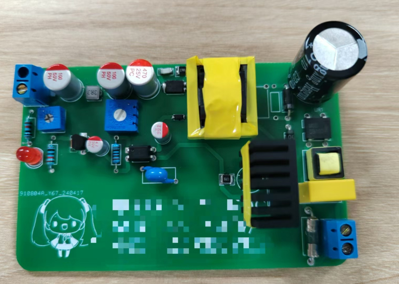

  根据上述理论计算的各种参数,选取合适的肖特基二极管以及电容,PCB原理图如下图所示。
图 9 电路原理图
由于电流较小,考虑设计双面板并选择50mil的导线宽度。
5成品图
6注意事项
