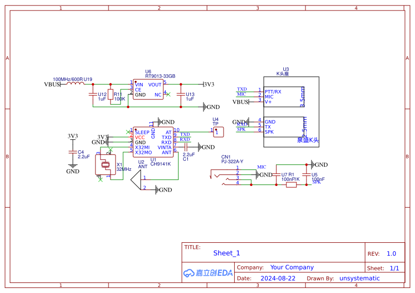

1、简介
基于沁恒的ch9141k开发的一款适用于泉盛K头的蓝牙串口写频,适用于泉盛K5/K6,支持K头转3.5mm母头

首先需要使用串口AT命令进行波特率的修改,这里需要从K头部分飞出四根线(VCC、GND、TX、RX),将这四根线通过TTL模块连接电脑串口,串口初始默认波特率115200
发送 AT...\r\n 进入串口AT模式,模块返回OK指令,然后发送修改串口波特率的命令:AT+UART=38400,8,1,0,50 (注意,这里的38400是泉盛K5/6出厂固件的通讯频率,泉盛的TGA1波特率为9600,其余固件未做测试不确定)

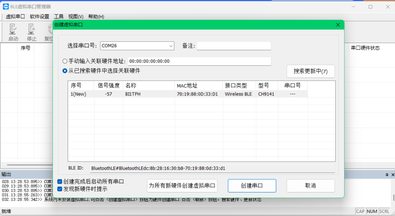

配置过程告一段落,进行电脑端的配置,首先进入沁恒蓝牙BLE虚拟串口下载BLECOMmanager,安装后进入扫描界面:
选中蓝牙,并为蓝牙添加虚拟串口
连接后会提示蓝牙已经连接,此时设备管理器中蓝牙端口已经添加成功
现在只要在泉盛的写频设备中操作串口COM口即可
