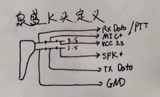

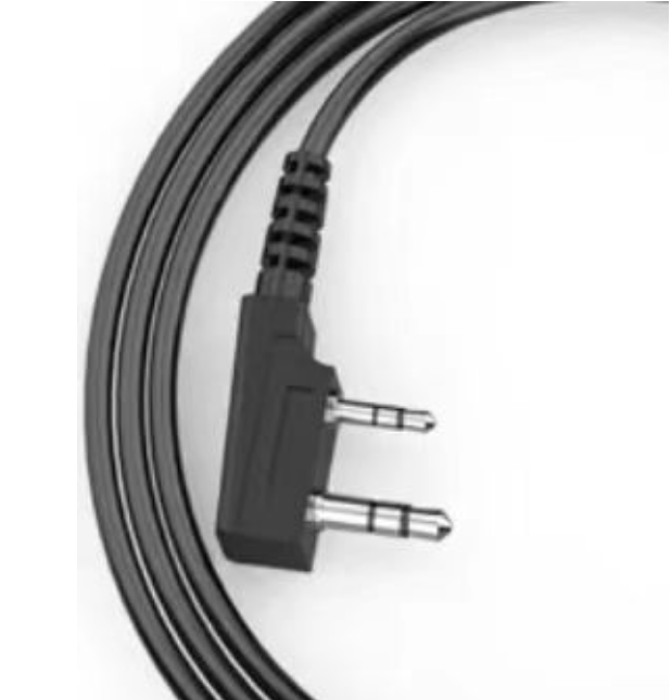

市面上使用的模拟对讲机一般拥有写频的功能,但是这个接口往往很特别,一些商家称之为所谓的“K”头,其实他们所用的K头就是采用了3.5mm和2.5mm的耳机接口(三芯线),根据国外大佬的逆向工程可以证明这一点。
抛开魔改不谈,市面上的K头无非就是一个USB转串口的工具,价格却不是很美丽(老火腿的钱真好赚是吧)

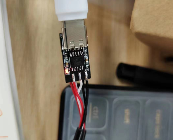

为了低价得到一根写频线,本设计采用了CH340K隔离型串口芯片(保证电源不倒灌)设计了K头写频线

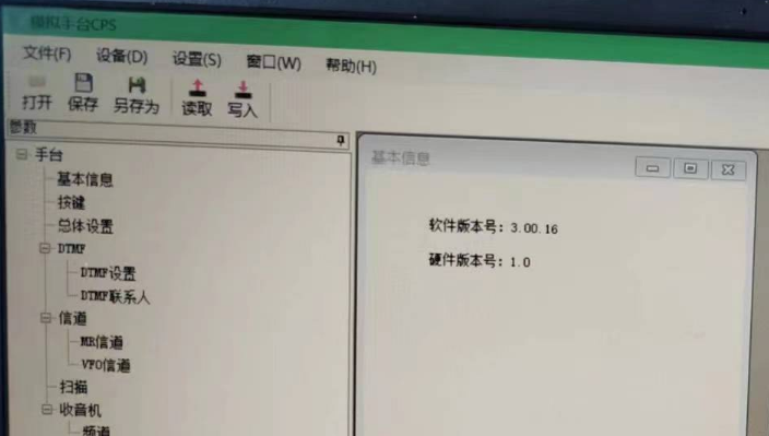

以泉盛的机子UVK6进行了测试(泉盛K5K6应该保证可用,宝峰不确定)

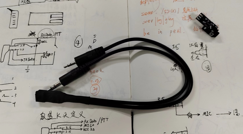

这里给出泉盛K头的定义,后续本项目将继续推出K头耳机线、K头音频采集线等相关工程(其实都是很简单的项目,根据定义图可以自己DIY)

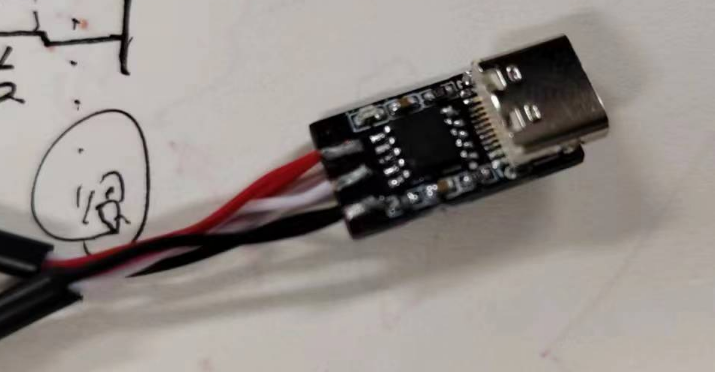

使用方法:按照线序进行焊接

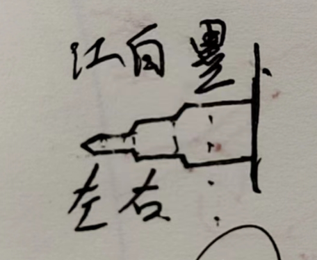

注意:不同商家卖的音频线可能色彩和端子对应不一致
以我购买的商家为例(请购买三芯线)
红白黑三色定义是这样的,按序焊接即可
正反两侧从上到下都为红白黑(请注意,从上到下为上图所示)
焊接完成后,先连接电脑确认串口可以打开,然后断开与电脑的连接,连接泉盛并打开泉盛电源,若电源部分焊接正常,则LED被点亮。

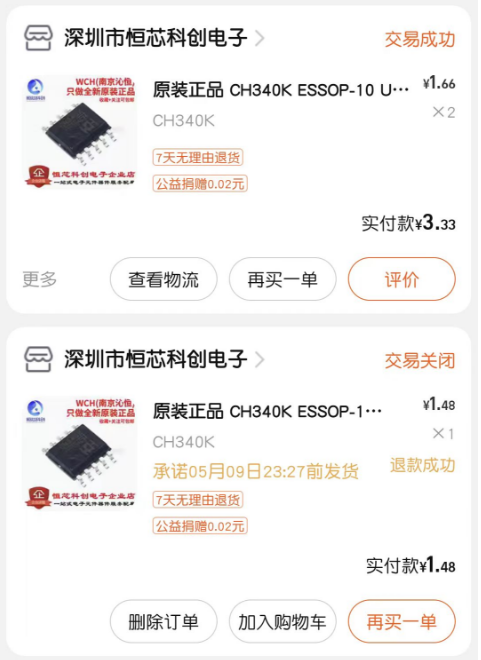

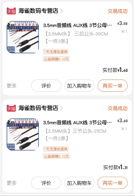

成本核算:音频插口/1.60元+CH340K/1.48元+typec座/0.2元=3.2元,阻容和LED部分,想省钱的话可以只焊接电容,电阻和LED可以都不要。
