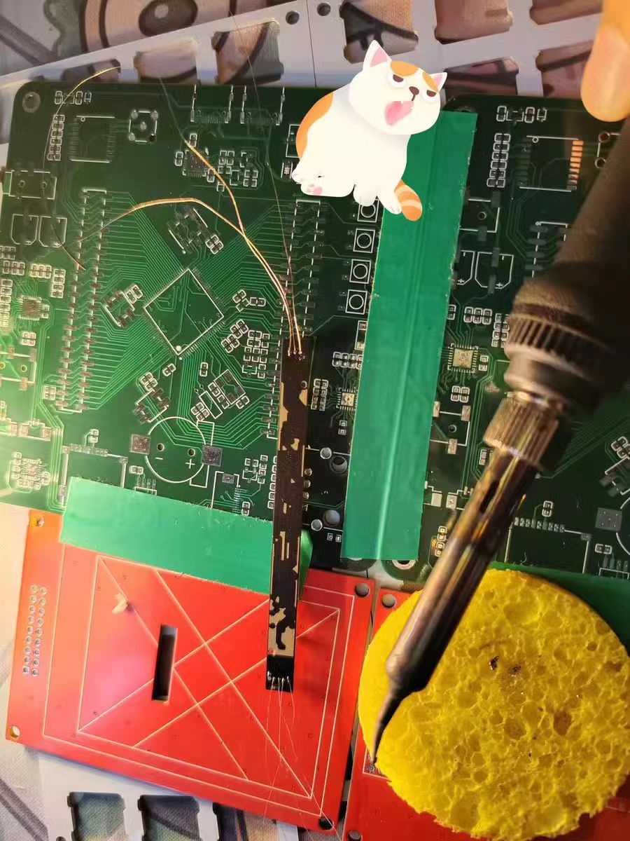

基于惠普的HP 916364-330摄像头,具体描述可以见卖家描述。
这款摄像头相较于之前的大火的0cjx系列,只使用一个USB,不需要拓展模块。
一开始是飞线用的,但是使用不方便,故绘制这块转接板。
技术含量很低,只提几个注意事项:
1、摄像头发热很大,所以使用铝基板
2、供电电流大于0.5A,所以使用两个LDO分别供电
3、模块价格在20-30,别买贵了
