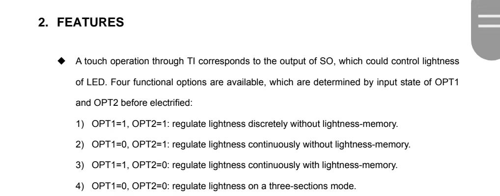

项目采用的是四线PWM调速风扇,由于这个转速反馈电压是霍尔传感器采集,在0-12v横跳,故不考虑反馈部分。根据SGL8022W触摸无极PWM芯片,提供两路PWM互补输出脉冲(因为有的风扇可能是根据高电平的持续时间控制转速的),请根据需求短接R5、R6.
采用方式3——连续有记忆功能的PWM调速。

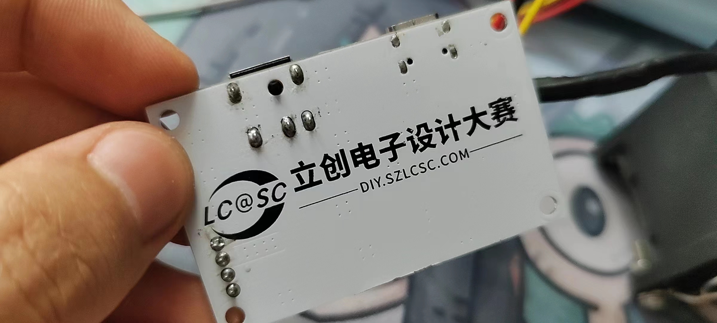

7、大赛LOGO验证

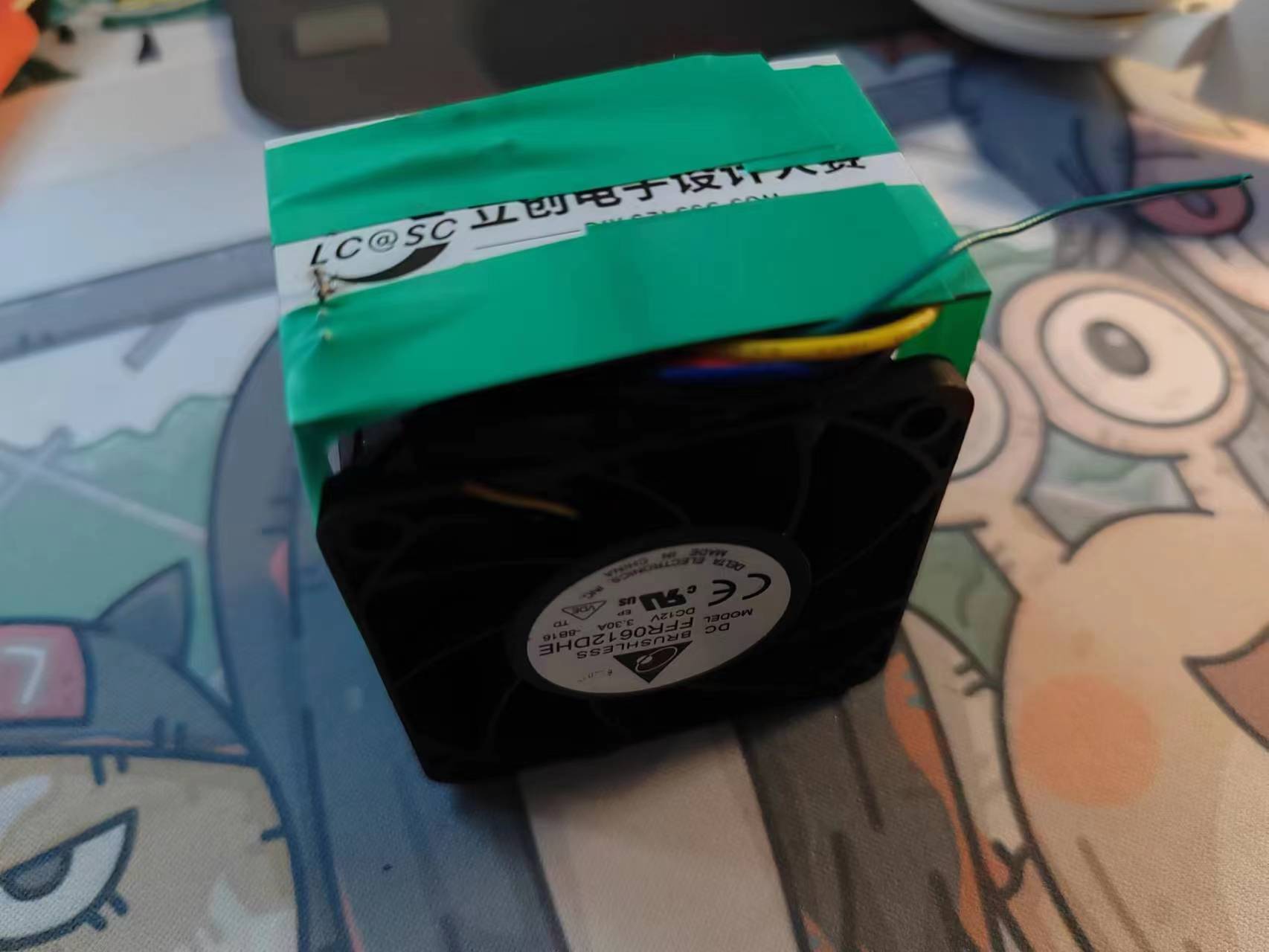

9、演示您的项目并录制成视频上传
注:绿色的线是触摸开关(我这也是省成本嘛)
