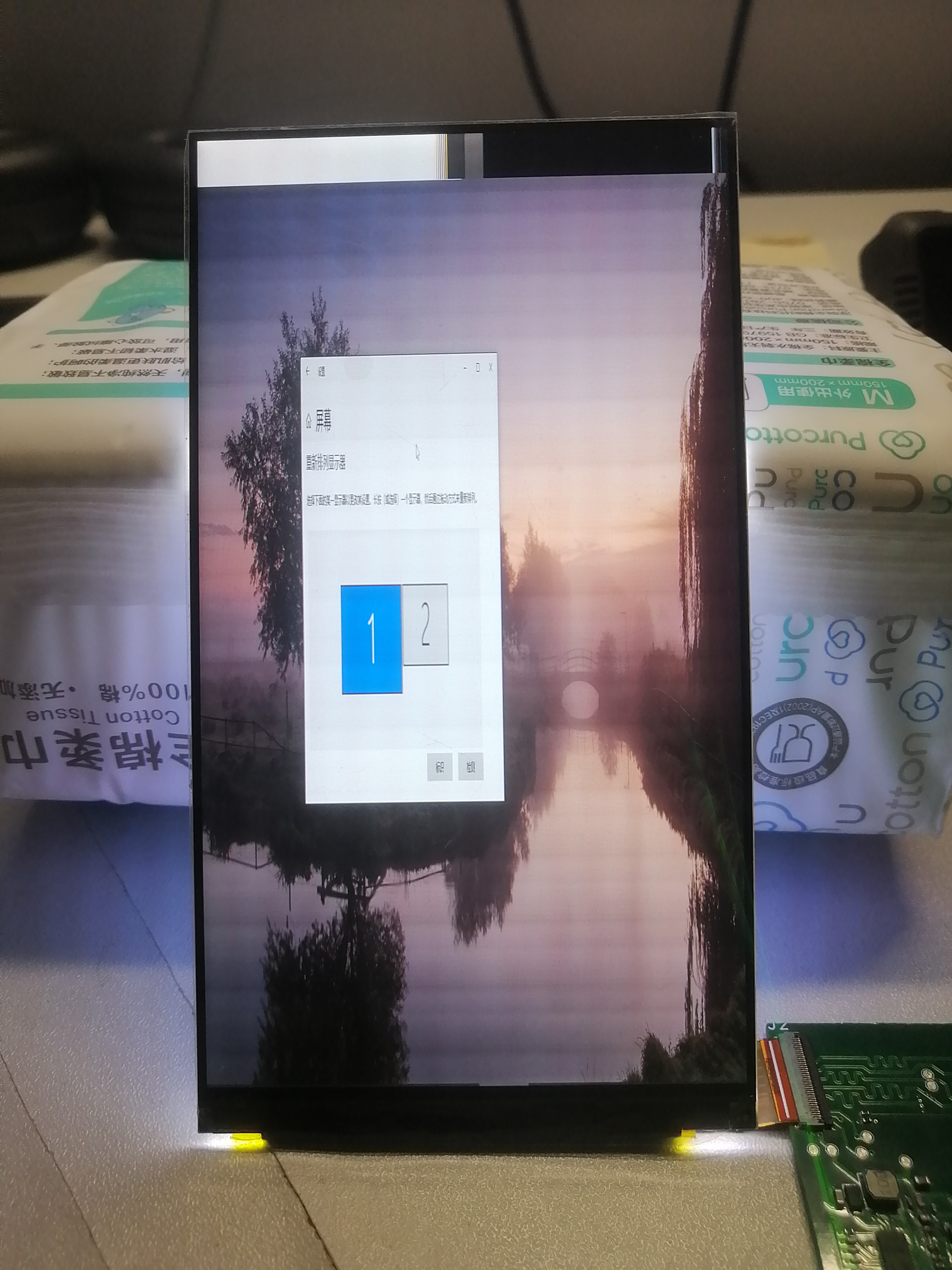

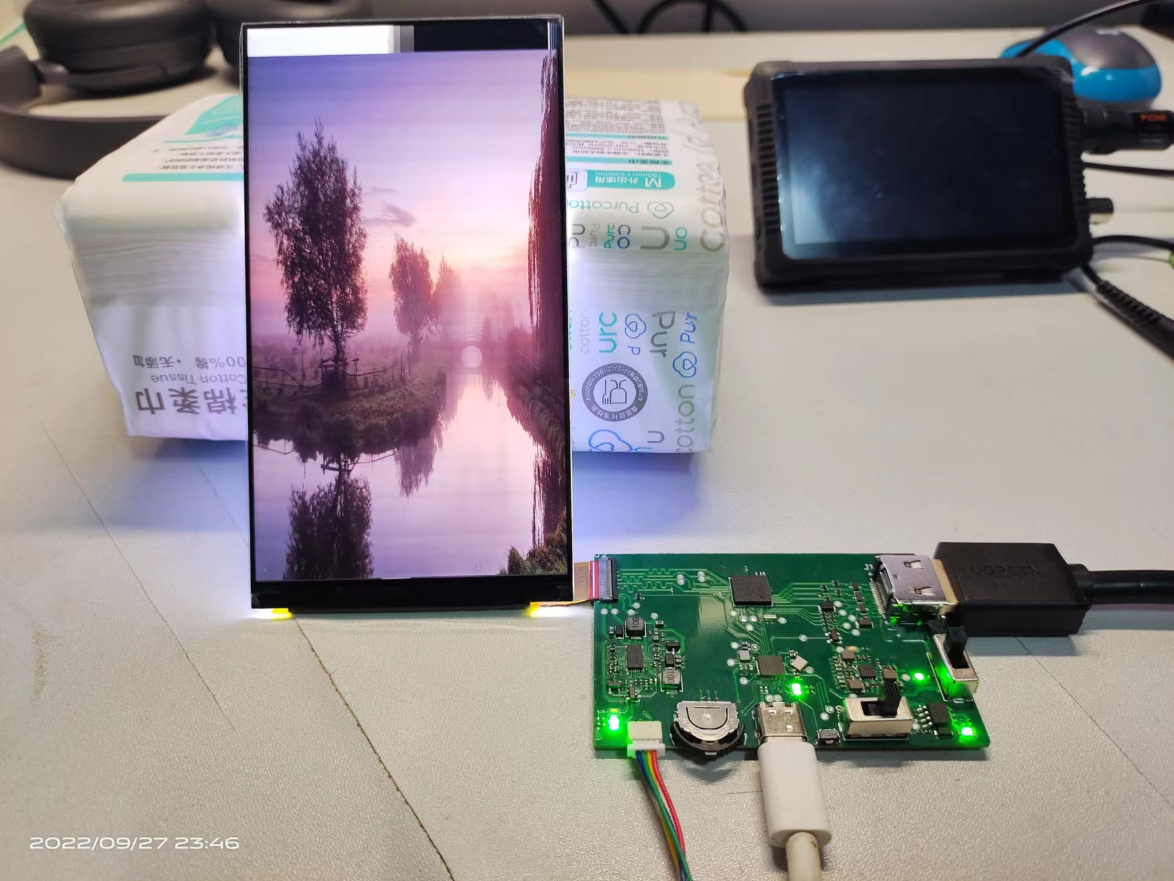

RK628的功能验证板,使用外部MCU通过I2C与RK628通信。RK628的资料从网上找的,驱动来源于Linux内核。目前屏幕调的还是有问题。已弃坑)
简介:RK628的功能验证板,使用外部MCU通过I2C与RK628通信。RK628的资料从网上找的,驱动来源于Linux内核。目前屏幕调的还是有问题。已弃坑)
创建时间:2022-09-28 00:04:16更新时间:2022-09-28 09:38:41

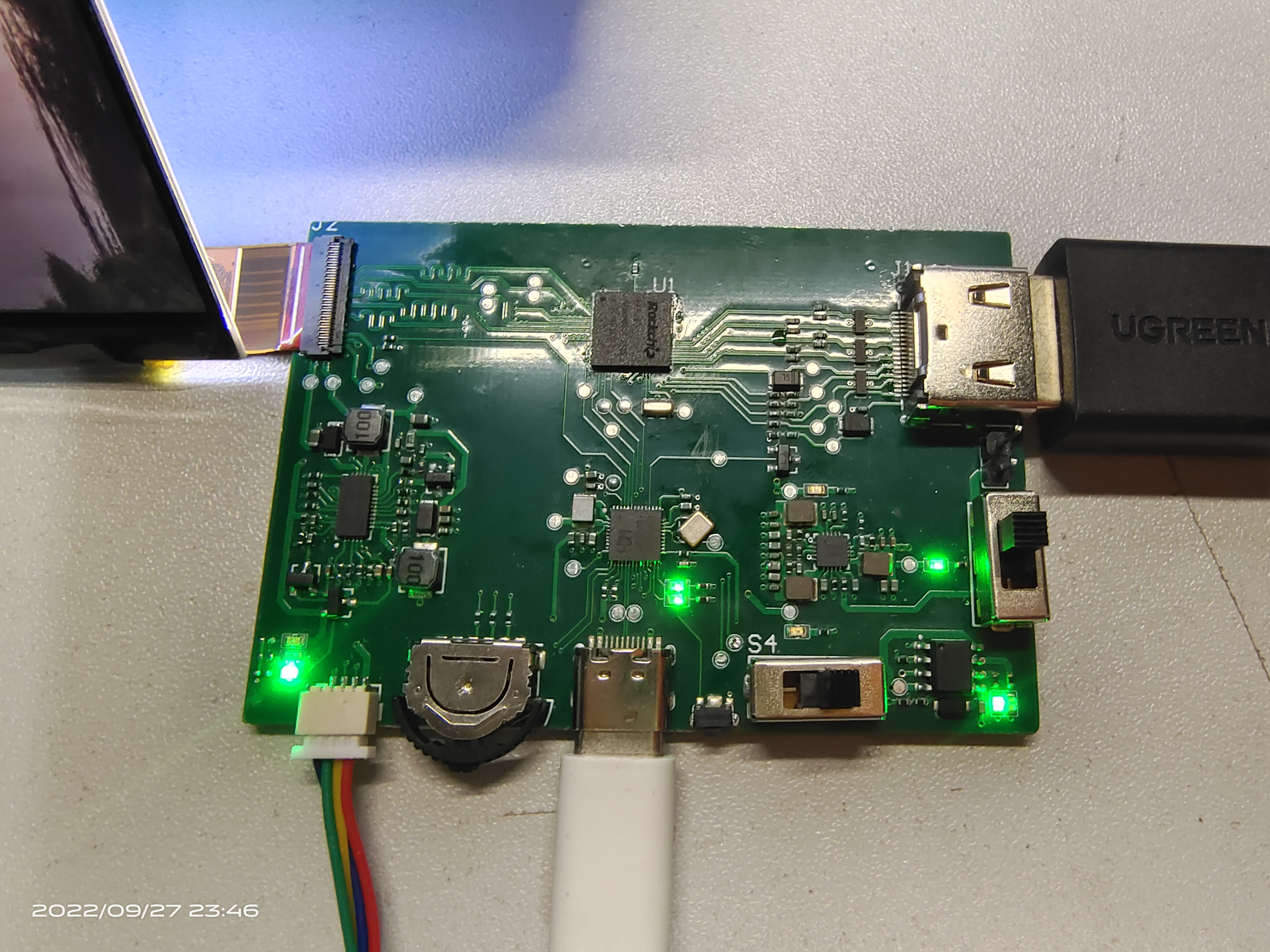

RK628D是一款不错的芯片,性价比比较高,可惜官方没有开放资料。我利用网上能找到的东西,设计了一块评估板,从Linux内核中抽取出了对应驱动。
外部MCU:CH582M
pcb板BUG:没有3213封装的32MHz晶振,找了3225的晶振斜着干上去了。
LCD的驱动用了TPS65142,我设计时对这个芯片的理解可能还是出现了一些偏差,输出有问题,最后的电压没有到屏幕规格书里的建议值。
建议还是换成LCD的LED电源+LCD正负电源分立的这种。
屏幕:LQ055T3SX02Z。1920*1080
屏幕的初始化序列在panel.c中设置,屏幕的显示参数在rk628_config.c中设置。
