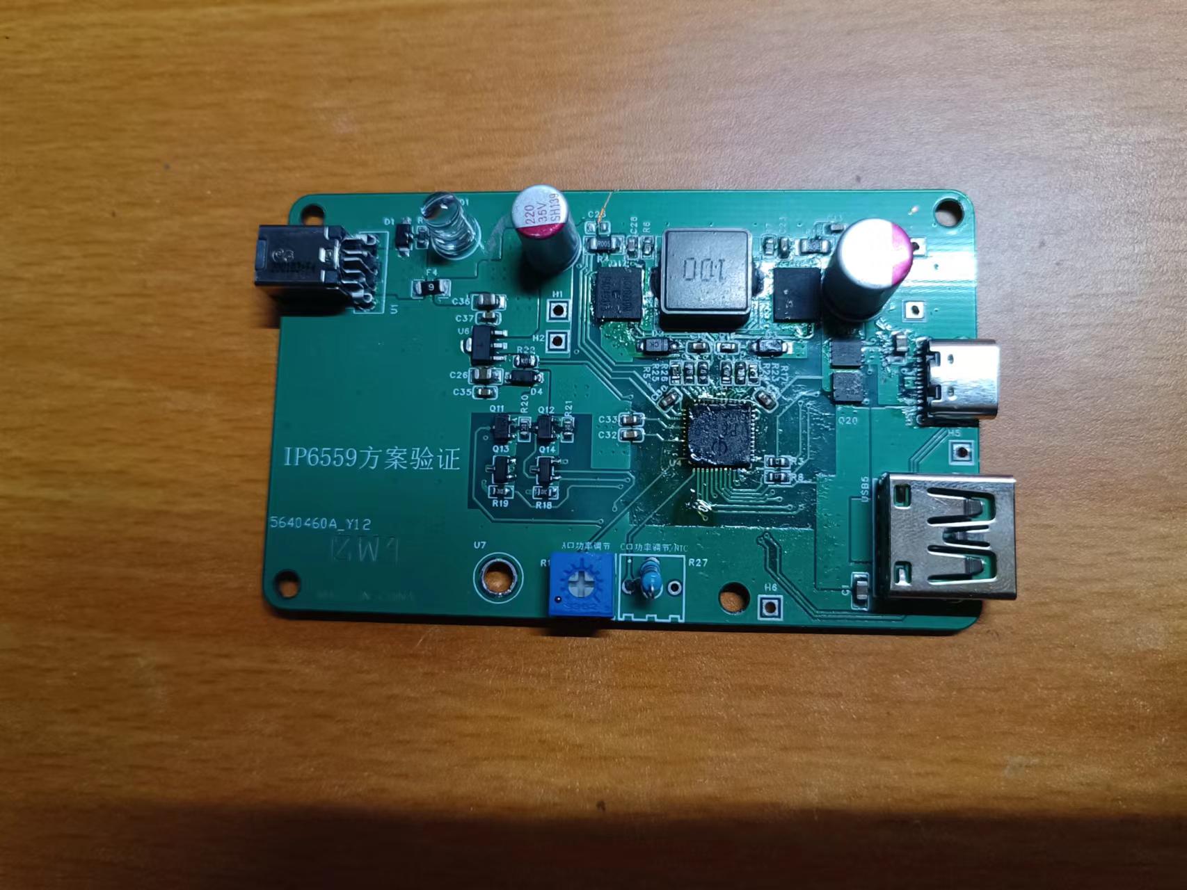

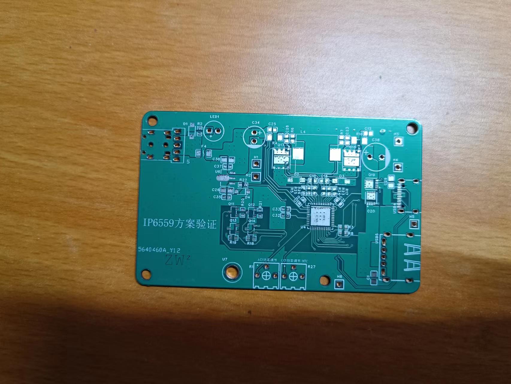

这是一个ip6559升降压100W PD快充芯片的方案验证板,具体型号是ip6559-AC
简介:这是一个ip6559升降压100W PD快充芯片的方案验证板,具体型号是ip6559-AC
创建时间:2023-03-05 22:07:42更新时间:2023-04-10 09:49:08
IP6559-AC PD100W升降压方案验证
输入电压范围:3.6~31V(注意mos耐压
支持PD3.0,QC3.0等协议,带E-mark识别输出,已实测可激活华为超级快充(22.5w 测试机型荣耀20S),诸如10V4A、11V6A的协议还是没办法;使用一个PD诱骗头可充笔记本,充笔记本时mos发热有些烫
需要充笔记本时,输出电容建议大于1000uf
(焊工惨不忍睹)
DC座是某宝的一款4.5*3.0口的座子,可以直接用笔记本的适配器

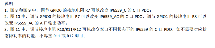

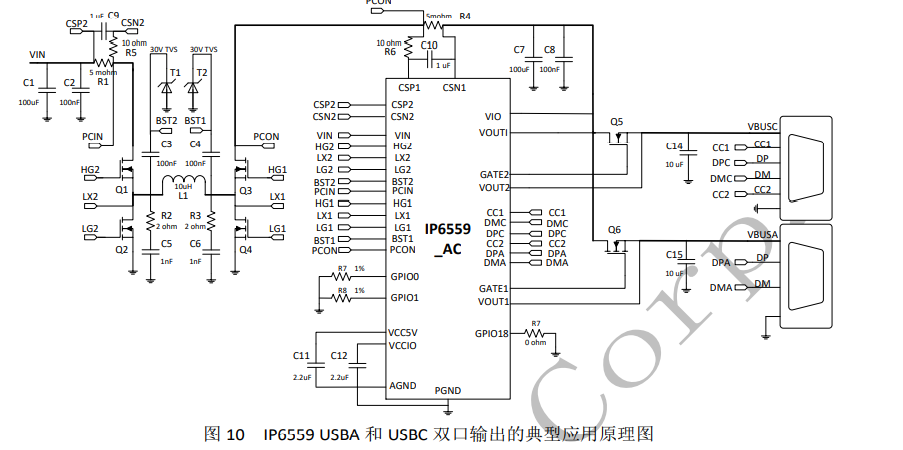

这款芯片需要重点关注的是这里:
官方手册给出了如下说明
但是GPIO0和GPIO1的接地电阻具体值没有给出
目前通过实验得出的信息是:
1. AC型的GPIO1若悬空将导致只能输出普通充电,无快充
2. GPIO0的接地电阻的阻值是100k时,可以PD输出20V,阻值低于100K的某一个值时,只能输出12V,具体多少可选用一个足够大的电位器试试
