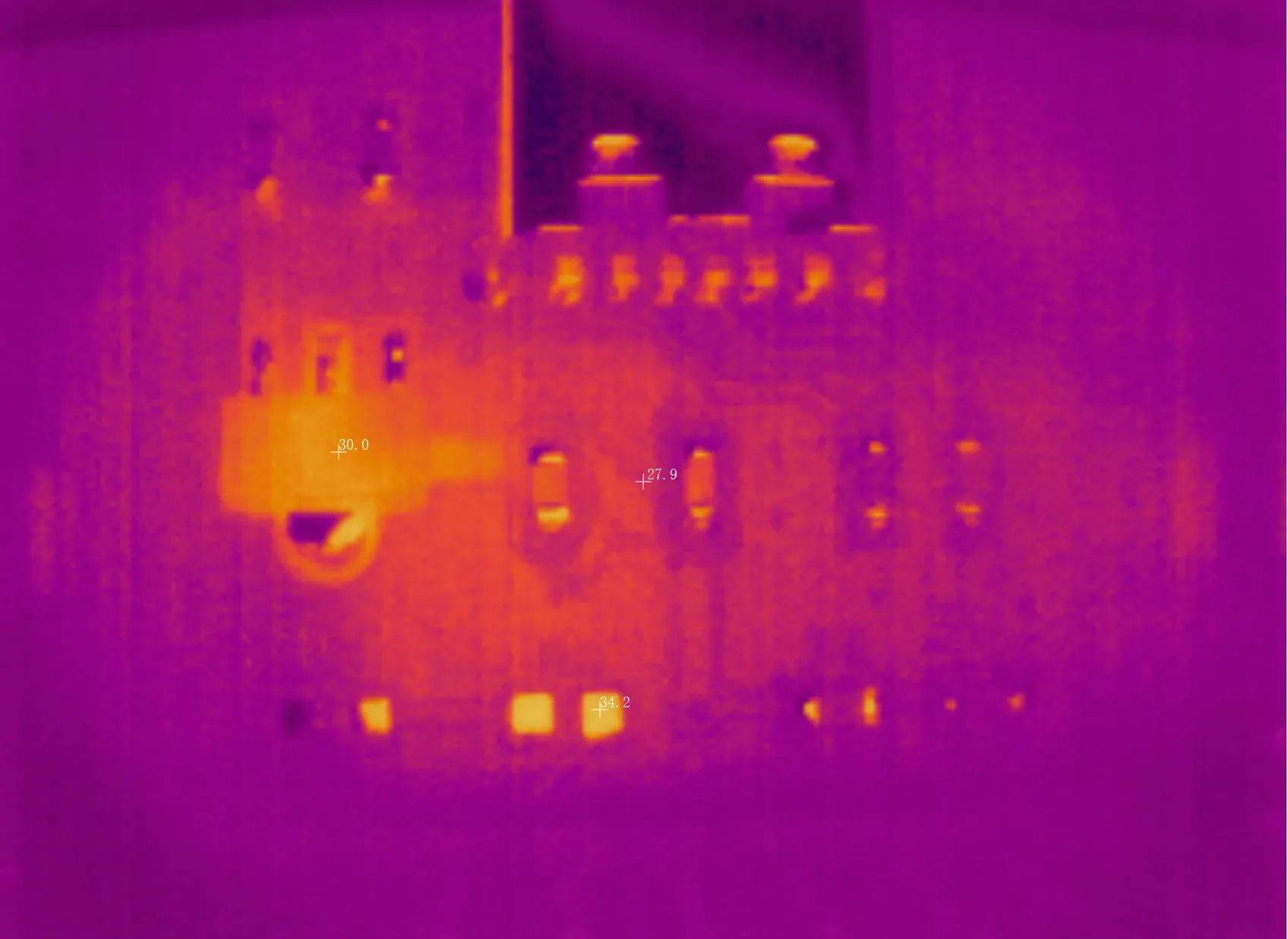

面包板电源,可以直接插在面包板上实现供电。有两路输出,每路具有电压选择开关,可以选择电压是5V还是3.3V。每路有单独设置的通断开关和电源指示灯。
简介:面包板电源,可以直接插在面包板上实现供电。有两路输出,每路具有电压选择开关,可以选择电压是5V还是3.3V。每路有单独设置的通断开关和电源指示灯。
创建时间:2024-12-14 10:47:20更新时间:2025-03-20 14:23:43
1.5V使用Typec直接供电,可以带偏大的电流的负载。
2.3.3V通过AMS1117 LDO降压得到,建议用3.3V供电时所带负载的总电流小于500ma,当大于500ma时LDO芯片发热严重!
3.Typec已配置5.1K下拉电阻,支持C to C数据线供电
4.电源经过长期测试使用无异常,注意输出端的正负极避免反接!
经过测试,当3.3V负载为1.8寸TFT屏幕、RFID模块、MPU6050模块、心率模块、温湿度模块时,LDO的发热为正常水平
