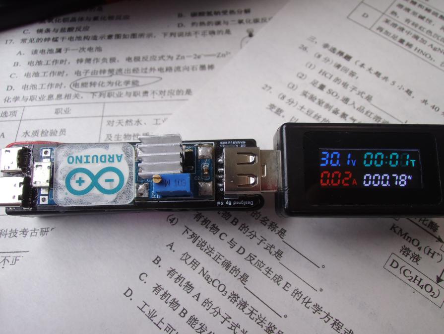

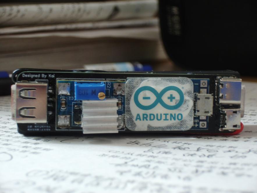

    无论是对于电子工程师还是电子爱好者而言,可调电源都是必不可少的工具。然而专业的可调电源尽管性能很强,但是体积大、笨重且不易携带,最重要的是价格昂贵。因此,本项目的可调电源以牺牲高性能为代价,换取便携、方便使用的更高性价比。(虽然初衷是做个充电宝,而且现在主要还是当充电宝用,但是发现用来当可调电源也挺不错的。)
特点总结:
    ①输出电压4-30v,最大电流2A,最大功率10w左右
IMG_1564IMG_1533    ②充电功率最大5w,充电电压最大6.5v
应用场景:
    ①作为可调电源
    ②作为充电宝
    ③作为18650电池充电器
优点:
    ①主要电路都以淘宝购买的模块代替,制作方便,适合新手小白。
    ②成本一个在10R左右(用优惠券价格会更低,具体怎么操作看我b站视频),价格非常亲民。
    ③输出使用USB-A母头,充电输入Type C和Micro usb任选,兼容性高。
    ④充电模块充电和输出的保护,升压模块也有大电流关闭的保护,比较安全;故意把Type C和Micro usb挨得很近就是为了防止有人同时插两个头,比较安全。
    ⑤体积小便携,巴掌大没有但是有2600mah 9.62wh的大电量(注意实际使用并没有这么多,因为会发热损耗一点),口袋里装着轻轻松松。
    ⑥电池可拆卸,随时更换
缺点:
    ①功率较小,最大在10w左右(其实足够了),电流最大2A,具体依据电池的输出性能而定,性能好的功率也大。
    ②调压范围较窄,只能在4-30v,对于要求更高或更低的场景无能为力。功率也是一样。
    ③与专业电源比输出波纹会比较大(但是除非要求精密的电压,都在正常使用对这个要求不大)。理论上可以加几个电解电容滤波可以改善这种情况,但是出于体积、价格等各方面的考虑,还是不加。
注意事项:
    ①最最最重要的一点!!!焊接和装电池时切勿弄反极性!!!尤其是升压模块焊接和平时拆装电池的时候!!!反接必烧!!!焊接时注意usb连接器不要焊接短路了!!!
    ②焊接时,可以遵循以下顺序:
        USB连接器→→→→升压模块与充电模块→→→→pcb与电池盒连接
      (电池盒的两个接线请裁剪至适合的长度,并将其粘在pcb与电池盒两侧的缝隙里,这样更方便且美观)
    ③可以在充电模块的芯片上和升压模块的电感上添加适量的硅胶,并在电感上添加小散热片辅助散热。(充电或放电时以上两个部位是重点发热部位)pcb与电池盒连接务必使用硅胶!!不要用热熔胶!!(热熔胶强度低,甚至有可能融化)

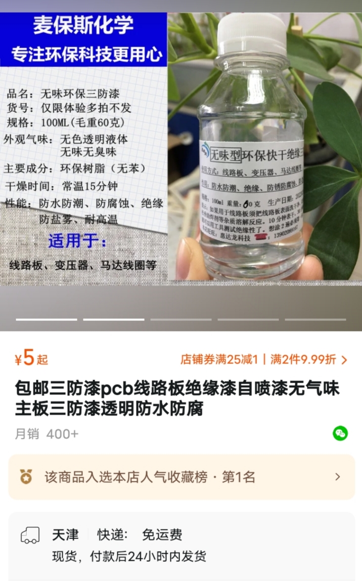

    ④所有东西都装好后可在电子元件和pcb上涂上三防漆(主要成分是树脂),用于防水以及防止日常使用中碰到导体导致短路,但一定不要让三防漆进入usb连接器内部和其他连接处!

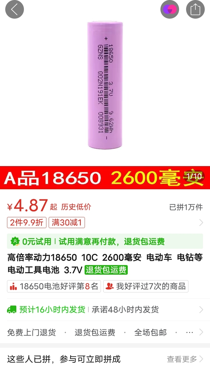

    ①18650锂电池2600mah(pdd搜店铺佳佳电子商店)5R

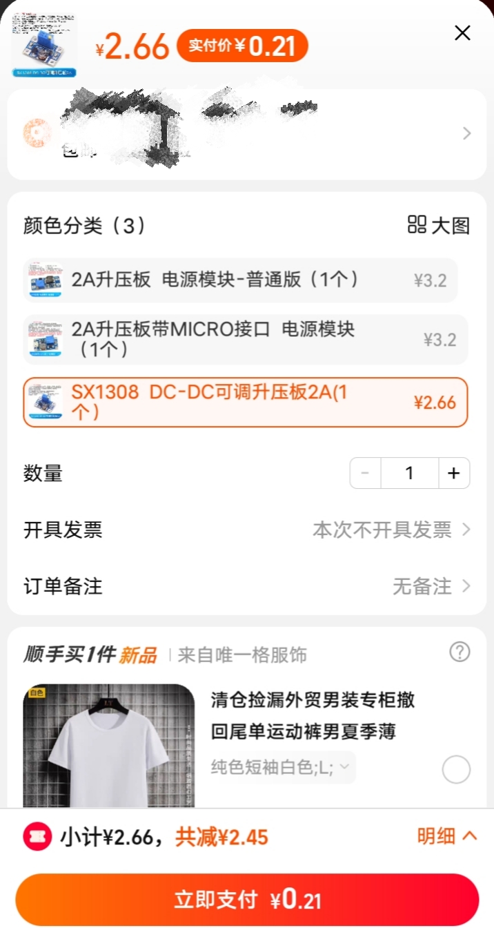

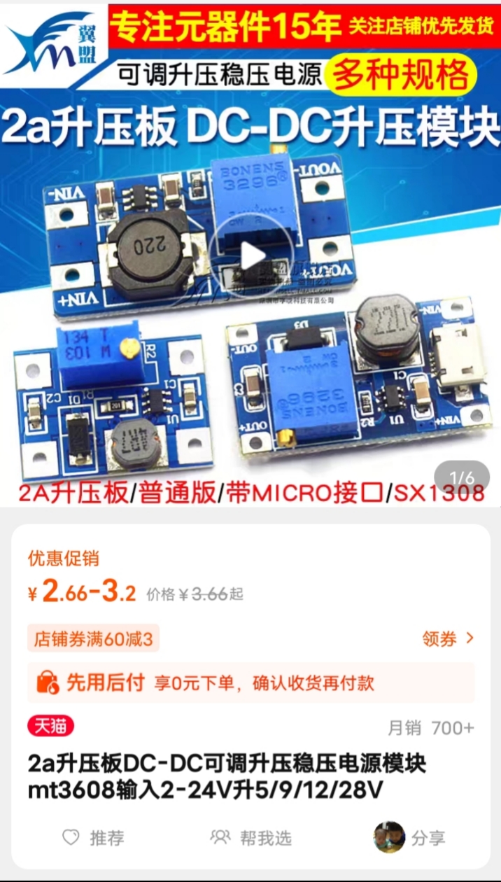

    ②升压模块(淘宝)2R

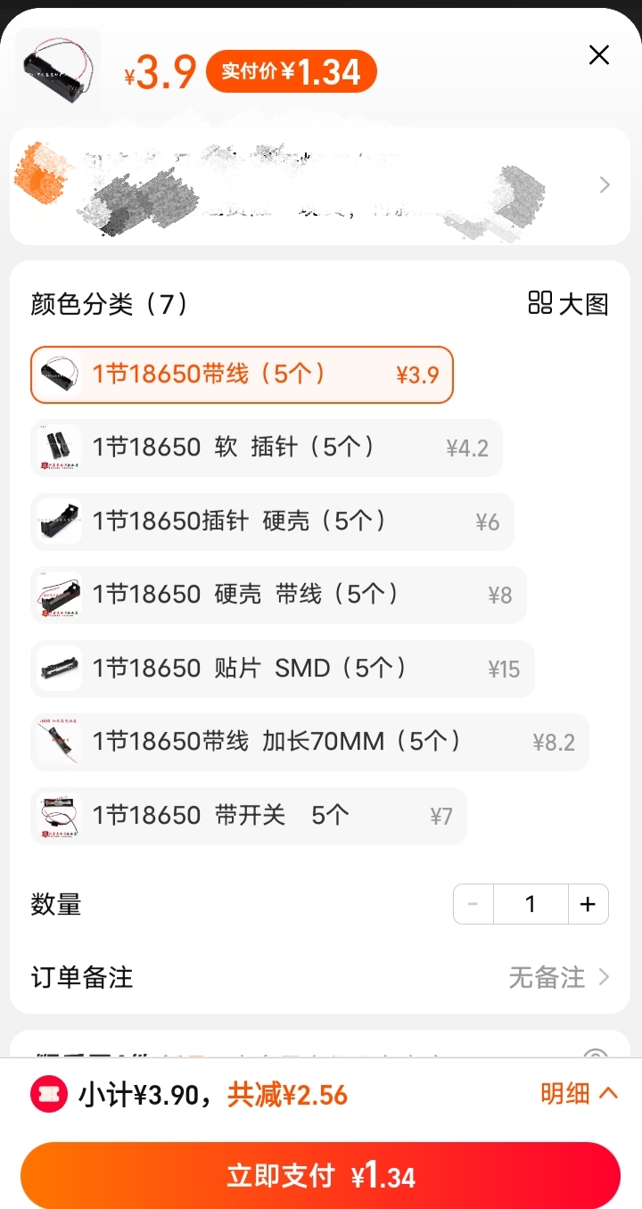

    ⑤18650电池盒单节(淘宝)0.5R

    ⑧(选)三防漆(淘宝)IMG_20230703_093923IMG_20230703_093755IMG_20230703_093738IMG_20230703_093841IMG_20230703_093811IMG_20230703_093725
