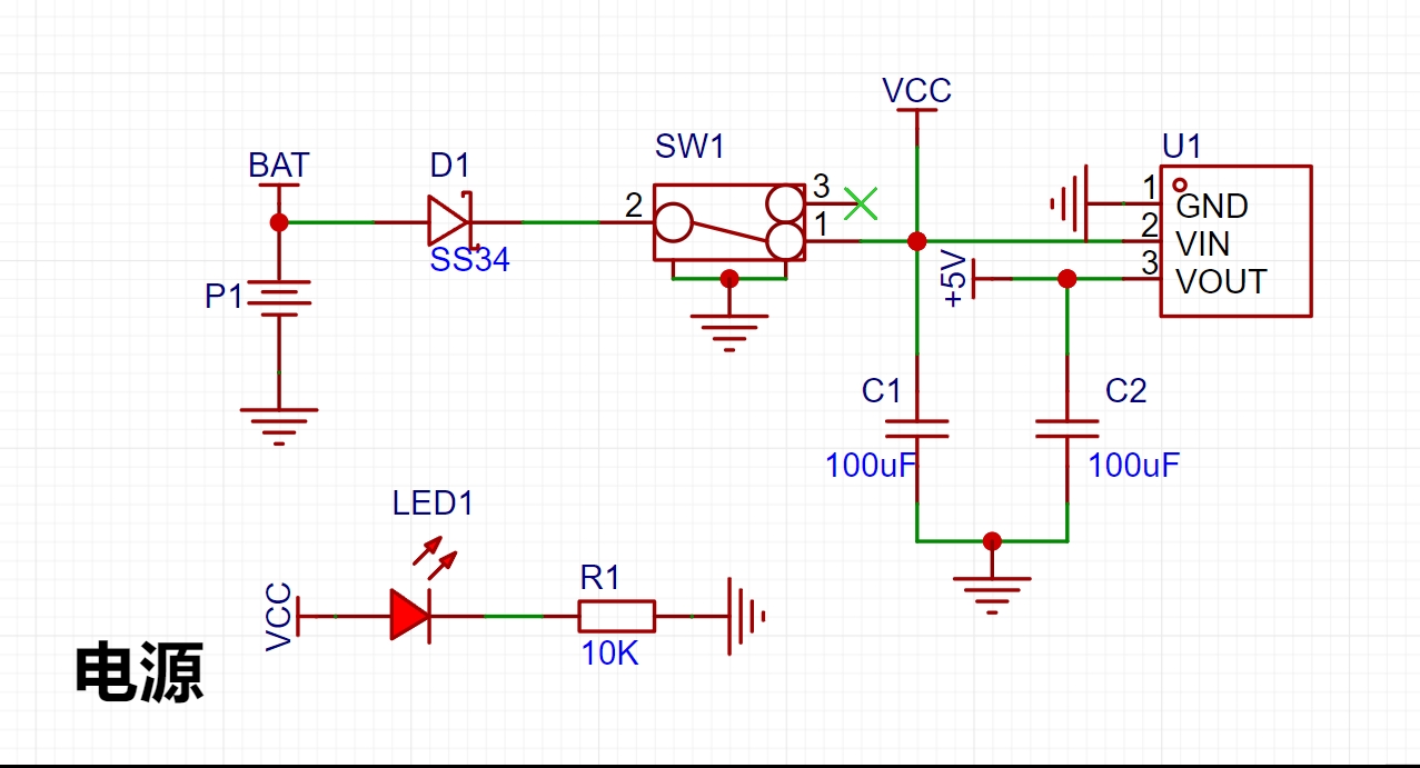

3.1 电源输入电路
3.1.1电源设计需求
    我们对智能小车系统的供电电路进行分析,通过查阅芯片手册以及立创·梁山派核心板的原理图我们得知,电机驱动芯片RZ7899的最大供电电压不超过25V,立创·梁山派核心板供电是3.3V(兼容5V),超声波模块是5V供电,其余外设模块均是3.3V。根据这个需求我们就可以开始对电源进行选型了,这里我选用了一款7.4V可充电锂电池,大家可以不必跟我一样,根据需求选用即可。
3.1.2智能小车电源原理图
                                                                                                  图3-1 电源电路原理图
3.1.3电源电路设计分析
    电源的输入接口P3是一个电池座,通过电池座接入2节3.7V的锂电池后给小车供电。电源进来后经过一个HE6250MPR降压芯片,该降压芯片的最大输入电压是15V,可固定输出5V电压给单片机和外围器件提供供电,电机驱动芯片则直接由7.4V电池供电。其中,D1是一个肖特基二极管,型号是SS43,作用是防止电源输入端正负极接反,起到一个保护作用。LED1是电源工作指示灯,当电源开关SW1打开时,系统开启供电,LED1会被点亮。C1和C2是10uF的电容,主要作用是上电瞬间可能电流会比较大,使用电容可以起到一个缓冲作用。

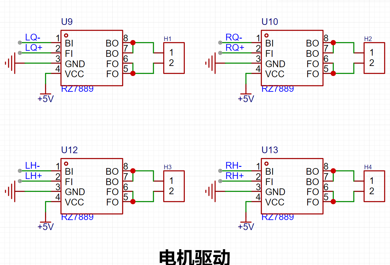

3.3 电机驱动电路
3.3.1电机驱动电路原理图
                                                                                                                图3-2 电机驱动电路原理图
3.3.2电机驱动电路设计分析
    首先我们都知道单片机本身的IO口电流是非常有限的,如果直接将电机接在单片机IO口,会导致无法正常驱动电机转动,所以我们必须使用电机驱动芯片来驱动我们的电机组,这里我选用RZ7899电机驱动芯片。RZ7899是一款DC双向马达驱动电路,适用于自动阀门电机驱动、电磁门锁驱动等,该电路具有良好的抗干扰性,微小的待机电流、低的输出内阻,同 时它还具有内置二极管能释放感性负载的反向冲击电流。
    它通过两个逻辑输入端子BI和FI来控制电机的前进、后退及制动。我们将BI和FI与单片机IO进行连接,通过改变单片机I/O口电平从而改变芯片控制端输出引脚的电平,就可以对电机进行正反转,停止以及制动控制,控制原理非常简单,运用起来非常方便,亦能满足直流电机的大电流要求。
    在进行代码调试时我们可以参照以下的引脚功能表和输入输出真值表进行调试。我们只要将BI和FI引脚连接到单片机的定时器通道引脚,就可以结合单片机的定时器PWM输出功能控制电机转速,从而改变我们智能小车行驶的速度。

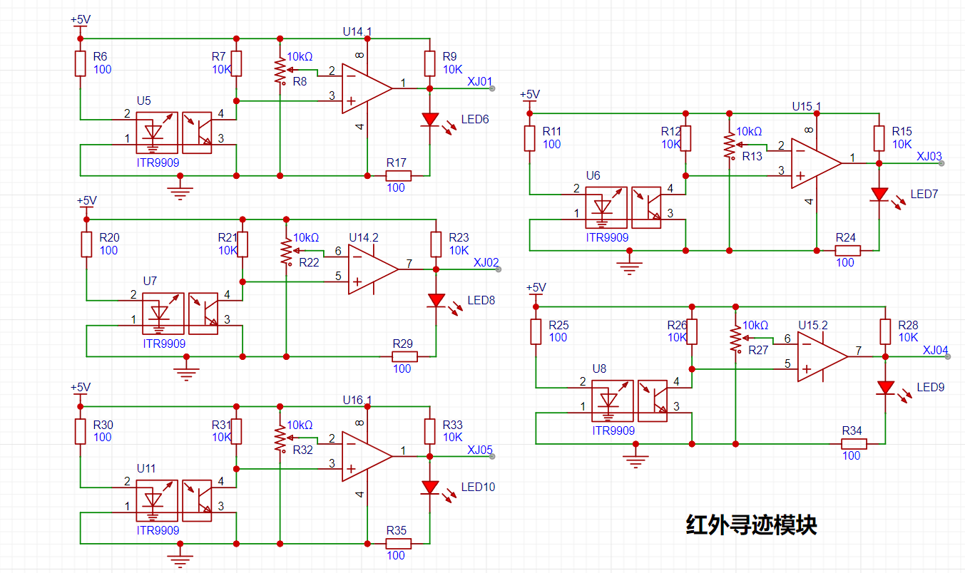

      3.4 循迹电路
      3.4.1循迹电路原理图
                                                                                                                   图3-3 循迹电路原理图
      3.4.2循迹电路设计分析
          循迹电路的设计是利用了红外光遇到不同颜色地面反射程度不同的原理。循迹电路采用LM393电压比较器与ITR9909红外对管进行设计,其中ITR9909的内部集成了红外发射管和接红外收管。循迹的工作原理是将电压比较器的1引脚连接到单片机引脚上,IO配置为输入模式,当电压比较器的1引脚输出高电平时,表示红外光被吸收,检测到黑线,LED6指示灯亮起,单片机IO读取到高电平。
      红外循迹的原理:利用红外光在不同颜色的反射情况进行识别
      • 检测黑线的原理是红外发射管发射光线到地面,当红外光遇到白色地面则被反射,红外接收管接收到反射光,经过电压比较器后输出低电平。
      • 检测黑线的原理是红外发射管发射光线到地面,当红外光遇到黑色地面则被吸收,红外接收管未接收到反射光,经过电压比较器后输出高电平。

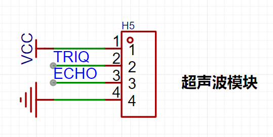

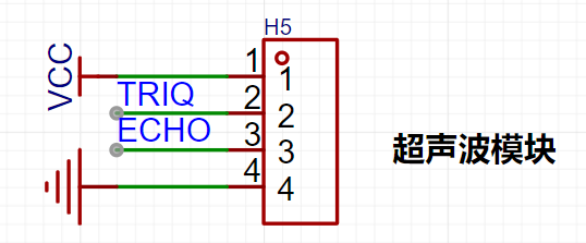

      3.5 避障电路
      3.5.1避障电路原理图

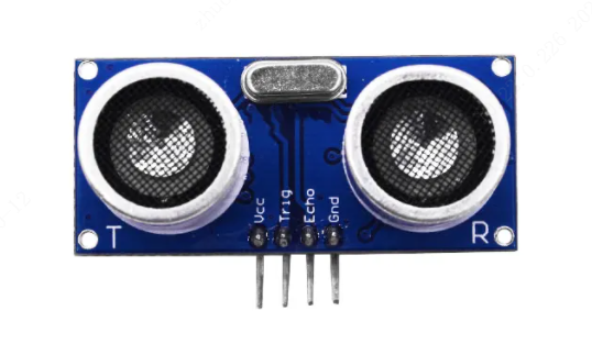

          避障电路使用的是超声波HC-SR04模块,该模块的类型可自行选取购买,以下是实物图。
      下面是智能小车扩展板上的超声波模块接口。
      图3-4 超声波模块接口图

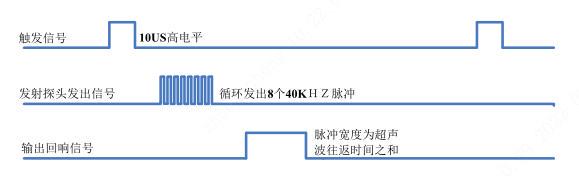

3.5.2避障电路设计分析
    超声波测距原理是在超声波发射装置发出超声波,在发射超声波的同时开始计时,超声波在空气中传播,在传播的时刻碰到障碍物,就会返回一个信号给超声波接收器,超声波接收器接收到信号后立即停止计时,这时候会有一个时间t,而超声波在空气中传播的速度为340m/s,通过公式s=340 x t / 200,即可计算出待测距离是多少。
HC-SR04超声波测距模块工作原理
  • 工作电压:DC 5V;
  • 采用I/O口触发方式测距,通过单片机发出至少10us的高电平信号到超声波模块的Trig引脚,用于触发超声波模块工作;
  • 模块的发射探头会自动发送8个40KHz的方波信号,自动检测是否有信号返回;
  • 如果有信号返回,通过Echo引脚连接单片机的I/O口输出高电平,高电平持续时间就是超声波从发射到返回的时间;
  • 根据声音在空气中的传播速度为340米/秒,即可计算出所测的距离;
图3-5 超声波HC-SR04模块工作时序图

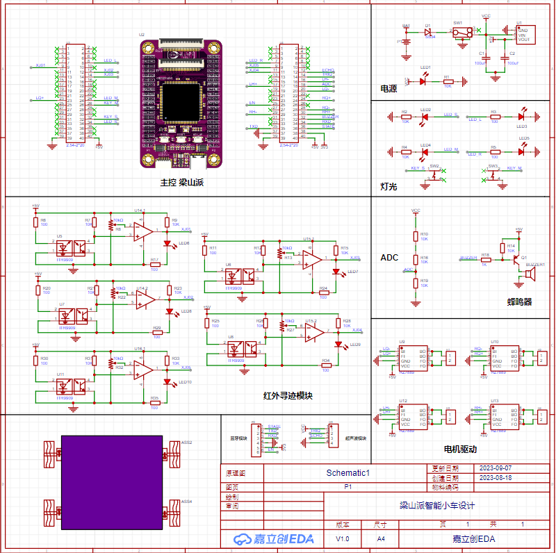

4、原理图以及PCB设计
4.1.1 整体原理图设计
                                                                              图4-1 整体原理图
4.1.2原理图设计注意事项
(1)在选择器件时优先选择基础库以及库存较多的器件;
(2)不同器件的发货仓库尽量保持一致;
(3)不同封装的器件其大小不同,建议新手或者焊接技术较为薄弱的选择直插式封装或者0805封装,当然你也可以直接采用SMT贴片的形式;
(4)器件的类型尽可能减少,比如800Ω的电阻和1000Ω的电阻在可以相互替代不影响电路的情况下,合并选择其中一种即可;
(5)原理图设计完要对原理图进行整理,每一个模块都使用一个方格框起来,这样会使原理图的整体结构比较清晰,方便阅读;

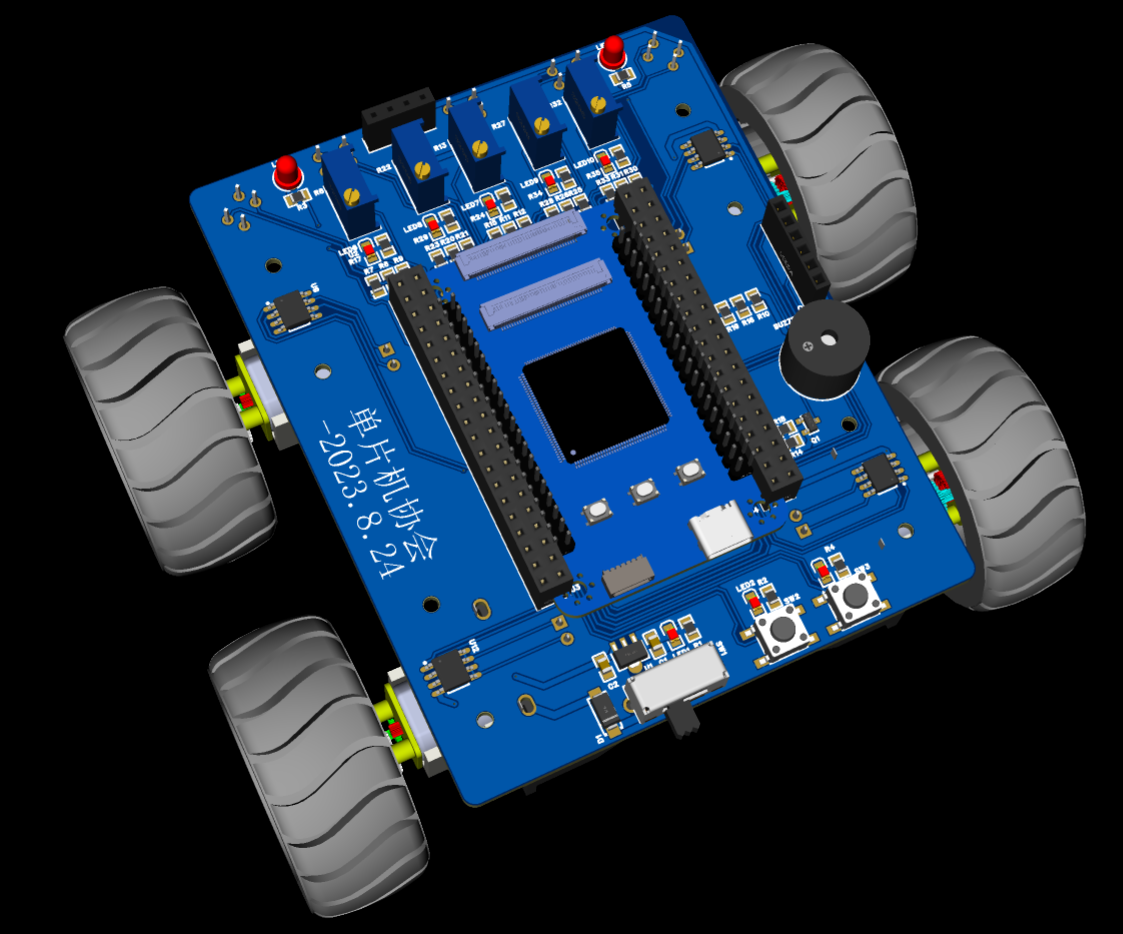

图4-2-1 PCB图
4.2.2小车PCB外形设计
图4-2-2 小车3D图
