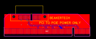

pci转pcie纯供电转接板,适用于将远程开机卡等只需要PCIE供电的设备安装在PCI插槽
简介:pci转pcie纯供电转接板,适用于将远程开机卡等只需要PCIE供电的设备安装在PCI插槽
MIT
创建时间:2022-12-01 21:47:17更新时间:2022-12-16 11:31:05

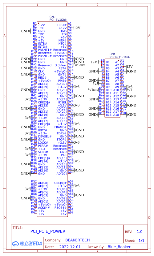

PCI 32bit转PCIE x1纯供电转接板
当主板没有空闲的PCIE但有空闲的PCI插槽时,用于将远程开机卡等只需要PCIE供电的设备安装在PCI插槽
12V,3V3,3V3AUX供电均可使用
不适用于网卡、显卡等需要利用PCIE通道传输数据的设备
