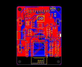

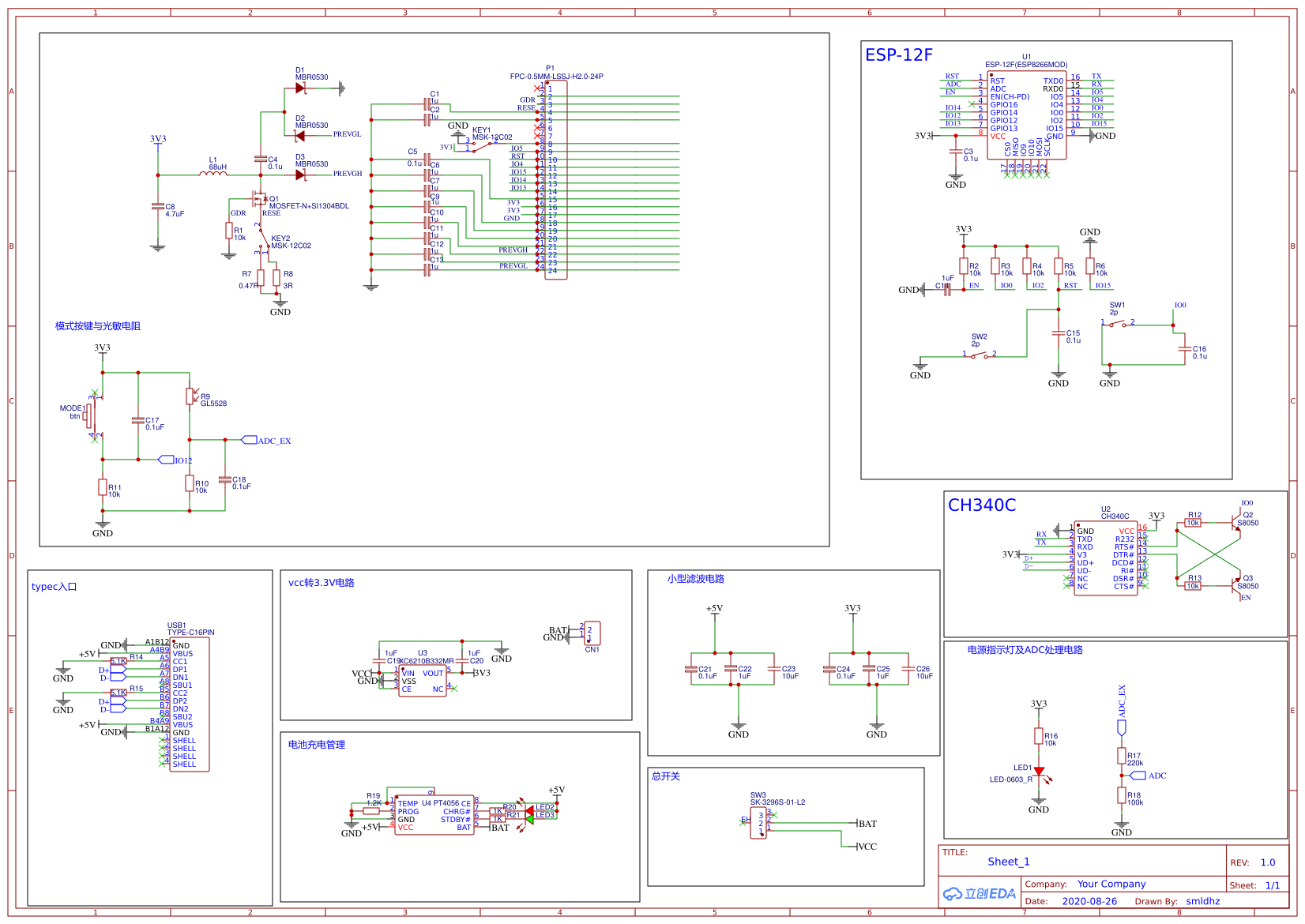

使用esp8266驱动墨水屏做个小摆件,带充电功能,墨水屏规格1.54的200*200。
简介:使用esp8266驱动墨水屏做个小摆件,带充电功能,墨水屏规格1.54的200*200。

1,硬件采购注意fpc座子24p的为上接,不是下接的
2,程序使用的arduino json库为版本5的,需要改下arduino中的库管理中调为旧版本
   心知天气需要自己注册账号获取密钥信息
3,程序使用的esp8266开发板需要是2.7.4以下版本,不能是3以上的,因为http库变了入参。
如需使用3以上版本的需要修改程序。
4,调试时,3线模式不成就换4线模式,反之亦然
  2个开关主要负责彩色和黑白,以及3线还是4线模式的
5,使用3d外壳,pcb需要1mm厚度的。

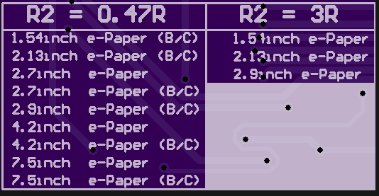

2个墨水屏选择开关说明,两个开关分别用于选择spi模式(3线/4线)和驱动电阻(具体见下表)
注: e-paper 后面带括号(B/C)的一般为三色屏 不带括号的一般为双色屏
