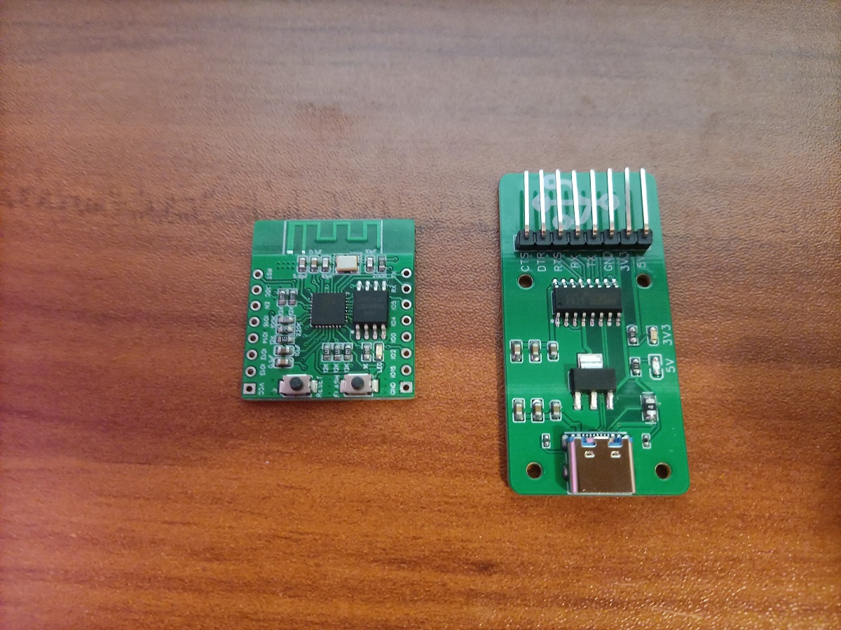

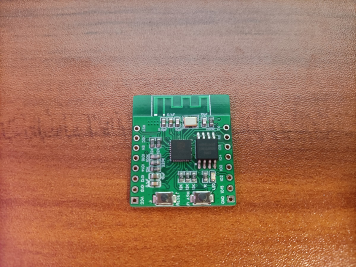

基于esp8266ex的小板,立创海外购买错型号买成8266ex了,就做了个小板,大致可以了解市面上12F系列的内部结构了。
可以直接当开发板使用,刷程序需要接usb转ttl,刷机模式进入方式(可以同时按住rst和flash,按住后再松开rst,最后松开flash按键即可)。
无原理图,可pcb直接打板使用
1,成品图
