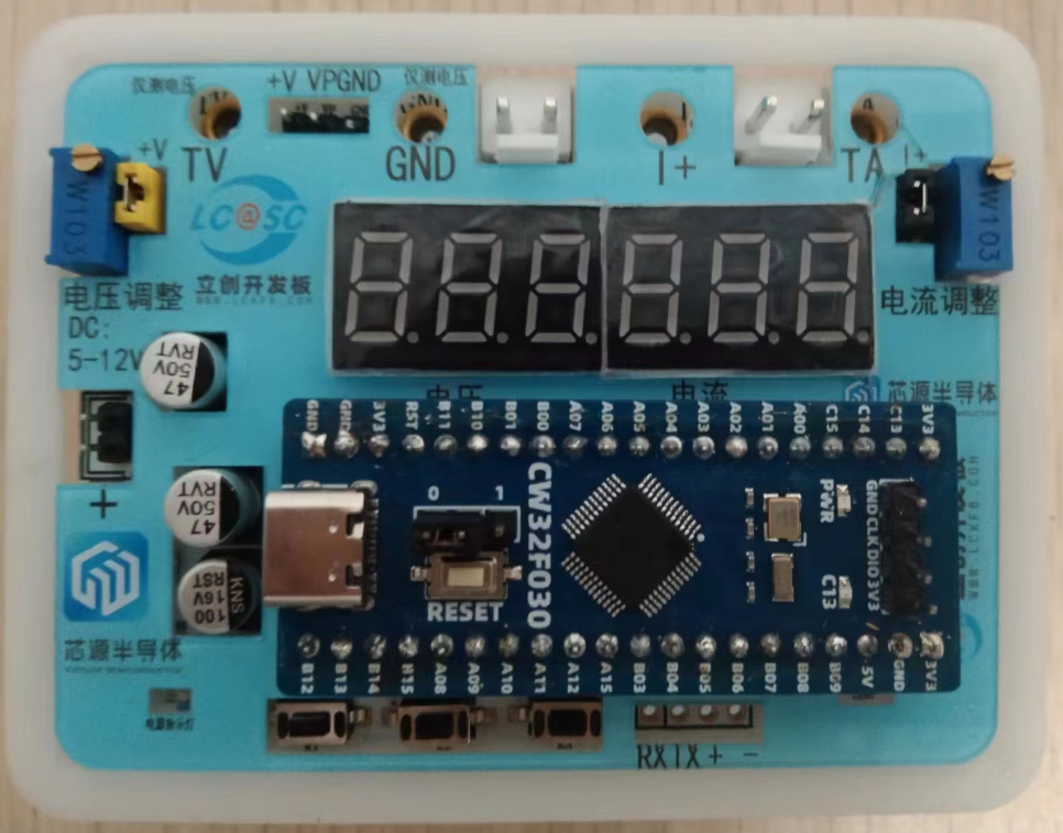

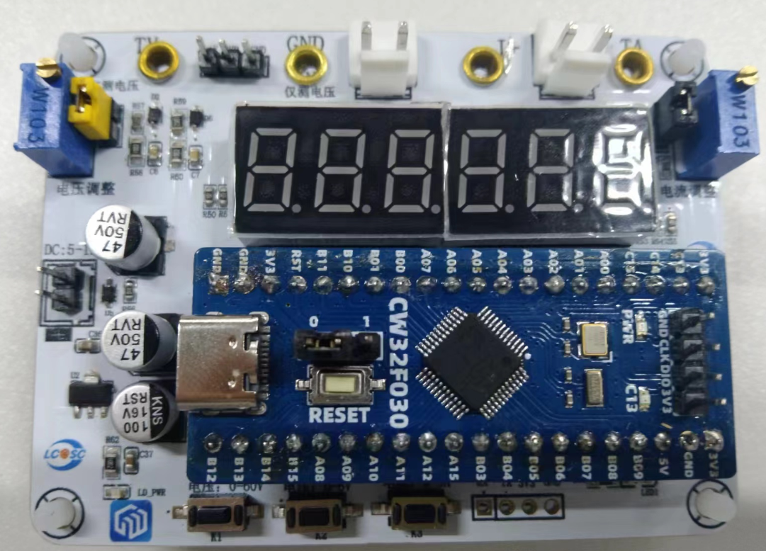

1、项目功能介绍
复刻电压电流表训练营的基于立创·地文星CW32的电压电流表,方便快捷检测输入的电压与电流,可为其他设备提供5V,15V电压,提供0.5A,1.5A电流。上电后,默认左边数码管显示电压,右边数码管显示电流。按下K1按键可切换五种模式,默认为显示电压和电流,模式1为电压5V校准模式,模式2为电压15V校准模式,模式3为电流0.5A校准模式,模式4为电流1.5A校准模式。要调整电压和电流时要短接可调电阻旁的排针。电压通过转动左边的可调电阻来调节,电流通过转动右边的可调电阻来调节。以上四种模式校准后按K2按键把数值写入FLASH中保存。

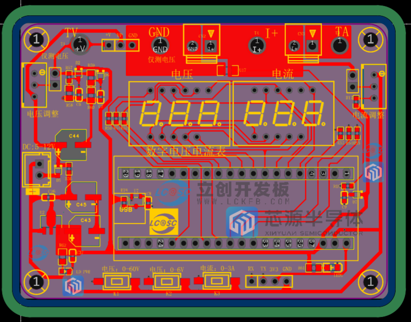

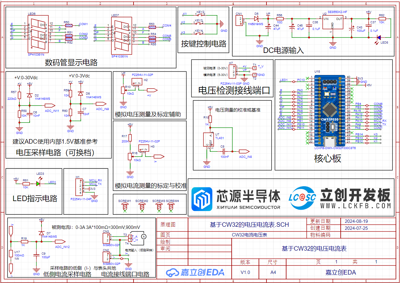

                                                                                                                原理图
使用单点接地,电源和地线设置30MIL或更宽,以流过更大电流。流过大电流的使用填充或铺铜处理。滤波电容靠近芯片引脚摆放。电源要先流过二极管,要先流过大电容再流过小电容。各个模块分块摆放。
                                                                                   PCBLAYPOUT图

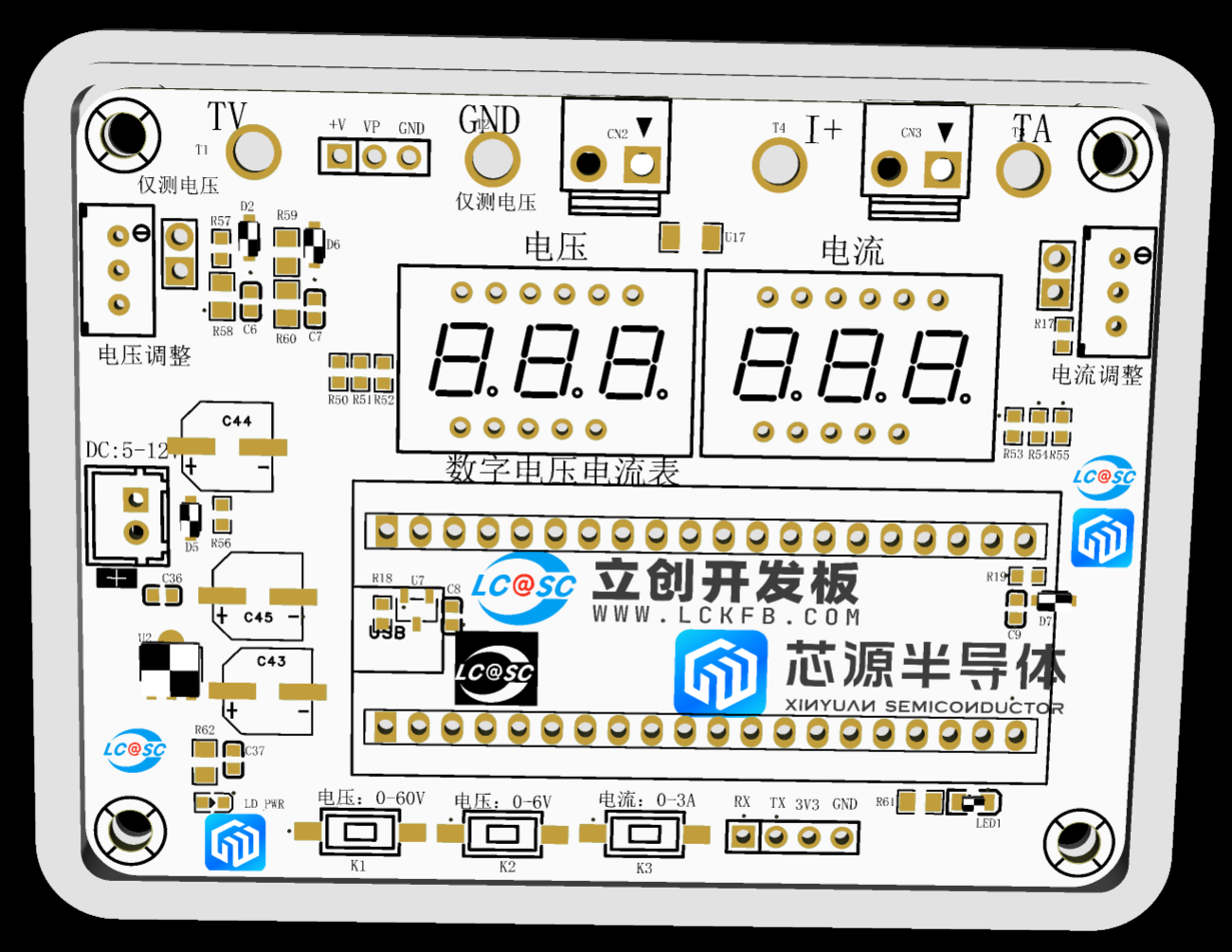

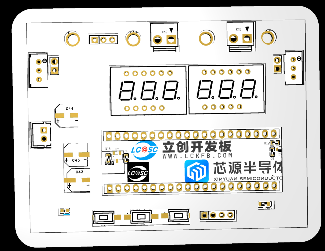

                                                                                                                      PCB 3D图
在嘉立创EDA中绘制3D外壳边框,接着根据要开孔的地方设置挖槽区,本项目选择顶部挖槽,在顶面再挖一个长方形的槽用来放置面板。根据螺丝柱的位置放置3D外壳的螺丝柱,顶面选择加强筋,不选沉头孔。顶面选择沉头孔,不选加强筋。螺丝从底面装。
                                                                                                              3D外壳图

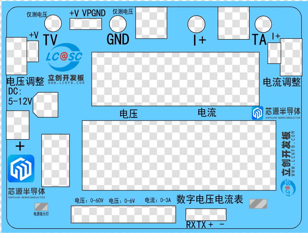

面板绘制前,先导出DXF文件,选择导出顶层,板框层,孔层,3D外壳层中的多层焊盘,板框,3D外壳边框和3D外壳顶面挖槽区域。再导入到面板文件,把边框设为边框层,把要挖槽的区域设为挖空层,可以在打印层放置图片,文字,底色。放上标注的文字,如果打印层的底色不为透明且有灯要显示时,在灯的位置设为透明控制层。
                                                                                                         面板图

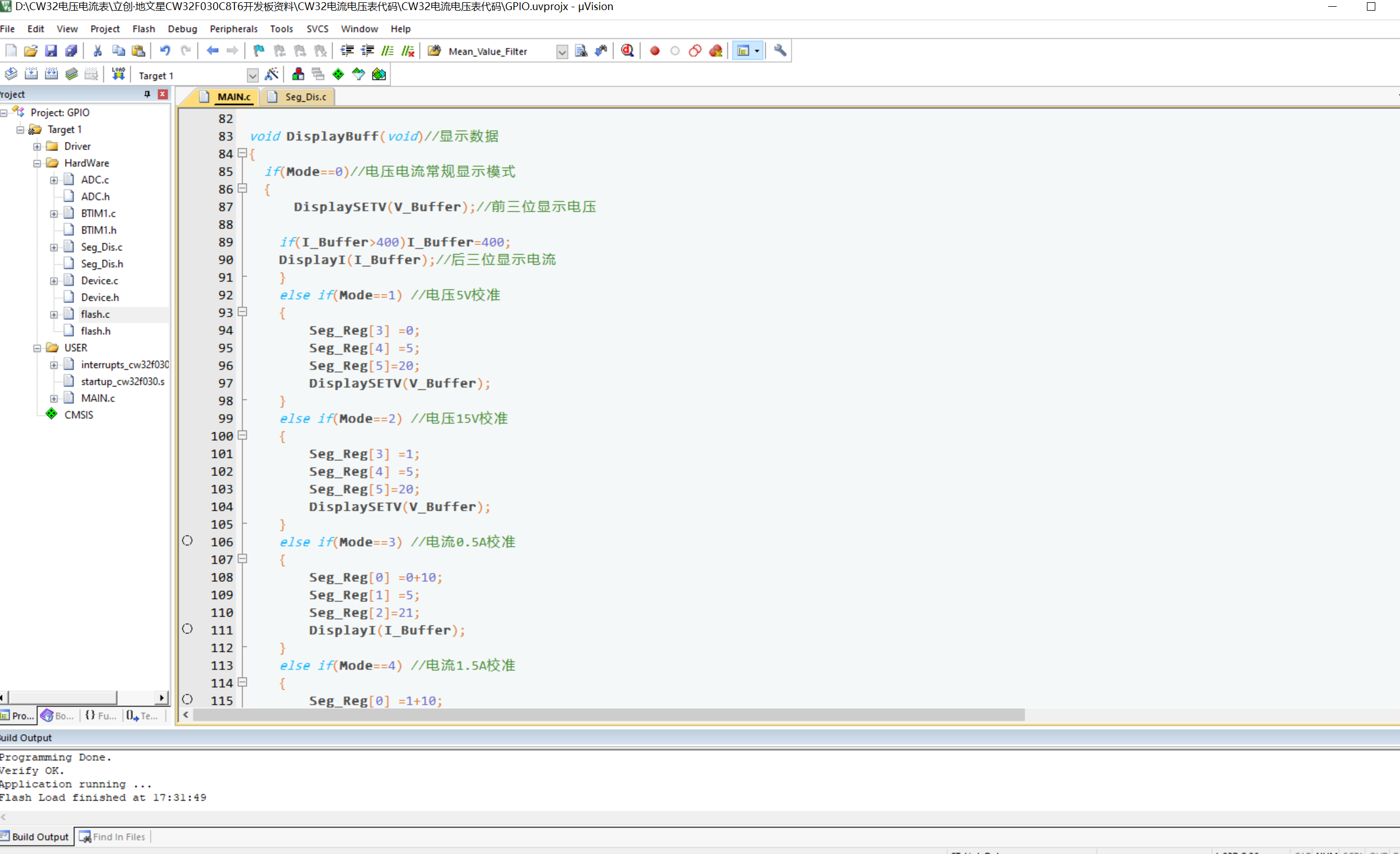

5、软件部分
使用KEIL来编写嵌入式程序。首先要打开时钟,配置GPIO口初始化。配置好LED灯,按键和数码管。接着开启定时器,ADC模数转化来测电压和电流值。按键使用定时器外部触发,LED也使用定时器一秒闪烁。
6、实物展示部分
                                                                未装3D外壳与面板的实物图
                                                         装上3D外壳与面板的实物图
