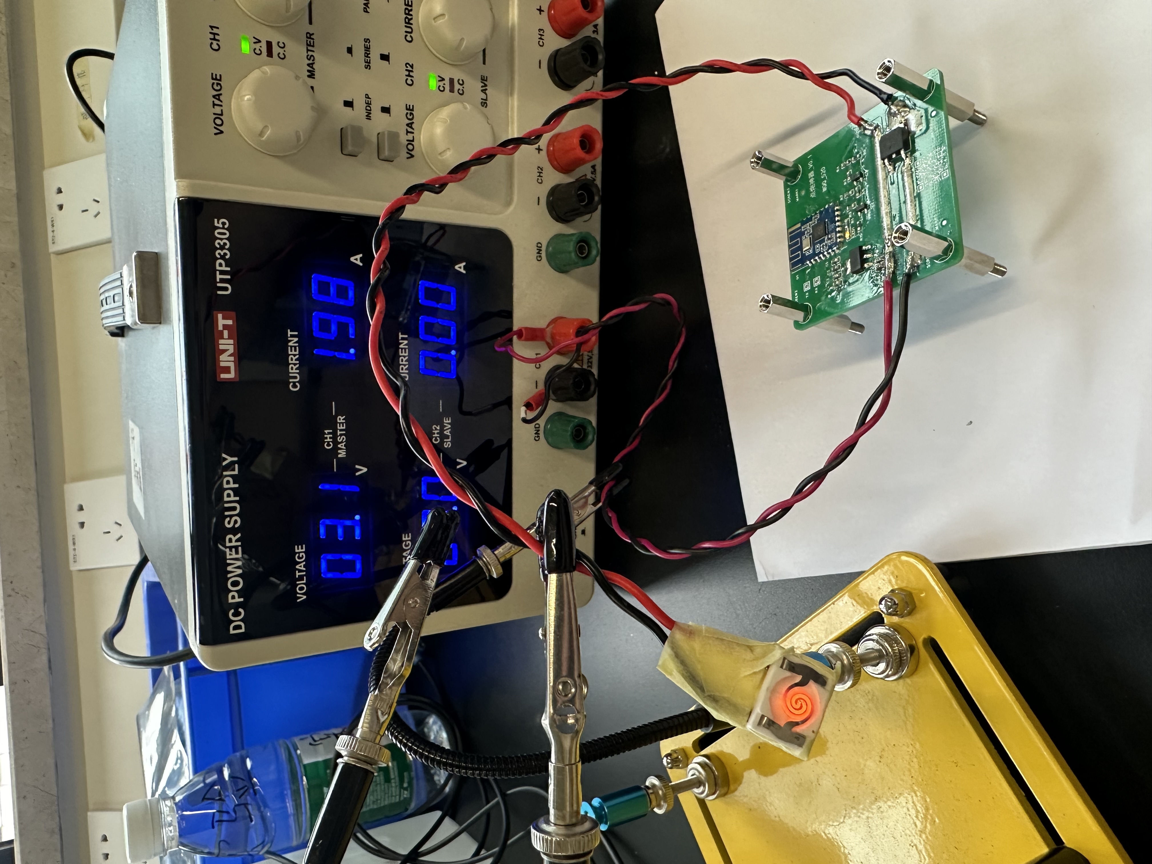

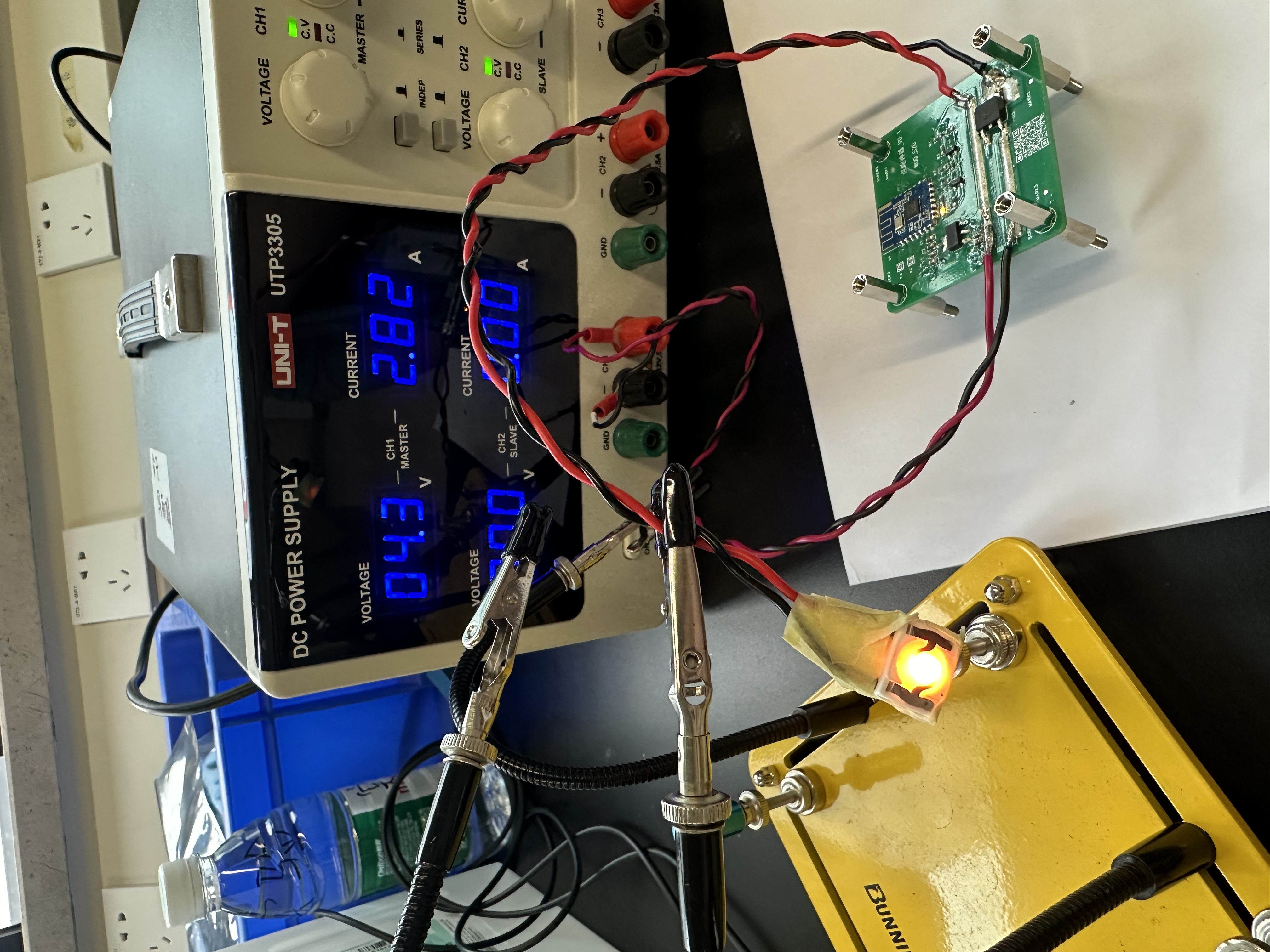

1.3 电池:建议使用航模1S电池,放电电流不小于3A的,普通干电池估计不行,实际测试供电电压3V时,电流为2A,供电电压4.2V时,电流为2.8A;

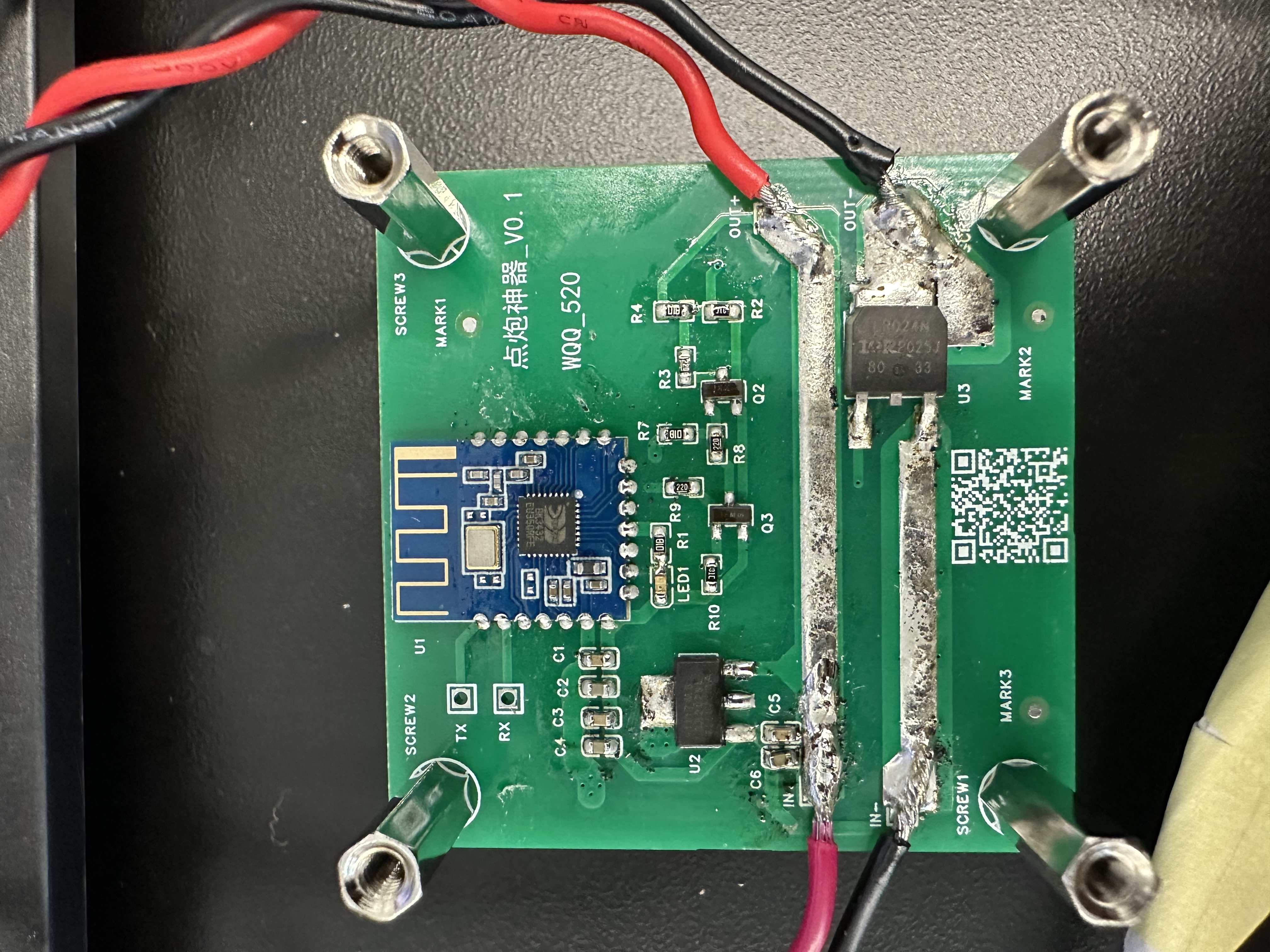

2. 焊接注意
注意给电热丝驱动回路露铜部分加锡增大电流;

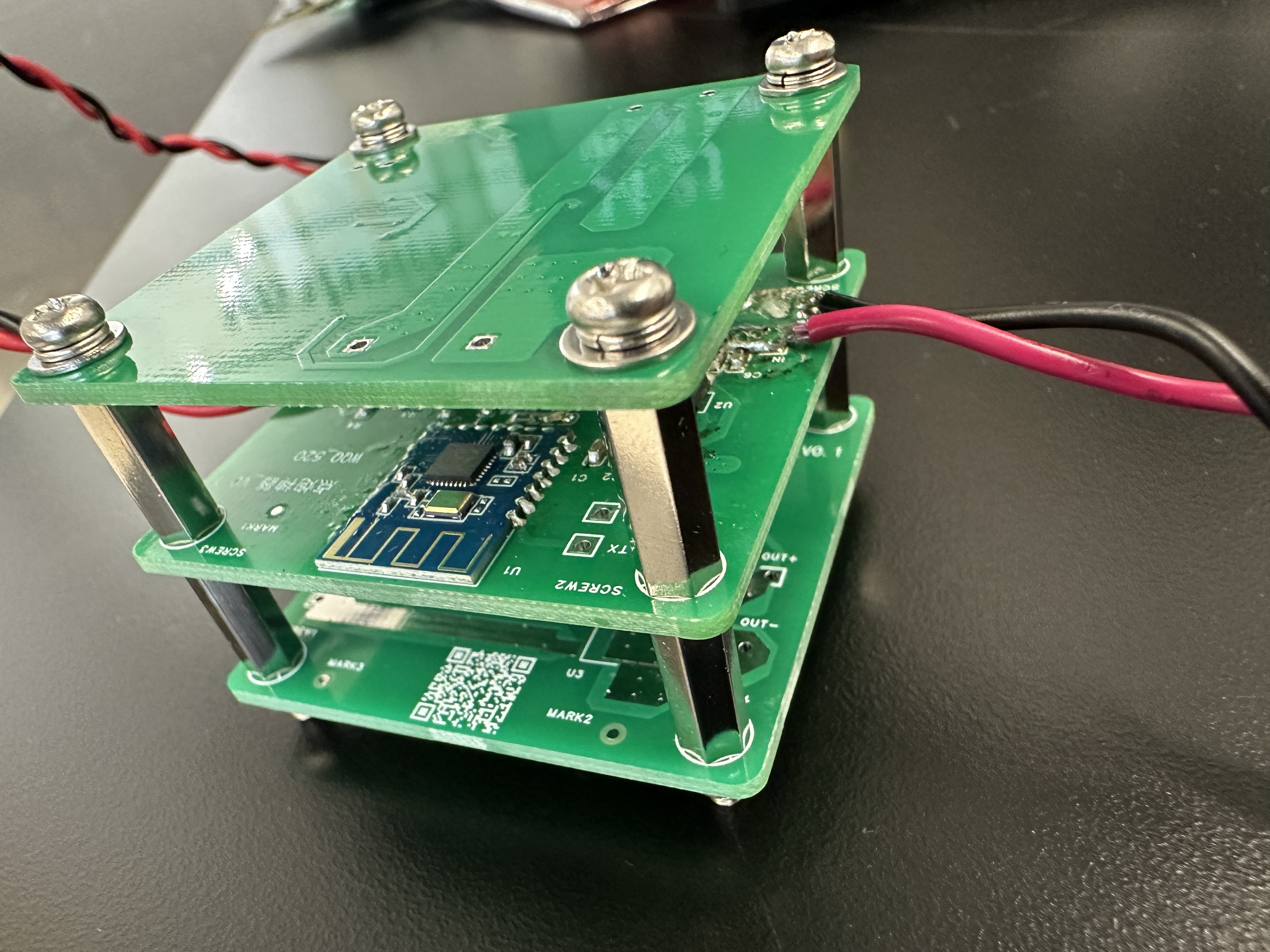

4.2 多余的板子可以当上下外壳用;
5. 优化建议
5.1 PCB可以优化减小面积,本人画的比较挫;
5.2 功率MOS管可以选电流小点的,估计5A的够了;
5.3 驱动电路可以简化,可以尝试用模块IO口直驱;
5.4 电池电压在3V左右的可以省掉LDO;

图1:4.2V供电时,系统电流为2.8A
图2:3V供电时,电流为2A
图3:多余的板卡当上下外壳
图4:板卡正面
