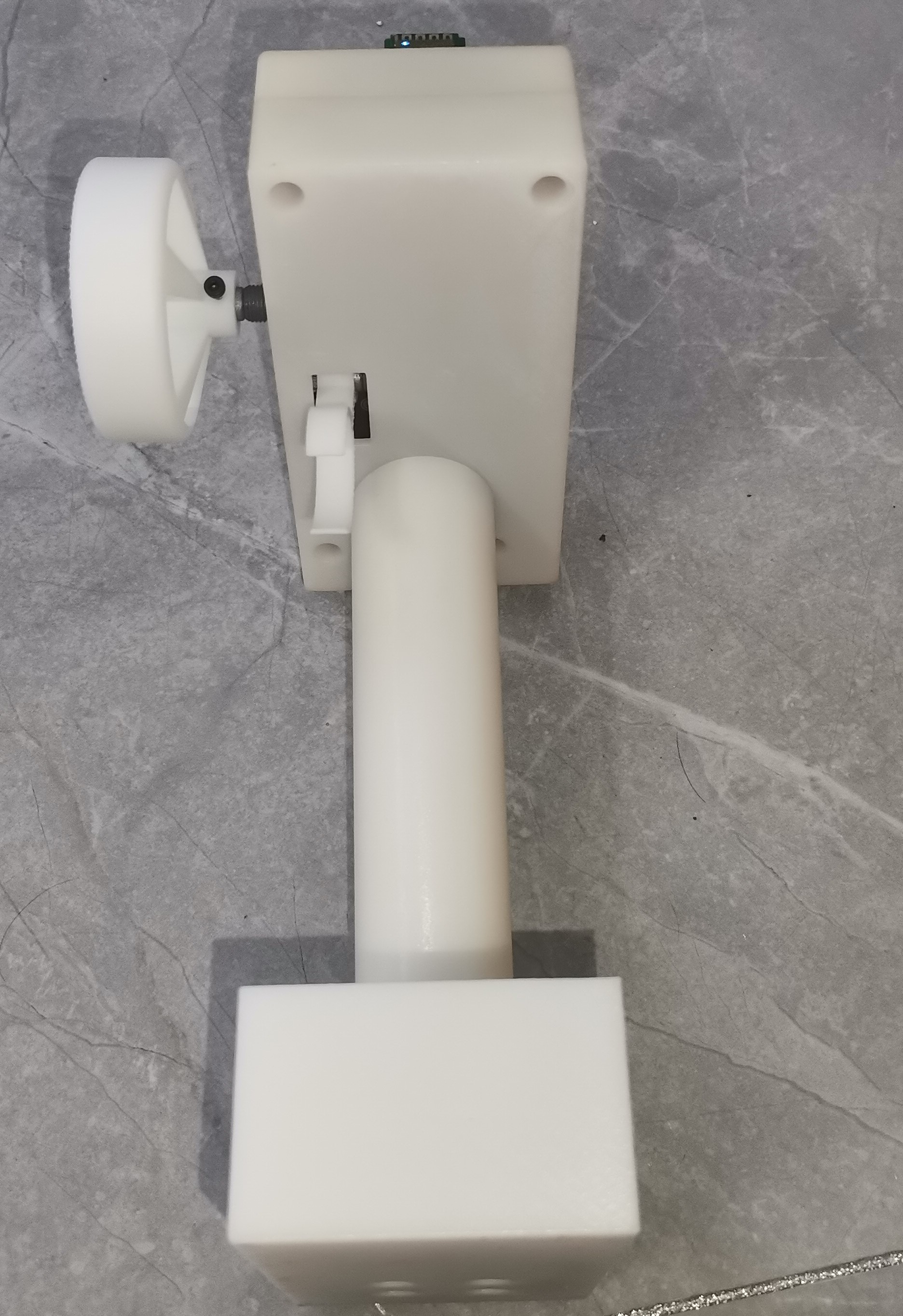

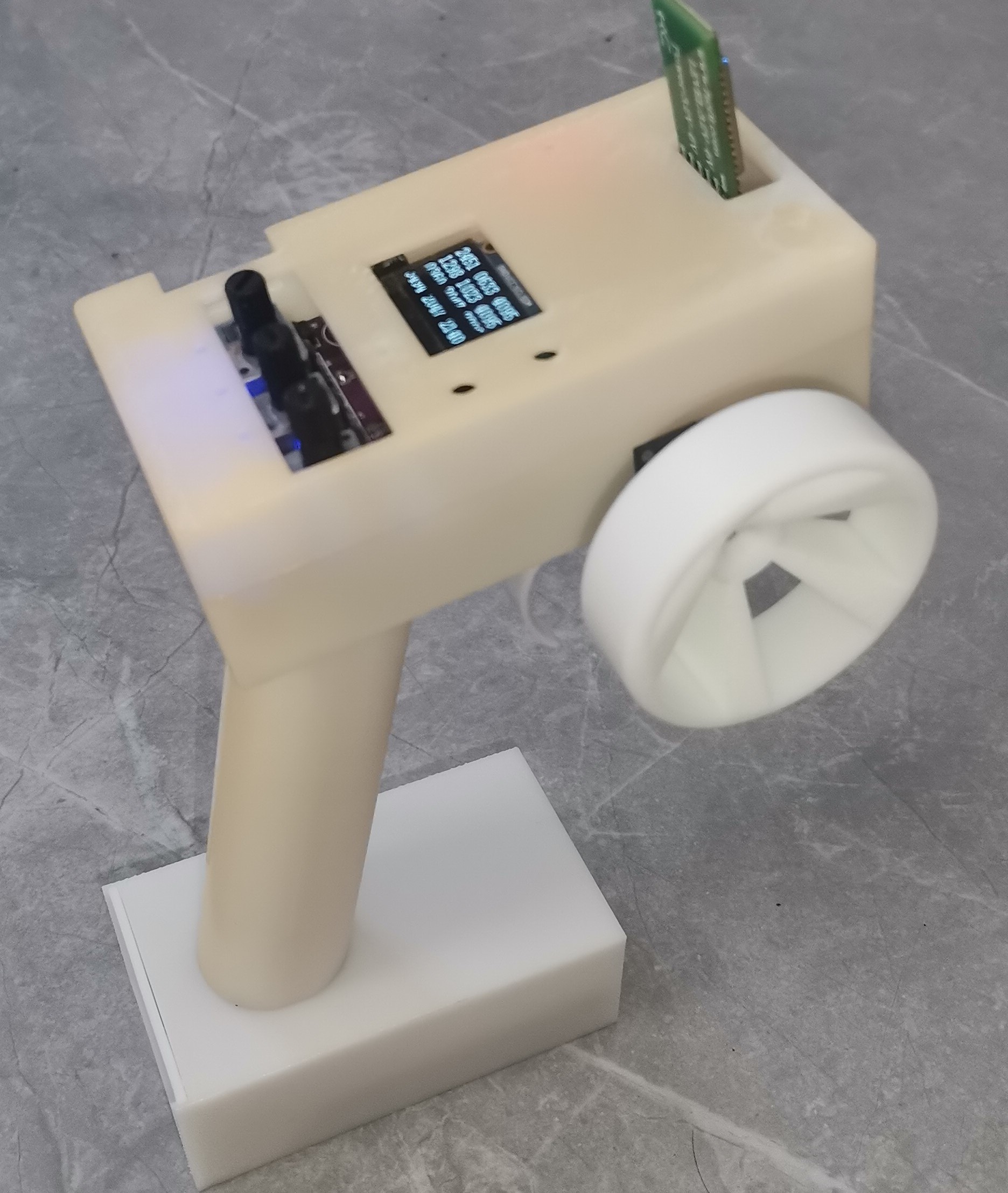

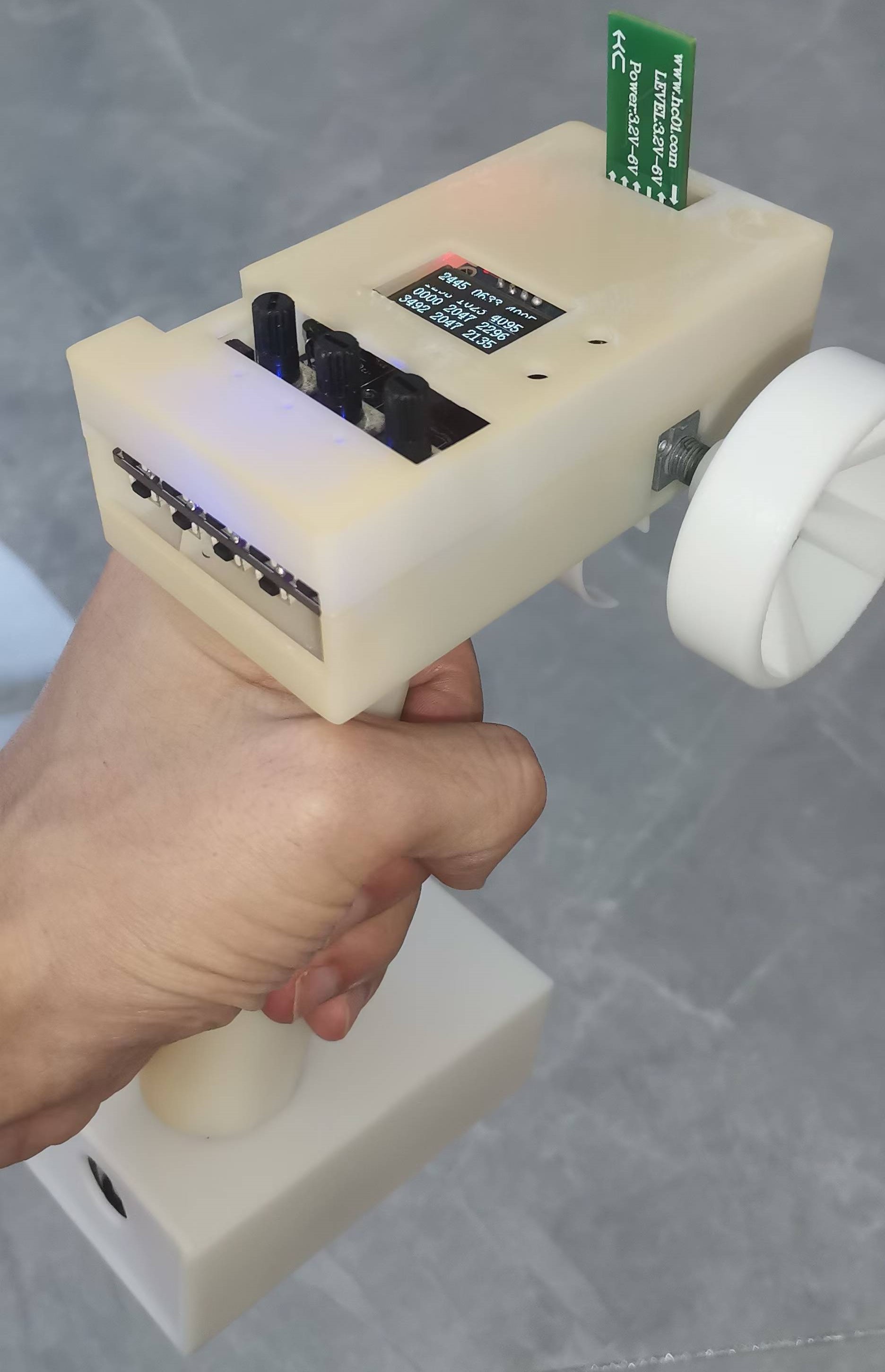

2024.7.4   设计遥控器外壳
2024.7.12 遥控器外壳装配完成

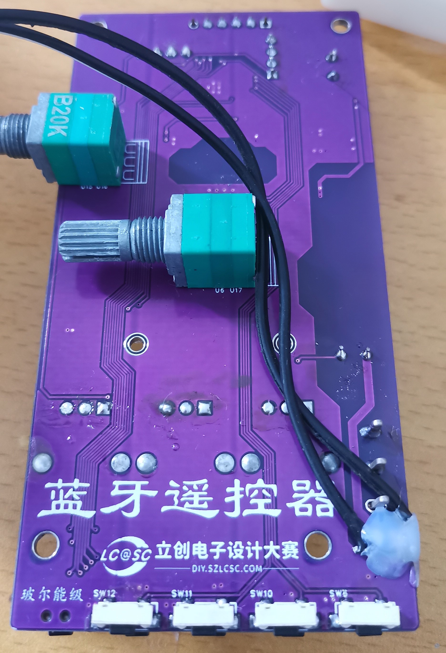

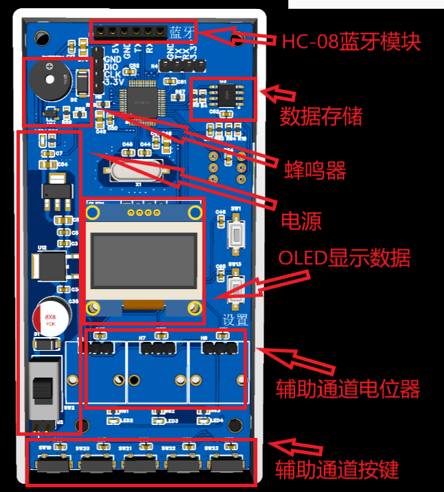

1、项目功能介绍
遥控器端使用STM32F103CBT6作为主控,接收机端使用CW32F030C8T6作为主控。
采用蓝牙模块来实现遥控器端和接收机端的双向无线通信。
该枪式遥控器接收机可应用在低速遥控模型车、模型船等领域中,用来实现对这些模型的无线控制。
支持十个通道的数据传输,带有配对功能,如果配对不成功则遥控器和接收机都不会进行后续的数据传输。

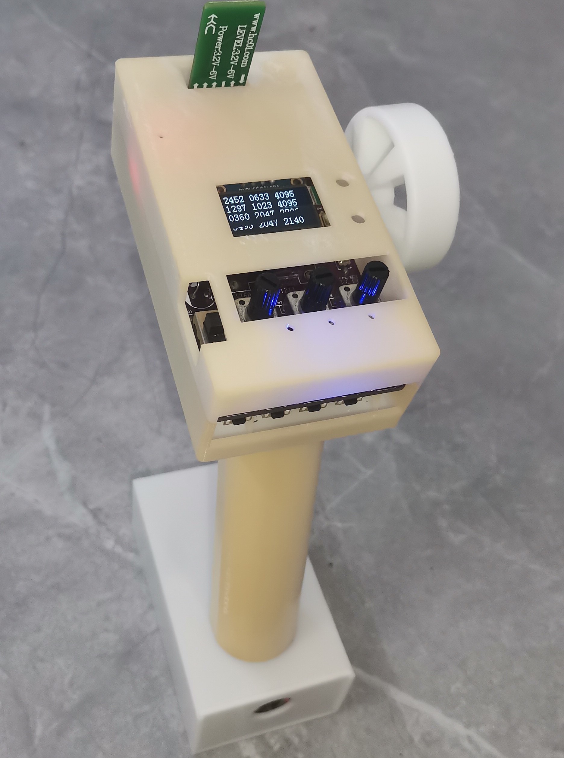

可通过遥控器上的OLED屏幕实时显示每一个通道传输的数据。

4、硬件部分

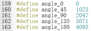

遥控器端
在主函数的while循环里,使用Serial_Printf函数不断向串口发送上述字符串。从A到J一共十个通道的数据按顺序排列,每个字母后面跟着的%04d代表实际要填进去的数据,最多四位十进制数,位数不够则在前面补零。
以旋转角度为0-180度的普通舵机为例,这里定义了常用的角度所对应的要传输的值,一共分为五段,段与段之间间隔45度。

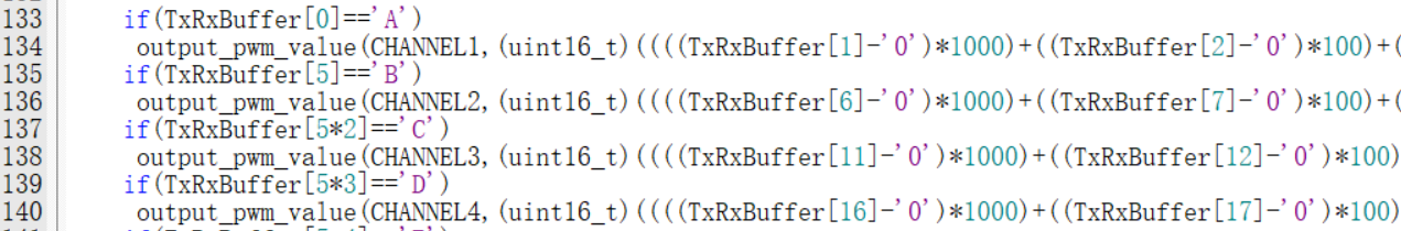

接收机端

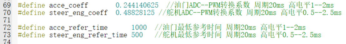

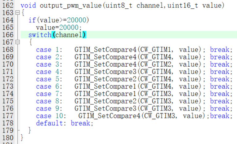

控制普通的模型车的电调只要给周期为20ms,高电平为1至2ms的信号即可,同样舵机的高电平为0.5至2.5ms。
已知从遥控器端传输过来的参数是0-4095,因此油门通道需要乘以acce_coeff这个系数再加上1000才能换算成1-2ms;
同样其他使用舵机的通道需要乘以steer_eng_coeff这个系数再加上500才能换算成0.5-2.5ms。

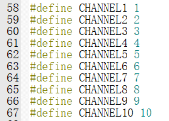

定义output_pwm_value函数用来输入定时器重载值以驱动相应通道的舵机,该函数需要传入两个参数,第一个参数是通道的序号(CHANNEL1至CHANNEL10),第二个参数是重载值。
在主函数的while循环里,不断判断从串口接收到的并存放在TxRxBuffer数组里的数据,通过下标来查找里面的内容是否跟遥控器端发出的标号一致,如果一致则调用output_pwm_value函数驱动电调或舵机运动。

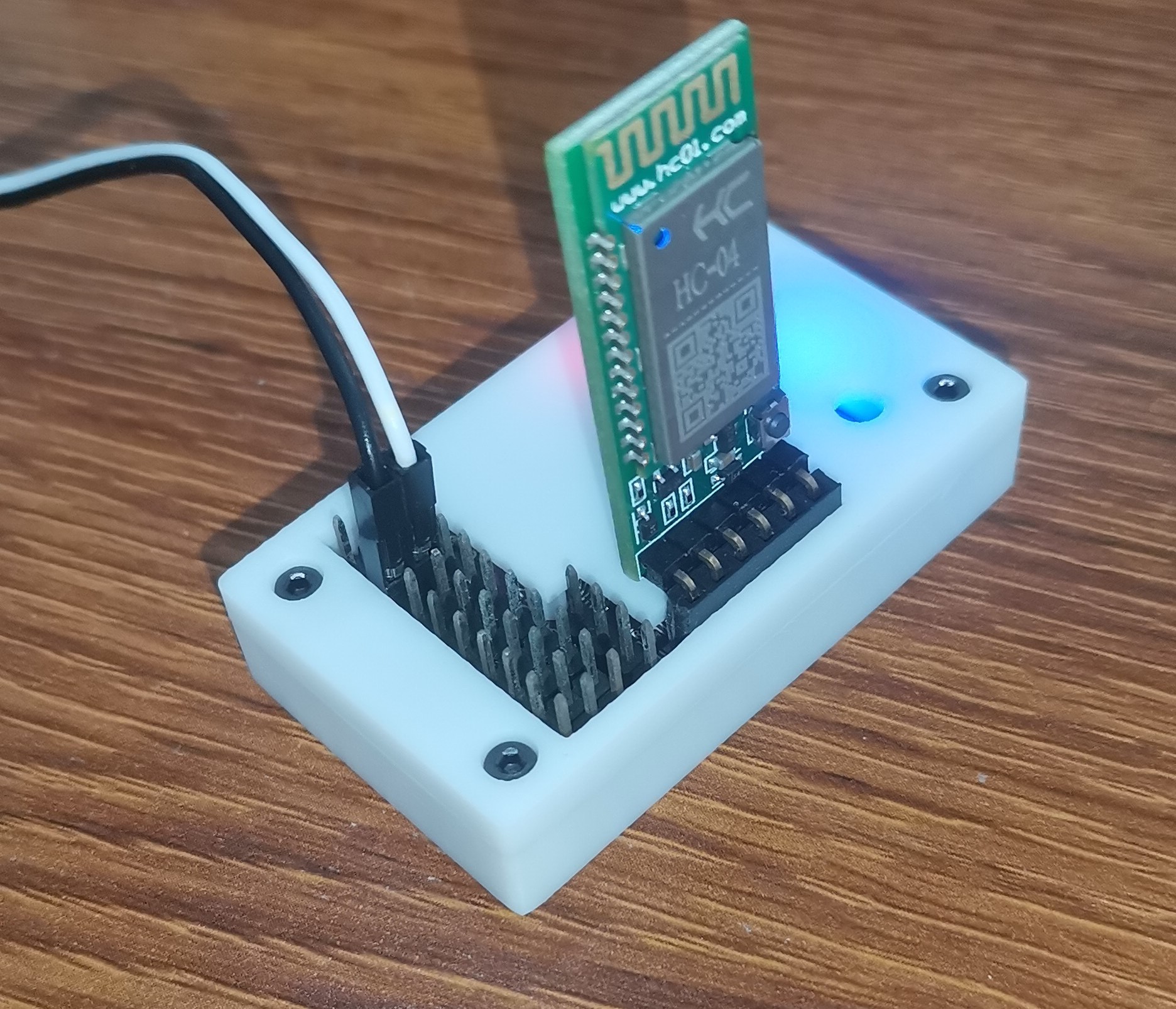

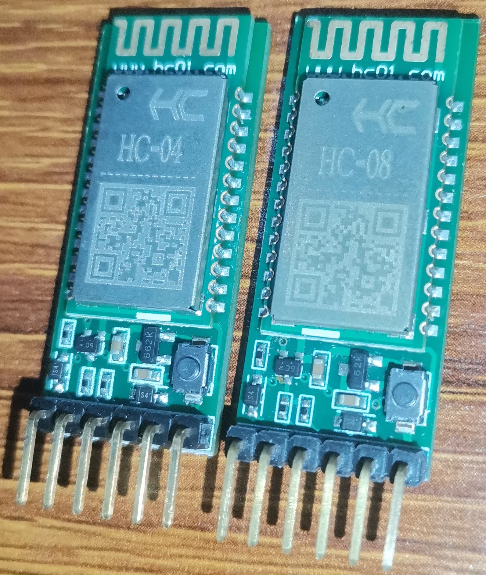

采用HC-08和HC-04两个蓝牙模块实现遥控器接收机之间的数据传输,这两个模块默认都是从模式,其中需要设置一个模块为主模式,才能与另一个默认为从模式的模块之间建立连接并通信。将HC-08插入遥控器端作为主机,将HC-04插入接收机端作为从机。
使用串口对HC-08发送AT指令(AT+ROLE=M)即可设置为主模式。之后就能与从机连接并实现数据传输。

8、外壳3d打印
