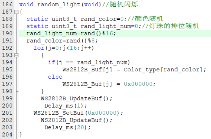

程序实现
WS2812B那部分驱动代码是参考了江协科技作者的程序。
关键代码实现
定义数组用来存储颜色数据。
定义含有返回值的light_rise函数。
fireworks_full函数就是调用两次上面的fireworks_light_out函数实现刷新3种颜色数据的效果。
通过调用rand函数产生随机数分别对16和8进行模运算,得到0--15和0-7范围内的数。
所有操作都是在外部中断函数处理的。
1.首先,当霍尔开关靠近磁铁时会产生下降沿(前文有所提及),之后程序进入中断函数。
2.先清除标志位,然后调用light_rise函数,同时判断light_rise函数返回的结果是不是等于0,也就是灯珠有没有从底下上升到最高点,如果到了最高点就关闭中断,防止频繁的进入中断函数。
3.然后调用rand函数对这些数值进行模运算,再分别赋值给相应的变量。需对这些变量进行限幅操作。
4.判断烟花标志位,调用fireworks_full函数实现烟花绽放的效果。
5.调用random_light函数之后适当延时,再开中断,这就完成了一次完整的烟花绽放。
说明:以上不同颜色效果等的实现都是基于rand函数所产生的随机数,这种不是人为规定的可以随机产生的效果给不同颜色的随机呈现提供了更多可能性。
