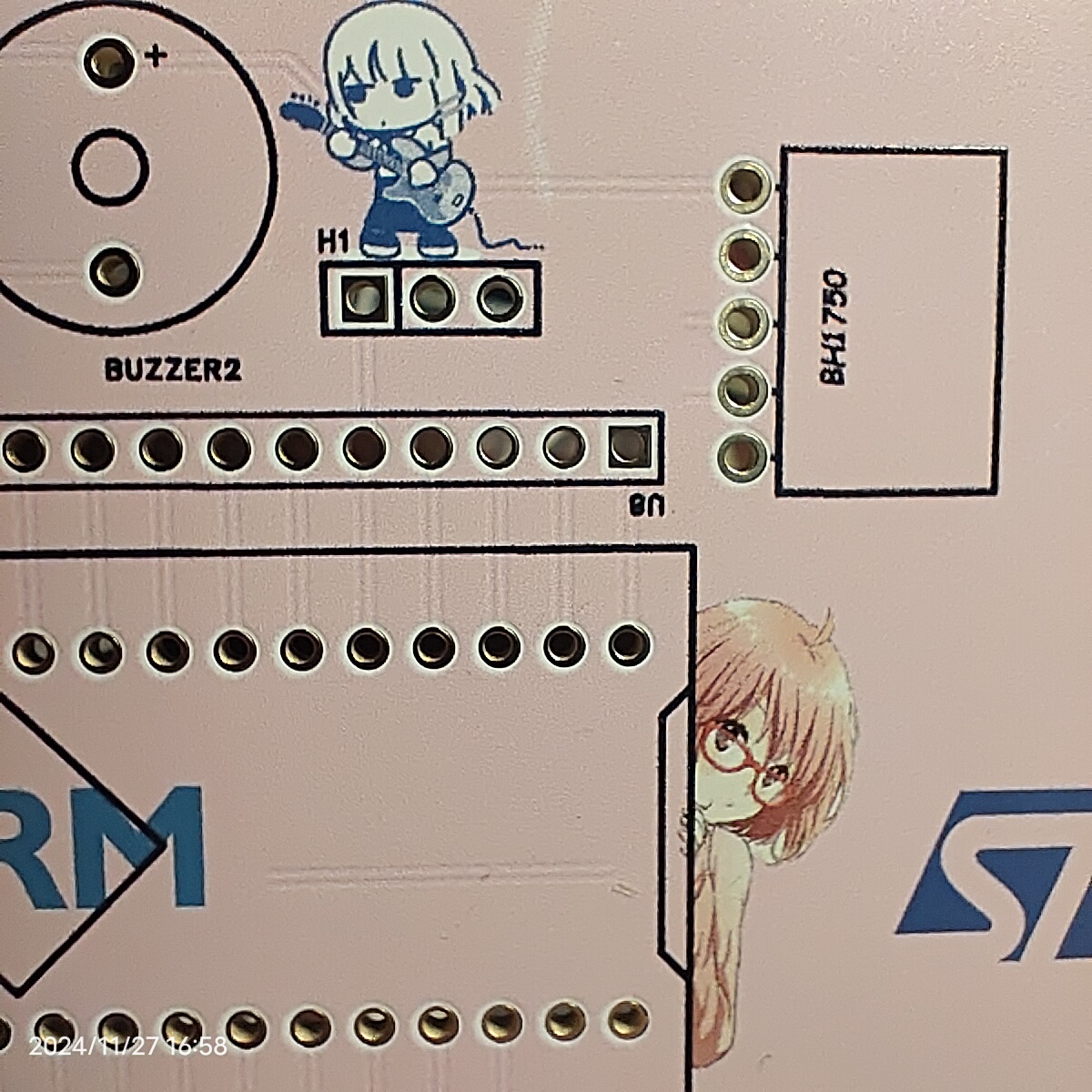

基于stm32f103c8t6主控芯片的光强检测报警器,利用BH1750传感器接收光信号,并显示到OLED屏上。另外设计了蜂鸣器可以使光强高于一定值时报警,
BH1750灵敏度不错可区分LED,自然光,台灯光,可用于烟雾报警等应用场景,IO口全部引出,方便其他模块的接入。
左上角加入ttp223触控按键,方便判断单片机正常输出电压。按下时,紧邻的LED灯点亮,松开熄灭,无抖动,无延迟
蜂鸣器用的是有源蜂鸣器,实际上用无源的会更好一点,可以发出不同音调的警报。。
此外左下角是接蓝牙模块的排母,用的开发板是安可信的PB-03kit,通过串口连接至单片机,用手机端的蓝牙助手向其发送指令控制单片机工作
