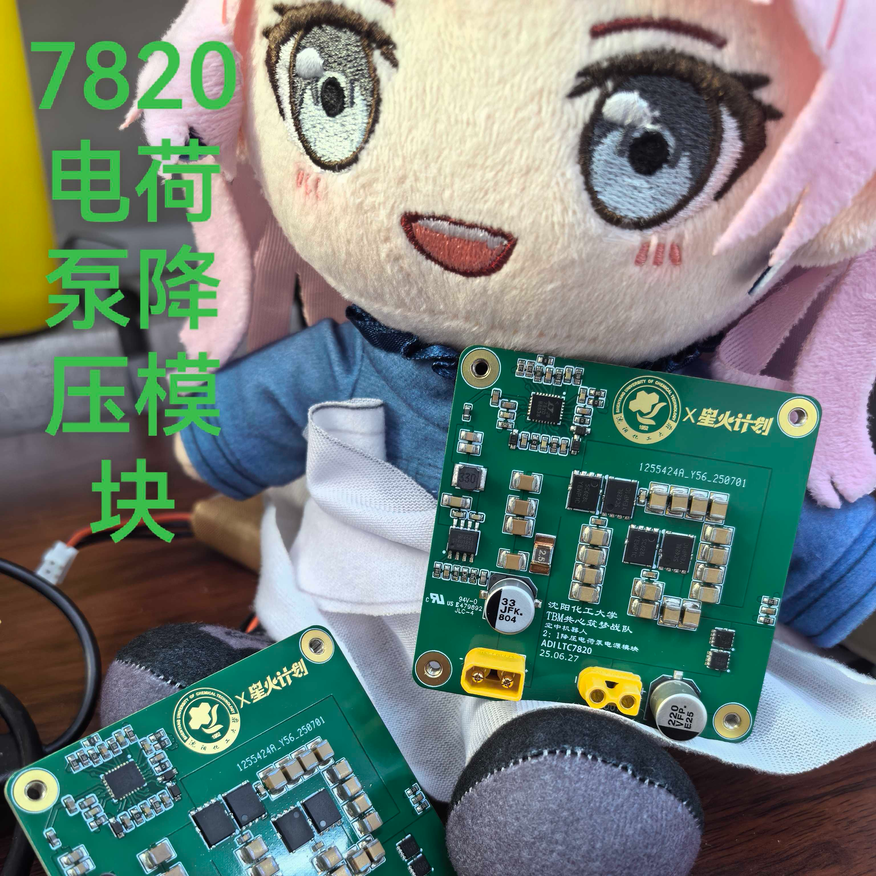

此为沈阳化工大学TBM战队-ROBOMASTER赛事所使用大功率降压电源 将48V(12S)转为24V(6S)并可提供最大20A电流 无需使用大电感 极大减轻重量 且电荷泵效率极高 发热低 已经过实测
简介:此为沈阳化工大学TBM战队-ROBOMASTER赛事所使用大功率降压电源 将48V(12S)转为24V(6S)并可提供最大20A电流 无需使用大电感 极大减轻重量 且电荷泵效率极高 发热低 已经过实测
星火计划2025
复刻成本:150
CC BY-NC-SA 3.0
创建时间:2025-05-27 13:27:20更新时间:2025-07-15 13:57:29
此为本人为沈阳化工大学TBM战队参加ROBOMASTER赛事设计 用于空中机器人48v转24v 为裁判系统与云台等设备供电
一、模块简介

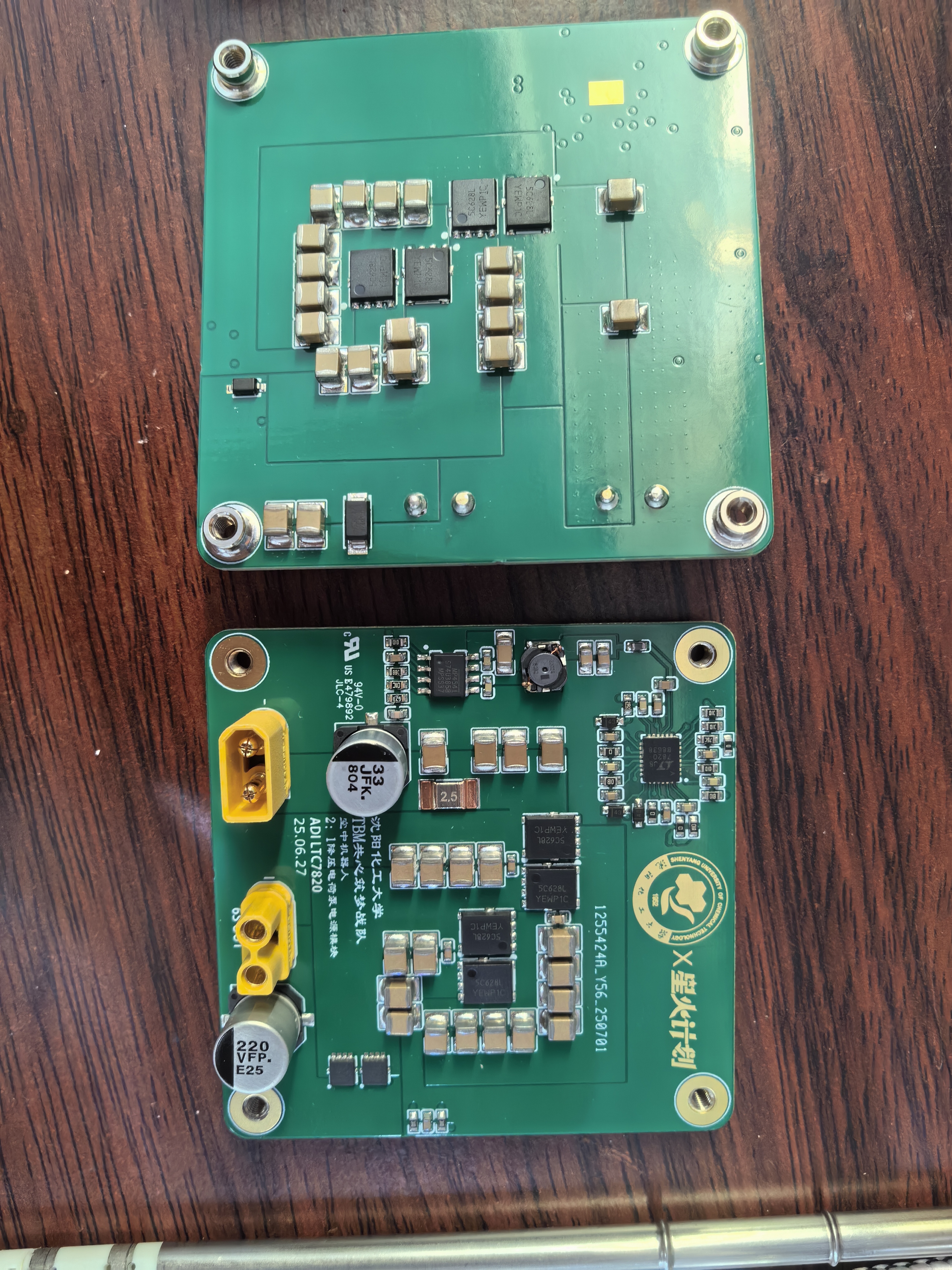

基于LTC7820和MP4541GN芯片设计的大功率(极限20A)固定比例(2:1)电荷泵DC-DC降压模块
支持宽电压输入 最高12S(52.2V)
相对小体积 实现高功率密度
二、应用场景
  • 大功率场合2:1降压
  • 航模船模车模

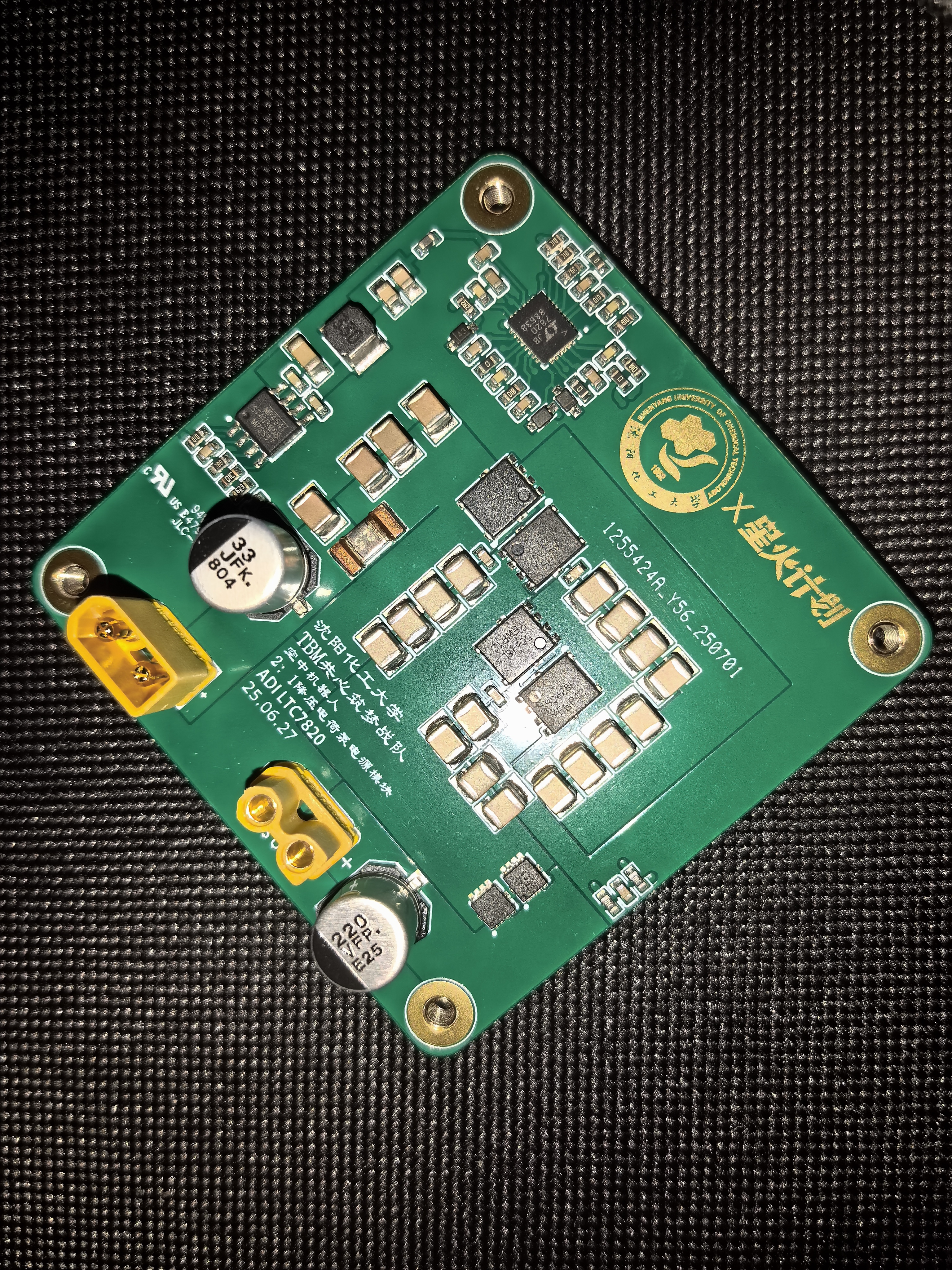

三、模块概述
  • 此模块为固定比例降压式电荷泵 输出电压恒为输入电压的一半
  • 输入输出接口均使用XT30
  • 四角带有m3孔位 亦可以焊接贴片螺母
四、模块参数
  • 最小输入电压:6V
  • 最大输入电压:52.2V
  • 最大输出电流:20A
  • 最大输出功率:1000W
  • 模块PCB尺寸60*60mm
  • 最高效率可以达到99%
五、使用说明
  • 将6-52.2V的电源接入模块输入接线端子,输出接线端子可以接入电子负载或其他负载
  • 上电之后应使用万用表测试输出电压是否达到设计值,如果没有达到设计值,请勿接入负载
  • 输入输出正负极不能接反,接反会损坏模块
六、注意事项及备注
  • 注意事项:长时间工作建议在10A内的电流使用(有散热片但无风扇主动散热的情况)
