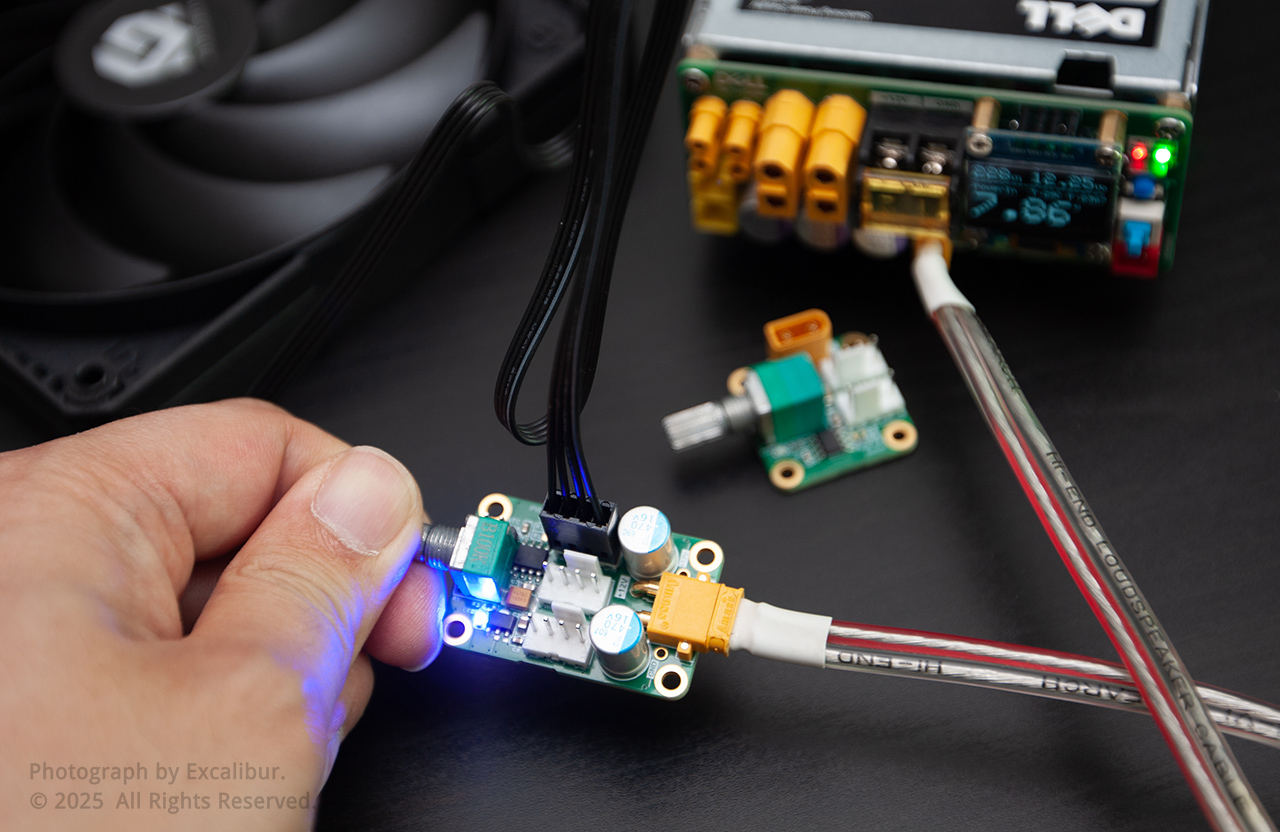

基于GP9101-F20K和GP9301-F20K芯片的PWM风扇调速器,也可以作为20KHz的PWM信号发生器使用。

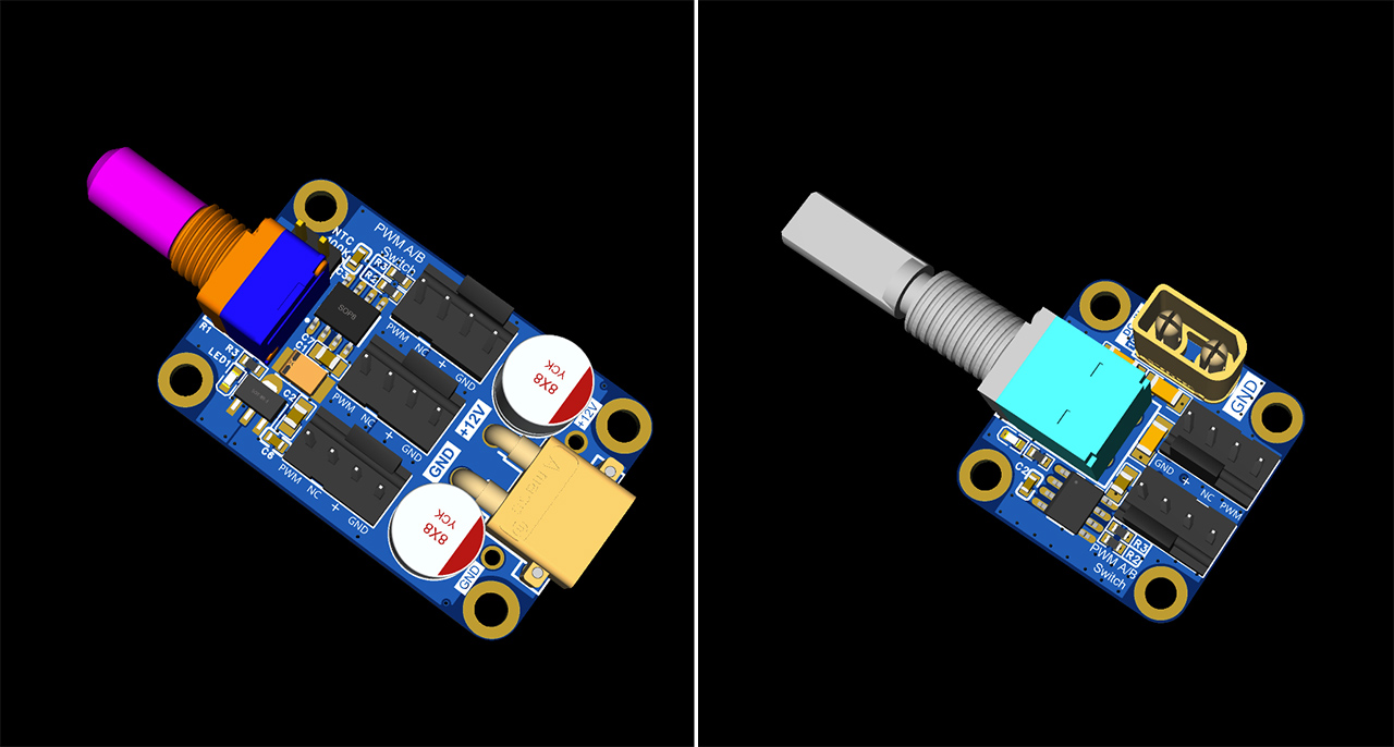

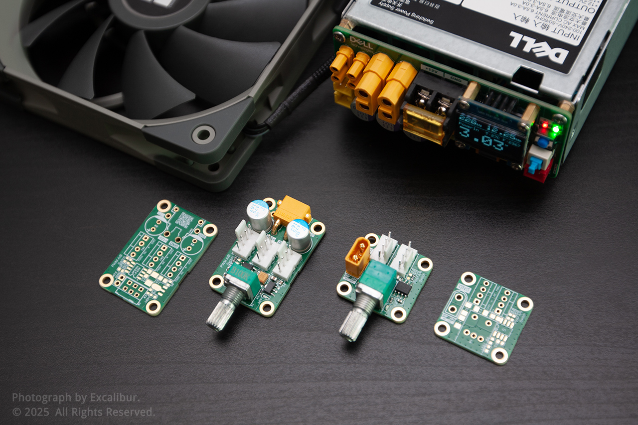

2.6 x 4 cm 和 2.6 x 2.6 cm 小尺寸、四层板设计,免费打样工艺友好。
GP9101版:
为12V输入电压供电。预留了温度探头接口,配合B3950 100K NTC热敏电阻,还可实现温控+手动调速,日常接电脑风扇很方便。电路只负责输出PWM信号,对风扇最大负载电流没有限制。
GP9301版:为10-40V宽电压输入,可以控制24V的工业暴力扇。使用了带开关的RK097NS电位器,风扇供电可以彻底关断,但请注意负载电流。RK097NS这个电位器是淘宝最为常见的型号,但没查到开关的最大负载电流是多少。
备注1:电位器型号为RK097N和RK097NS,100K欧。GP9301宽电压版的MLCC电源滤波电容,请注意使用耐压50V的,嘉立创库里没有,BOM表不准。

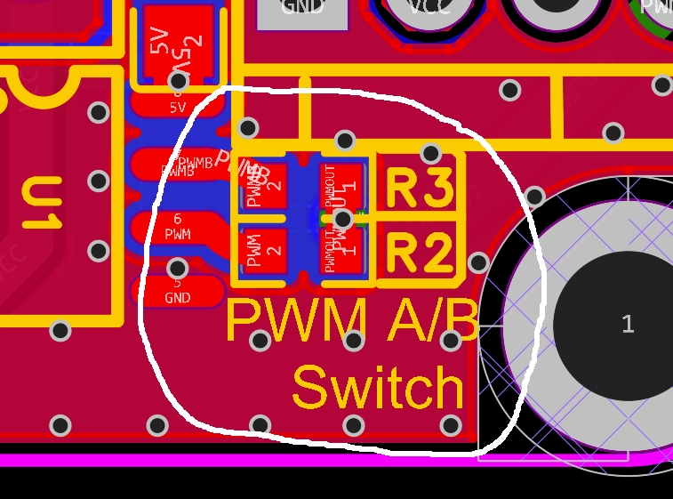

备注2:GP9101/GP9301芯片提供了2条互相反向的PWM输出,故PCB上R2、R3只能2选1装一个,根据风扇的PWM控制策略部分工业扇就是反向的)安装就行。可以试一下,装反了的话,拧电位器,转速控制就是反向的,这时R2、R3倒下位置即可
